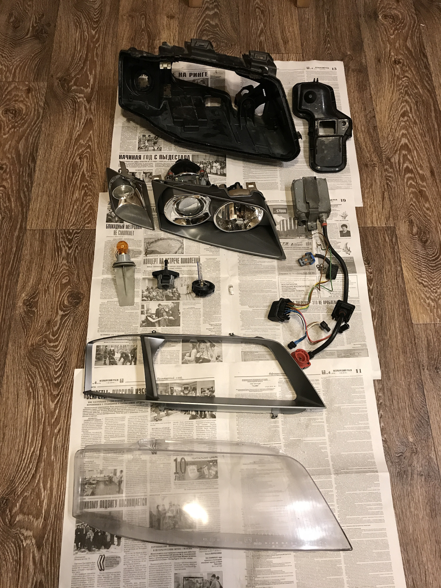

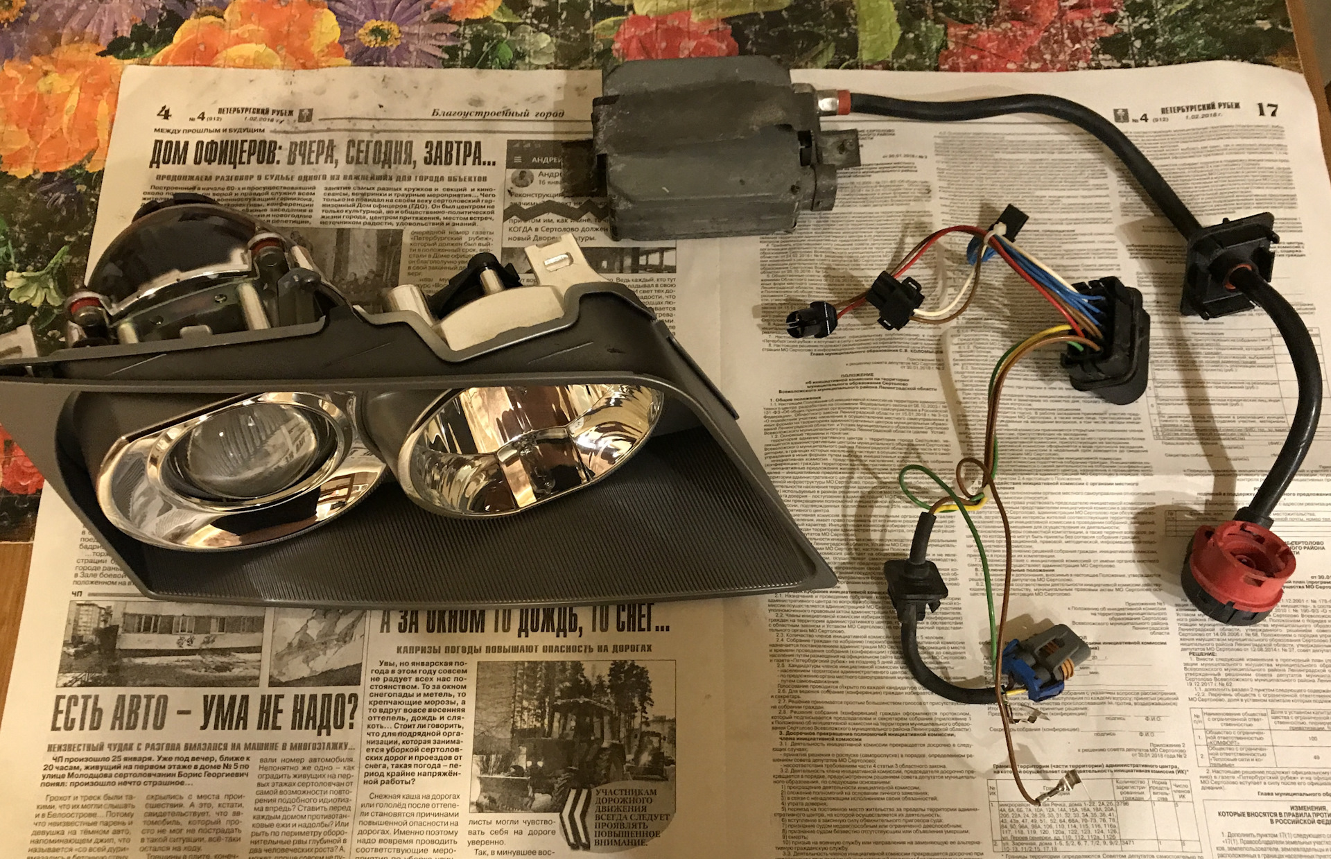

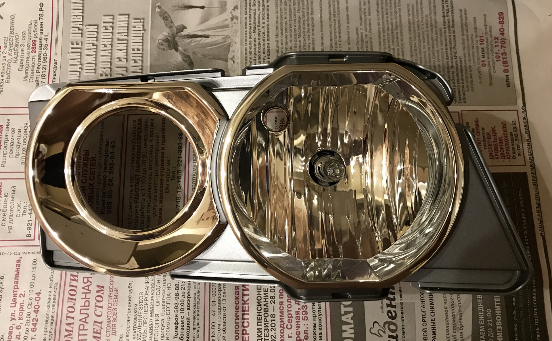

Продолжаю разбирать и изучать устройство оригинальных ксеноновых фар Audi Allroad C5

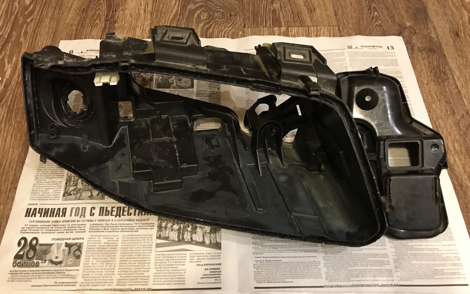

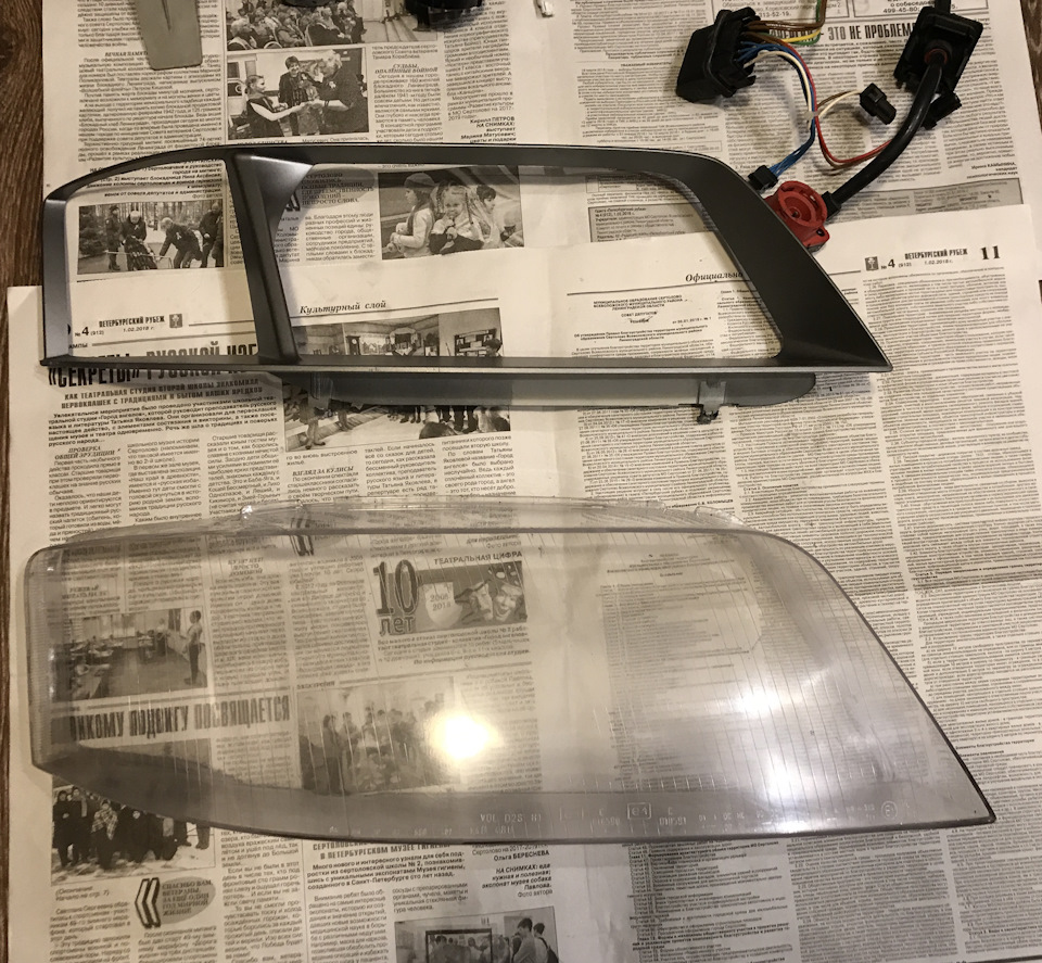

А вот и пластиковый скелет — фара раздета под 0
Обратная сторона, остались только регулировочные винты, внимательно оцениваю состояние креплений/целостность корпуса и прочие ньюансы 🧐с виду все ок — пора в баню 👌💧

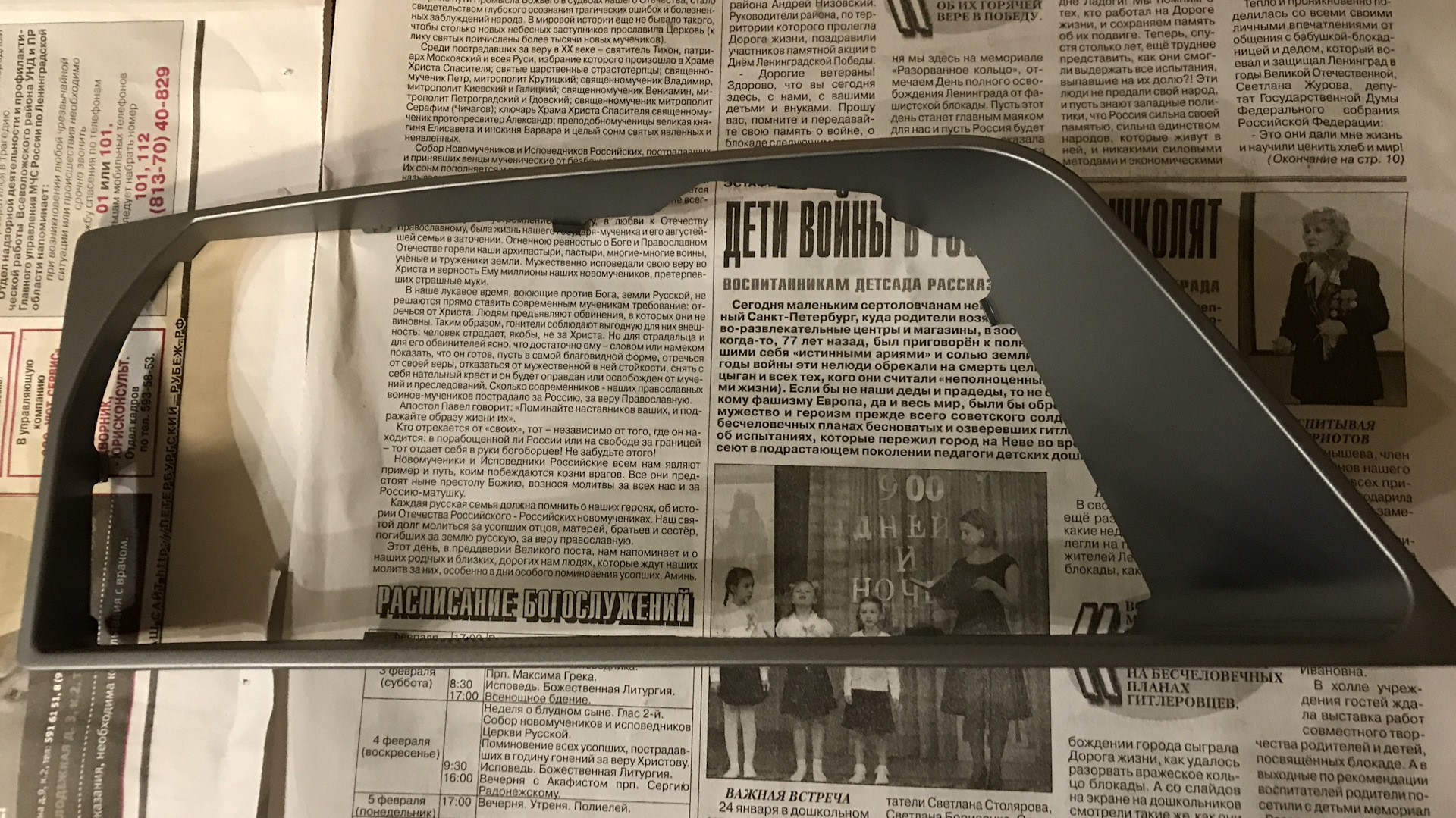

Стекло и рамку также подвергаю банным процедурам

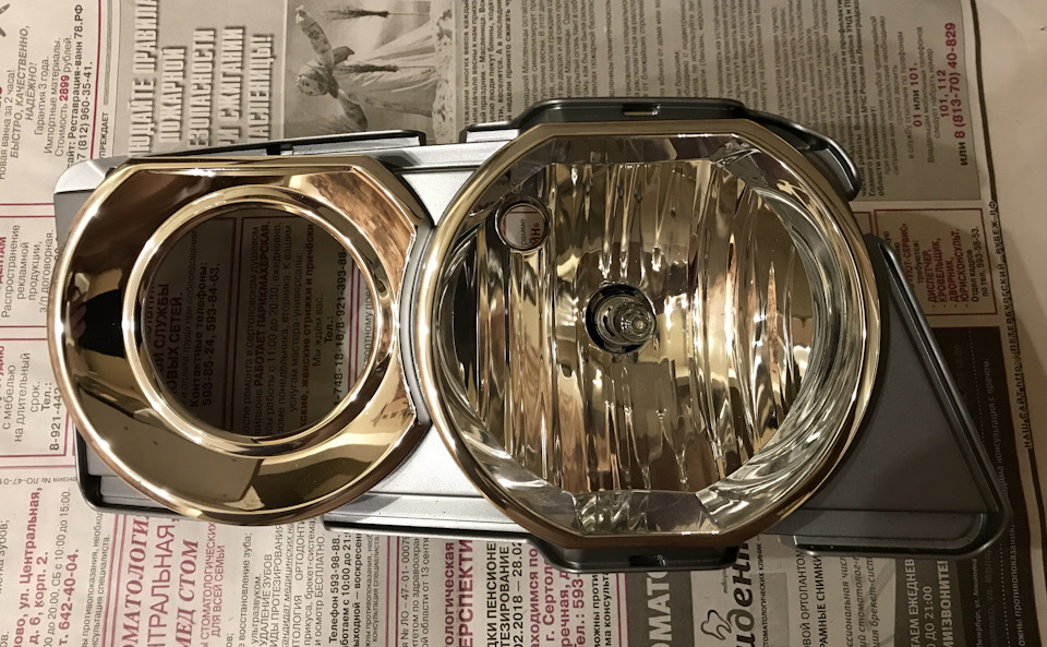

Фара в разрезе-разборе
Основной блок фары 🤓 изучаю

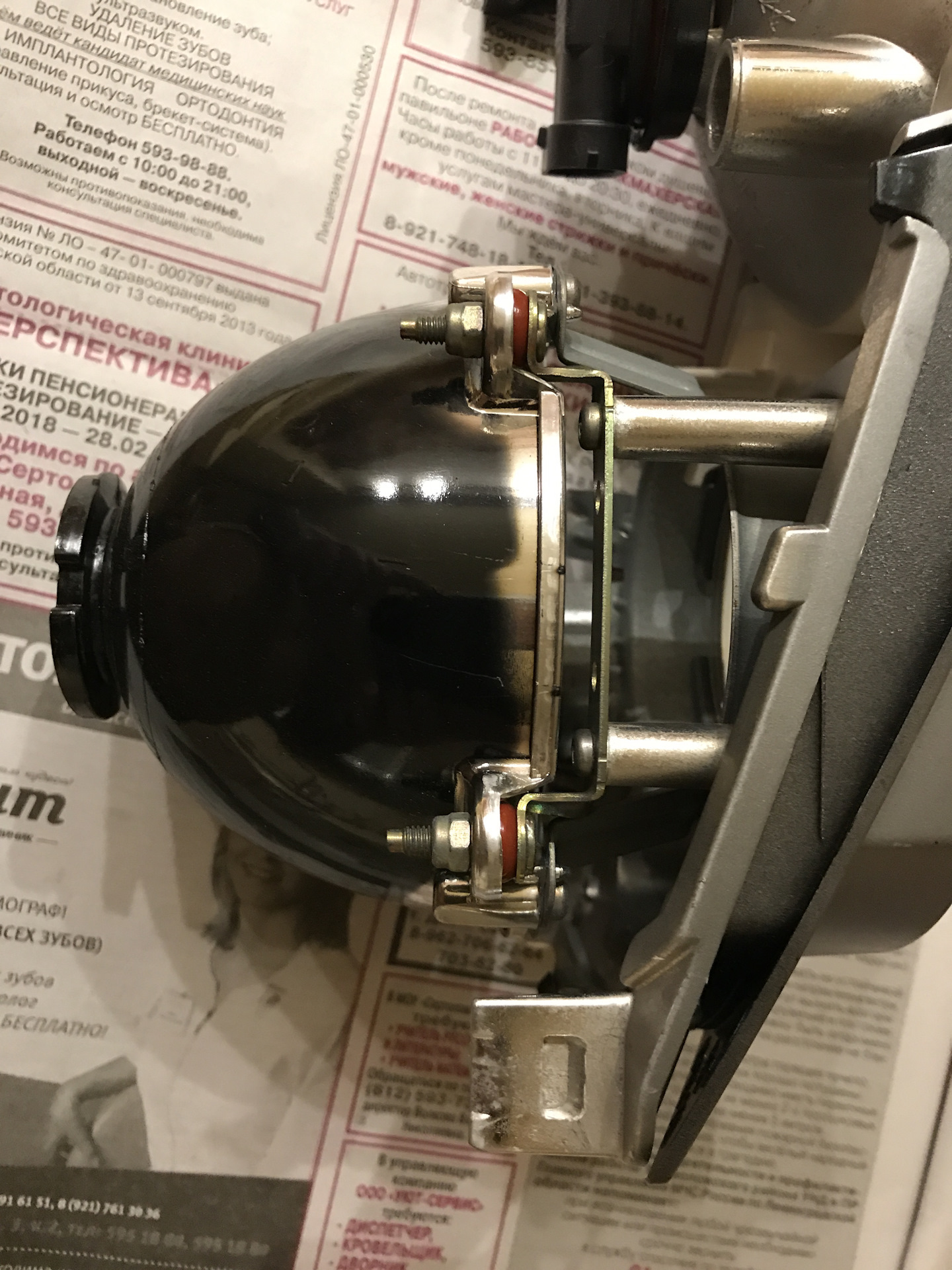

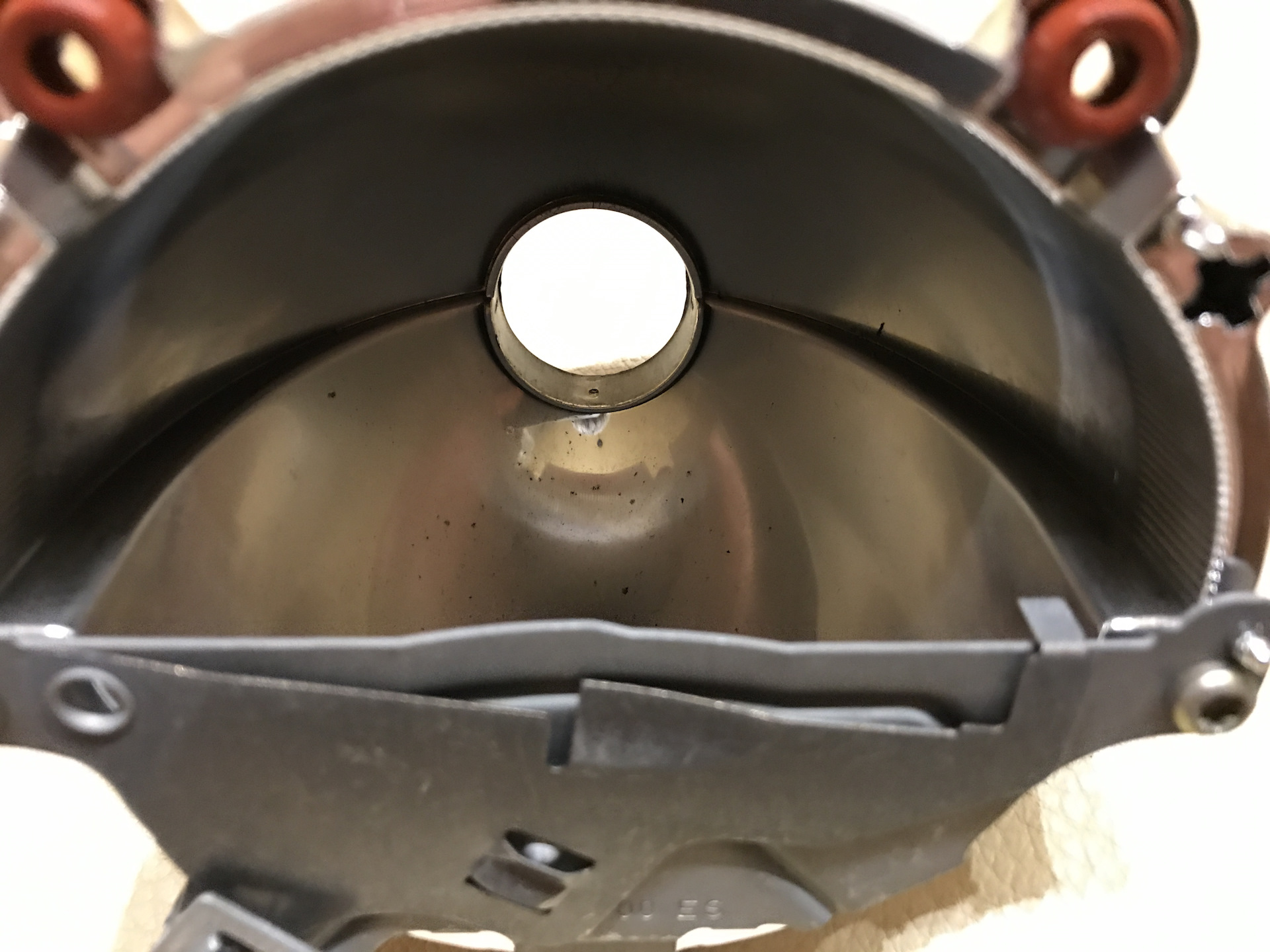

Оцениваю как в базе закреплены штатные Линзы 🤔
Все запоминаю, так прийдется дорабатывать — в базе линза фиксируется на 3-х точках 🤦🏼♂️

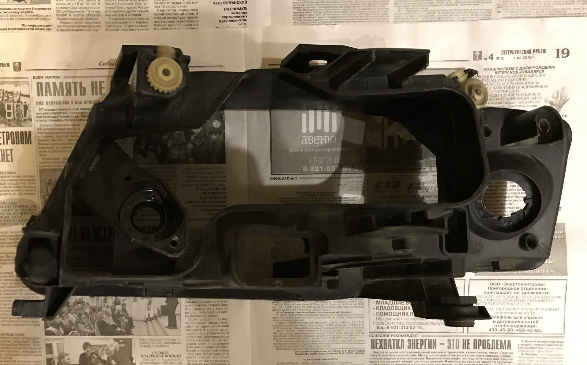

Маска в сторону — также почистил, с виду чистая 🤦🏼♂️а по факту пыль и грязь — исправляем

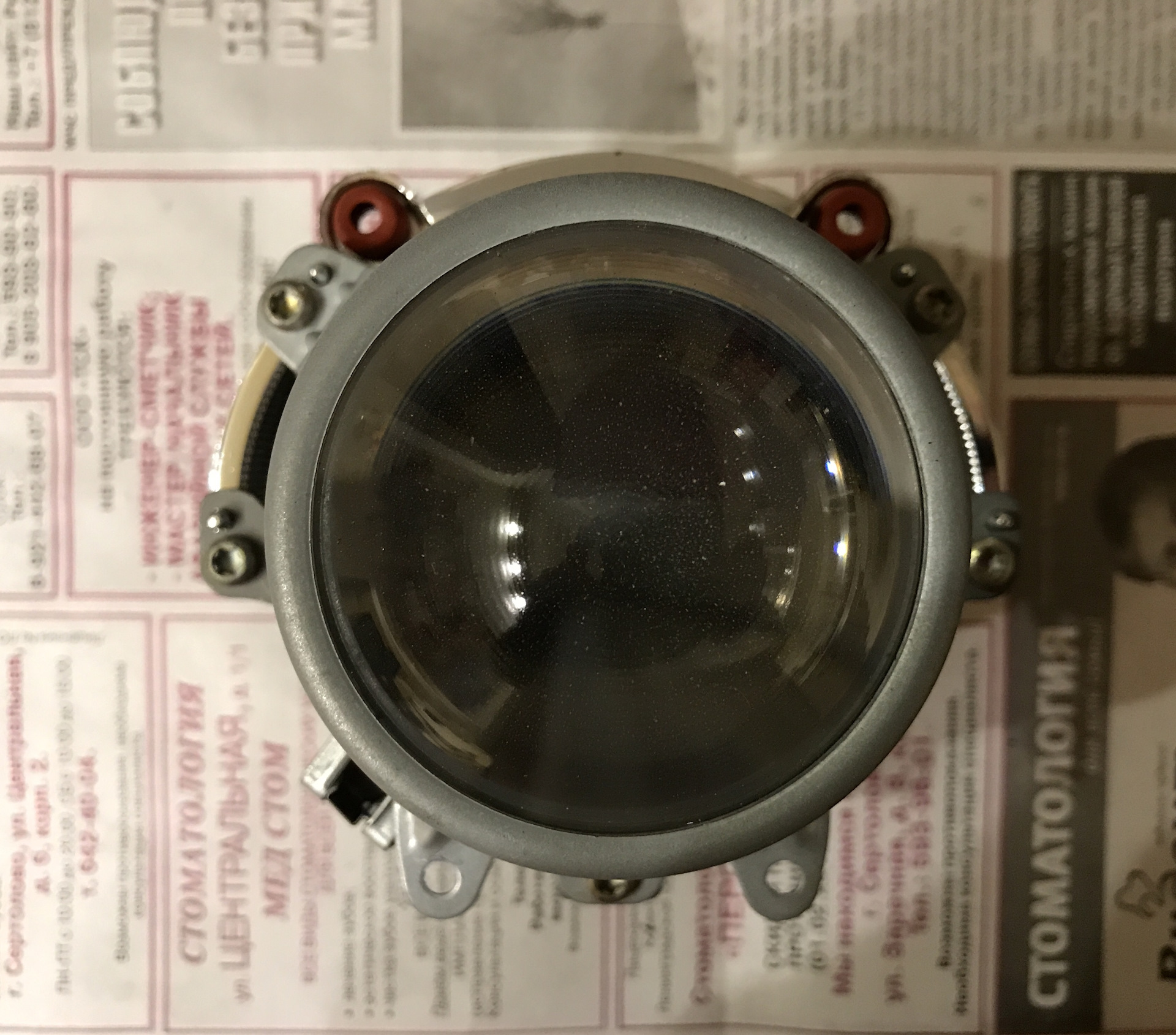

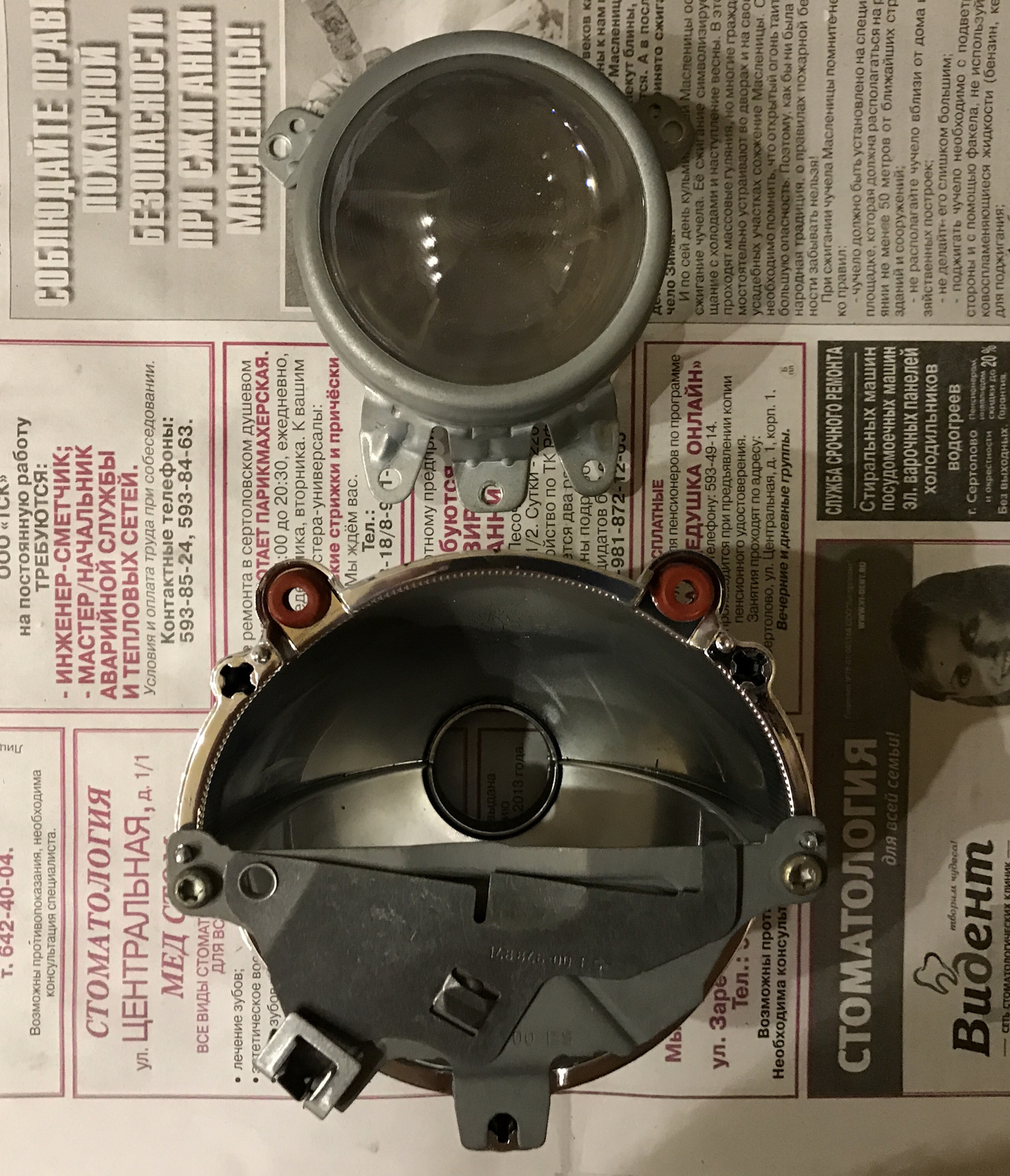

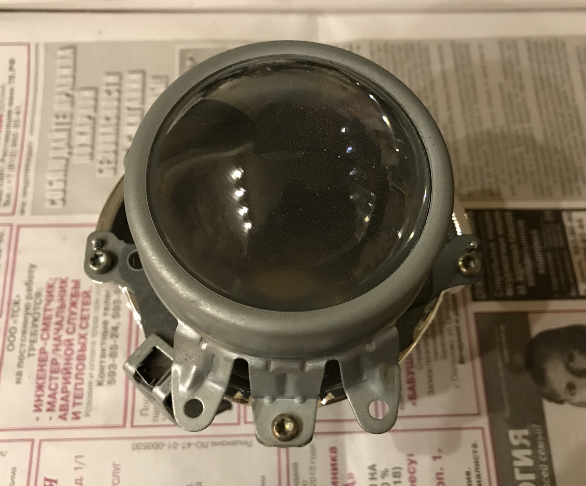

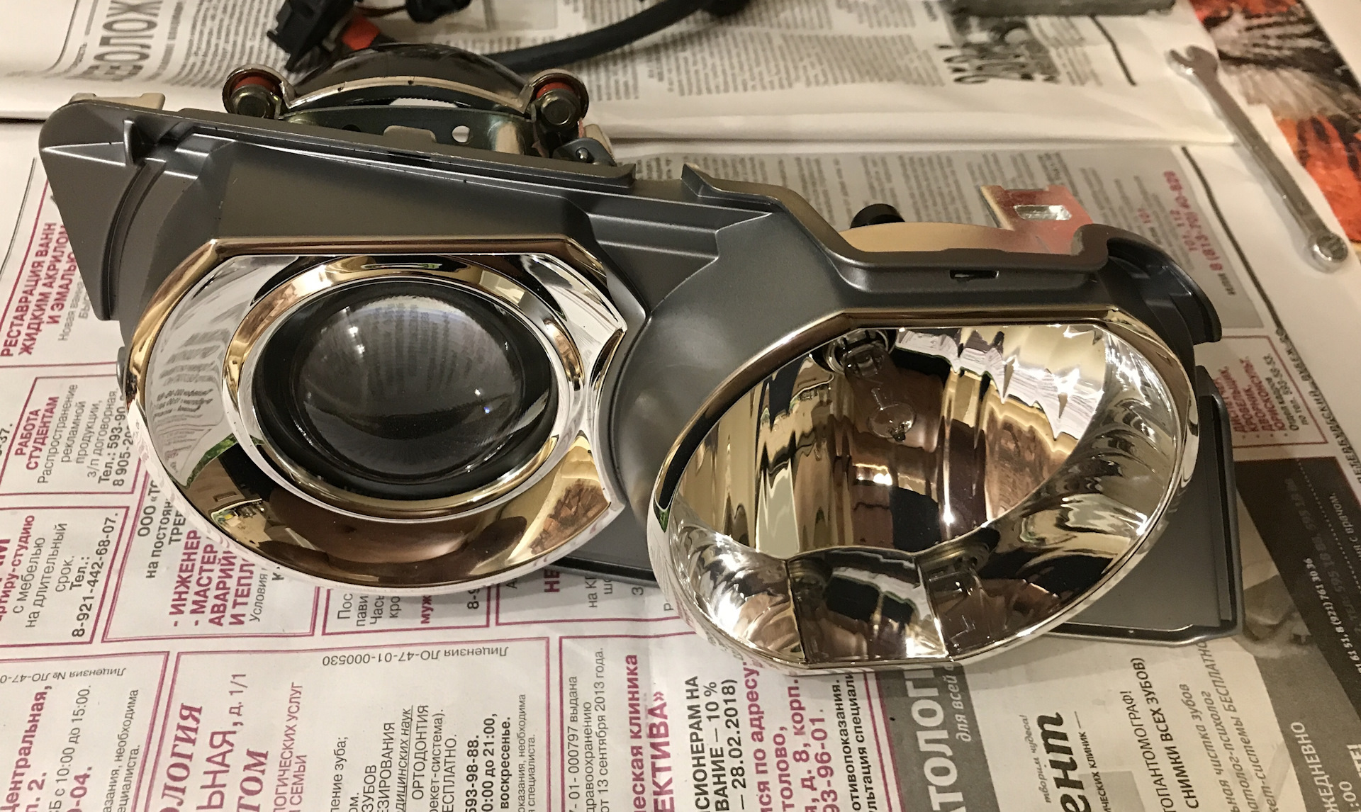

Аккуратно откручиваю штатный блок Линзы, в штате стоит Hella первых годов выпуска
Линза размер — 2,75
Вид с боку 👌отражатель — пластик

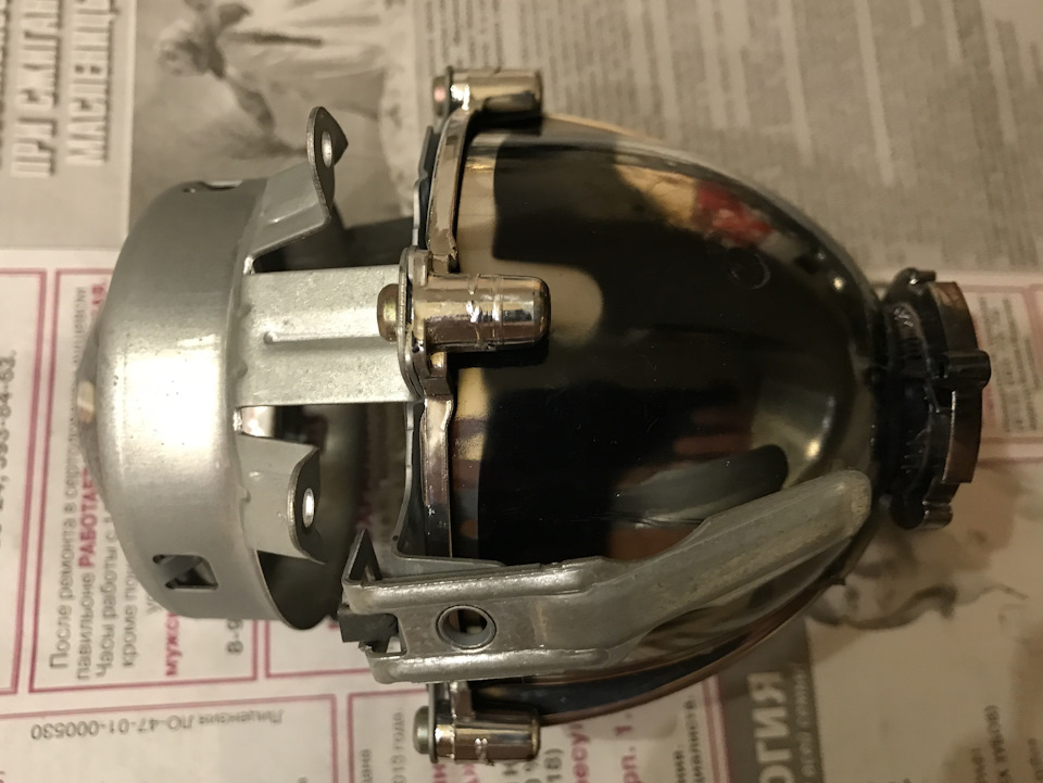

Красные упругие проставки — при фиксации линзы выступают в роли амортизатора
Легким движение 🔧линза превращается в 2 половинки — стекляху можно вытащить из корпуса (сняв фиксирующее кольцо)

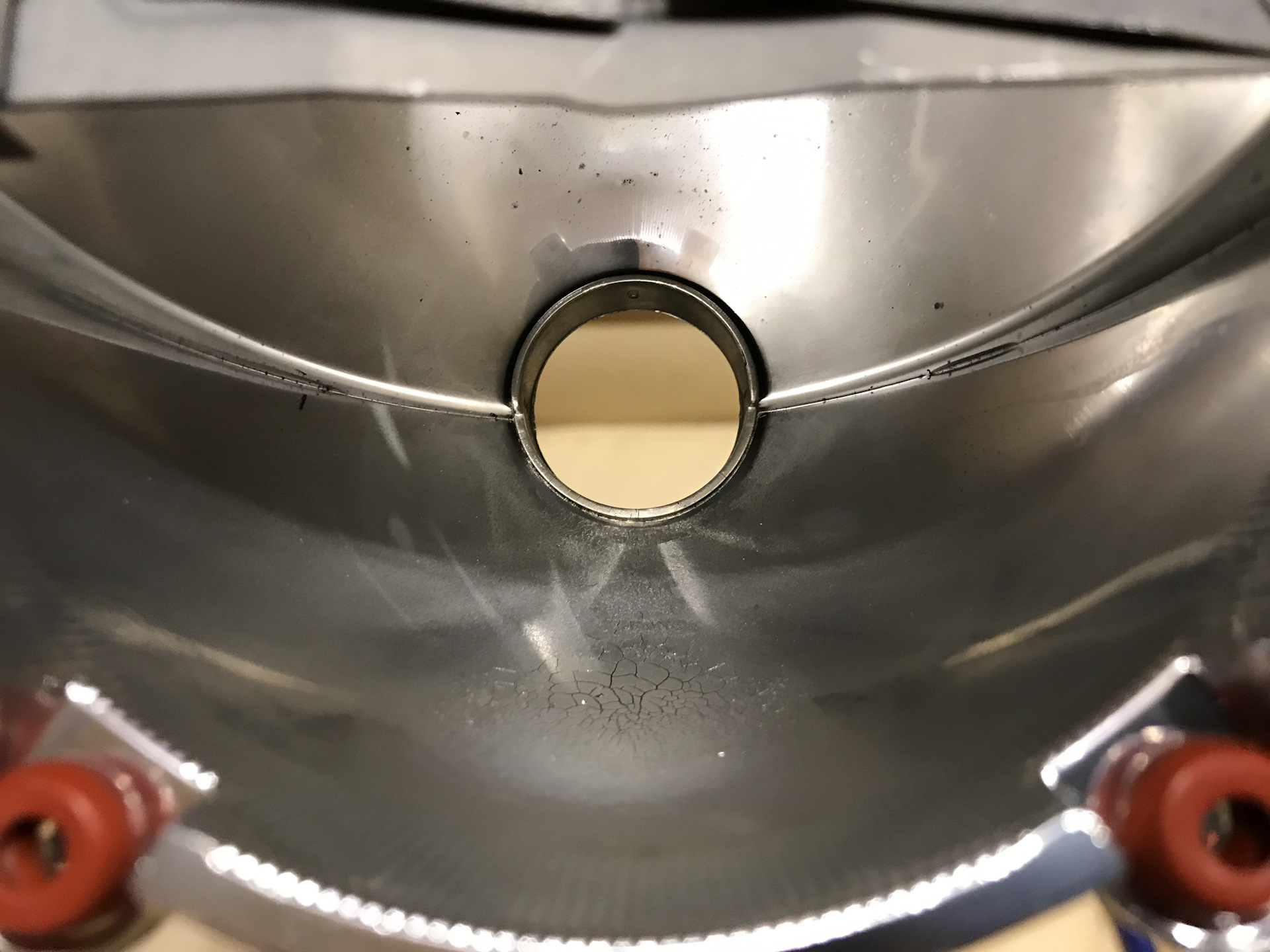

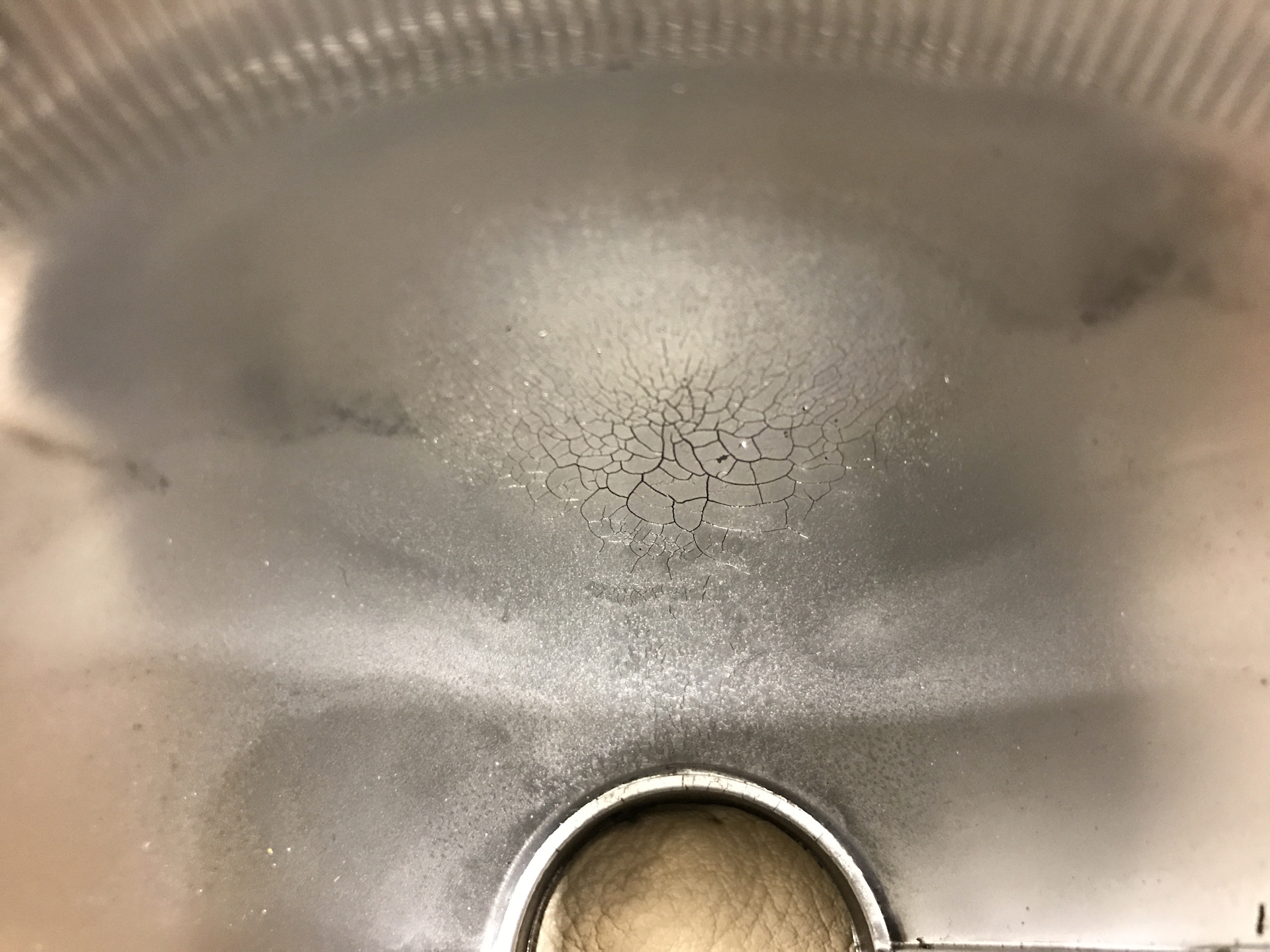

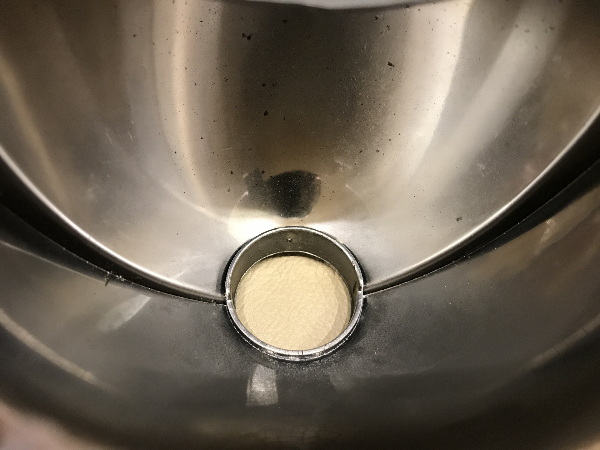

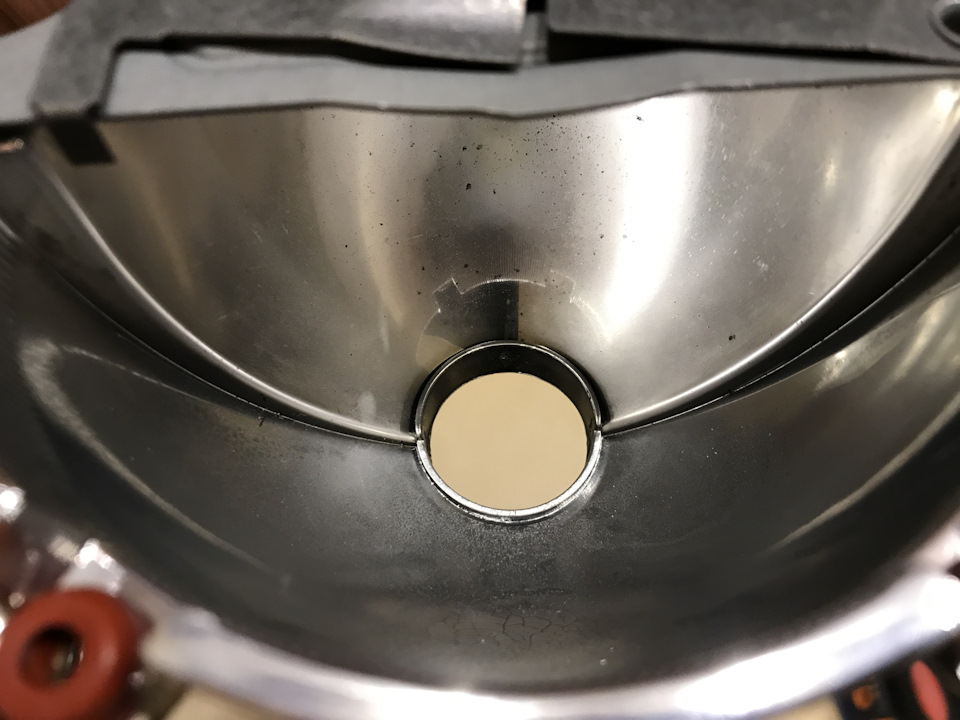

Вот и отражатель — мутный/грязный/облезлый 🤢 Пытаются восстанавливать, глядя на сам отражатель — есть ощущение, что затея абсолютно бестолковая 🤦🏼♂️
Печаль
Трещины крупным планом
Мойке/чистке не подлежат — все облазит 😂цели такой не стоит, но в рамках эксперимента интересно 🧐
Вообще удивлён как вообще свет фар было видно 🤷♂️ Линза — запотевшая, отражатель — протух, лампы — старые, стекла 😞 — чудеса 😂

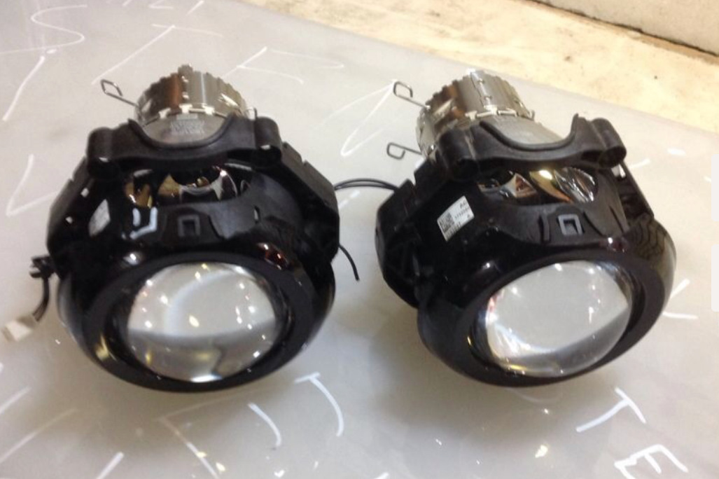

А теперь о том, что выбрал — Hella 4 intemo — бросаем 🍅
Почитав, посмотре и послушав 🤦🏼♂️Выбор пал на Intemo, немного б/у но это не страшно, так как конструктивно там исправлен ранний дефект отражателя + используется другой материал. И так выбор сделан — пустился в поиск 😎 Продление следует. — Часть 3.

Говорят очень хорошие линзы эти intemo
Поддержу 👌👍
я читаю…)))
Пишу ✍️ 😉
👍👍👍 есть парни которые занимаются ретрофитом, у них есть линзы крутые.
Есть конечно, удалось даже пообщаться с небольшой кучкой 🤦🏼♂️
И все равно остановился на интемо?
Да, глубокий анализ рынка проведён 😉там и выбор то не большой. Китай сразу — нет. Киото тоже, Бош ещё предлагали — но выбрал Интемо 👌
