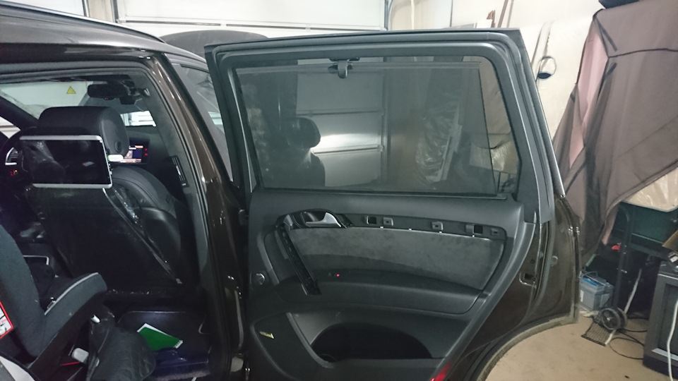

Давно купил обшивки дверей с оригинальными шторками.
После покупки договорился с товарищем с драйва о помощи в установке, так как Человек уже прошел этот путь.
купленные обшивки ставить не стал, так как мои 2014 года еще в состоянии новых
www.drive2.ru/l/455535914798548145/
Итак, великий маэстро и обладатель самого топового ку7 в СНГ, да и наверное в мире — Driver-rus нашел время и заехал в гости на своем новеньком мерседесе. Косте еще раз огромное спасибо!
Весь необходимый инструмент я подготовил, дремель Костя взял с собой.
Горнолыжную маску тоже нашел))

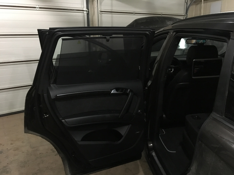

Без перекуров за 2,5 часа обе двери готовы, включая распиленные обшивки, просверленные рамки стекол, установленные шторки и накладки на обшивку и т.п.
p.s. следующий проект:
поскольку Костя с дремелем был рядом — решили сразу сделать вторую кнопку закрытия на купленной обшивке багажника с оригинальной шторкой
+ второй плафон подсветки
еще купил платы, чтобы сделать закрытие с оригинального ключа
и все детали для установки омывателя камеры + доп шумку для новой крышки и антискрип.
как появится время — всё поставлю
p.p.s.
кто знает номера оригинальных шторок на задние форточки в багажнике (лево-право)?

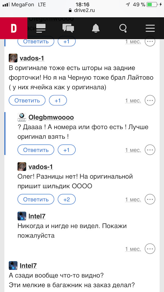

Я что то не встречал нигде на боковых окнах багажника заводские шторки, а они вообще существуют? Я поставил себе каркасные
Vados писал, что бывает
Пробовал гуглить и ничего
Vados писал, что даже с логотипом audi
Ostrov99
Ну так похоже она тоже каркасная, нужно только подобрать схожий материал и не заморачиваться
Да, я бы тоже сделал ее туда, чтобы уже всё закрыть
Ostrov99
Нашёл я оригинальные. Есть такие
В аксессуарах. Идут в комплекте с задней шторкой багажника (каркасной)
на дверных обшивках есть выштамповка или какие либо обозначения где вырезать?
Нет. Снимали мерки с купленных и резали по аналогии с ними.

Толк от этих шторок в том, что от солнца закрывают лучше тонировки, у меня задняя полусфера в тонере, закатывать в ноль? Смысл. А так, малой спать комфортно, когда солнце лупит сбоку.
