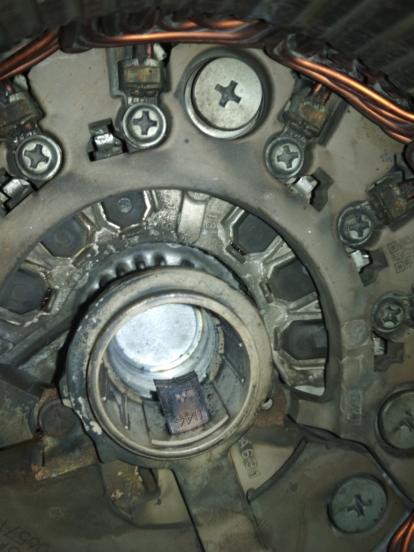

решил и как то заменить подшипники в генераторе ( на морозе задолбали свистеть).
размер подшипника для подбора аналогов
17*47*14
15*35*13

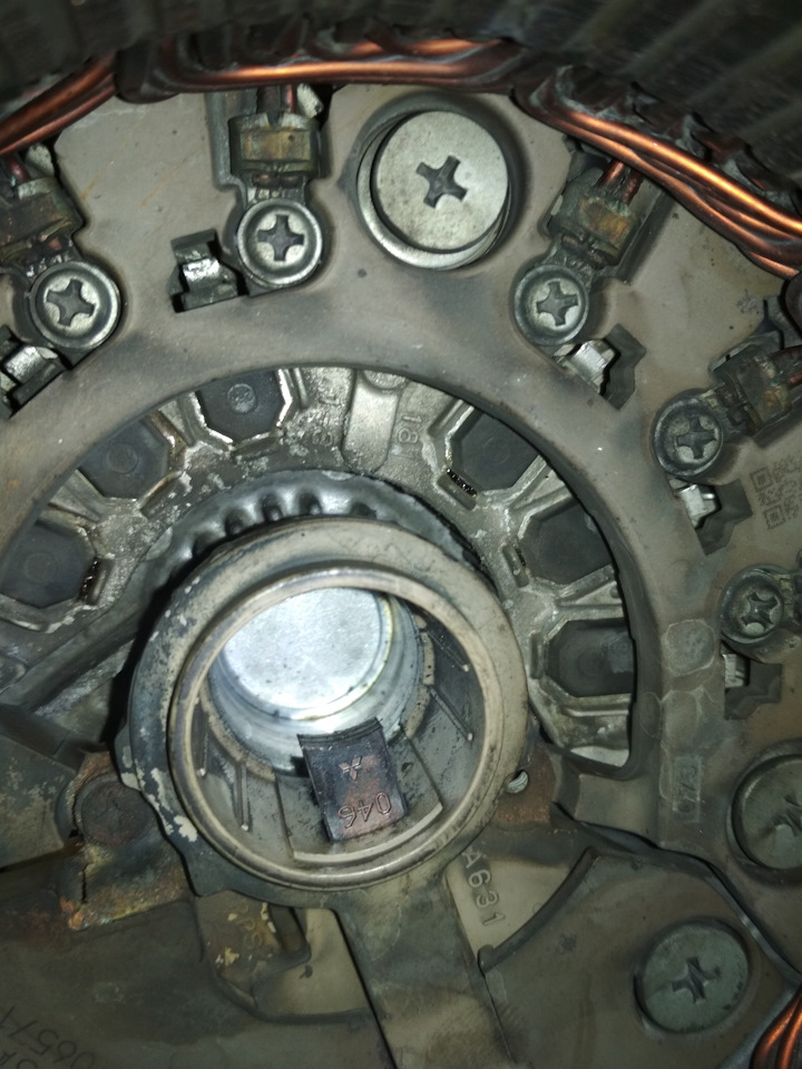

Но не бывает худа без добра. разбирая генератор развалился диодный мост
( Время его не пощадило) да щетки тоже оказались не в дугу
по сколку диодный мост у нас приварен к обмотке то при помощи балгарки развариваем его __)))
Далее не долго думая звоню другану Пучкову сергею он работает в конторе по ремонту стартеров и генераторов. он быстренько находит мне новый диодный мост щетки и щеткодержатель
EN0432A
диодный мост
AZN5673
щеткодержатель
HN5607
щетки
припаиваем диодный мост на место и получаем практически новый генератор (Подшипники щетки диодный мост щеткодержатель)
на заметку . диодные мосты у нас бывают двух видов, а различаются они выводом болта (на фото видно )
Так что прежде чем заказывать уточняйте какой у вас стоит
у меня пока все. Всем ровных дорог

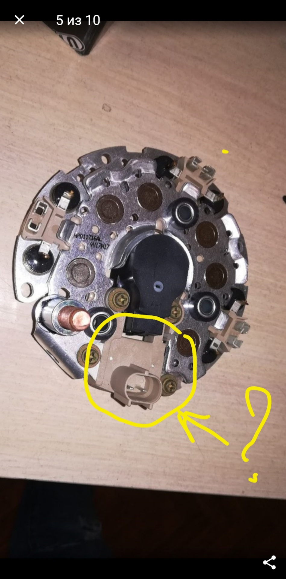

Приветствую.у меня тоже магнум 2,7. Разбирал генератор недавно. Щетки были на подходе, примерно как у вас. Поменял я в итоне и щетки и диодный мост. Проблема осталась такая — при нажатии на педаль газа начинают мигать панель приборов и свет в салоне, напряжение в этот момент начинает скакать до 13,8- 15,5 вольт. Если газ не трогать, то нормализуется на 14,2 вольта. Есть вопрос эта штука-то что у вас названо щеткодержатель(выделил на фото)- это электронное устройство, оно может быть неисправным или это просто контакт от щеток?
Очень странно, что щетки настолько стерлись… У меня за 200 тык вот так
200 т км. А у меня миль.
Я думал, у тебя поменьше пробег всё-таки ))) А она 2005 года…
