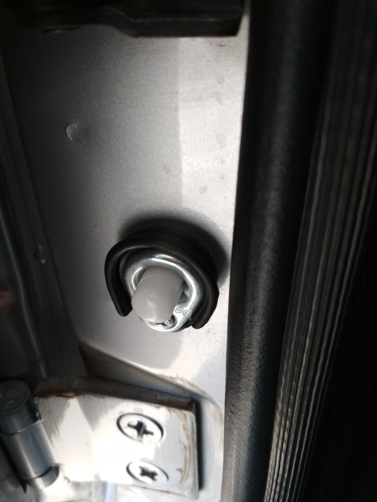

после данной процедуры толком ничего не поменялось, как толком не работали, так и продолжают не работать. хотя я контакты подгибал, смазывал. Но все ТЩЕТНО.К тому же они еще и дико замерзали)
давно лежали концевики от сигнализации. вот такие
на фото уже с переставленным папой в другую сторону
сегодня на работе решил устранить данный косяк.
берем концевики, подрезаем в длинну до необходимой величины, переставляем клемму на 180 градусов, так как папа торчит в другую сторону, ставим, радуемся. Получилось так:
на месте выглядит так:
Посмотрим как долго будут жить…
Плюсов видится несколько:
1) более аккуратные
2) в резиновом чехольчике
3) можно отрегулировать на реагирование только при полном закрытии двери, тоесть на 2 щелчка.
время затраченное на переделку и установку 10 минут.

Блин, а вот я с такими уже измудохался. Примерно через месяц на пластиковом штоке появилась выработка и концевик стал клинить. Вернулся, временно, на стандартные.

Нормально живут. 3 года бесперебойной работы.
В добавление могу сказать, что за счет того что можно выставить желаемую длину штыря, я сделал так что на первый щелчек двери концевики еще не сработали (типа дверь еще открыта). а на второй щелчек, полное закрывание двери, концевики разомкнулись. такой возможности штатное алюминиевое гавно не дает сделать
Именно это я и описал 3 пунктом плюсов данных концевиков

во первых они не совпадают с крепежным отверстием, во вторых они сильно торчат и их дверью жестоко вжимает в стойку. ну а самое главное, сделанное своими руками всегда приятней и дешевле)

Последнее время появились смутные подозрения, что у завода УАЗ появились какие-то свои, индивидуальные концевики… Они очень похожи на вазовские, но дырдочка у них ближе))) не первая запись уже, что отверстия не совпадают… при чем на три-четыре мм…
вот всё время после прочтения что отверстия не совпадают, в голове сразу проскакивает вопрос- "И ЧО?"
нексиевские же встают нормально в то место. и какая разница в том, что концевик будет на пару миллиметров ниже?
особенно убивает когда изза этого начинают отверстия пересверливать…
Так народ вроде жалуется, что их тогда подклинивать начинает, если не пересверливать)) видимо и точно какой-то другой размер стал у УАЗовских концевиков!))
