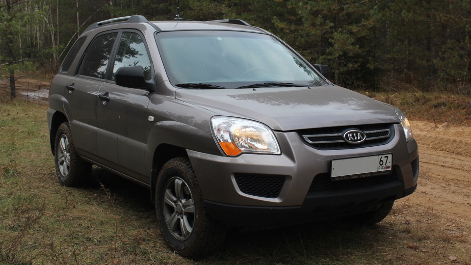

Не помню, как называется комплектация моего авто, но электроподогрева сидений и зеркал не было. Я решил это исправить. Купил два комплекта подогрева сидений Емеля-УК и нагревательные элементы для зеркал от ГАЗ-3110. Не очень хотелось портить лишними отверстиями салон, поэтому пришлось заказать на Exist.ru штатные выключатели(9 3665 1F 000WK и9 3660 1F 000WK) . В сети полно отчетов по правильной установке того и другого, проблем никаких.Фото к сожалению нет, делалось наскоками и на коленке) С наступлением холодов уже оценил доработки!
