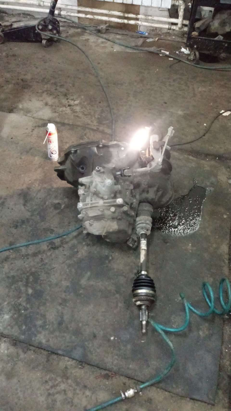

В январские морозы стало пропадать сцепление. Педаль стала легкой. Чтобы включить скорость, приходилось по несколько раз выжимать педаль. И вот в начале февраля, при въезде в город (живу за городом), совсем перестали включаться скорости. Остановившись на обочине стал выжимать педаль сцепления, вторая нога жала тормоз. И вдруг педаль тормоза провалилась. Обежав вокруг машины обнаружил лопнувший тормозной шланг переднего левого колеса. Ну дальше эвакуатор и ближайшее СТО.
Мною принято решение менять гидравлический выжимной подшипник (хотя потеков тормозухи не было и после демонтажа выжимой на вид был целый, возможно был воздух, но теперь уже поздняк), ну и по настоянию сервисменов, менять сцепление в сборе. Плюс левый сальник привода потек, плюс сальник вилки включения скоростей, замена тормозной жидкости ну и тормозной шланг.
На замену масла в коробке, денег не хватило, а доливать не зная какое залито я не рискнул. Покатался с низким уровнем масла, стала подвывать коробка.
В начале марта заехал на замену масла в коробке. Залил TOTAL 8 75W-80, в СТО сказали синтетика (потом дома в инете посмотрел, оказалось минеральное). СТО за это минус. Ну и засопливил сальник правого привода — замена. Да и масла залили 2 л., хотя пишут, что нужно 1,6 л. максимум 1,8 л., Короче сейчас коробка легонько поет на 4 скорости, а может и раньше так было, просто не обращал внимания.

у меня было так, начала проваливаться педаль покачаешь вроде нормально, поменял главный сцепления, пропало не на долго, прокачал исчезло, в один прекрасный день выхожу утром из дома сажусь, а педаль лёгкая и под машиной лужица из коробки, умер выжимной.
Вот тебя поимели, извини конечно. Можно было просто отделаться заменой тоимозного шланга и доливкой (сменой) масла мкпп и всё.
У нас даже с завода идет 75W-85 а лучше менять на 75W-90. Оно в морозы не густеет…
Конечно, можно было бы и ничего не менять, но раз уж снял коробку, то решил менять сразу все, пробег то уже к 150 тыс. Диск сцепления изношен и как-то неравномерно. Кстати, при трогании с места перестала дергаться. А по маслу меня беспокоит только то, что оно минеральное и залили много. Для морозов важна первая цифра 75, так что густеть не должно.
Ну будут морозы, вспомнишь меня )
Сегодня было -27 с утра, было нормально, но на 4 скорости подвывает.
Ну вот не просто так же воет! )
дима, не езди ты к ним .найди другой сервис.цены у всех примерно одинаковые.у этих мастеров всегда темно(я удивляюсь в этом полумраке чего они там видят.ну х.з. может сейчас лампочек добавили), грязно.один раз на прошлой машине менял там колодки и прикручивал брызговик.короче брызговик отпал на следующий день, а за работу за него взяли 250 .я таких задроченых стошек не видел давно.
мда ужж, не сервис, шаражка))) у нас 75w90 льется. сальники меняются на коробке обычно оба и льется по уровню. подвывает из-за густого масла! лей оригинальное gm, но в упаковке у него тот же тотаl. эльф=тотал-это один завод!
