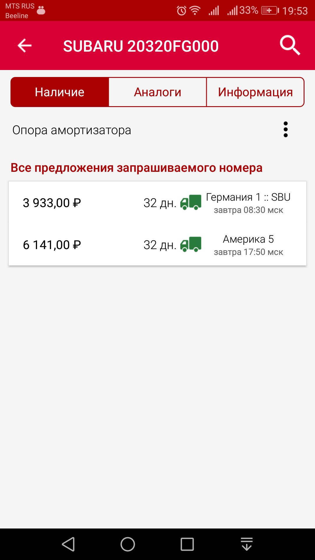

Полез искать номер на них для заказа аналогичных и, сюрприз: никаких опознавательных знаков нет. Понятно: голимый китайский аналог. До этого оригиналы откатали почти семь лет и 170000 пробега, а эти три с небольшим года и 60000 пробега
Полез смотреть на Автодок.ру и опять сюрприз: оригиналы по 3800 за штуку! М-да. Попадос.

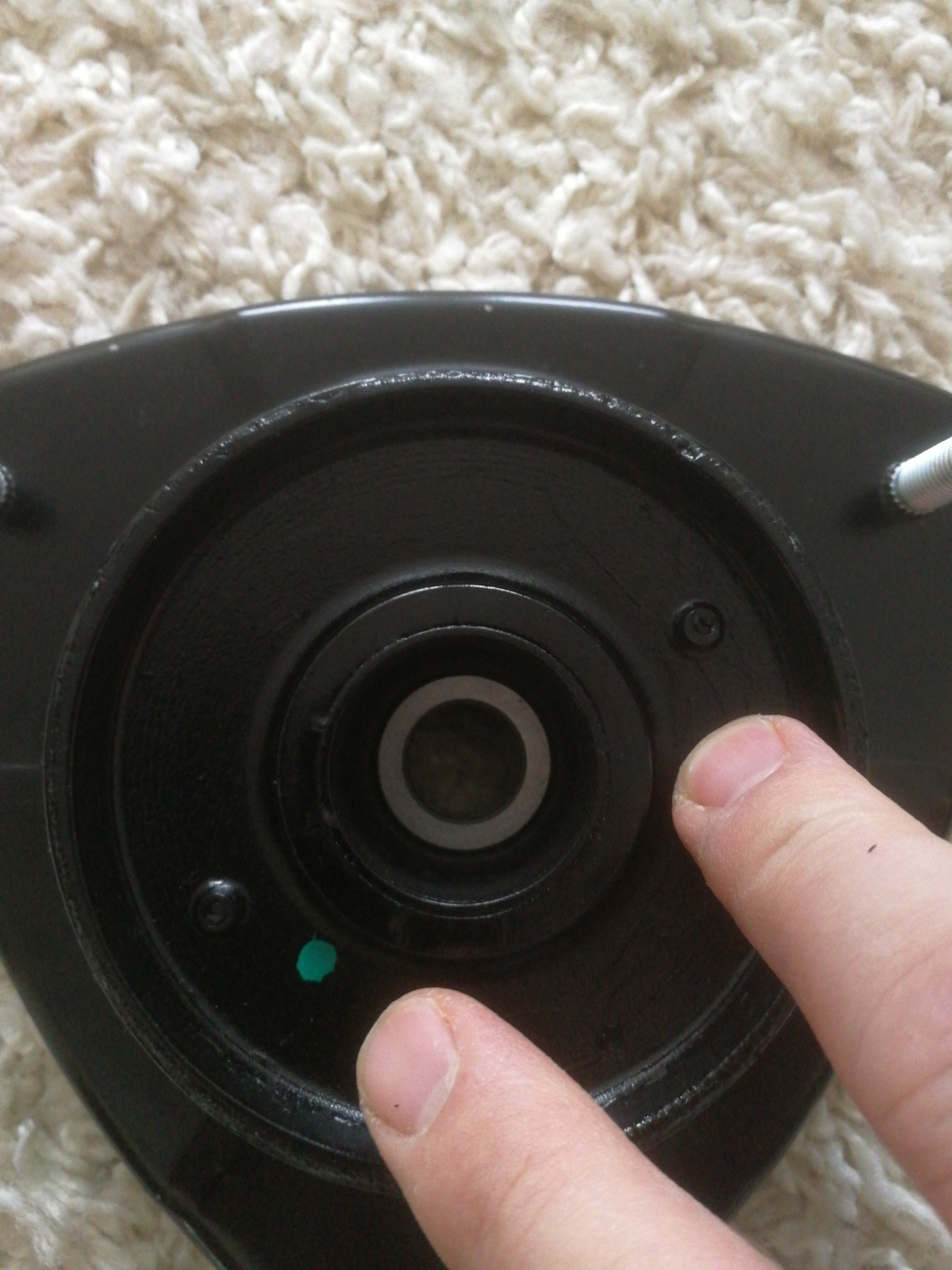

Подскажи, эти выпуклости на опорниках, цветные точки, они какую то роль при установке играют?
Я не понял, о чём речь.
Про эти точки!
На них даже не смотрели, поэтому и не понял о чём речь. Пофиг. Они там не для этого. Просто контрольки для определения марки авто.

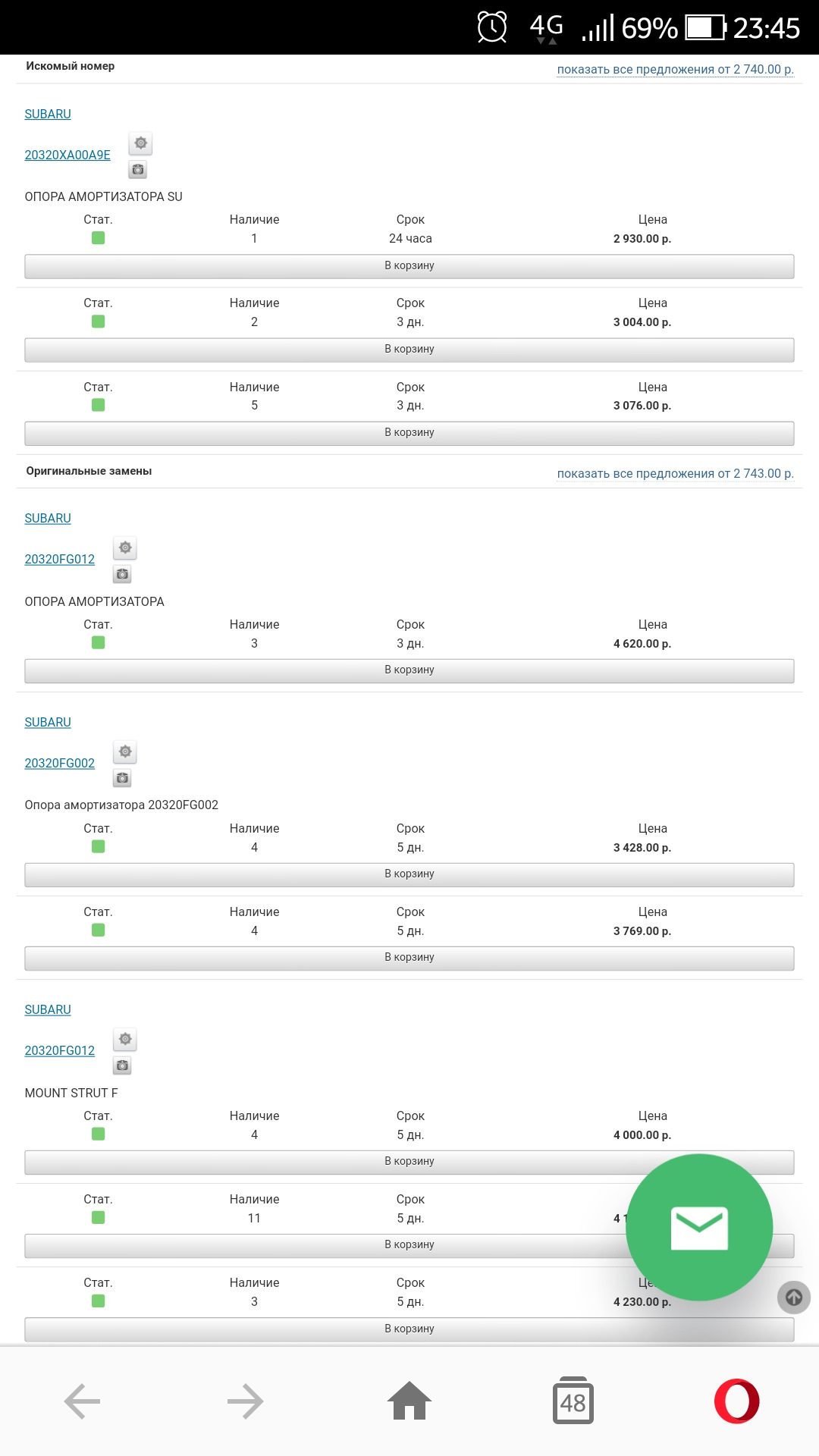

У меня ещё такую выдает 20320XA00A9E. Стоимость 2600 р.
Ну, это уже поинтереснее

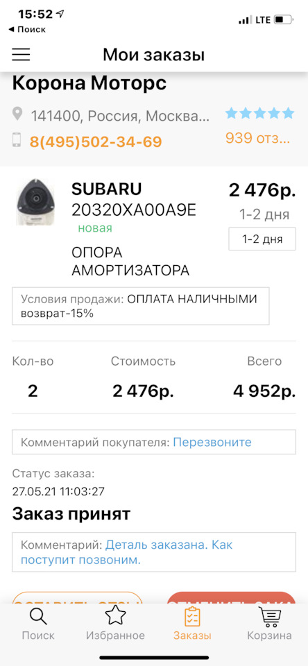

на машину10 года, такие подойдут ? они вроде на трибеку идут или пофиг
У меня автодоке так показывает, перед заказом лучше уточнить.
karrapuzo
Вот в другом магазине, даже не знаю вроде сходится.

Вячеслав а какой у вас оригинальный номер опор? 3800 что то очень дорого… у меня по 2500 в автодоке 20320FG002
По оригинальному каталогу Автодока. Аналоги — фебест.
Я понял. На сколько я знаю номер 20320FG000 заменили на 20320FG001 а потом на 20320FG002. Опоры все одинаковые
Ну, как-то так. Обычно варианты оригиналов предлагаются, а с этими нет.
Вот как раз по фебесту посмотреть он как аналог ко всем оригинальным опорам идёт. Даже к 20320FG011 и 20320FG012. Это к sj кузову
Ну, я же по вину забиваю. А по вину только так для кузова sh.
