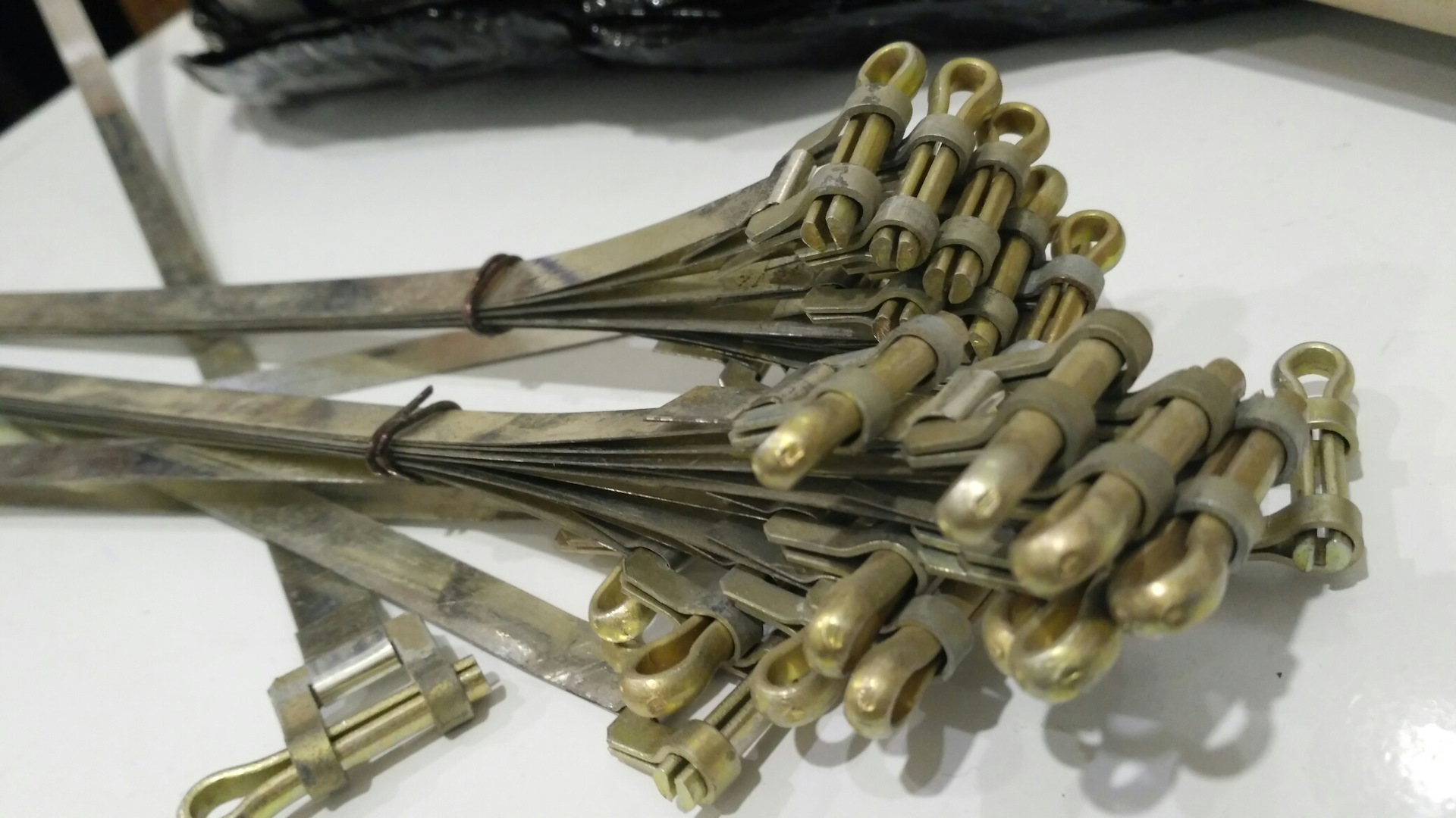

Кстати, еще распространенные Жигулевские ленточные хомуты достаточно легко переделываются в Волговские — простой заменой шплинтов. Сейчас буду проверять это на практике.
Ты прямо ретро эстет! Современные хомуты лучше держат, хотя они и разовые.Закручиваются просто саму ленту пропускаешь под шпильку, конец вставляешь в шпильку и закручиваешь воротком.

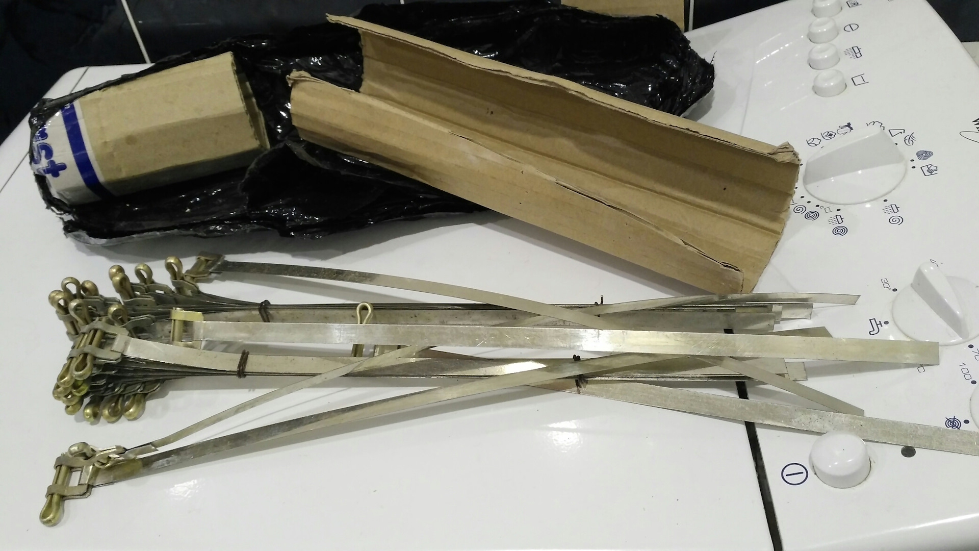

Приобретение хорошее.
Только качество страдать будет.
Потетечёт из под них быстро
Почему?
Современные резиновые шланги и наличие качественных герметиков гарантируют успех мероприятий по их установке)))
Поставил несколько штук и удивился их эффективности — но шланги новые.

Чего это?самораскручиваются?

неправда. Эти хомуты намного надежнее современных, хоть и не так удобны. До сих пор, спустя 40 лет стоят на многих машинах и не текут.
Классные хомуты!

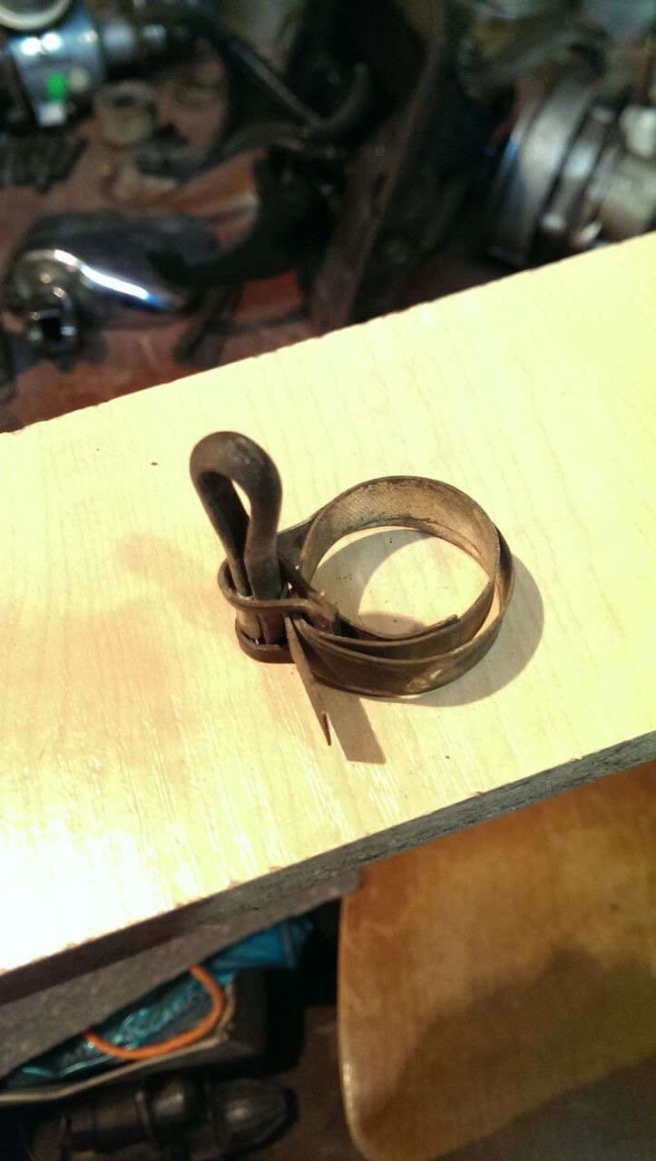

У себя держу пример))) при увеличении немудрено разобраться. А то при установке тоже впал в ступор!
Что-то тут неправильно на картинке)))
При увеличении становится ясно, что и как)
Вадим, неправильно закручен. Первый виток под шплинт, второй сквозь него должен быть.
уже понял, спасибо
