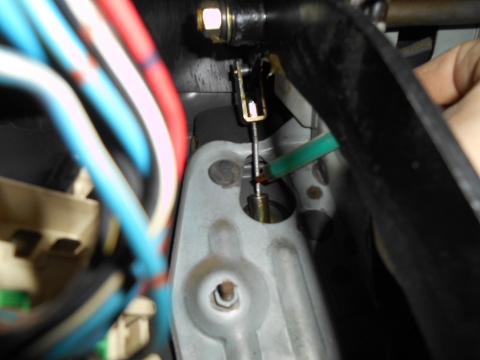

Смазал тросик сцепления, как же он надоел зараза скрипеть)
раньше, чтобы смазать я погружался полностью в моторный отсек, выкидывал все лишнее, а именно АКБ, кронштейн его снимал кронштейн тросика и подвешивал его, заливал туда смазочный материал и оставлял, потом в обратном порядке все собирал, занимало это очень много времени и тут одним осеним днем осенило меня, а почему не с другой стороны это делать из салона?! ведь это удобнее и разбирать надо по минимуму, только защиту, вообщем все получилось, впредь одобряю только этот способ!
Но главное, что при выжимании педали тросик идет с салон и все, что вы только что залили может вернуться обратно и затечь под заводской утеплитель и другие не самые удачные места!
не много сноровки и никаких резких движений) и все получится)

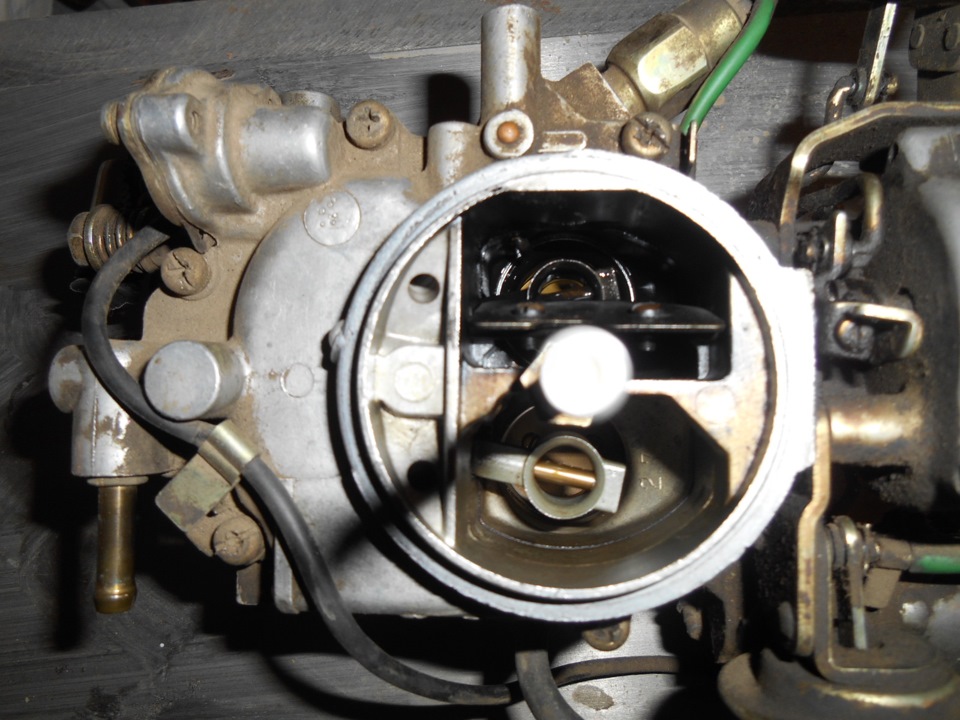

Сегодня снял карбюратор со своей маськи и по изучал его строение, напоминает карбюратор от семерки по расположению камер
Из необходимого как всегда: свет
И инструмент:
Пару фото на память, все не буду добавлять) фотографировал, чтобы не забыть, что куда.
Разъединив все, что держало его прежде и отвернув 4 гайки, убрал его
Бедный паук, давно он там похоже лежит, стал как сухарик)
Вот он
Внутри все плачевно конечно
Крышка с внутренней стороны
Снял крышку:
В топливной камере песочек с ржавым оттенком, тут заголовок напрашивается, кто тут круче?! блондин 2 камеры, брюнет 1 камеры или рыжий топливный?))
Чтобы добраться до топливных жиклеров пришлось открутить 2 болта из корпуса
Коротко о топливных жиклерах карбюратора Аисан
1 камера 093
2 камера 129
до воздушных я так и не добрался, как-то раньше я писал о том, как же легко и без особых усилий японские конструкторы сделали каждый узел, но тут немного иначе, все вроде легко, а на самом деле не очень, описать конкретные случаи трудно, но кто сам разбирал поймет.
Вообщем не самый удачный способ провести выходной, если вы собрались почистить карбюратор аисан
Не смог извлечь сначала распылитель ускорительного насоса, но потом он поддался, а вот с диффузорами не удобно получилось, я просто не смог их снять, как на солексе они не пошли вверх на свободу и так не разобрался как добраться до воздушных жиклеров.
Разобрав его я понял, что за 30 лет и 150 тысяч пробега, никто его даже не открывал.
На ночь замочил сам карбюратор в Керосине, дальше буду собирать и пробовать в деле.

Привет Миша так у тебя он в хорошем состоянии еще, перебери его регулировки там простые количеством оборотов винтом справа и качество сзади внизу в пластмассовой пипке, я на первой мазде тогда перебрал помыл и она ездила хорошо, у меня на этом кабе шарика не было на ускорительном насосе, игла запорная раздолбанная была и клапан холостого сдох, поэтому я солексом заморочился, если все родное хорошее зачем менять? кстати по поводу воздушных к ним надо приложить побольше усилий они вверх выдергиваются там посадка тугая просто очень…
Если за 150 тысяч никто не лазил в него- то значит, что после переборок не остовалось лишних деталек-как у меня)
надеюсь, что никто не лазил
на вид ваще…все аккуратно-провода все в оплетке…не то что у меня-раздербанено все)
мне кажется это все последствие не очень хорошего состояния бензобака и низкое качество топлива
соглашусь!
Подробный пост! Молодец) Блин твой карб на вид еще в хорошем состоянии-и полностью комплектный) у меня помимо обрезанного датчика хола-еще пары пружинок нет… Мне кажеться, что твой карб перебрать-настроить-и он будет работать как надо-и не надо замарачиваться с солексами всякми)
знать бы где и как настраивать, слишком мало инфы и высокая цена рем комплектов
ну опыт в разборке/сборке солексов у тебя уже ого го))) так что разберешься!)
тут все гораздо сложнее, взяв в руки солекс и гугл в помощь я разобрал и собрал его без проблем, так как там написано даже каким ключом производить работы
