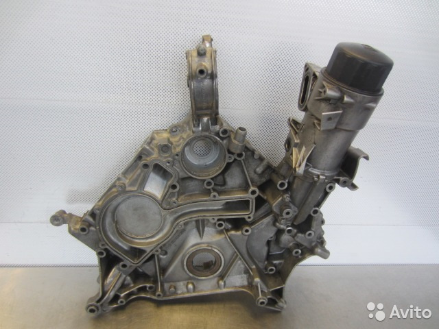

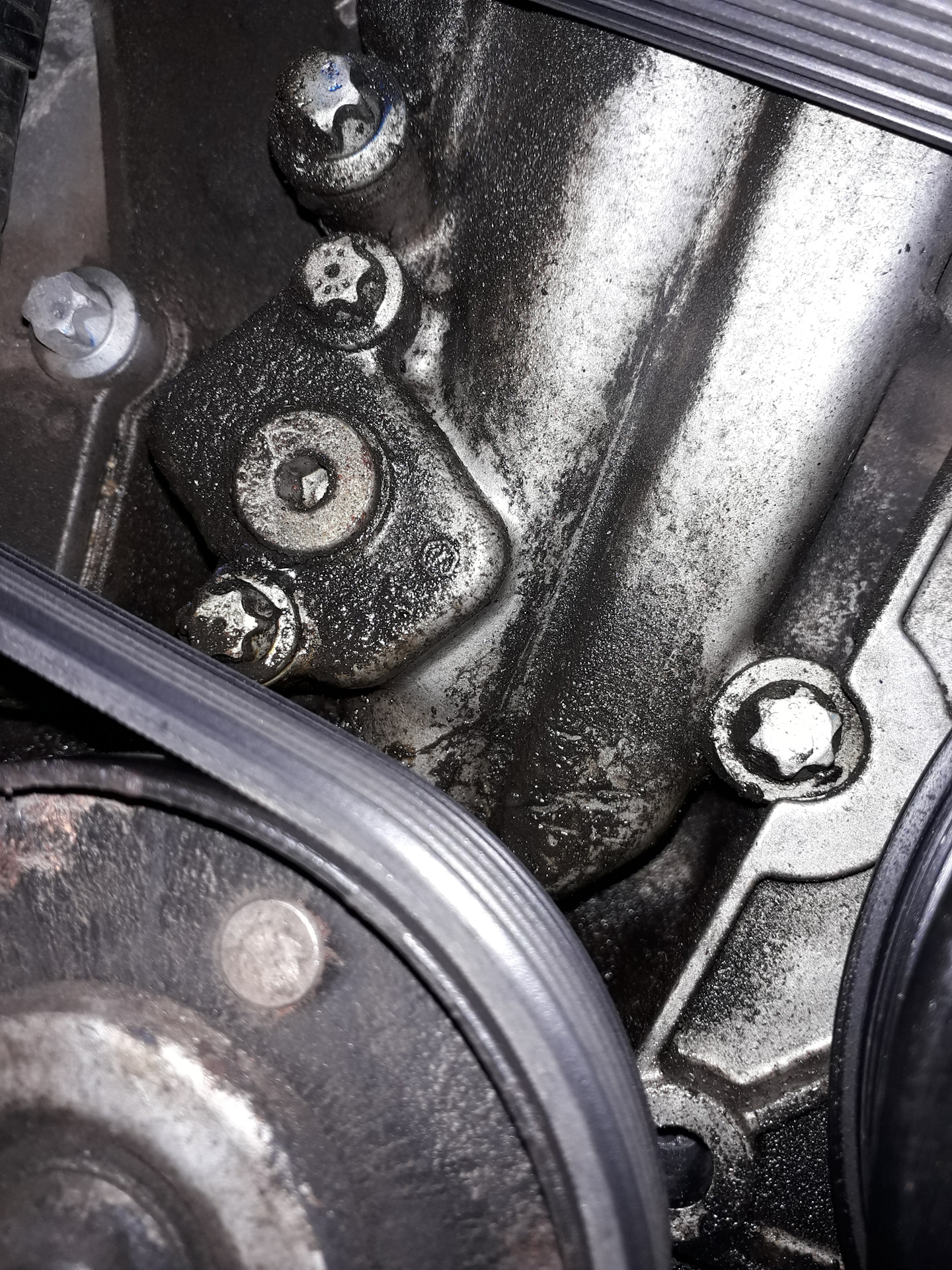

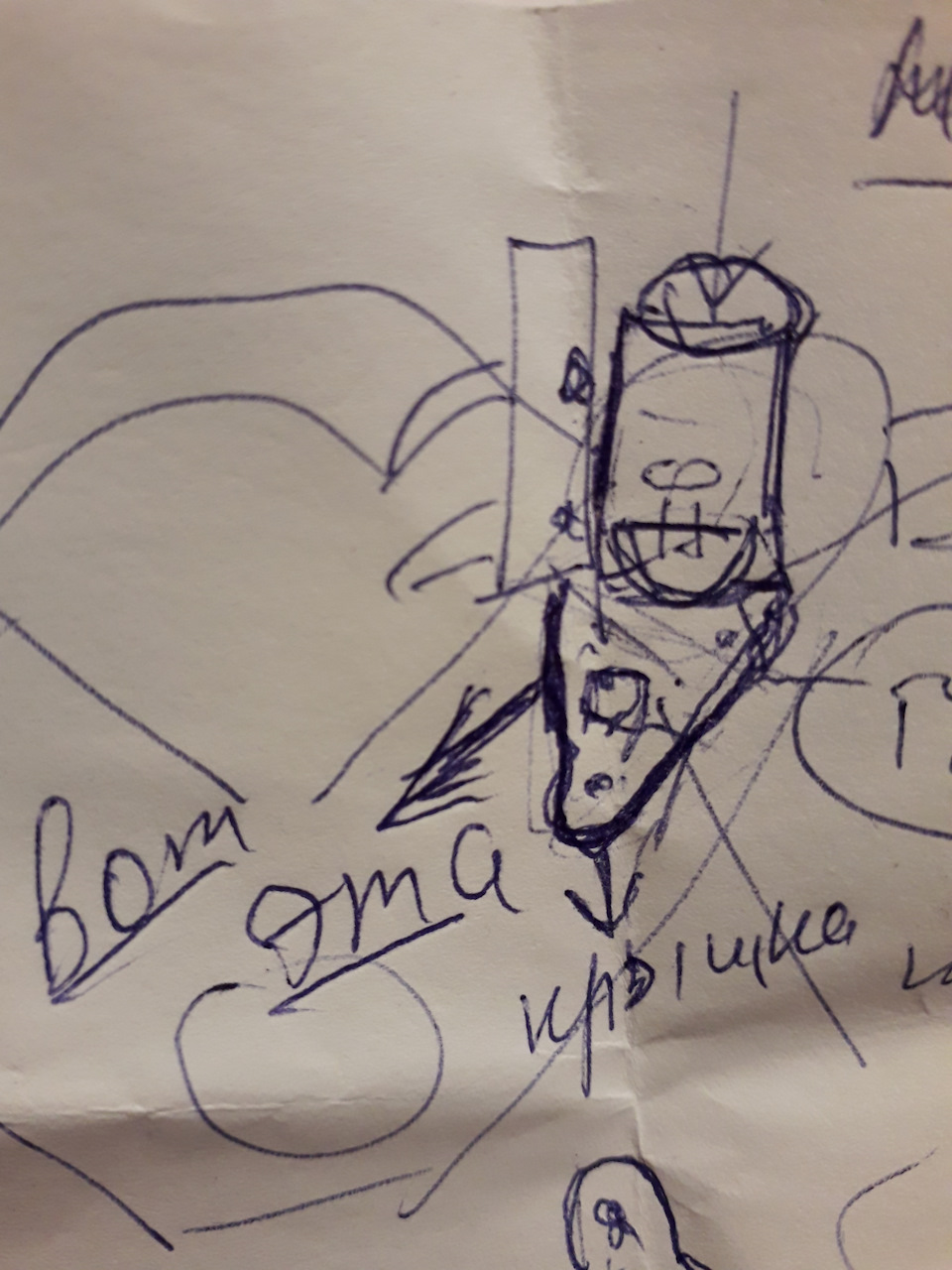

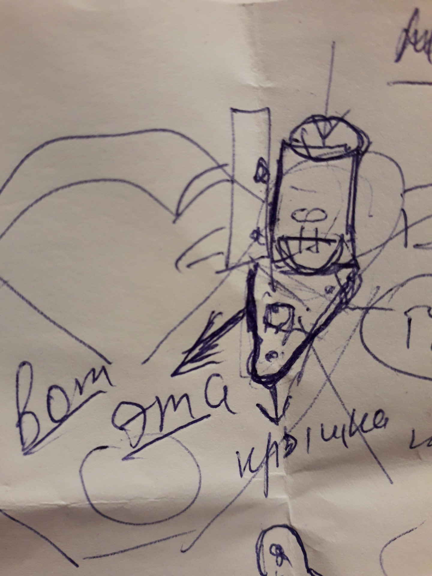

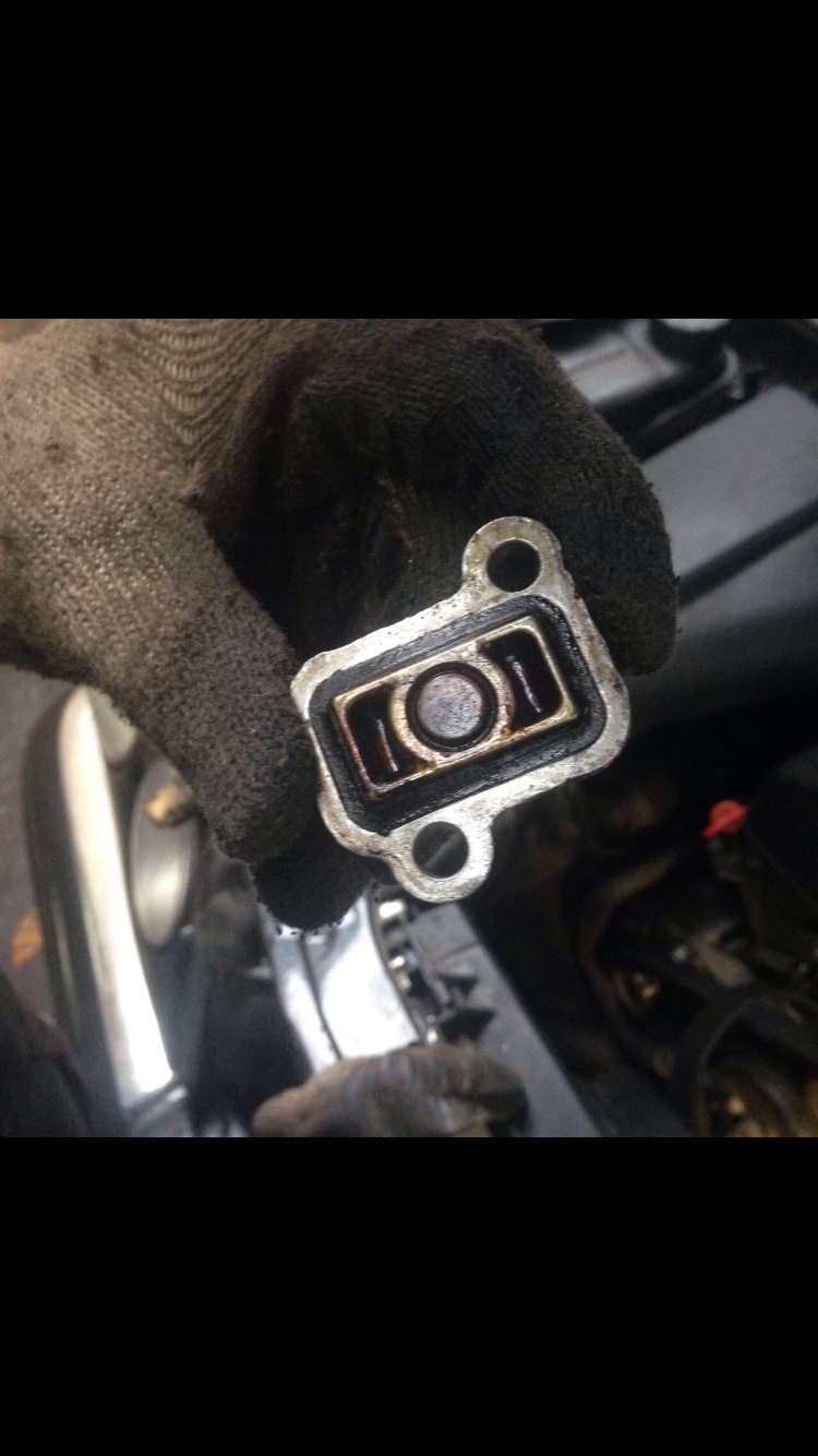

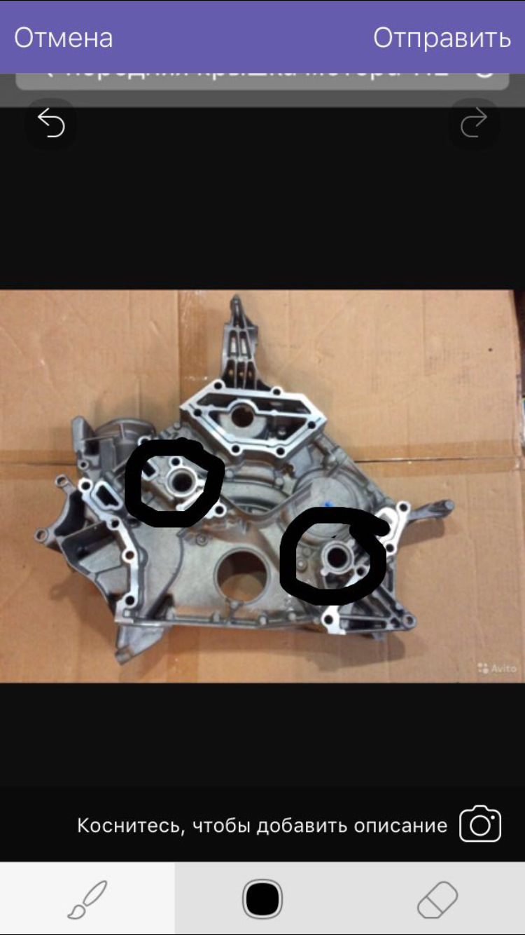

Всем Доброго времени суток, Уважсемые Мерсоводы! Прошу Вашей помощи и подсказки. Пишу не часто, т.к.сам особо ничего не делаю, фоток мало( к сожалению). Ситуация такая: в прошлом году в конце лета поменяли мне прокладки под теплообменником и фильтром маслянным в количестве трёх штук. Через некоторое время стали появляться впереди опять небольшие пятнышки масла, но не всегда. Напрягают. Не давно поехал опять к этому мастеру, он посмотрел зеркалом, сказал что опять какая-то прокладка потекла. Я немного расстроился, ему рассказал, что не очень правильно так делать( резинки его человек с рынка привозил), и заказал опять. Получил, договорился на сегодня, отогнал машину… ждать пришлось не долго. Буквально через полчаса он перезвонил и сказал что течь не оттуда, а из под какой- то крышки, которая стоит ниже масл.фильтра, своеобразной конфигурации, вроде как. Т.к тел. у него кнопка, сфотать он не смог, как называется- не знает. Если кто владеет информацией или сталкивался с такой же проблемой, подскажите, пожалуйста, как эта крышка называется, и может ли оттуда подтекать масло. Или может рядом? Всем от Души Спасибо и Удачи. Сфотаю его рисунок, может кто поймёт. Не знаю как сфотать. А это что купил.Решил дописать. Как я понял, течёт из под крышки, к которой крепится стакан маслофильтра! Может она и не крышка называется.

Привет. За всё спасибо, разобрались. Поехал к другому мастеру, он правда, ходовик, просто внимательный. Всё помыл, и увидел, что течёт из под маленькой крышки, лопнула от старости прокладка. Вот такая история. Прокладки не было, вырезал из поронита.

Спасибо, отлично! Вот эти два торкса, которые побольше, крышку держат?

Чтоб эту крышку снять надо гбц снимать.передние болты гбц крепятся в эту крышку.

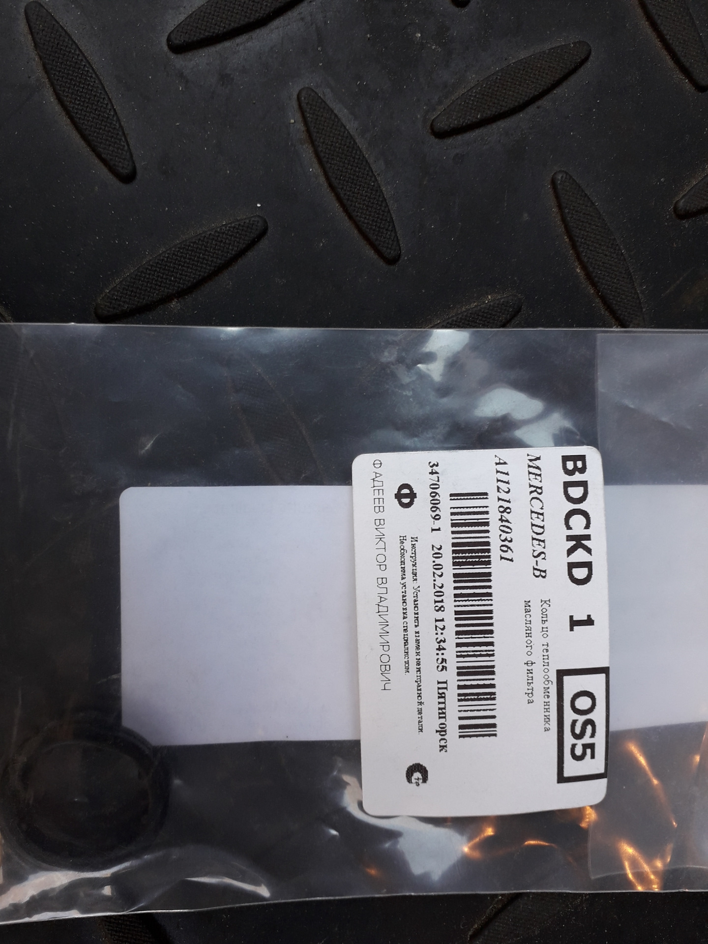

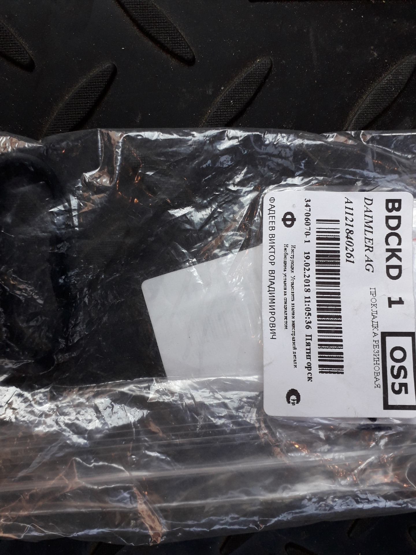

Это я заказывал прокладки, в магазин фото отправлял.

Передняя крышка блока.
Эта?
Скорее всего. Надо двиг.выдёргивать?
Что за места обрисовал?
Не пойму что за крышка!
На которой крепится стакан и гур. Которая под стаканом.

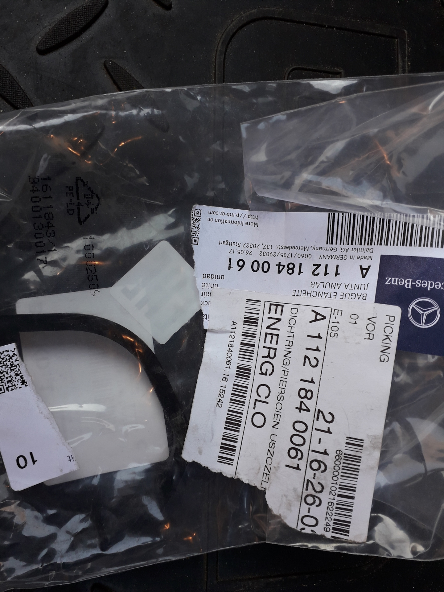

А112 184 01 61

Спасибо, здесь разобрался. Сказали, из под большой течёт. Что за крышка под фильтром?

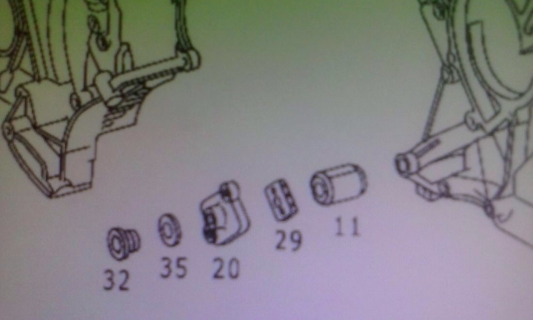

Спасибо, от души! Эта штука отдельно снимается, и где её смотреть в каталоге?

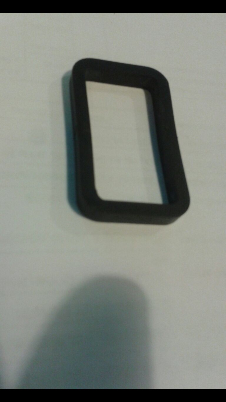

Привет.у меня было, вот такая прокладка
Будь другом, объясни, что там ещё за большая крышка? Сказали, из под неё течёт.
Она прямоугольная как и сама крышка
Эта прокладка идёт в комплекте с остальными на стакан и теплообменник
Так там 4е прокладки?
