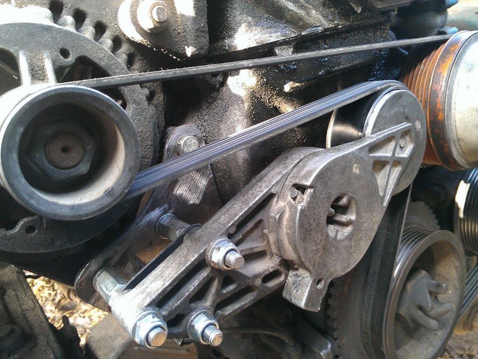

Сегодня расскажу о там как я установил поликлиновый ремень навесного на ЗМЗ V8.
Зачем? Затем что генератор и насос гидроусилителя запитаны именно таким ремнем, кроме того, в обозримом будущем хочется перевести мотор на электронное зажигание, а для этого требуется установка датчика положения коленвала. Ушатаем сразу 2-х зайцев!
Далеко ходить не нужно, берем шкив коленвала от ЗМЗ 406/405, ступицу коленвала ЗМЗ V8, несем это добро к токарю и просим "сделать так чтобы эти две штучки соединились". Нет проблем! Наплыв на лобовине с меткой ВМТ придется безжалостно срезать.
Далее шкив помпы. Стягиваем родную ступицу с оси помпы и бросам ее в кучку для сдачи на чернмет. Покупаем в магазине ступицу шкива помпы от того же ЗМЗ 406 и натягиваем на ось помпы V8. Диаметр осей идентичен. С привалочной плоскости ступицы (со шкивом) пришлось снять 1.5мм чтобы соблюсти плоскость относительно шкивов. Теперь на помпу одеваем шкив от ЗМЗ 406.

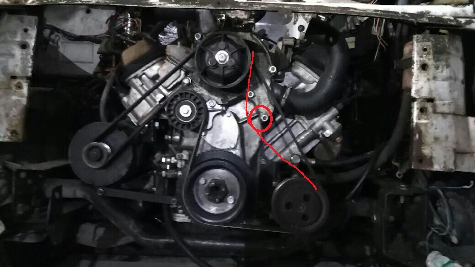

Я решил использовать генератор со своего 405-го и расположить его внизу, по правую сторону блока. Не нужно далеко тянуть провода от аккумулятора, а также генератор не маячит перед глазами. Насос ГУРа расположил слева, как и на моем 405-м, таким образом его бачок и все шланги остаются стандартные.
Натяжитель ремня взял с того же самого ЗМЗ 406.
Установив навесное и замерив необходимый диапозон длинны ремня (6PK1700-1720), я выяснил что совершенно случайно в этот диапозон попадает ремень навесного от… КАМАЗА! 6PK1703. Это очень радостно, так как цены на этот ремень начинаются от 300р да и найти его при необходимости не должно быть проблемой.
Результатом очень доволен! Мотор даже стал выглядеть по современнее и приятнее).

Обхвата шкива коленвала ремнем хватает? Ремень не буксует?
все норм
Считаю что паразиты ролик надо бы добавить между шкивом КВ и шкивом Шура, что бы добавить пятно контакта ремня. А почему иннеционный натяжник не поставить бы, не задумывался? С фольцвагена например
пока не в бюджете подобные доработки

мне кажется стоило добавить паразита… обвод шкива помпы и насоса лучше.
Да им и так норм)

Не слишком ли мала площадь контакта с ведущим шкивом КВ?
Как едет машина с таким двиглом?
Ну вроде норм, не свистит пока, при необходимости переделаю.

На помпу шкивок наверно можно и поменьше.Металлический.Компрессор кондея не планируется ставить?
Врятли меньший шкив налезет. На 405-м стоял маленький металлический шкив — не налез, корпус помпы на V8 шире + уголки усиления. Кондей надо, но пока не до него.
Если точить шкив из дюрали то там можно изнутри выбрать по более чем на этом .Тогда меньше точно получится для пользы и дела, натяжник можно так сильно не выгонять для натяжки применив ремень от газели с гуром со штайером длинной 1630 мм.
Да, может быть было бы правильнее разместить натяжитель пониже, но в этом положении (в каком он на фото) он идеально опирается на плоскость корпуса помпы. Да и удобнее к нему подлезть сверху
