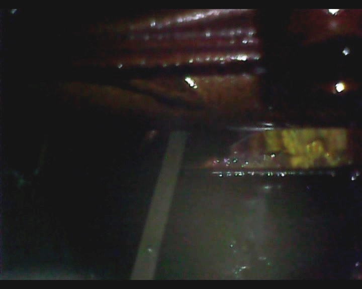

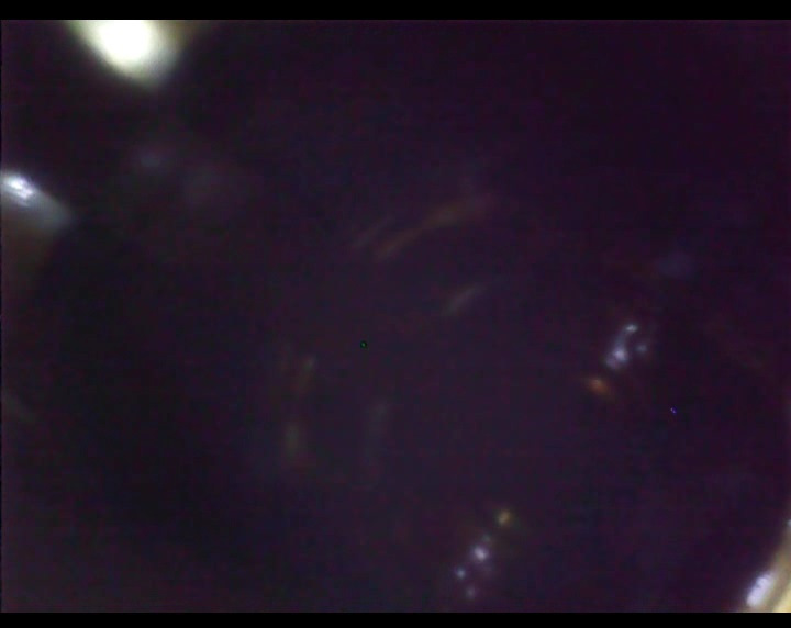

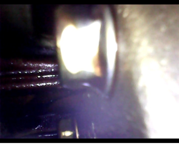

Засунул камеру через направляющую щупа.
Масло zepro 0-20/ Двиг G4KD с малым картером и щупом 020 (желтый) Уровень масла выставил выше верхней метки на 1 см!
Температура плюсовая. На 5:00 минут стрелка температуры на приборке сдвинулась и на 5:50 я немного погазовал до 2000 об.
Тумана я так и не дождался)))
Чем грозит перелив на 1 см?
Да ничем. Там места до блока еще много и даже запас для крена и наклона машины. К тому же на заведенном уровень упадет.

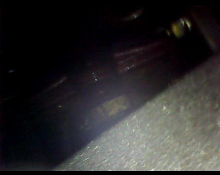

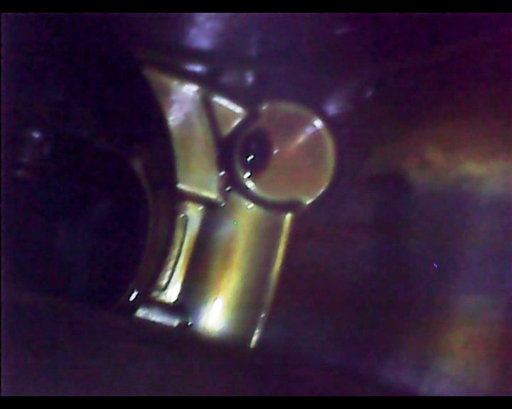

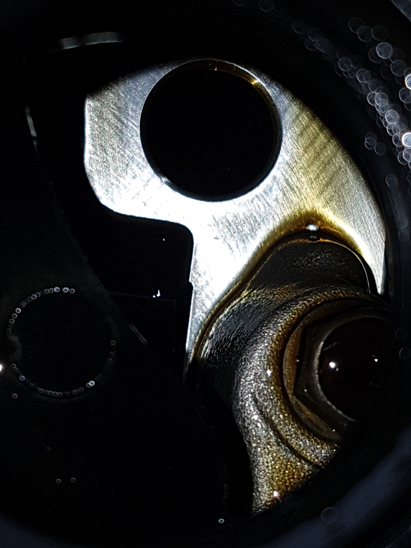

Также сделал некоторые снимки через сливное отверстие поддона при смене масла.
Заметны лаковые отложения на днище блока, ведь там масло не циркулирует.
А вот все детали, что погружены в масло или омываются им блестят как у кота)
Также попытался заглянуть на 2й цилиндр снизу. На этот раз выше залезть не удалось, может в следующий раз удастся.
Виднеется коричневый поршень

Просто я смотрю на скрин с камеры в картере…как то все темно и черно…но сейчас посмотрел на фото заливной…скорее всего у вас камера такая…у меня как то все более "светло и радужно")))
Я еще ни разу не видел в сети радужные фотки в картере на наших движках при ремонте. Под клапанной крышкой это совсем не показатель того что снизу.
Сейчас перехожу на другое масло (есть в блоге) и буду наблюдать как оно будет отмывать все каки. По началу даже планирую промежуточно менять фильтр чаще.

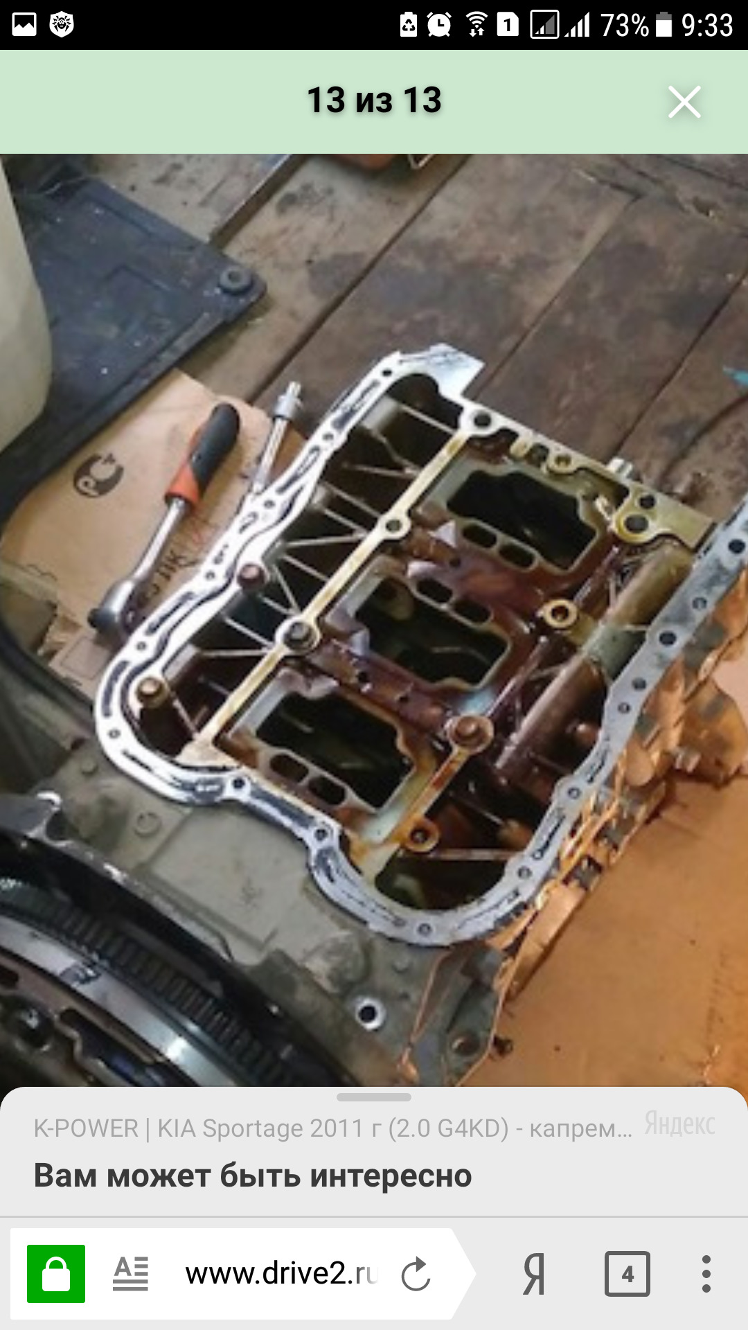

Вот довольно таки чистый двигатель (даже в районе цепи и натяжителей, обычно там все в лаке), последнее фото картера. Двигатель кстати сдох после поездок в -30 без прогрева.
Там нижняя плита почти как у меня +- на первом фото
Ну все равно, она довольно чистая.

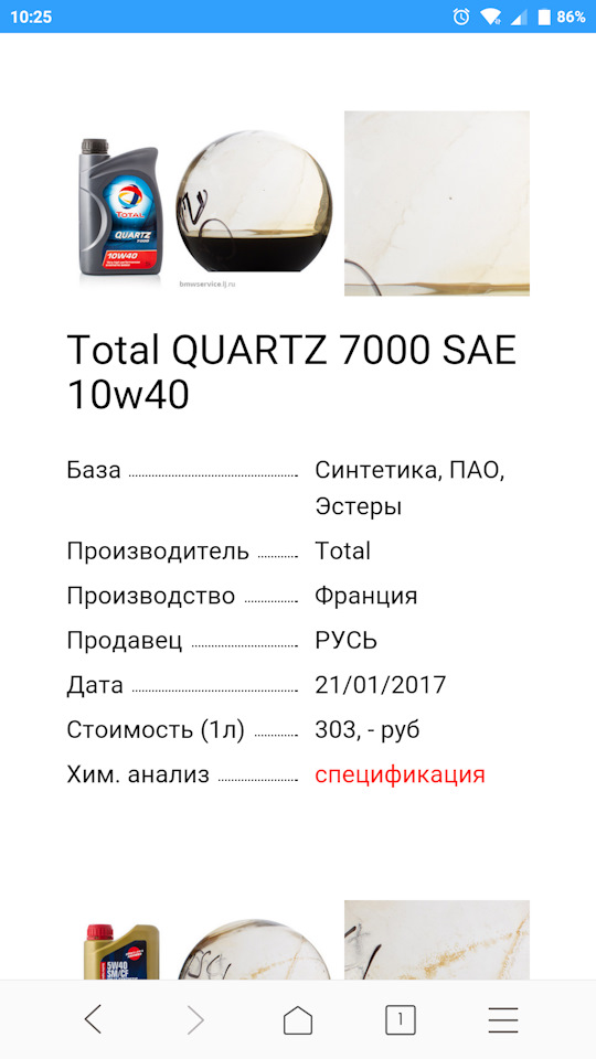

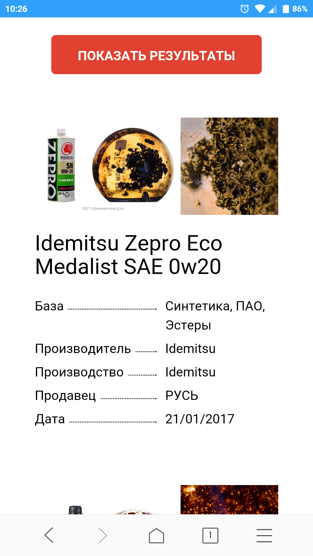

Масло, которое льешь, херь полнейшая
А какое не херь?
С термически стабильной базой. Выбрать есть из чего
Если разбираешься в данном вопросе, можешь несколько примеров привести?
Масло довели до температуры колец. Одно коксуется, другое нет. Основной фактор залегания колец. Отсюда задиры и т.д. интервал то же важен.
