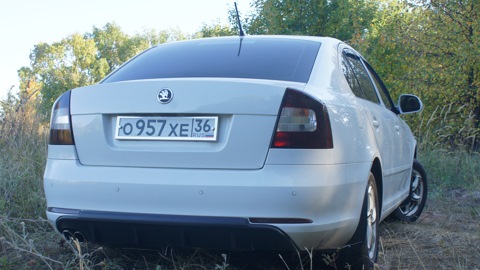

Здравствуй ДОРОГОЙ мой читатель!Сегодня я расскажу тебе о том, как решил я сэкономить на топливе и перевести свою машинку на ГАЗ!
Живёт недалеко от меня братец мой, работает он на газовой заправке уже много-много лет. Пообщавшись с ним по поводу ГБО — не раздумывая записался на установку. Фирму ГБО выбрал Digitronic 4-го поколения, т.к. по обслуживанию оно одно из самых бюджетных (по сравнению с BRC). Баллон впёрли на 68 литров вместо запаски.Заправку в люк бензобака, рядом с горловиной куда бенз заливать. Ближе к цифрам: установка обошлась всё со всем 20 т.р. за определённый срок эксплуатации расход в смешанном режиме (город+трасса) на бензине (АИ-92) составил 8,3 литра на 100км пути, расход ГАЗА за аналогичный период составил 9,6 литра на 100 км пути. Экономия денег в 1,87 раза(при расчете заправки АИ-95 ЛУКОЙЛ (35,40 руб за литр сегодня)) ГРУБО ГОВОРЯ В 2 раза дешевле ЕЗЖУ Я! окупается оборудование за 14318 км пробега, при заправке АИ-92 (как я )- окупается 16864км пути (при стоимости сегодня 32,9 рубля за литр на лукойле). ГАЗ сегодня стоит 16,4 рубля за литр. ГОВОРЯ РУССКИМ ЯЗЫКОМ : при установке ГБО при покупке авто к 100 000 км пробега экономия составит 133 333 рублей!(это грубо, но по-факту так и есть). Еще из плюсов- лично я масло стал менять не через 7500км пробега, а через 10000км пробега; наш мотор (знаменитый "пинками" при работе на холостых оборотах) намного работает ровнее, свечи работают на порядок дольше и т.д.
Ну а так ещё поставил фаркоп, (5500рублей), крюк съёмный(что оч удобно).
Поставил диффузор заднего бампера(фото чуть позже)
Притонировал задние фары и отражатель(на фото есть)

привет!а где же на фотках черная накладка на бампер сзади?
помою зад и сфоткаю, ))
Мак!вспомнил что делал кучу фот на последней встрече половодов в лесу под Нововоронежем…ща забомблю пост
