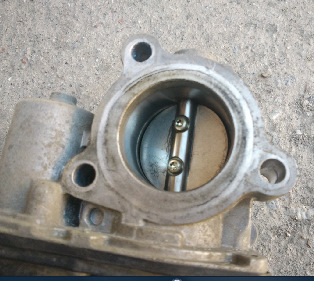

Всем привет! Когда заказывал патрубок и тормозные щитки решил заказать прокладку дроссельной заслонки 1830450 стоит она всего 60 грн. Хотя можно обойтись и старой она выглядит как новая.
И вот решил сделать профилактическую чистку дроссельной заслонки, и так порядок действий:
1. С начала желательно помыть под копотное пространство или хотя бы ту часть где будут проводиться работы таким образом мы предотвратим попадания пыли и грязи во впускной коллектор, все работы желательно проводить в гараже.
2. Перечень необходимых инструментов и расходников:
— маленькая трещотка и длинный удлинитель
— головки на 7 и 8
— торкс Т 30 (желательно в виде головки на трещотку)
— прокладка дроссельной заслонки
— очиститель инжектора или карбюратора в аэрозольной упаковке
— чистая ветошь бумажные полотенца и ватные палочки
3. Порядок действий : с начало откручиваем крепление воздушного патрубка к подушке двигателя используя головку на 8, далее снимаем маленький пластмассовый патрубок сняв стопор(см. фото) и нажав на фиксатор тянем его вверх и отводим в сторону, далее снимаем фишку с MAF сенсора(датчик абсолютного давления в коллекторе) далее откручиваем хомут воздушного патрубка который и стягиваем его с дроссельной заслонкой (слазит довольно туго) и отводим его в сторону теперь появился доступ к фишке на дроссельной заслонке снимаем фишку откручиваем 3 болта крепления дроссельной заслонки торксом(Т 30) снимаем дроссель и приступаем к чистке. После чистки собираем все в обратном порядке не забывая подключить все фишки на место

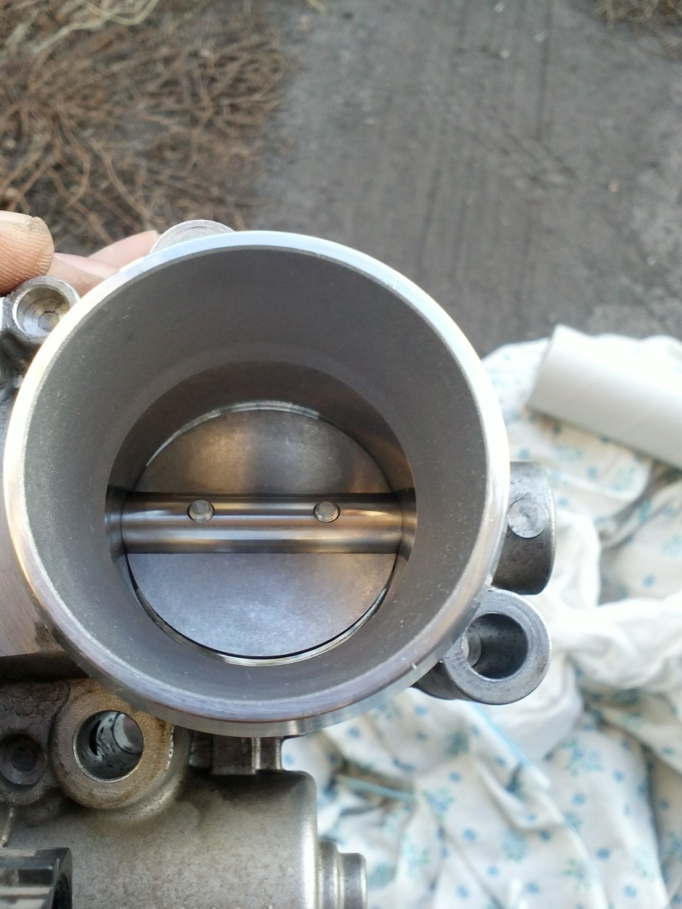

спасибо за подробный отчет. у меня на 71 тыс. похоже как новая (см. фото)
аналогично, на 65 тыс тож была как новая.

По пробегу не скажу у каждого по разному, зависит от качества бензина и стиля езды. Как гласит Ford Etis адаптацию дроссельной заслонки необходимо проводить только при установки новой дрос. заслонки
