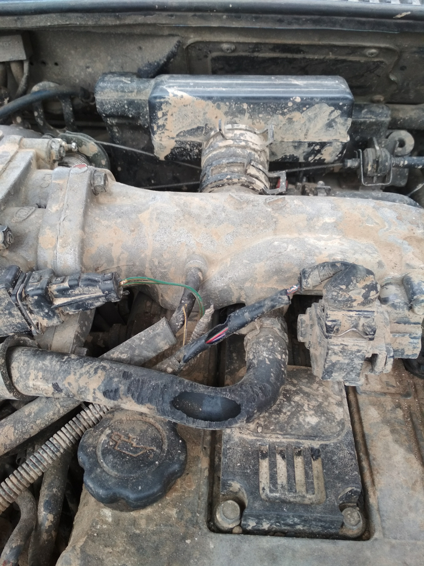

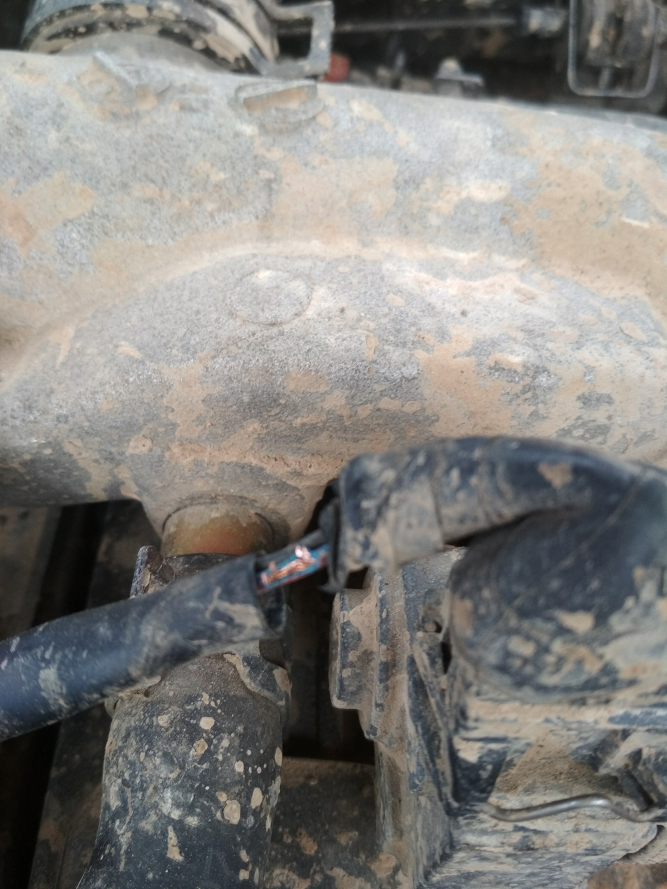

Вчера как обычно припарковал машину у подъезда. Завёл утром с автозапуска, завелась, сажусь в машину горит чек, опаздываю на работу разбираться некогда, давлю газ начинает моргать холд. Кое как добрался до работы, машина еле едет, холд мигает, обороты плавают, в голове мысли о смерти дпдз.
На работе уже втыкаю скрепку, не глядя на причину проблемы, показывает 12-ю ошибку, ну мои помыслы о дпдз подтверждаются, опять же не глядя на датчик еду покупаю новый волговский, открываю капот чтобы поменять его а там вот это. На скорую руку соединил провода и заменил шланг. Теперь у меня есть два запасных дпдз

О да, твари еще те! У меня в ниве в свое время проводку под капотом всю погрызли, замучился ремонтировать. Апофеозом было, когда открыл капот, а она, падлюка, сидит и на меня смотрит, мол какого тебе тут надо…
И спустя 8 лет наткнулся на отгнившие провода, которые раньше не заметил, изоляцию обгрызла, а время уже свое сделало…
ойой… у меня тачка на торце дома — там вход в подвал… надо все проверить…
У меня то же машина первая стоит от мусорки, сожрали термоизоляцию на трубке кондея за аккумулятором и провода ДХО погрызли твари.
