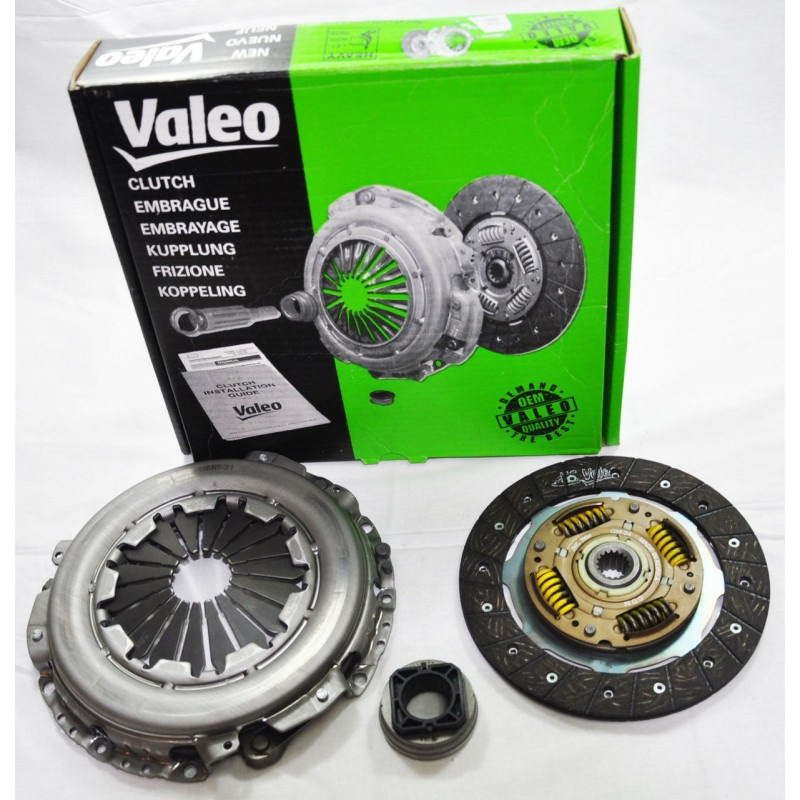

Месяца 4 назад появился ощутимый гул в районе коробки. Не мог понять что это, пока не появилась вибрация на педали сцепления. Через пару недель трогаться в пробке стало и вовсе проблематично, сцепление вибрирует и сильно отдает в педаль. Все ясно — приехал выжимной подшипник. Сцепление было заменено 2 года назад и прошло всего 40.000 км. Стояло KraftTech. Позвонил, проконсультировался во Франсавто на Энгельса и вечером пригнал им авто. На следующий день скинули коробку и все подтвердилось — конец выжимному. Так же есть выработка на его направляющей и на вилке. Все менять. Масло в коробке было темное и немного не хватало, так что его было решено заменить так же. Сальники приводов надо менять априори. Ну и через 1000 км. надо было бы менять масло в ДВС, я решил сделать это в купе с ремонтом сцепы и не пожалел, так как слизалась резьба на поддоне. Упсссс, походу при последней замене я таки перетянул пробку)). Нарезали новую уже под пробку диаметром 18мм. Ко всему прочему приговорили заднюю подушку двигателя и подвесной подшипник правого привода. Их менять при снятой коробке гораздо дешевле, чем отдельно, поэтому я согласился.
Итого что мы имеем по запчастям и работе:
МаЩин поехал как новИй)) Теперь надо пару дней приноровиться к сцеплению и все ок. Едем дальше…

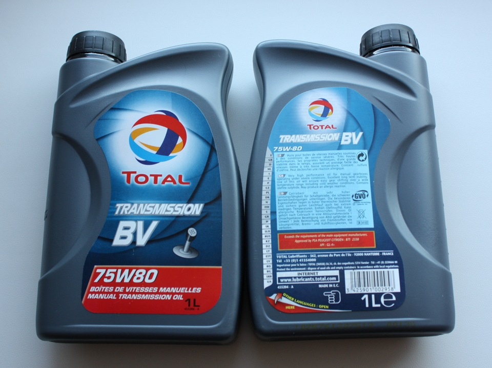

Все абсолютно тоже, только по моему это уже синтетика, оно позиционируется как замена вроде уже не выпускающемуся тоталом БВ.
Ребрендинг короче))

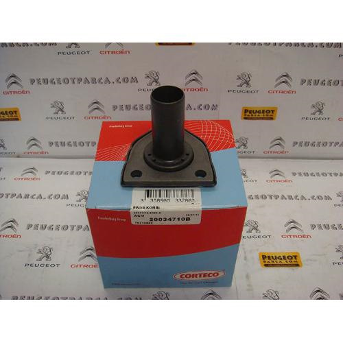

Тоже ставил осенью Валео, направляющую брал также Кортеко, вилку ставил Сасик, сальники полуосей оригинал. Пока все гуд! А масло в коробку брал новое, оно сейчас называется Total Gear, типа современная замена тоталу БВ.
А вчзкость таже у гира?
Маловато прошло сцепление.
Когда поставите, очень внимательно проверьте положение выжимной вилки.
Чтобы не было постоянного поджатия вилкой выжимного подшипника.
Я думаю это от качества запчастей маловато прошло…

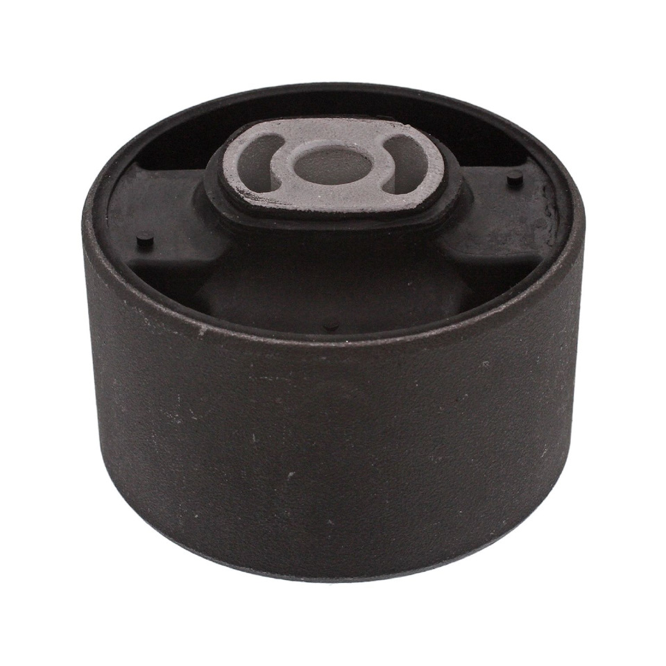

Хорошо, что нижнюю опору поставили оригинал. Я на С5 этим летом поставил Лемфордер, так пришлось второй раз менять на оригинал…
И почему-то нет упорной шайбы промежуточного подшипника. Старую оставили и приварили?
Она у меня все время рвется, оригинальная с кронштейном стоит 7000 руб., но пока кронштейн не разбит и можно отдельно запресовать саму опору.
