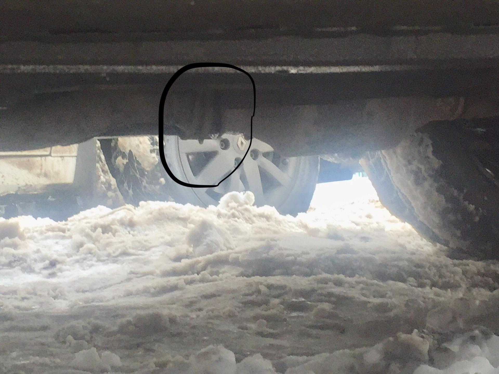

В общем, постигла и меня эта болезнь кашкаеобразных. Прогреваясь у дома и нажав на газ, что то пошло не так, и звук у моего зверя стал похожим на звук… «четкого пацанского таза». Конечно всегда мечтал, но ездить так, увы, не готов :)
При первом осмотре дна сбоку — все стало ясно. Это фланец.
Сразу же на следующий день (с утречка сегодня) поехал к знакомому, подняли машинку. Выбор стоял между гофрой и фланцем… гофра бы обошлась дешевле, да и вибраций бы было меньше, но тк в скором времени в планам установка прямотока (во избежание закидушек помидорами скажу сразу ТИХОГО прямотока), то разумнее было поставить фланец. 30 минут и все готово и мы снова в строю! Всем ровных дорог!

Вибрация на кузов, была при прогреве?
У меня сейчас пердит от 1500 до 2500 об/мин под нагрузкой и вибрация на ХХ после прогрева. Это оно?
Да вот сам ХЗ, то ли пердак, то ли падушка. Но у меня вибрация на XX в положении "D".
При прогреве легкая вибрация есть и сейчас, она никуда не делась… пока вибрация очено легкая, не придаю ей сильного значения.
Но вот кстати когда «прорвало» так сказать, вибрация была дай божэ! Именно причем вот в середине авто, на водительском даже чувствовалось…
