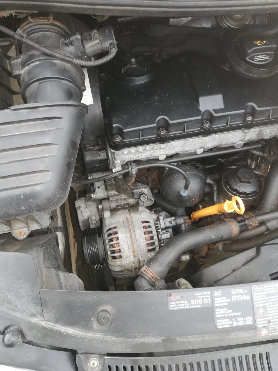

В общем дело было дрянь, ну как дрянь- терпимо. В общем дело было ещё летом, встретились с Денисом и поехали к его знакомому кондиционер заправлять, все было чики пуки, система была герметична, клима холодила, что ещё надо было для счастья. Но через пару дней я начал замечать какие то странные звуки из под капота и ещё стрелка тахометра немного падала, то есть как я предполагал, что немного подклинивал компрессор. Но когда включаешь кнопку econ, весь треск пропадал, тут я уже подумал и решил как есть так есть, так и проездил до конца лета.
На этом беды не закончились, с наступлением морозов перешли мы на активное отопление! То есть включение климы на полную и обогревы перед зад. И при включении переднего обогрева начал трещать под нагрузкой генератор, ну тут уже конкретно напрягло, дождался потепления и вперёд.
Сложностей со снятием небыло, пару болтов и все у нас в руках. Покрутивши шкивы гены и компрессора, шумы присутствовали, поэтому однозначная переборка обоих пациентов. Вечером сняли и на следующий вечер установили обратно, раз гена снят, решил и контактные кольца поменять, на моих была очень приличная выработка. После установки все работает ровненько и чётко. Мультиметр показал заряд 13.95 при включенных всех полностью потребителей.

по моему опыту в начале накрывается подшипник на компрессоре.слышны звуки из под капота.на шкиве появляется люфт.ремень за счет не прямого вращения убивает подшипник на генераторе.и как итог замена подшипников на компрессоре и генераторе ну и самого ремня.

А самое главное.что если при включенной климе был треск, а после включения кнопки econ (отключается муфта компрессора) звук пропадал, то виноваты не подшипники в муфте, а что то в самом компрессоре, могут и те же подшипники, но внутри.
Да ладно Денис, не хотел напрягать тебя и человека. Да я вот тоже думаю, что компрессор накрывается медным тазом, но вроде крутишь за муфту подклинивания не заметил, только цокание поршней, но подшипнику все равно кирдык был
