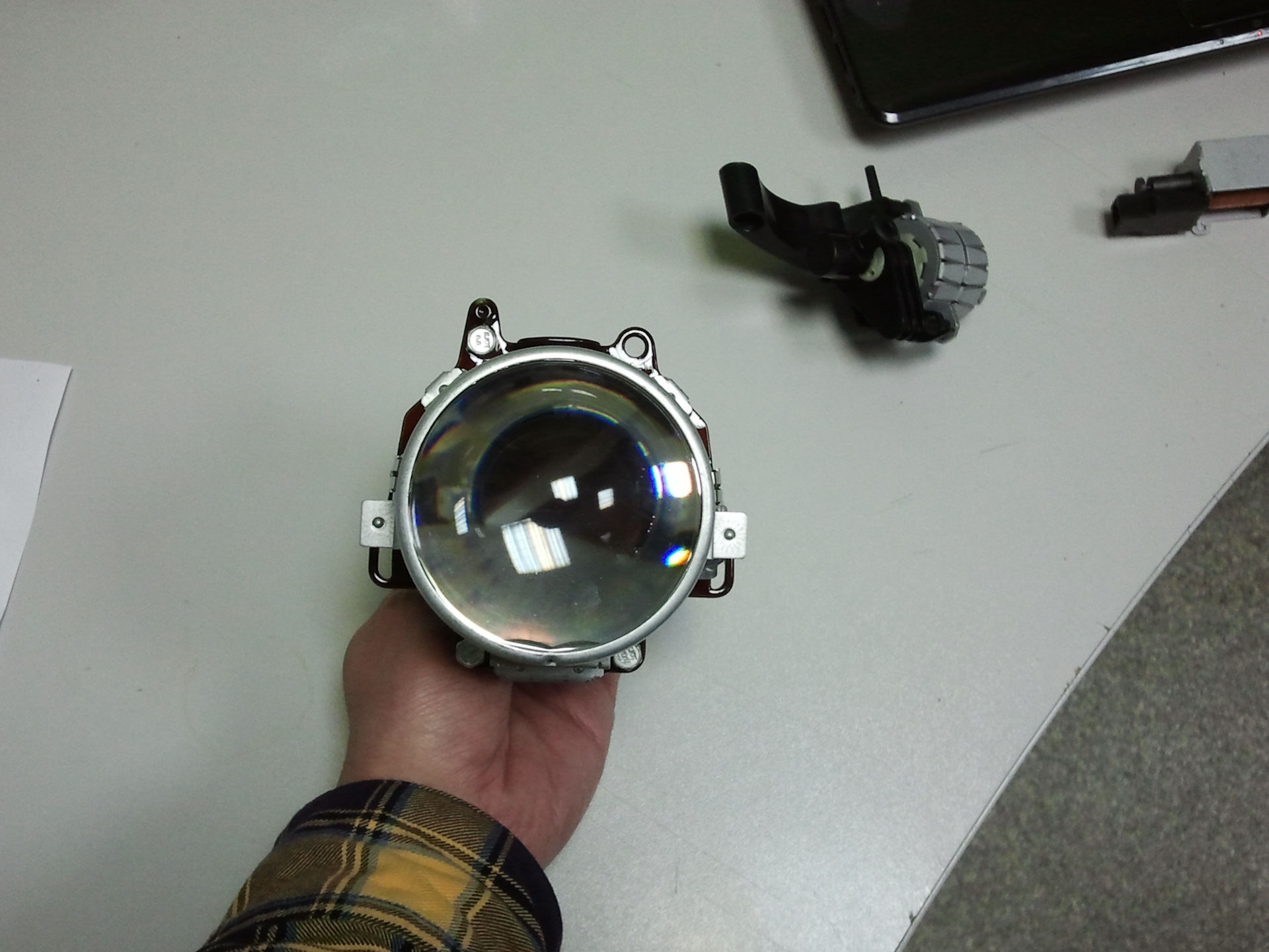

Помимо линзованного модуля предварительно снял моторчики корректора и поворотного механизма с креплением. Модуль из-за своей конструкции не вынимался из корпуса фары, поэтому его пришлось разобрать — благо он ну ооочень примитивно просто собран.

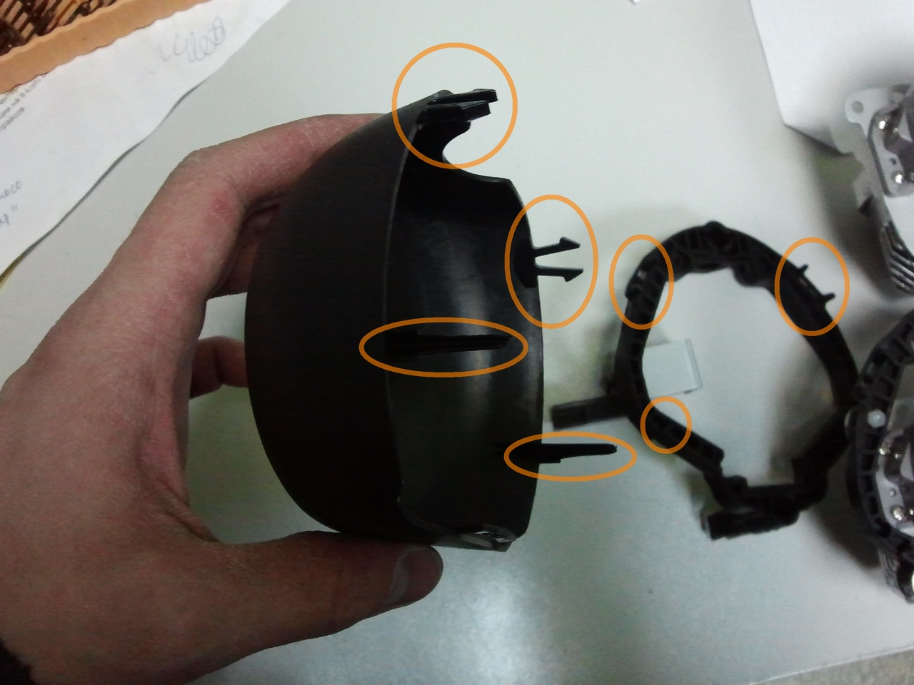

Надо просто отогнуть-отстегнуть "зацепы" линзодержателя от корпуса отражателя и по очереди всё вынуть.
Внутри осталась поворотная рамка, к которой прикручивается на 3 шпильки модуль и присоединяется поворотный моторчик. Рамка эта зафиксирована к корпусу "основной маски" на двух шарнирах, поэтому её просто сильно, но !очень аккуратно! потянув на себя отстегнул.

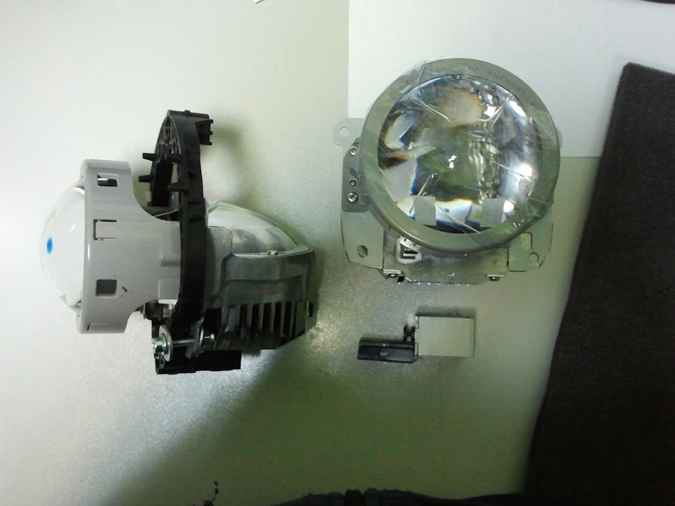

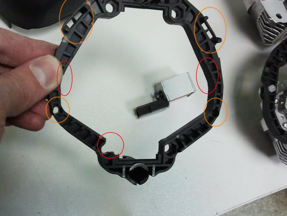

Теперь у меня были на столе рамка с внутренней декоративной маской, оригинальная линза и новая светодиодная линза.
Задача — подогнать новые модули к родной рамке, а т.к. крепления модулей и формы самих модулей совершенно разные, пришлось думать, долго думать, ещё думать …и ещё …крутить-вертеть всё это в руках, примерять …опять думать))
Придумал!)
Чтобы линза модуля Aozoom находилась в центре рамки, пришлось:
1) открутить нафиг соленоид шторки, т.е. сделать из "би-модуля" "моно-модуль", как оригинальный галогенный, всё равно за дальний отвечает отдельная секция фары, и этого дальнего мне полностью хватает.
2) отрезать нижнюю часть крепления модуля и просверлить отверстия для шпилек в другом месте
3) слегка обрезать и подточить выступающие элементы на рамке и модуле — вот тут я очень аккуратно не торопясь подрезал выступы линзодержателя модулей и примерял к рамке.
При этом я хотел слегка "завалить" линию горизонта так, чтобы слева-направо граница тени поднималась — так я делал с другими моими модулями i-Lens. Это для того, чтобы правая обочина со знаками лучше освещалась. В предыдущей части я указывал, что с чёткой резкой светотеневой границей линзованных модулей знаки подсвечиваются гораздо хуже, чем на обычных рефлекторных фарах — это доставляет некоторый дискомфорт.
4) просверлить небольшие отверстия в верхней части рамки напротив отверстий крепления модуля.
5) прикрутить верхние крепления модулей на узкие болтики с шайбочкой (я прикрутил каждый модуль на 1 болтик, т.к. подходящих было всего 2шт, но нагрузки на них маленькие, поэтому держится всё очень надёжно)
6) Подогнать нижние свежепросверленные крепления модулей через обрезанные нужной длины шпильки и шайбы с гайками с фиксатором резьбы к рамке — пришлось повозиться, т.к. шпильки пришлось обрезать кусачками несколько раз (очень плохо, когда нет своего гаража с полным набором инструментов)

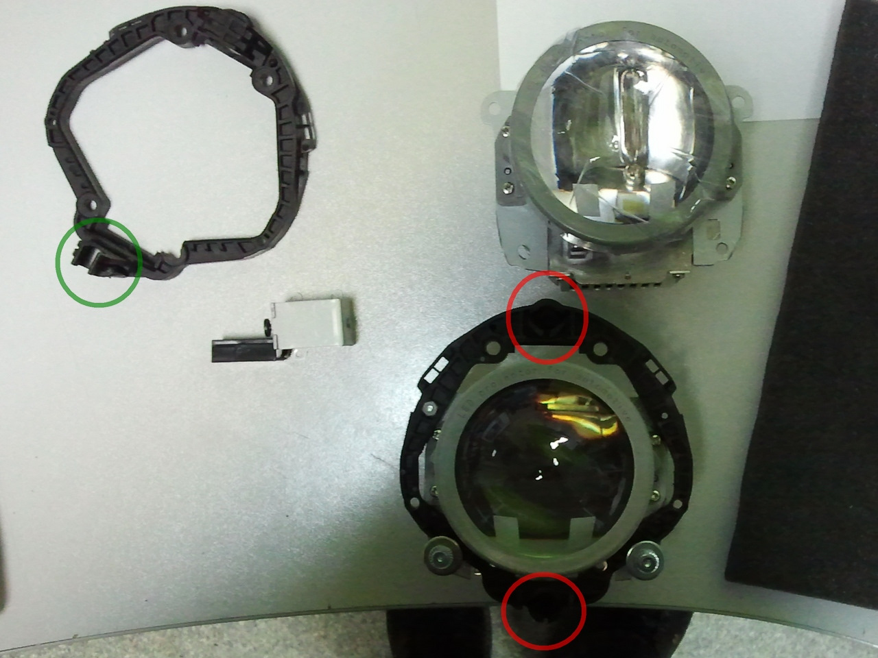

Ладно, модуль в рамке расположил, декоративную маску надел — небольшой косяк заключается в том, что линзодержатель этих модулей короче, чем у родного галогенного, поэтому линза утоплена вглубь на полсантиметра. Я включил модуль и надел эту маску — убедиться, что она не перекрывает пучок света по краям. Да, со светом всё нормально, просто модуль визуально сидит глубже. К сожалению, без серьёзного вмешательства в конструкцию рамки с данным модулем иначе не сделать …только если изобретать свой макет рамки и как-то её изготавливать.

1) Самая серьёзная — теперь к рамке с модулем не пристегнуть мотор поворотного механизма, т.к. нижняя часть, где раньше находились кронштейн моторчика и фиксатор, теперь занята самим модулем.
Без жёсткой фиксации рамки она свободно поворачивается на шарнирах влево-право.
2) чуть менее, но тоже серьёзная — мотор корректора упирался в модуль, соответственно корректор не смог бы изменять угол наклона фар.
3) по сравнению с первыми двумя, полная ерунда — Драйверы-стабилизаторы модулей очень большие, почти как блоки розжига ксеноновые. Надо было придумать, куда их запрятать.
Я долго крутил-вертел фары и думал, как же мне зафиксировать рамку, чтобы она не поворачивала. Время было уже около трёх часов ночи, и голова работала как в песне (на самом деле не знаю, как Рэп можно называть "песней")) "Дубликатор" группы Каста — "…то резкими толчками, потом слишком плавно, как в густом тумане, в невесомости…"! Тут мне на глаза попался большой саморез — точно, шарниры же вкручены в корпус основной маски фары! Взял плоскогубцы и открутил нижний шарнир. Померил диаметр его резьбы и просверлил сквозное отверстие в нижнем креплении рамки так, чтобы через него можно было вкрутить саморез вместо шарнира, жёстко зафиксировав рамку модуля. Затем нацепил рамку на верхний оставшийся шарнир. Поставил мотор корректора — примерил и оценил, что нужно подрезать и сточить, чтобы зафиксировать его крайнее положение ниже радиатора модуля. Обрезал уголок пластикового корпуса и чуть подрезал три выступа, которые вставляются в пазы и фиксируют крайнее положение — теперь мотор корректора стал чуть ниже модуля и не упирался. После этого я стал искать саморез с резьбой, как на выкрученном шарнире — не нашёл. НО я просто попробовал зафиксировать модуль самым подходящим из тех, что были в моём распоряжении. Подключил модуль к блоку питания и убедился, что центр ближнего сходится с дальним. "Всё, на сегодня хватит!" — подумал я осознав, что уже четыре утра, и поехал домой.
На следующий день с утра я поехал в магазин различного крепежа, выбрал несколько вариантов саморезов с максимально похожей резьбой и в восемь вечера опять поехал к незаконченному "эксперименту". Долго примерял, какой из купленных образцов наиболее подходящий, потом примерял нужную длину и ещё довольно долго пытался откусить кусачками саморезы(ну нет у нас в офисе лобзика))
Не знаю, сколько времени ушло на "огрызки", но они были готовы.
Теперь я просверлил отверстие под саморез во второй рамке и стал примерять, какой длины нужны силиконовые проставки, чтобы высота ближнего была на своём месте. 3-4 вкручивания/выкручивания — и свет ближнего сведён с дальним. То же самое проделал со второй фарой — с ней я опять накосячил, когда сверлил отверстие под саморез — отверстие получилось чуть под углом, так что модуль светил правее дальнего. Пришлось немного рассверлить отверстие и подложить силиконовую проставку хитрой формы — в итоге свет почти идеально сошёлся.

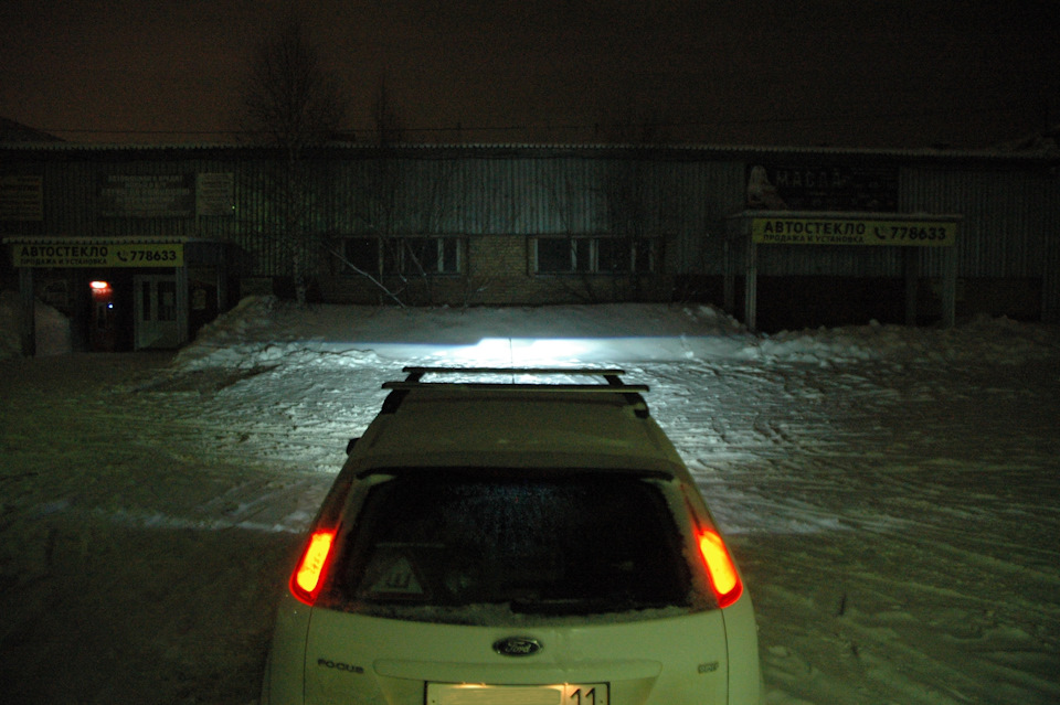

Полностью оценить свет удалось только через несколько дней, когда удалось покататься вечером.
На мой взгляд, свет очень яркий. За счёт более компактного светодиода Светотеневая граница очень чёткая, и из-за этого на ней меньше синего ореола, в отличие от i.Lens, НО всё равно "синева" есть. Ширина освещения, кстати, даже лучше чем у i.Lens, а это значит, что на много шире, чем у разрекламированных Оптим(за исключением только если новой серии "Профессиональной")
Ниже сравнительные фото i.Lens с этими Aozoom:
При сравнении вживую видно, что i.Lens чуть ярче перед машиной, их свет более жёлтый. У Aozoom резкая ступенька СТГ, сама граница чуть более чёткая и !шире область освещения! — это вообще неожиданно. Предполагаю, что это из-за более близкого расположения линзы к отражателю.

Ещё хотел уточнить, СТГ в аозумах получается фиолетовым отдает, но светят они более теплым, желтоватым светом?
Наоборот — желтоватым светят i.Lens. Аозумы холоднее светят, а вот СТГ у Аозумов более чёткая и не такой широкой синевой (у айЛенс синяя граница визуально шире — напрягает сильнее)
Ну сине-фиолетовая СТГ не так уж и страшна. Мне даже нравится.
Жаль конечно что не можете показать как они светят дальним — было интересно посмотреть.
А можете сделать несколько фоток как сейчас, в сухую погоду и на сухом асфальте светят?
Пока нет — машина на замене дифференциала и коробки, поэтому неделю-две она недвижимость. Если потерпите — скину после ремонта.
…тут на видюшке примерно понятен их дальний
У i.lens свет, в заливке, вроде поплотнее будет. Хотя, может так только на фото.
за счёт того, что площадь 4 светодиодов xhp35 больше, освещаемая яркая площадь тоже больше. Но Aozoom тоже очень достойно освещает, просто самое яркое пятно сконцентрировано в центре.
