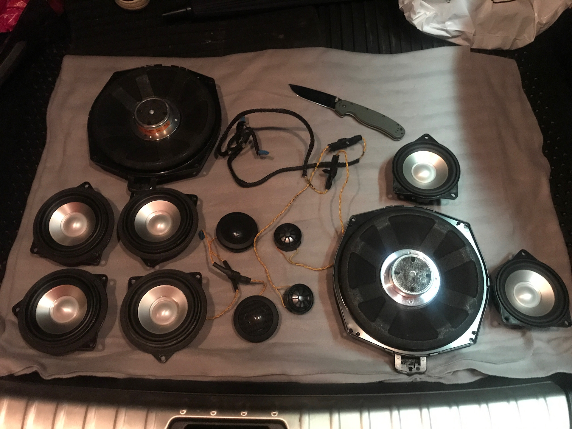

Logic собираю

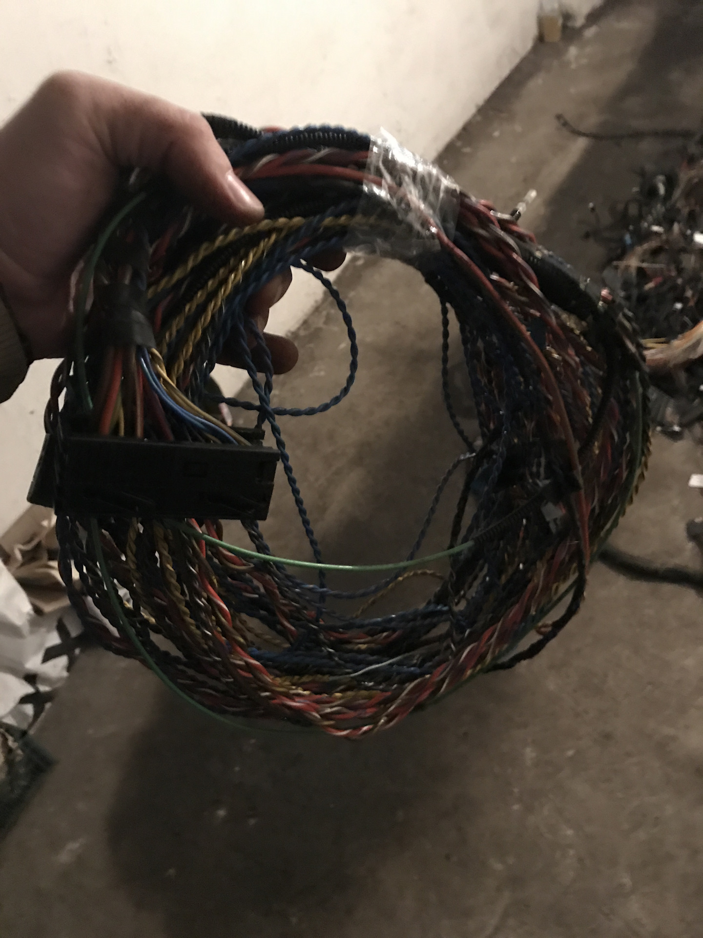

Проводку и усилок еще надо, самое главное в этой истории. Остальное все нашел и поставил.
Ну это есть все
