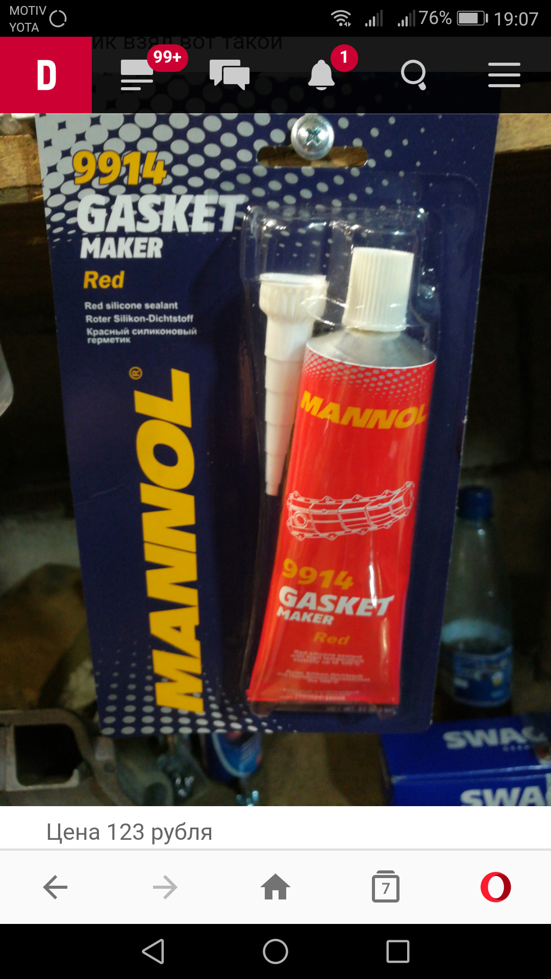

Вот такой использовал есть запись в журнале.
Витек этот непонравился мне wurt normalni
