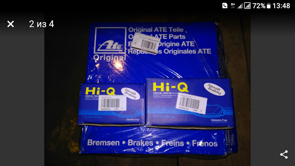

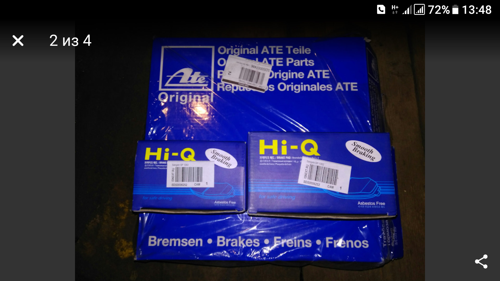

sangsing HI-Q
TRW, AMD — лично у меня ATE и диски и колодки — нареканий нет.
