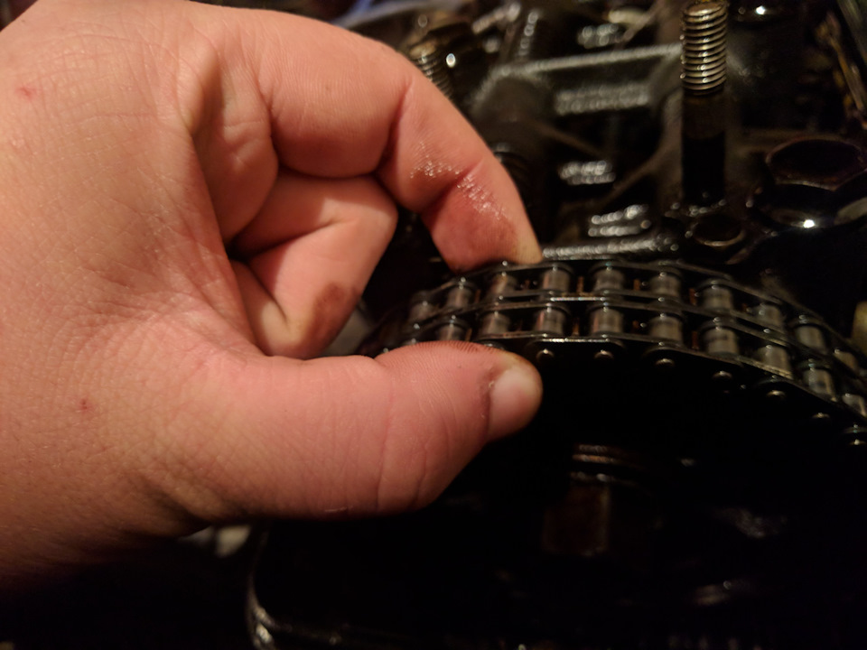

Заодно проверил износ цепи, которую пол года назад менял))
