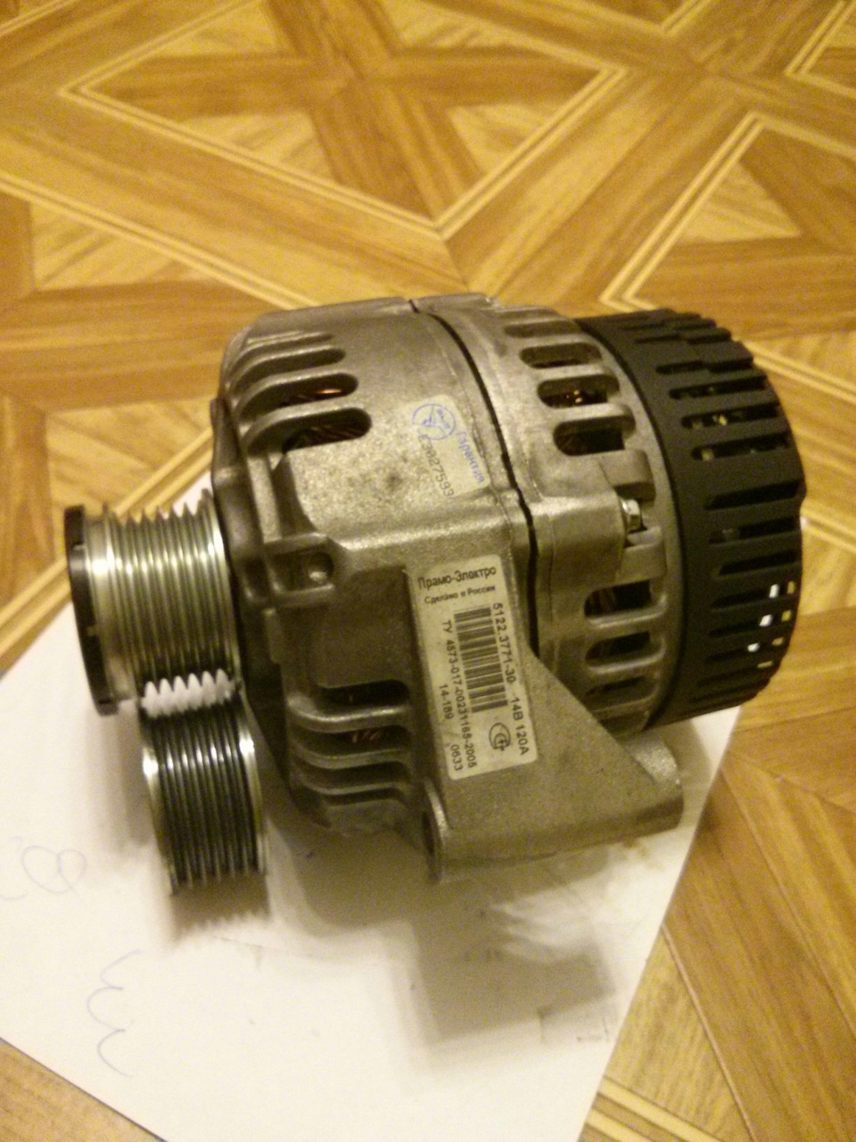

Решил немного усовершенствовать генератор.
Хотя с какой стороны посмотреть конечно .
Чем проще тем надежней, но был у меня положительный опыт с внедрением обгонной муфты, вот и решил реализовать на этом автомобиле.
По моим расчетам должен плавнее работать двигатель за счет избавления ремня от рывковых нагрузок, как следствие, увеличение ресурса самого ремня ну и подшипников генератора тоже.
Конечно это все в теории, но тем не менее попробовать стоит. Для дизелей вообще думаю актуально будет, для них и придумана такая штука. Ну и на авто с длинным приводным ремнем тоже будет не лишним.
Была у меня вольво в свое время, s80, так вот там ремень тоже длинный стоял, и в зимнее время года на холодном двигателе так и норовил соскочить со шкивов, установка обгонной муфты полностью решила эту проблемму, да и двигатель на холостых стал работать заметно мягче.
Долго искал по параметрам замену без дополнительных переделок, и вот наконец подобрал.
Кому интересно принимайте на вооружение.

Муфта сама гайка. В ней резьба. На втором фото видно немного…
Добрый!
А как данная муфта зафиксировалась на валу якоря ? Не вижу какой либо Гайки

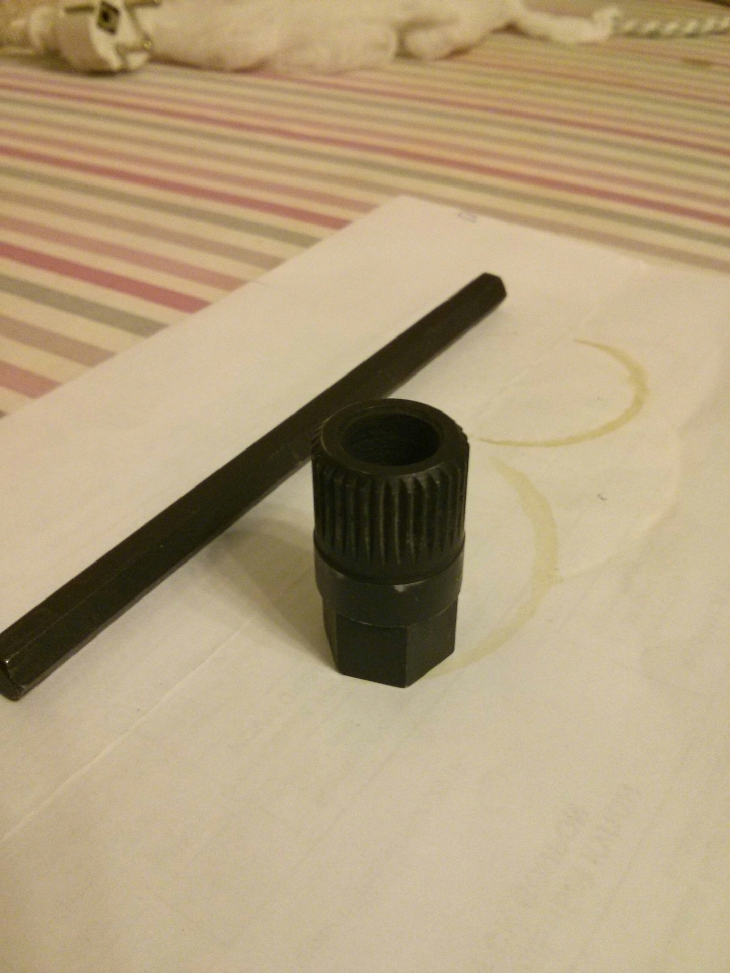

3. Какой инструмент потребовался?
Ничего "такого" не выявилось. Муфта затянулась до упора и всё.
Я повторюсь, подбирал муфту по размерам родного шкива.

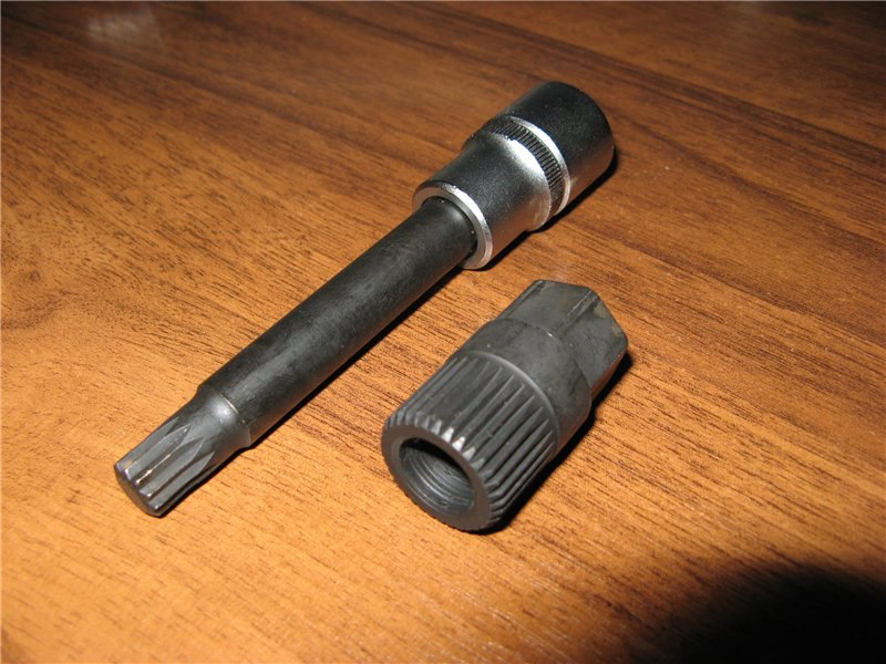

Ничего додумывать не нужно. Ключ нужен специальный конечно, и шестигранник на 8мм.
То есть нужно ещё и ключ покупать. Кстати, где вы свой приобретали?
да в любом автомагазине они продаются. Не проблемма вообще.
Не помните сколько он стоил?
automaster05.ru/goods/preview/15064/detail
Я давно покупал, не помню уже, и не знаю сколько стоит сейчас в магазине. думаю в районе 200 руб.

ключ скорее нужен чтоб открутить, она как виска можно сильно не тянуть
Учту. Спс.
Нормально надо затягивать, по инструкции около 80 Нм.
Да и чтобы открутить, нужен ключ всё равно.

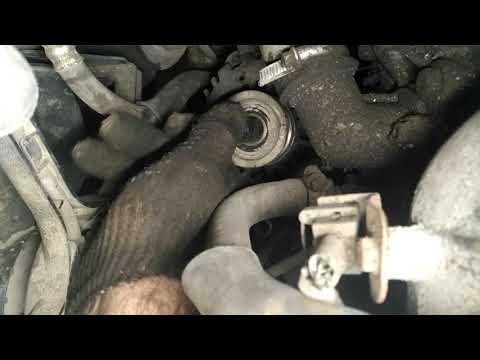

Чем держал ротор при откручивании муфты?
ни чем, если крутить гайковертом
И шкиф муфты в тисках не зажимал?
нет конечно, шкив-гайка все просто, просто вам не попадалась муфта, которую в ручную два взрослых мужика открутить не могут, а гайковерт легко))
))))) если ротор не зафиксировать к сведению))) то и муфту вы не отвернете она будет в месте с ним вращаться, на фото специальный сьемник для муфт, головка откручивает муфту, а шестигранник держит ротор от проворачивания))))
Дядька я в сервисе механик и знаю о чем говорю и делаю это не меньше раза в неделю
А я автоэлектрик 8 лет уже, тоже знаю о чем пишу, генераторов перелопатил вагон, в общем останемся каждый при своем мнении)))
Я тебе видео сниму)))) а ещё лучше сам попробуй

Не почувствовал я разницы в работе двигателя после установки гены с таким шкивом.
Еще учитывайте, что диаметр его больше и теперь и без того унылый штатный генератор будет на минимальных оборотах ещё хуже.
Это вы так видите по фото, или ставили точно такую же муфту?
Муфта идентична по размерам с заводской, и по вылету и по диаметру шкива.

Скажу прямо. Имею ввиду, что гораздо разумнее вместе с муфтой, если она так нужна, поставить сразу нормальный импортный генератор. Не на много дороже выйдет. А наш хоть золотом покрыть, он лучше не станет.
Всё имхо. И от муфты, как я написал изменений не заметил. Может ремень 1693 не столь длинный и в этом причина. Но дизелю моему от неё ни чем лучше не стало.
У вашего генератора ещё и вакуумный насос на жопке, он сглаживает тоже, притормаживает ротор, инерция не так сильна как на простом, может и поэтому ещё не ощущается разница. Может и двигатель сбалансирован лучше, да какая разница-то?
Про цену на импортный нормальный генератор я знаю.
Скажу прямо, не дёшево.
На дизеле штатный генератор точно такой же как и на зажигалке. Разницы в "сглаживании" не заметил никакой.
Ну не было значит ощутимой разницы.
У меня была, я заметил.
Так у вас обгонная муфта стояла раньше на родном генераторе?
Нет, я заменил сразу генератор. И тех плюсов которые описывают для обгонных муфт не заметил совсем. На штатный генератор ставить бы не стал, не видел смысла и не замечал минусов вызывающих это сделать на практике.
Она ремню жизнь продлевает
Не могу этого подтвердить на практике.
aleksfom012
Я покупал за 2069.
Но есть аналоги гораздо дешевле, бразильская или беларусская будет около 1500
www.zzap.ru/public/search…=535015510&class_man=INA# но видимо у Вас дороже
Ну, плюс доставка из Москвы на Ямал, то на то и выйдет.
Для жителей Москвы вообще нормальная цена.
А если аналог поискать, ещё дешевле будет.
Сколько он стоит?
Попадались и за1300…
Но там китай…
Отличное решение
Если честно никак не догоню как она работает и для чего нужна)
Она работаеет как бендикс на стартере, в одну сторону крутится свободно, в другую стопорится.
При изменении оборотов, засчет тяжелого ротора (инерция у него будь здоров), этот шкив позволяет сгладить рывки .
