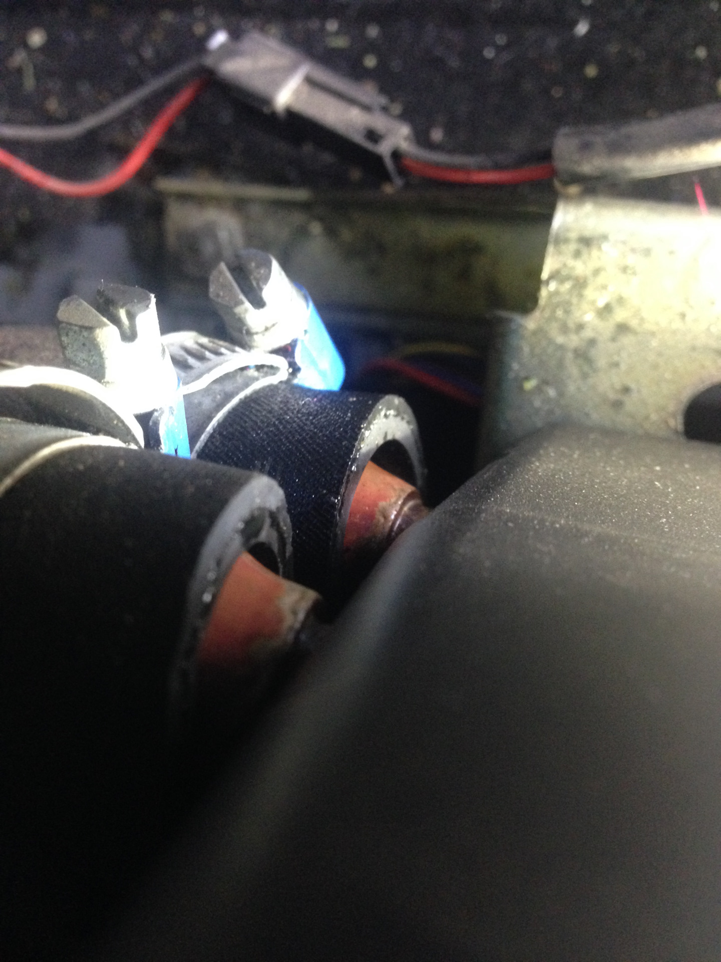

Вчера пока коворяли ручник, были замечены потеки антифриза на днище (хорошая герметизация болтов в полу, подумал я).Но заниматься было этой проблемой некогда, сегодня решил откопать неисправность.
Заранее посмотрев наличие и цены радиатора доп отопителя- дорогой и нет нигде.Я даже не расстроился, так как сгонная муфта стоит более чем в сто раз дешевле.
И так, приступим .

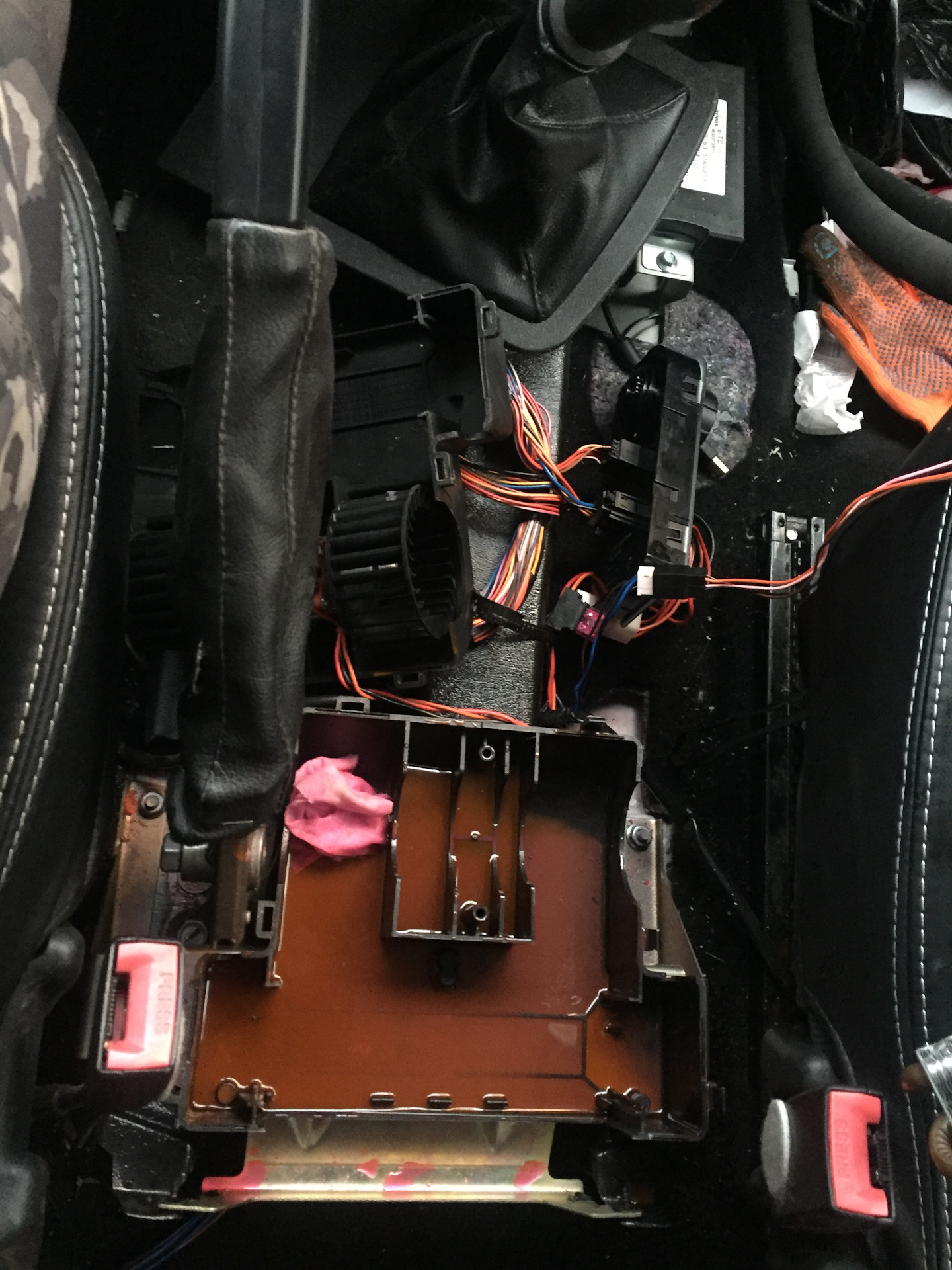

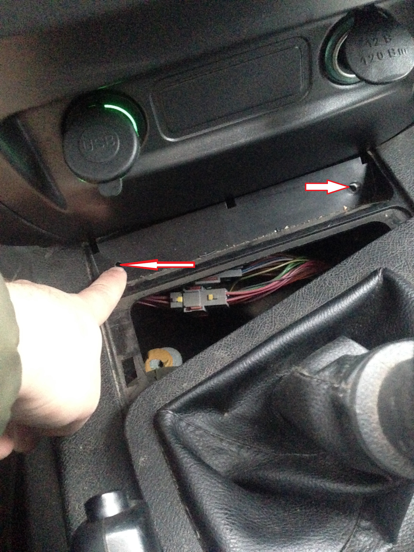

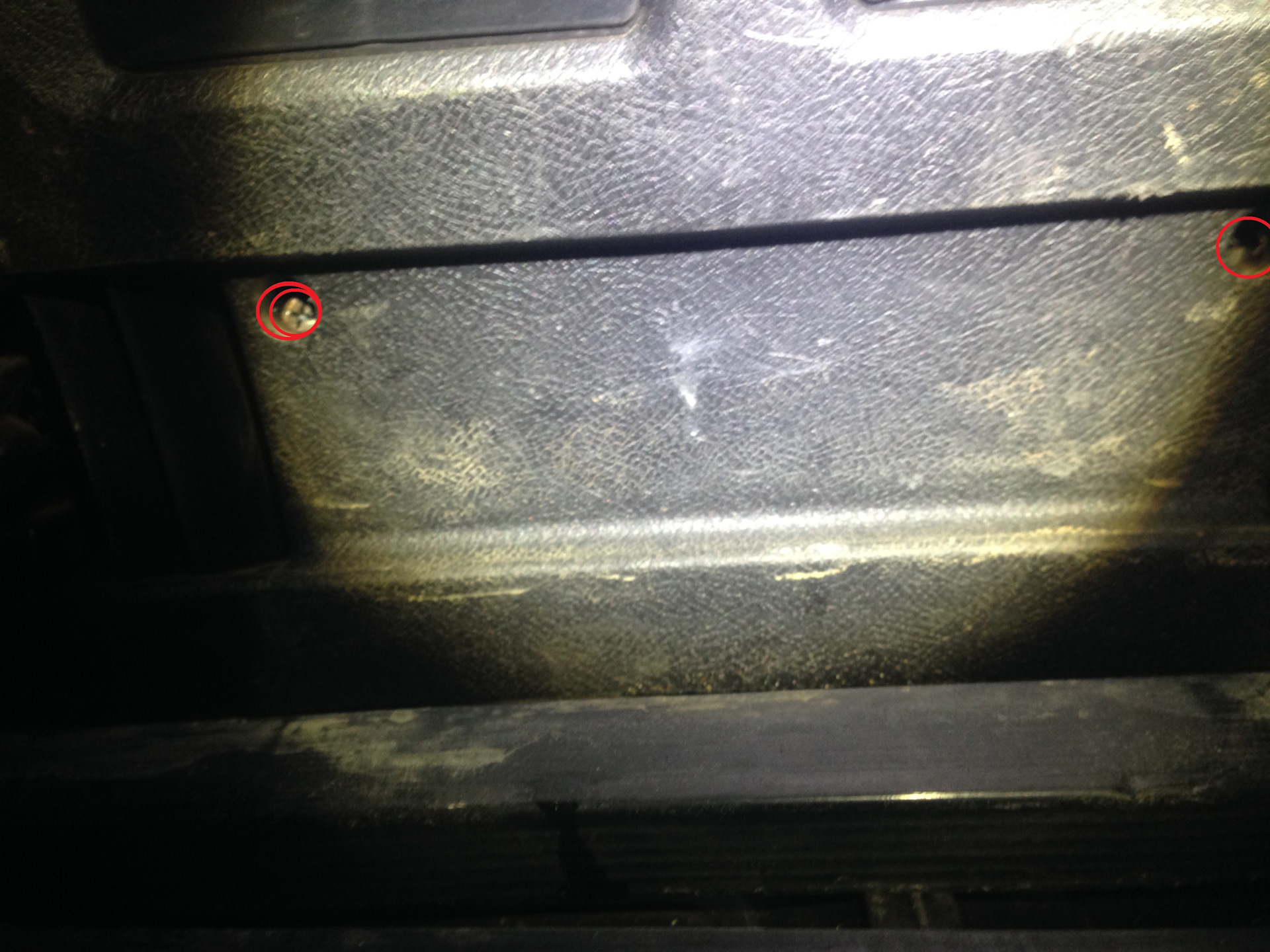

Во первых надо снять накладку тоннеля или хз как назвать это чудо между сиденьями.
Снимается она с матюками ибо огромная.
1-Вынимаем заглушку с чехлом кпп
2-Вынимаем ящик, открычиваем заглушку ручника
3-Откручиваем по болту около ковриков водителя и пассажира
4-Откручиваем 2 болта с задней стороны, под воздуховодами доп отопителя
5-Откручиваем 2 болта спереди под прикуривателем и розеткой

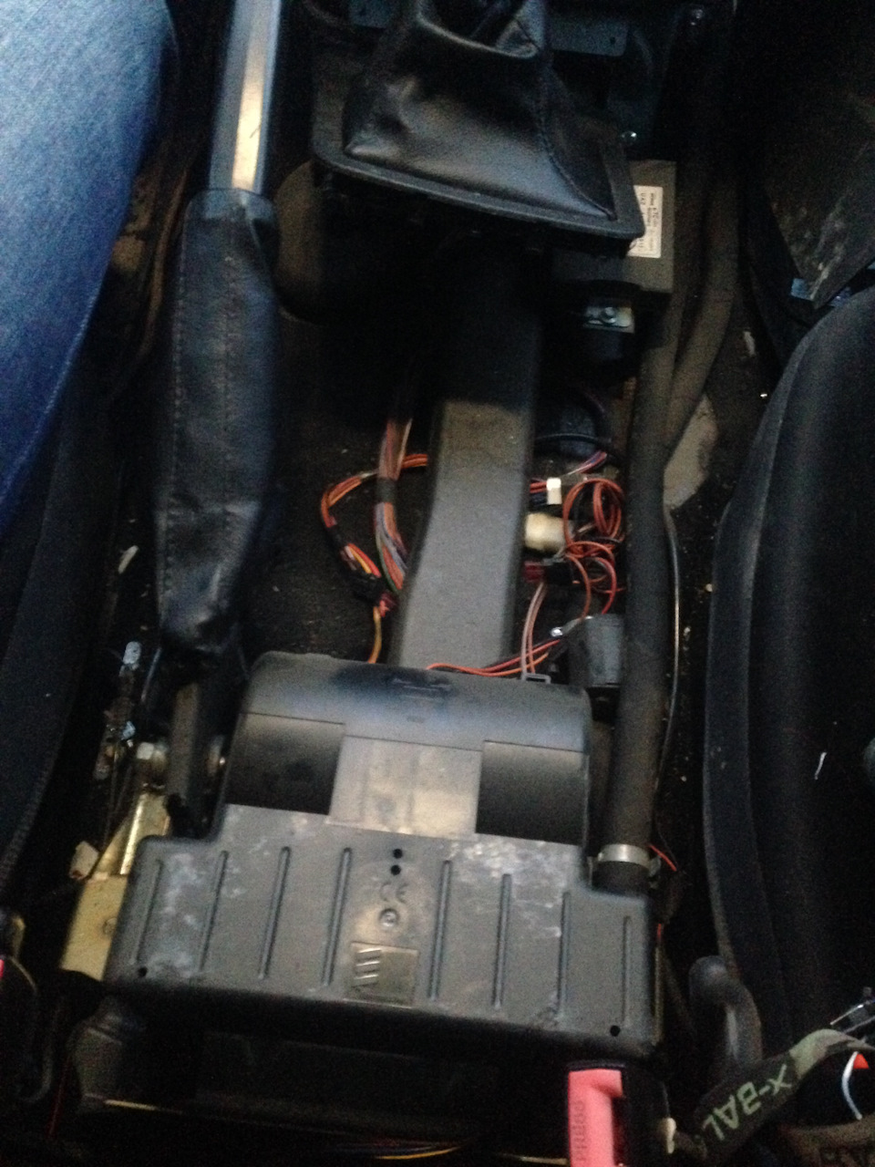

Далее каким то чудом извлекаем, процесс неописуем и наверное для каждого будет проходить по разному

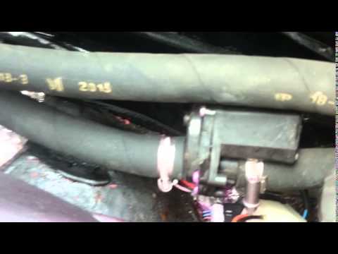

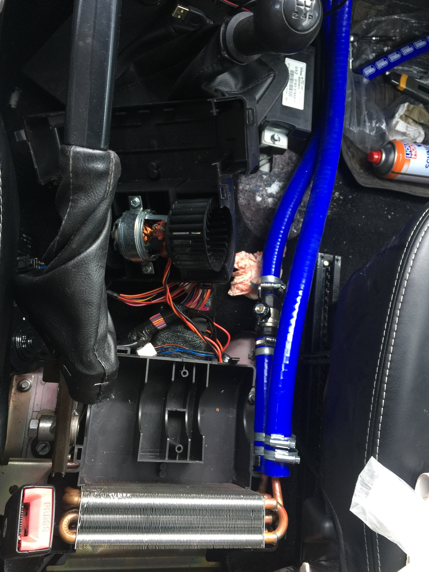

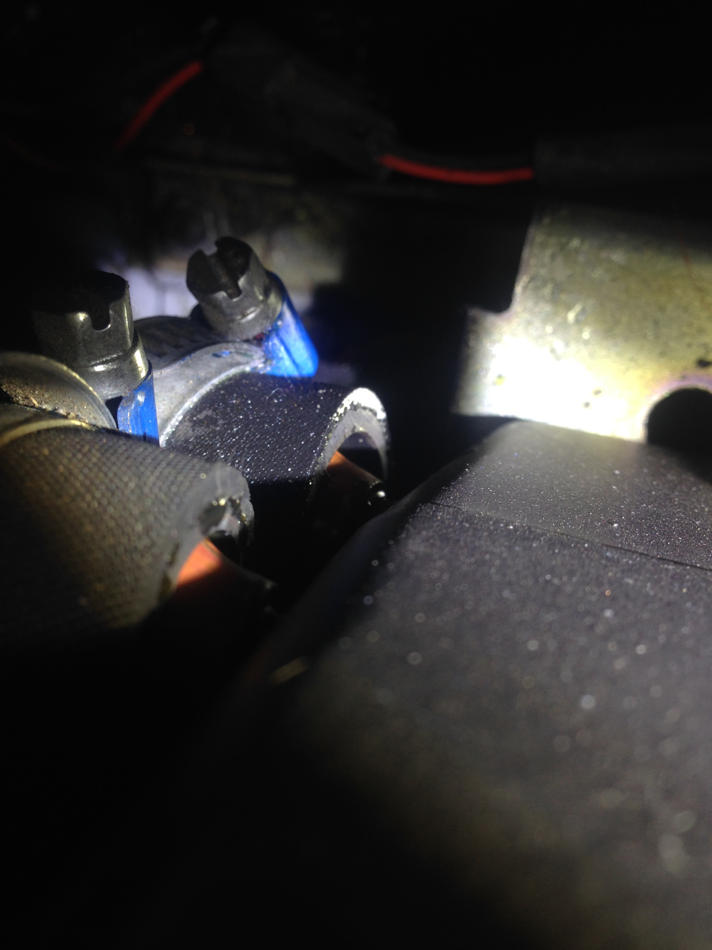

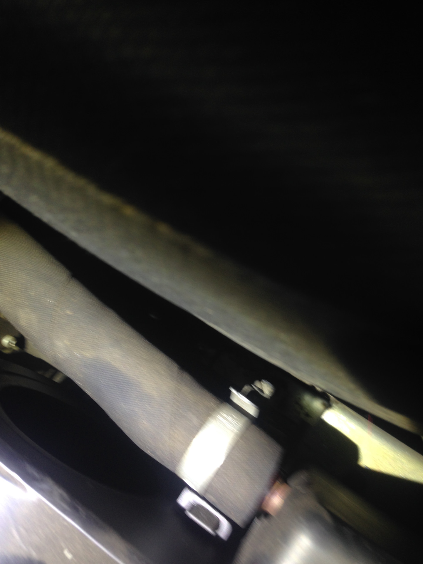

Радиатор оказался сухой, что не может не радовать.Оказался ослабленым хомут на входе в радиатор и почти раскрученный на насосе доп отопителя.
Заодно протянул их около основного радиатора, там тоже сопливит.
Собираем в обратном порядке, готово.

Электрокран лучше бы заменить! Может подвести в не подходящий момент… www.drive2.ru/l/493242016805684005/
Как буду делать шумку то сделаю вариант с обычным краном . А то теперь мысль напрягает о его ненадежности
Надо будет летом там ревизию сделать… и передать на шланги гейтс и пружинные хомуты…
Я силикон хочу.цена одинаковая
Не хочу больше силикон. Он не терпит «пружинные хомуты» — его перерезает. А нормальный шланг и пружинный хомут — получается «на века».
На силикон рекомендуют силовые хомуты, у них площадь прилегания больше на много

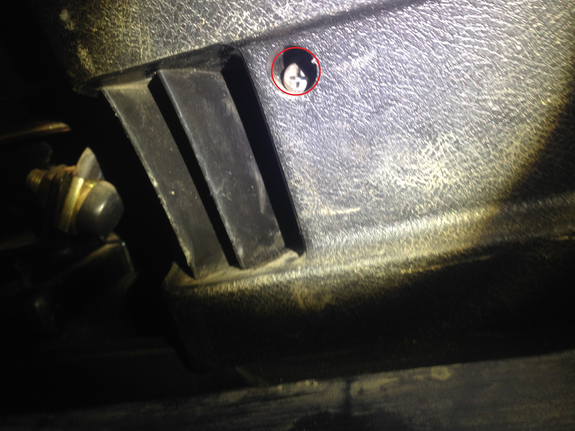

Я не снимал, но у меня с боков ещё есть шурупы… по 1 справа и слева…
Что нет у тебя?
Есть, я их не сфоткал но описал .

Я центральный тоннель пытался вытащить минут 15, чуть не сломал со злости, потом плюнул и открутил водительское сиденье, дел на 1,5 минуты но снять становиться гораздо проще.
я хотел тк же поступить, но чет не решился.
Зря, сэкономили бы кучу времени как выяснилось) там всего 2 болта, 4 звёзды на 8 по-моему и один штекер. Реально 1,5 минуты.
Все так просто?Я последний раз на классике снимал, полчаса мучался.
Очень просто, а из-за высоты авто ещё и удобно. Отсоединяется разъем подогрева сидений, он будет м/у сиденьем и извлекаемым тунелем, сдвигаете сидение назад и впереди на полозьях откручиваете два болта на 8, затем сдвигаете сидение до конца вперёд и откручивание по две звёздочки с каждой стороны сзади. Всё! Очень удобно трещёткой и посмотрите есть ли у вас головка под звездочку, размер по-моему 8.
