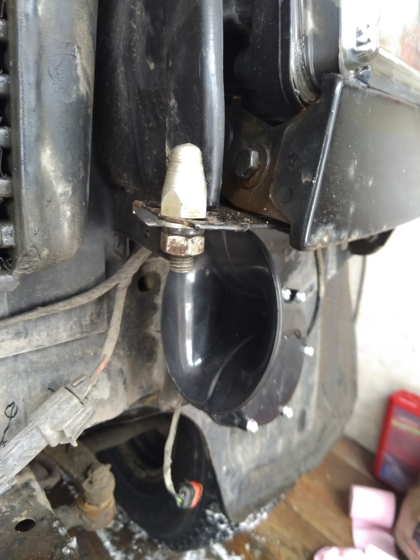

Снимал бампер.и под эту дудку сделал быстросьемную решетку радиатора Вместо саморезов.которые кстати сказать чтобы открутить нужно залезть под машину и руку извергнуть втрое Я поставил направляющие.(знаю что они от ЗИЛ 130 точно но не знаю что направляют). теперь для снятия решетки достаточно отвернуть 4 саморезов сверху решетки и сдёрнуть ее

Я на болты нерж. посадил, чтоб не дребезжало, у меня рамка номера нехило звенела, пришлось подклеить вибру.
я проще сделал.снизу направляющие сверху два барашка.снять (поставить)решетку без инструментов минута
Звуковые сигналы должны быть повернуты вниз. Иначе скопившаяся в улитке вода выведет их из строя.
Ровно сегодня повернул их вниз
А я тупо не прикручиваю ее снизу

я вообще не прикручиваю . Надеваю на 4 направляйки по углам и всё
Я откидную сделал, на дверных шарнирах, тоже работает, направляйки от ВАЗа взял…

С такойже целью почти сразу после покупки, болты 6-ки воткнул.
Направляйки от ступиц вазов можно взять.
Банально болты с гайкой.
Но. у меня и у товарища просто решётка "застёгивается"/натягивается на эти ушки снизу и никуда не девается без всяких спец штырьков. Что позваляет просто низ решётки отодвинуть в любой моменти лебёдкой управлять не снимая решётку.

Почти снуля стал просто вкручивать штатные саморезы сверху вниз. Откручивать просто, не болтается ничего и не заморачивался в переделку. Пять лет уж как забыл.

Делал подобное через год начало скрипеть! Пришлось убрать направляющие и просто закрутить болт гайка и две увеличенные шайбы. Планирую зделать на петлях от шкафа или ещё от чего просто чтоб откидывалась.

Давно сделал так, только в качестве направляющих использовал более доступные пистоны крепления обивки двери от переднеприводных "тазиков" 2108-10. Красная часть прикручивается "попой" вверх через ухо кронштейна саморезом. На них уже спокойно одевается решетка.
