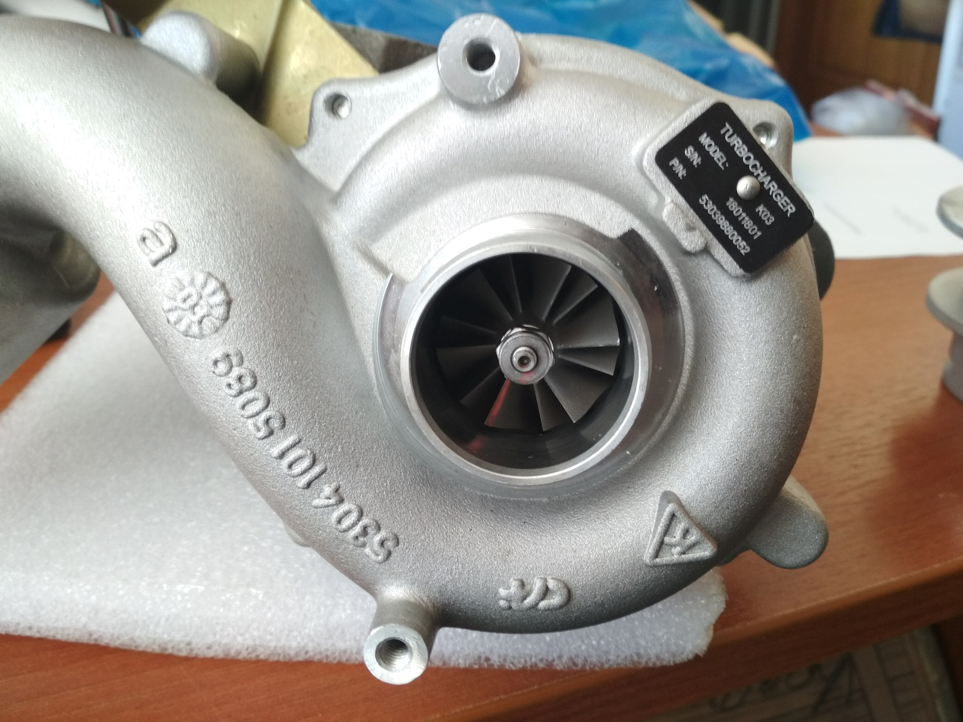

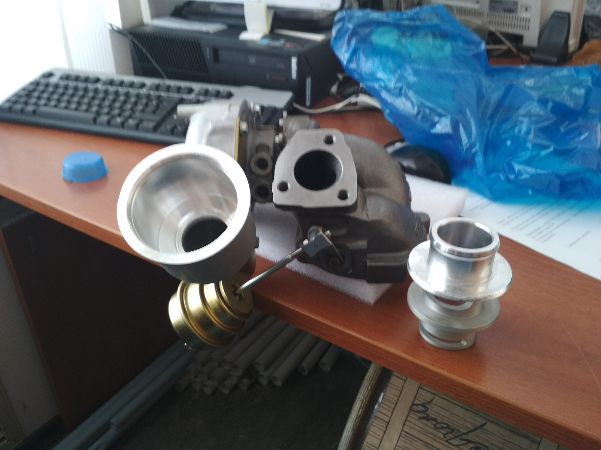

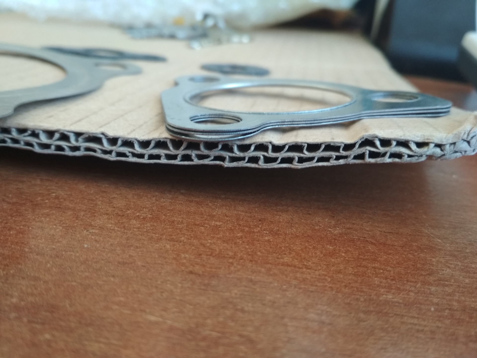

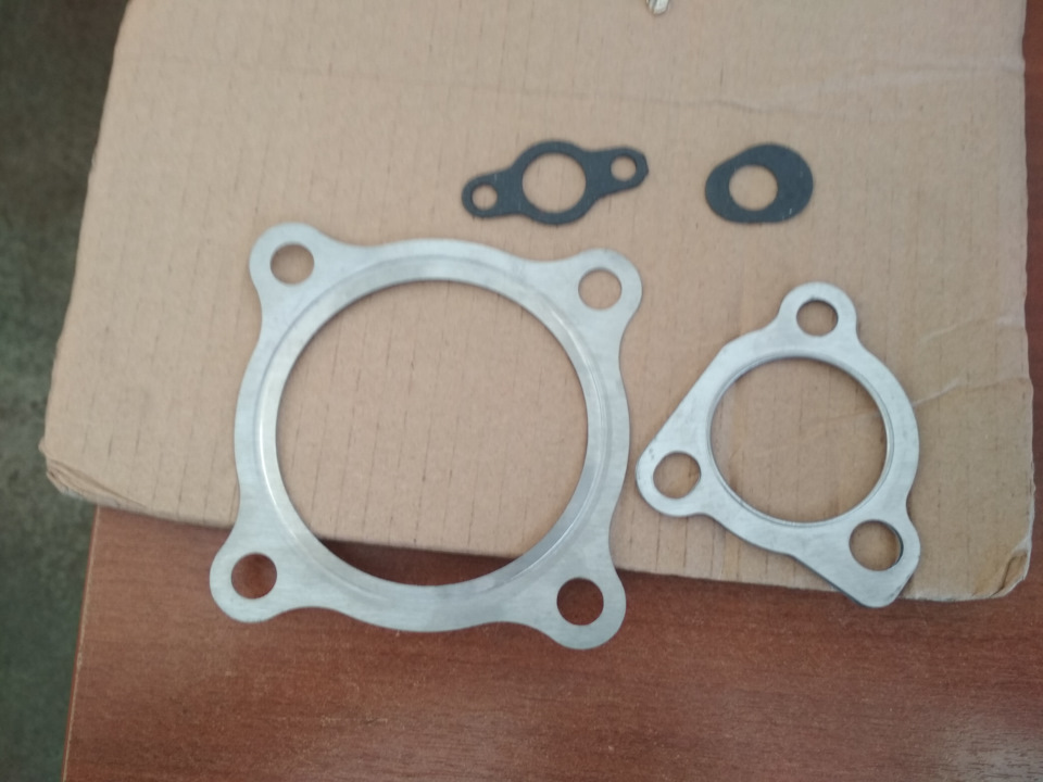

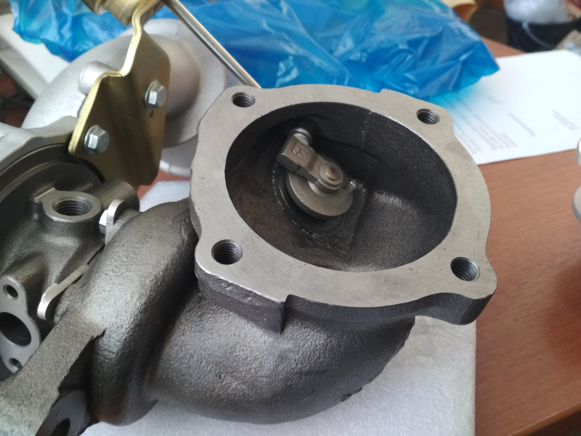

2 месяца добиралась. Сразу бросилось в глаза, что актуатор не настроен, калитка приоткрыта на несколько миллиметров. В комплекте набор прокладок.
Куда ещё смотреть, на что обратить внимание?
З.Ы.: Спасибо зашедшему в тему fknbrkn, что нашёл глобальный косяк, а именно что картридж в турбе установлен от K03-11, т.е. от AGU. Из-за этого между колесом и холодной частью очень большой зазор.
Также фланец бочонка на выходе сделан съёмным, на резьбе, но её там всего 5 или 6 витков. Эту проблему я бы на крайний случай решил тупо приварив у аргонщиков фланец к бочонку.
Уже открыл спор на али, жду что продавец ответит. В спор приложил фото со страницы товара и первую фотку из своей темы, а написал "Turbocharger cartridge does not match the photo of the product. Looks like is installed cartridge # 53039880011"

ты бы размеры выложил картриджа, тогда точно можно понять от чего картридж
Штангеля нету( Да и реально похож на 011. Я правильно понимаю что от 052 и т.д. он отличается только компрессорным колесом?
Без looks like. Installed cartridge doesn’t match to described.

Два маслослива что ли? Или что там за два отвода рядом
Интересно как она по фланцам. Подойдёт или нет

Я бы указал: 1. Installed cartridge is NOT as described and shown on photo in lot descriprion.
2. Due to above, cartridge is not calibrated and could not be matched to turbocharger.

Желательно побыстрее бы ответ узнать — чтоб спор на али открыть и аргументировать. Сам я косяков не нашёл, но и турбу можно сказать первый раз в руках держу. А ещё с фокусировкой в телефоне беда, фото нечёткие, может в этом дело
Зазор между корпусом холодной части и крыльчаткой ахтунг.

Расстояние между крыльчаткой и корпусом чето ппц большое.
