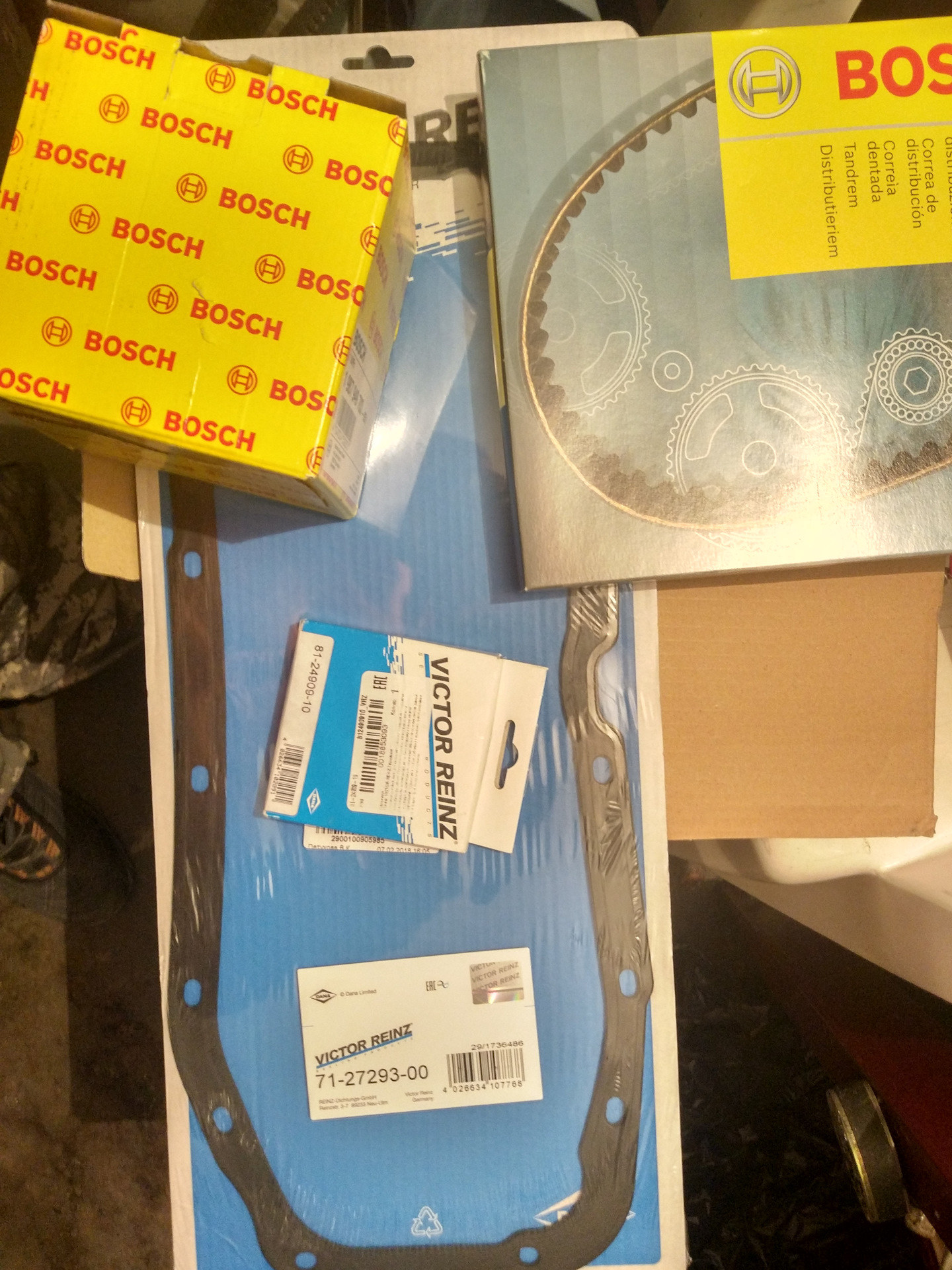

планы был прост: поменять ремень ГРМ, помпу, сальник распредвала, уплотнительное кольцо тела термостата, прокладку потдона, прокладку клапанной крышки ну и масло с фильтрами. Правда к сожалению одного дня на это все не хватило, но все же работы было проведено не мало и так по порядку:
для начала куплены запчасти я решил взять набор грм от "бош", сальник распредвала "виктор рейнс" прокладку тела термостата к сожалению не помню так как покупал из того что было в наличии
для тех кому может пригодится номера запчастей:
1987948737 комплект ГРМ BOSCH для мотора 20ne
либо по отдельности: 1987949139-ремень ГРМ, 1987949703-помпа

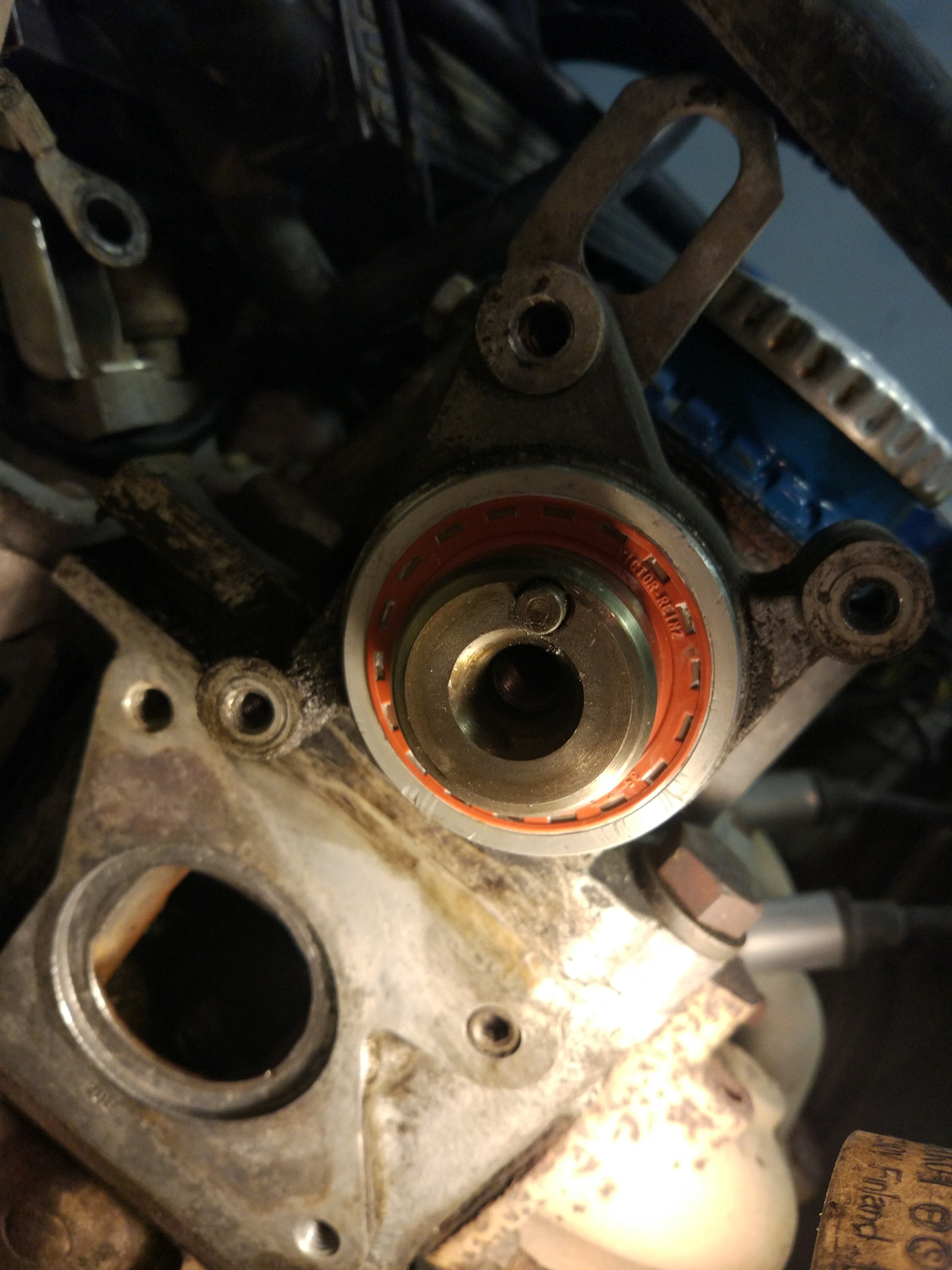

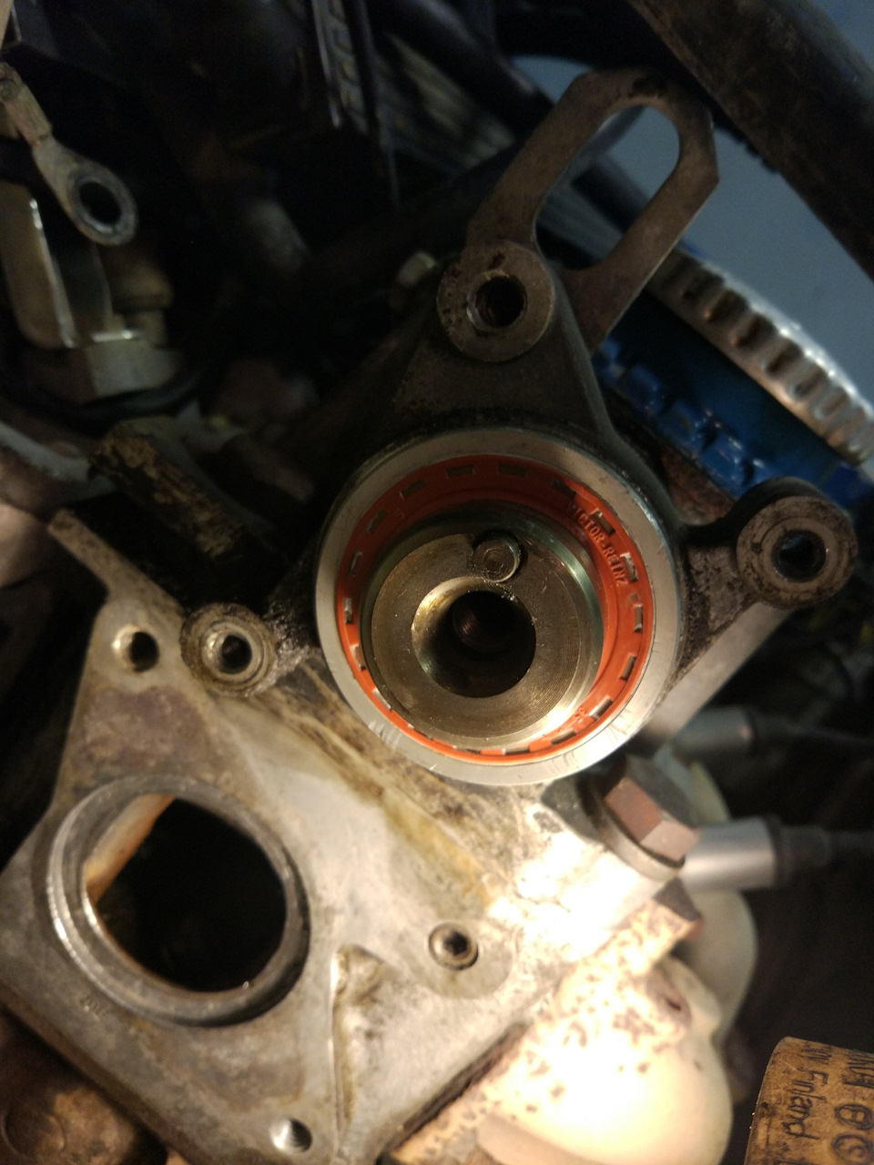

812490910 VICTOR REINZ сальник распредвала

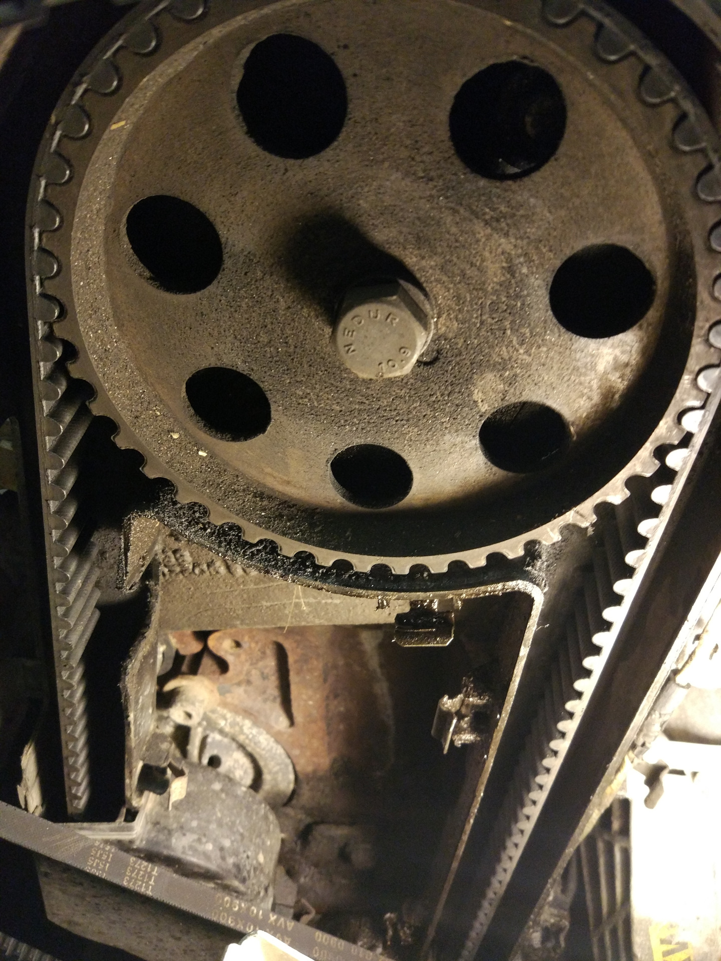

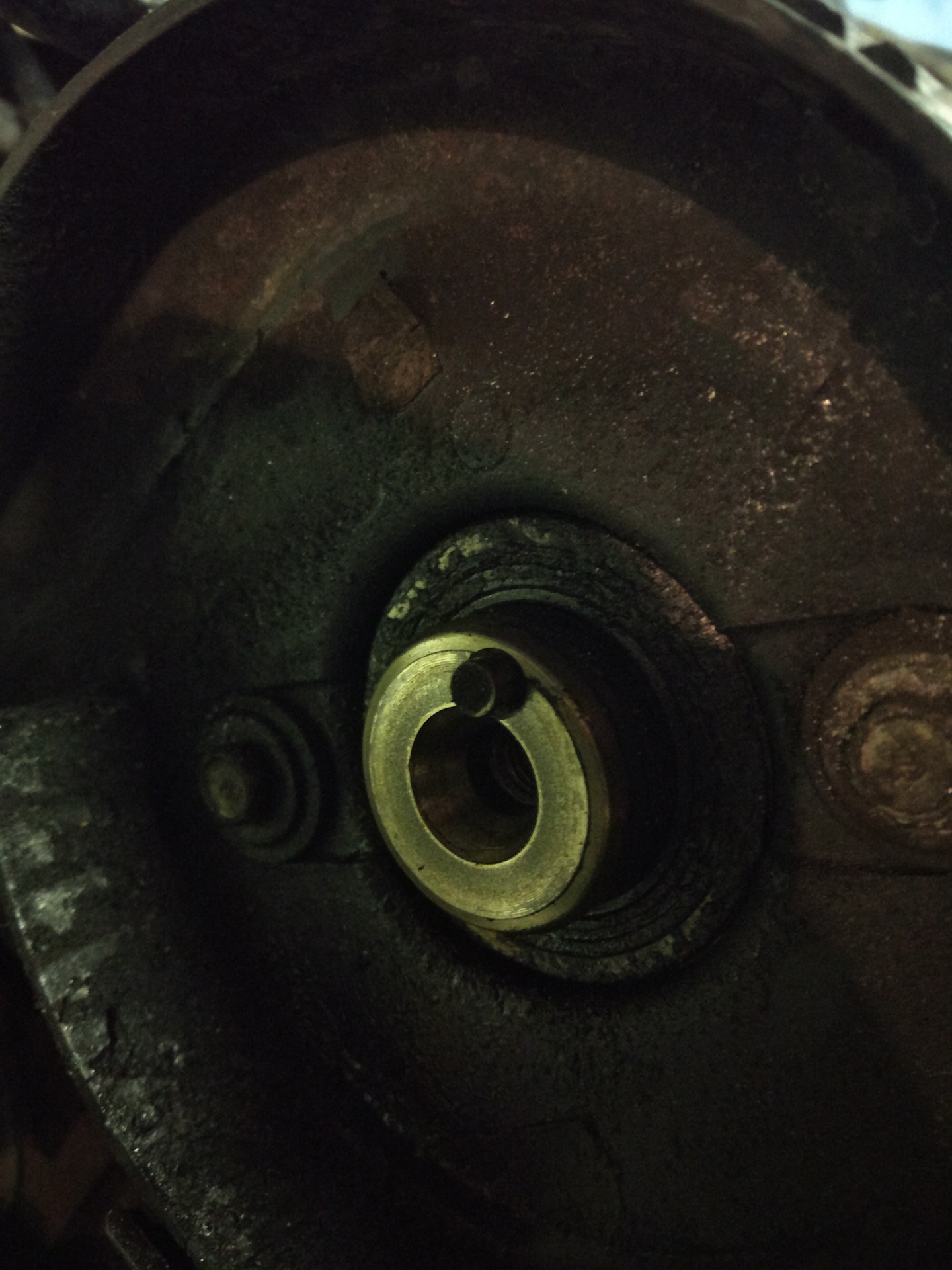

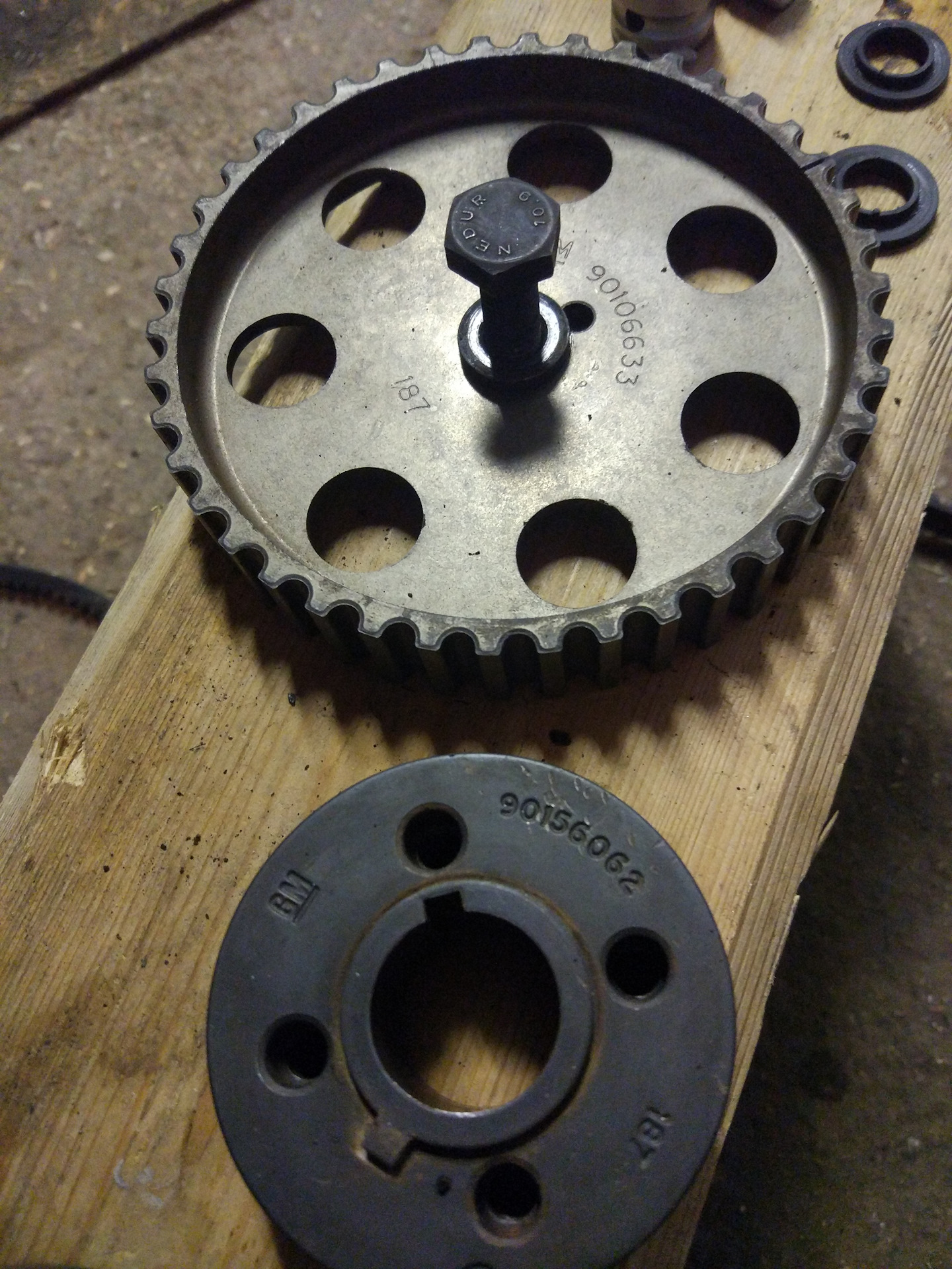

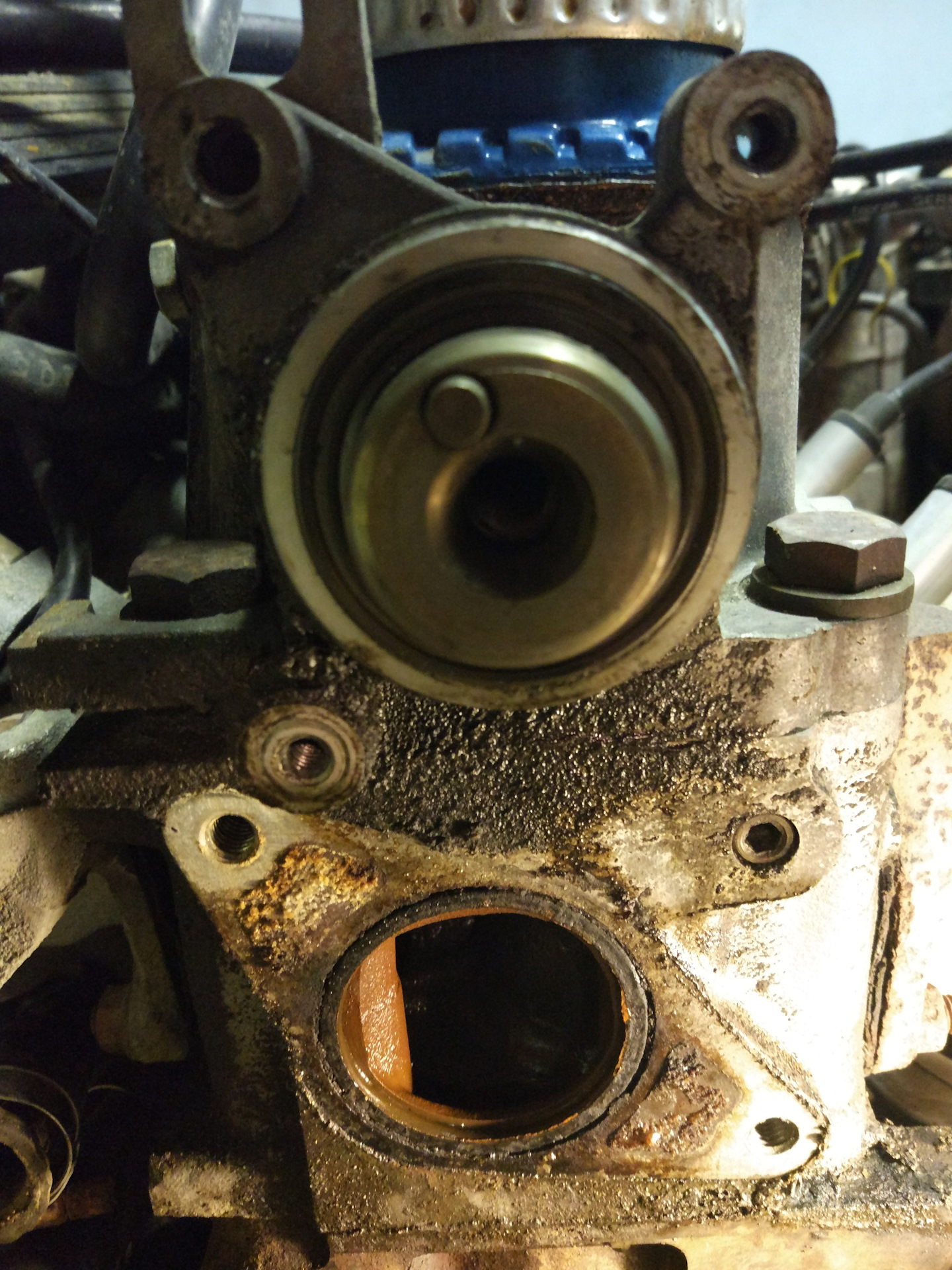

и тут началось самое интересное и увлекательное шкиф открутился без проблем а вот шестерня коленвала
решила что тот день был не наш, ну по сути так и было((( 4 часа танцев с бубном вокруг её, но благо я делал все это не сам, а с более опытным товарищем за что ему огромное человеческое спасибо! Ромчик без тебя я бы ничего не получилось бы! он изобрел некий съемник и подручных средств который и спас нас в тот день.

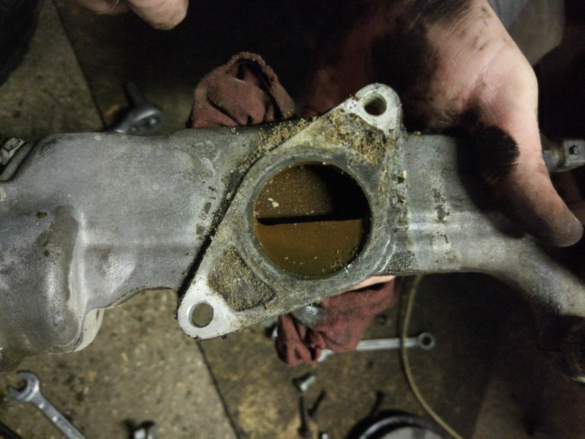

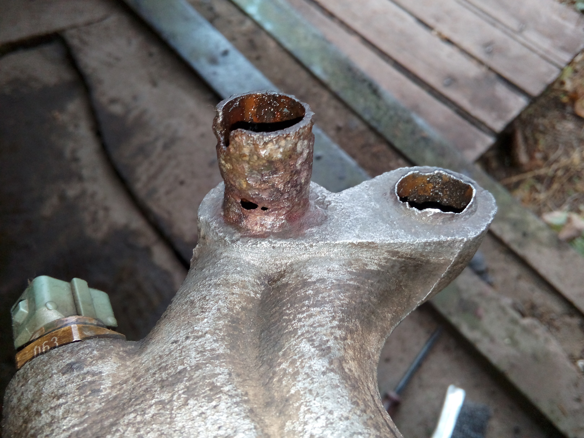

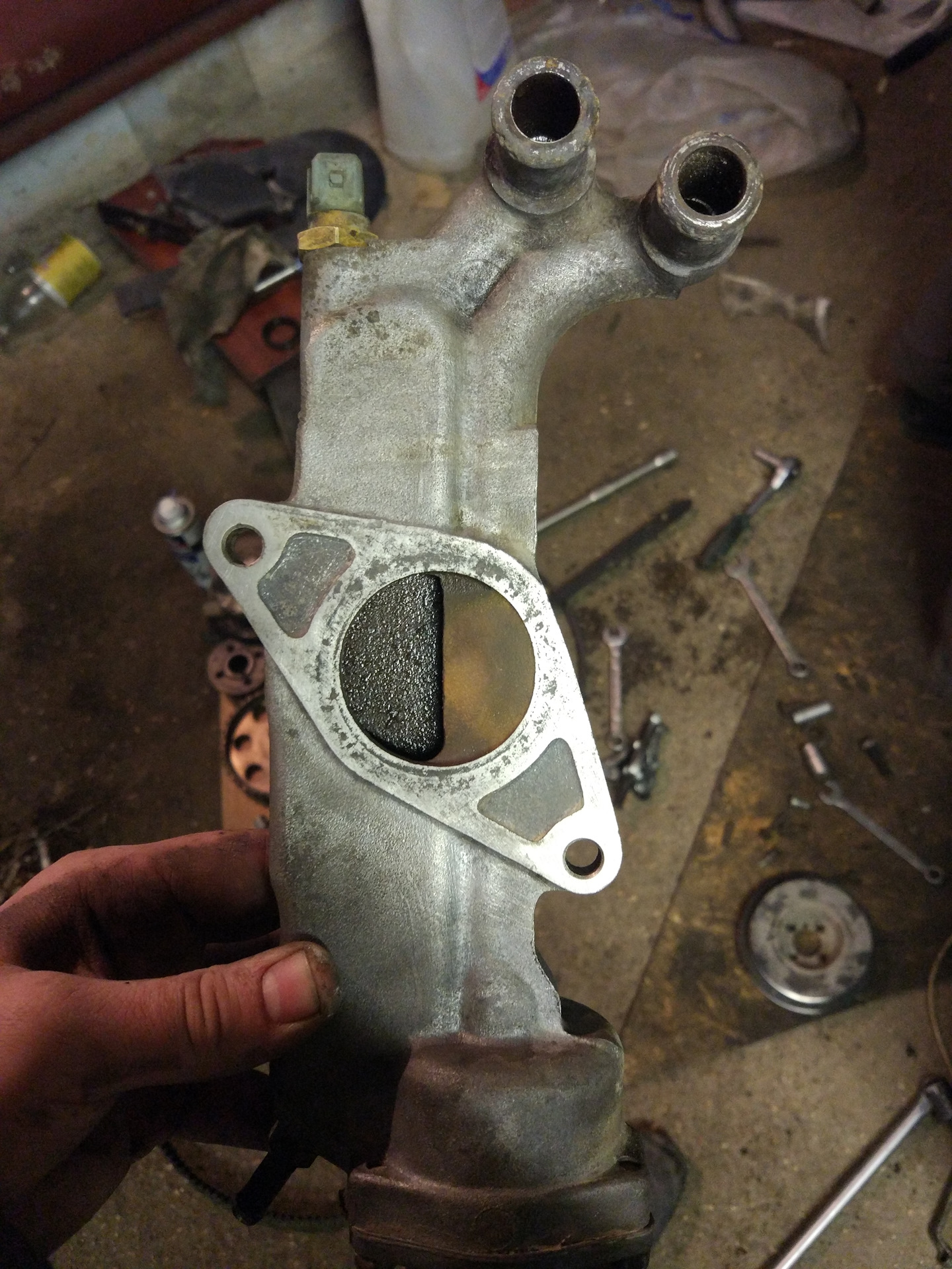

По сути после снятия шестерни коленвала и демонтожа заднец части кожуха дела снова пошли хорошо и быстро, мы открутили тело термостата для замены прокладки так как из под него уже начало капать, прокладка там была скорее всего заводская так как она просто лопнула от старости и крошилась как будто пластиковая,
ну и конечно же все чистим и моем

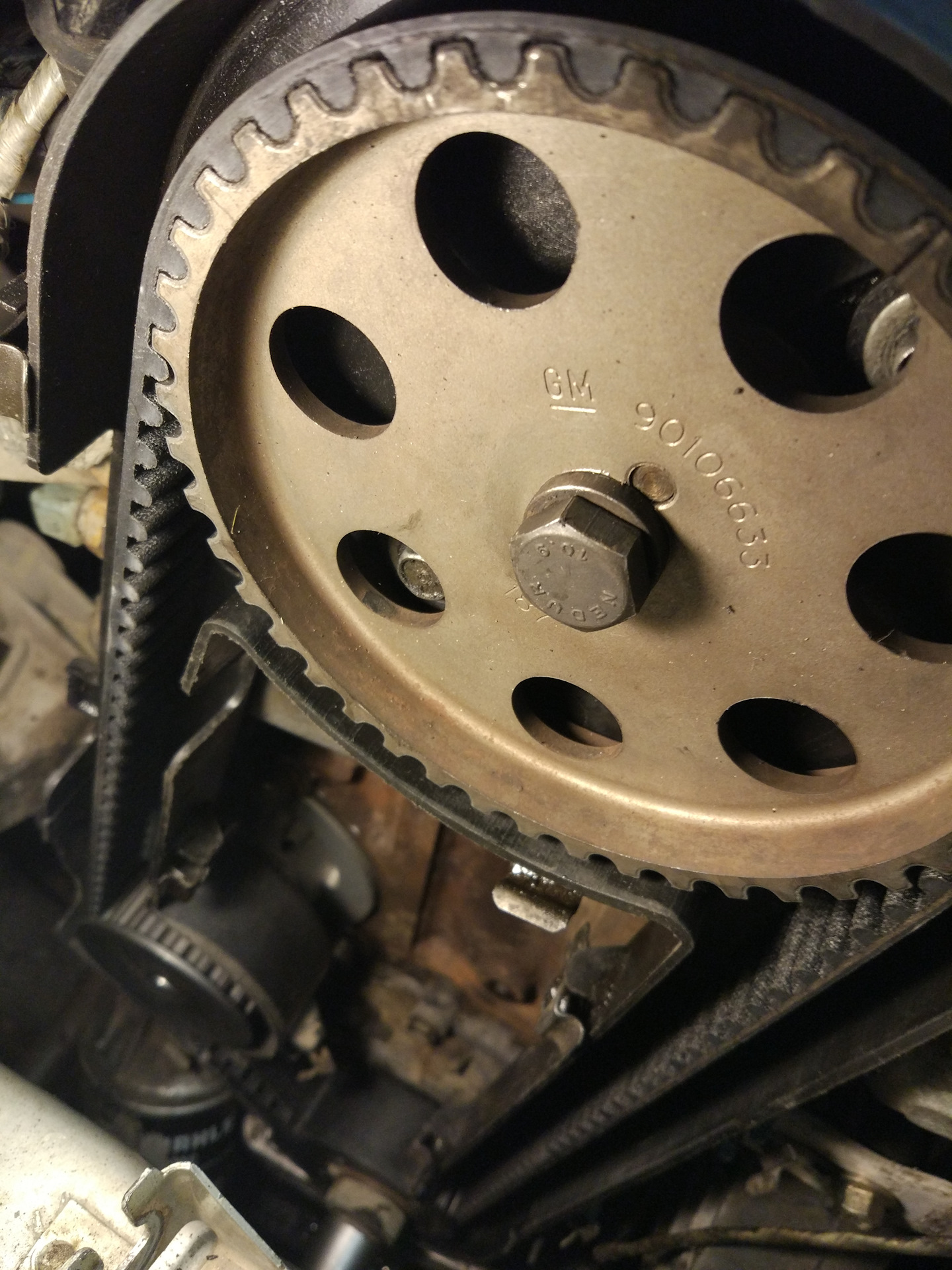

пока прикручивалось тело термостата на свое место и собирался кожух все остальные детали тоже были тщательно отмыты
вот такой насыщенный денёк вышел

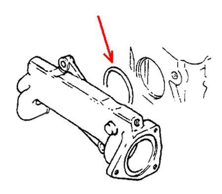

А прокладка между корпусом термостата и головкой была квадратного сечения или круглого? По логике должна быть квадратного, но я не могу найти. Попадаются только круглого сечения. У меня вот такая беда случилась. Пришлось снимать, а теперь с прокладкой проблемы, не могу найти.
Номерка уплотнительного кольца термостата нет случайно?
К сожалению нет его покупал в магазине по наличию, а покетик потерялся с номером, в Гугле легко найти оригинальный номер 9129996
Заказывал я уже по оригинальному номеру. Пришло кольцо уплотнительное где элемент термостата ставиться
Оригинальные номера: 1338216, 1338228, 90118437, 9129996, 09129996
202 326 015 Topran
190055610 Automega
Alleks32
а на рынке по диаметру нельзя подобрать или там нет таких больших?
Да подобрать можно. Просто поинтересовался нет ли номера.
