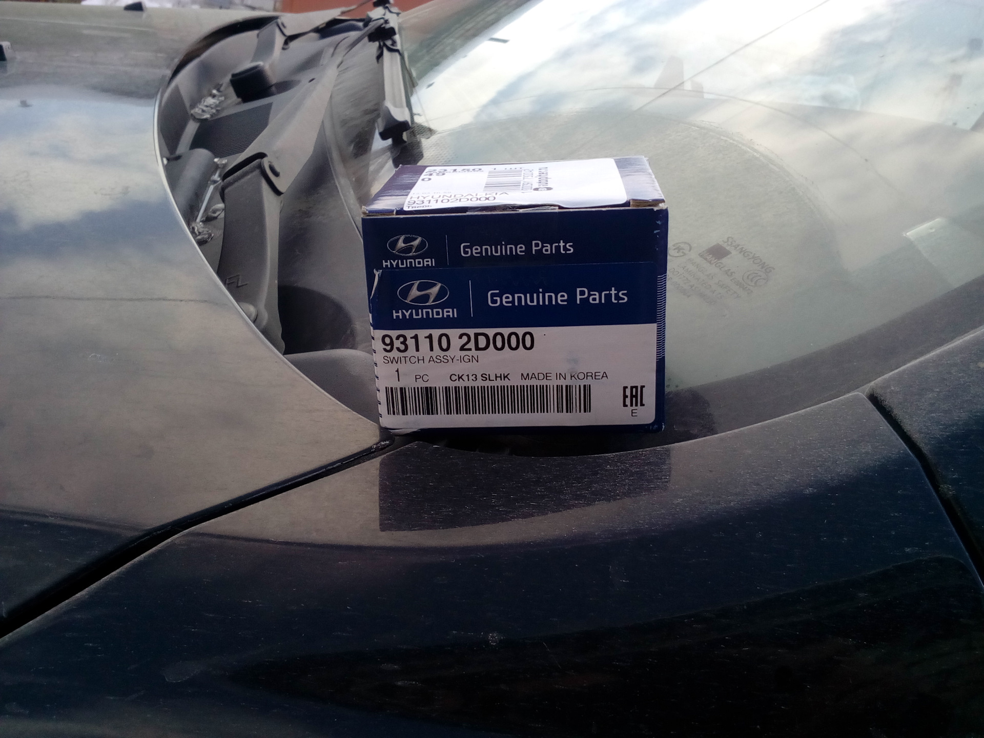

Запчасти на фото: 931102D000
Привет всем!

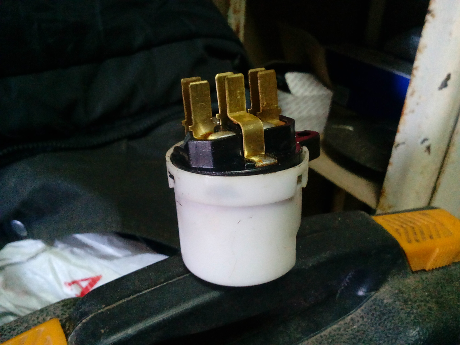

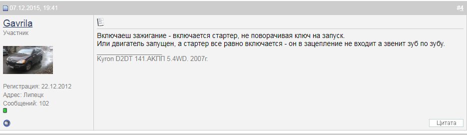

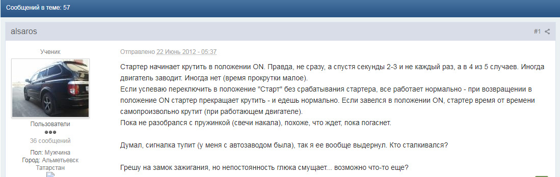

Вот и меня постигло несчастье с замком зажигания. Последнее время совсем дурить стал, то сам запускает движок при включении зажигания, то втягивающее виснет. Общем атас полный.

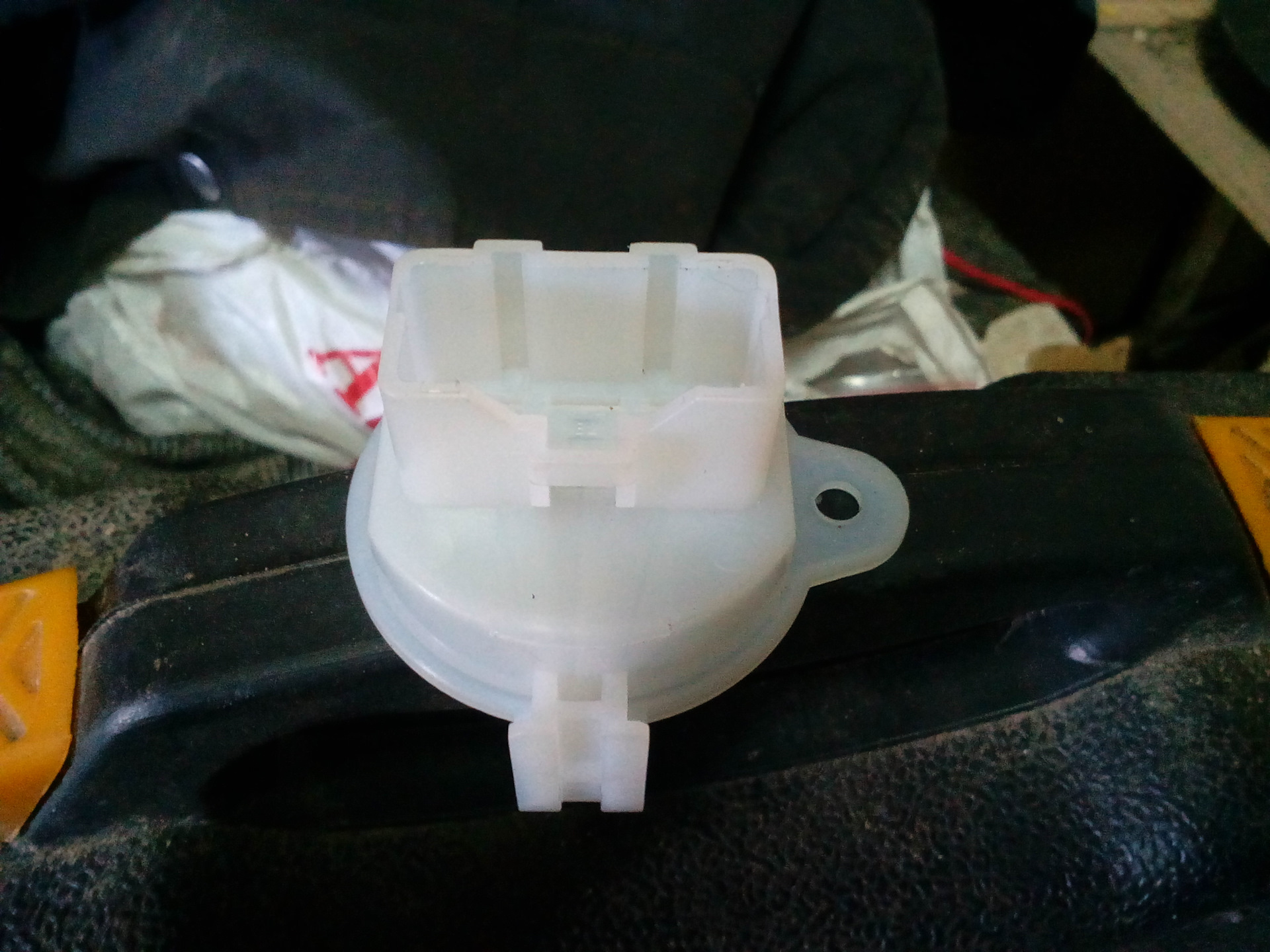

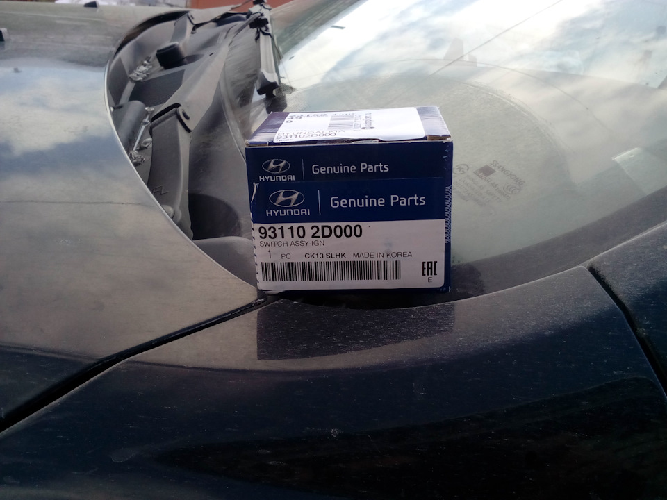

Была приобретена контактная группа Hyundai-Kia 931102D000, переставлена крышка со старой группы, водружено на место.
И вот оно счастье ! Дел на 10 минут!
Цена вопроса 650р.

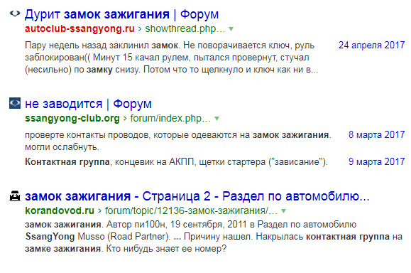

На драйве посмотрите. Не только Кайроны, болячка SsangYongов.
Протирается перемычка со временем в контактной группе.
У Вас еще пробег не большой.))
Смотрел, причем и на форумах всех енгов тоже …ваш случай и второй — на пробеге за 200 тыс у товарища на драйве .и все.остальные поломки замков зажигания вылезают в поиске у опелей, шевроле, тойот лендкрузеров и тд.каждый может сам убедиться, набрав в поиске на драйве "кайрон сломался замок зажигания"
А это далеко не родовая болячка енгов, так что извините, не убедили.
Незачет.
Древние муссо и корандо которым по 20 лет, тоже не в счет…рано или поздно изнашивается любая проводка.
На свежих машинах с 2007го года этого тоже не замечено…
Про замки дверей на кайронах, особенно водительский — это да, это есть.но замок зажигания — на кайронах редкая поломка, и возникает только на больших пробегах, за 200 тыс а то и больше.
Причем в паре случаев доказали, что проблема была не замке, а в турботаймере, и обрыве провода с тыльной стороны замка, т.е…т.е просто плохой контакт.)))
Еще был случай что просто замок попала вода и он тупо замерз.все !
Каждый останется при своем мнении ))
www.drive2.ru/l/3250517/
