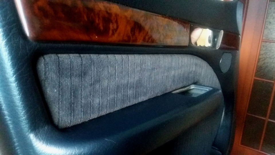

Сразу скажу, что перетягивал я только водительскую карту двери, а остальные в отличном состоянии. Причиной перетяжки послужило то, что летом, на ночь оставил открытым окно, а ночью прошёл дождь, обшивка намокла, ну раз уж она намокла, то я решил её ещё и щёткой почистить с мыльной водой, потом как полагается вытер сухим полотенцем. Всё было отлично, но моей ошибкой стало то, что на следующий день, ещё немного влажную обшивку я решил пропылесосить и после этого она немного отвисла.
Перетягивать все дверные карты я не хотел принципиально т.к. весь салон в одной цветовой гамме, востановил только водительскую карту, всё получилось довольно хорошо.
Отчётов по перетяжке полно, и как разобрать тоже, а вот как собрать не так уж много, вот по этому я и решил сделать этот отчёт со своим методом сборки дверной карты.
1. Заводские заклёпки срубал стамеской
2. Спайку по периметру разъединял стамеской
3. Вместо заводских заклёпок закручивал шурупы 20 мм + шайбочка (под шуруп засверливал отверстие сверлом
2,5 мм)
4. По периметру вместо клея использовал пластиковые стяжки
5. Под ткань приклеил подложку
под ламинат 4мм

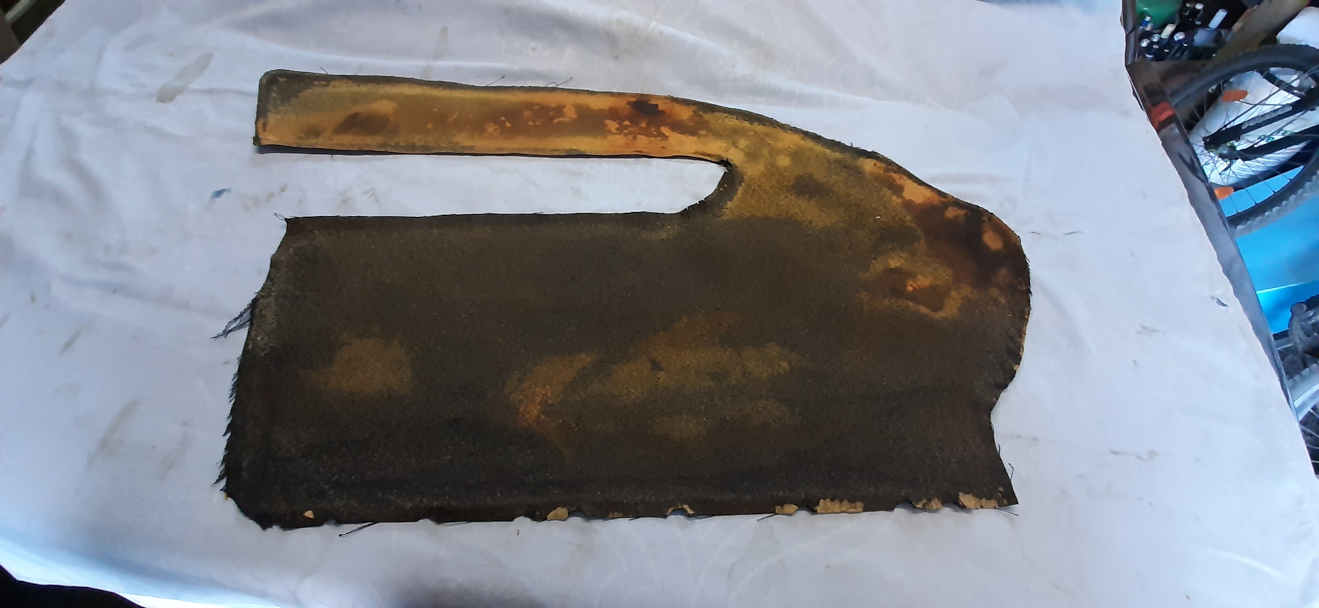

Привет, скажи как боролся с поролоном на обратной стороне?
Привет! Мягкой металлической щеткой очень легко и быстро почистил
Она липкая сучка.
Щётка легко чистит
На сколько я понял, ты снял старую ткань, постирал, и приклеил обратно?
Да, всё верно

я брал паролон 5мм
Не нашёл такого тонкого, самый тонкий находил 1 см. если честно, то с подложкой намного проще работать.

я не понял первое фото это результат?
ТС, по-ходу, свою старую ткань наклеил на новую подложку. Поэтому и вид такой.
Она выглядит как и была, после стирки не изменилась, ткань не села. От остальных дверей не отличается совсем
Avtosvet55
Да это результат
