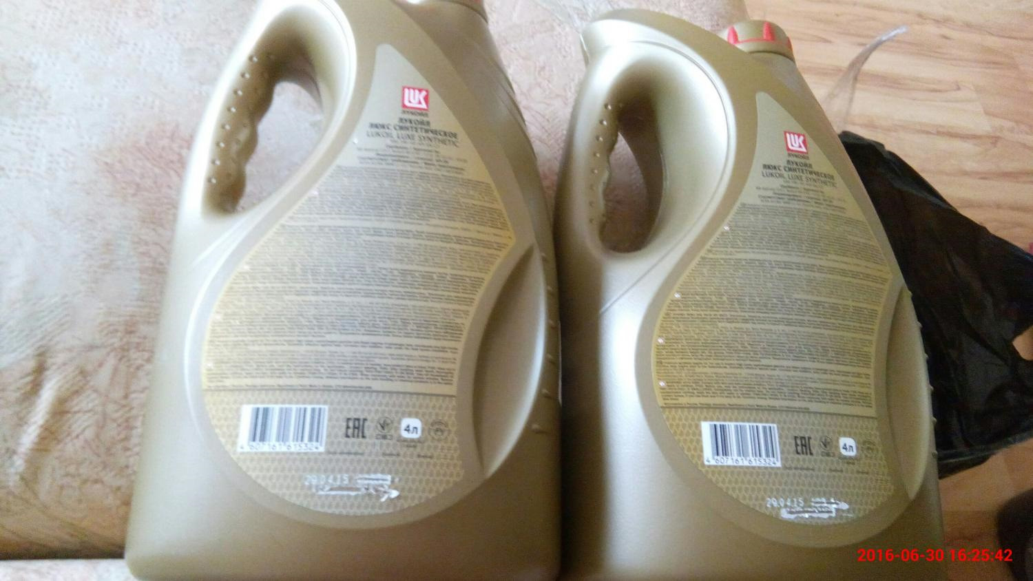

Да, согласен, точно знаю, что в BMW Club Norilsk, очень многие перешли на Lukoil Genesis Armortech. Слава Богу пока редко встречаются подделки, видел только один раз, на обратной этикетке все данные о партии и т.д. на всех канистрах были замазаны.
