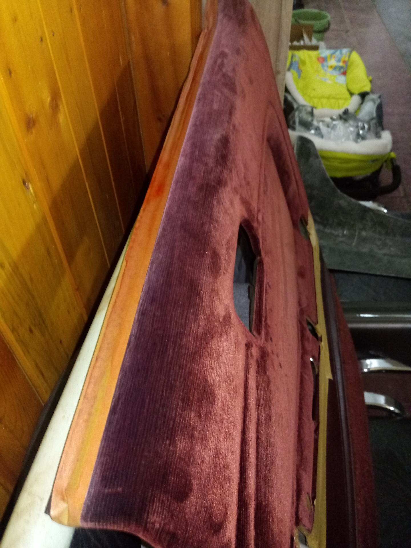

Привет всем))) Ну вообщем рассказ пойдет про салон. Все знают что цветные салоны выгорают на солнце. И мой новый салон в том числе. Как всегда я все отстирал и установил на свое законное место.Но заобщавшись с товарищем Романом Нагорновым ( такой же маньяк совершенства)))) понял что мой бордо салон не только нужно постирать, но и придать ему насыщенности. Долго маниторили интернет и магазины в поисках краски для велюра. Бордовая краска придовала на изделии розовый оттенок и это было не к чему. Погоняв по извилинам решили попробовать красный цвет и… Вуаля. По мне так лучше и не будет. Скупив в своем маленьком городе все 4 баллона которые были я преступил к покраске.
На данный момент покрашен весь велюр который находиться в машине кроме GT сидух. С ними сложнее все… И это другая история))))

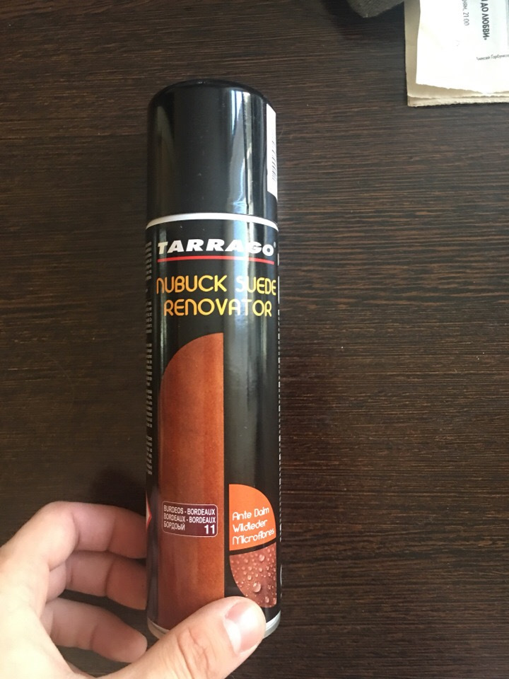

Это специальная краска для велюра)))
Хм, интересно бы в живую увидеть
Спасибо, надо купить и восстановить выгоревшие задние подголовники. А в каких магазинах искать такую краску?
Я нашел в обувных магазинах. Только бери номер 12 красный а не бордовый))))

чо за краска такая? вроде не плохо выглядит. ткань не огрубела?
Не. Краска для велюра. Ткань такой же остается)))

красный в тон, а бардовый нет?
Бордовый с розовым оттенком. Короче надо брать номер 12 красный. На балоне написано))))
