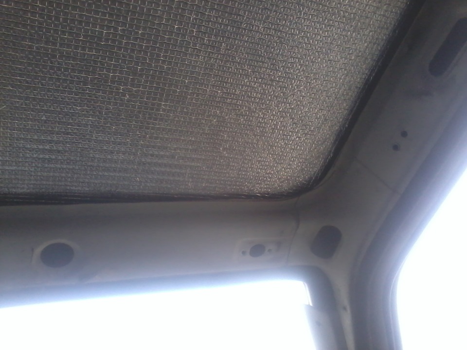

Всем доброго времени суток.
Пока потолок был снят и обклеивался карпетом, решил попробовать проклеить шумкой крышу. В магазине купил изолонтейп 3004в с фольгой на самоклейке. Нарезал 3 полосы и приклеил. Клеится легко и без проблем. Не знаю, угадал ли я с выбором шумки, но всё лучше чем никакая.

я обклеивал этим d-a.d-cd.net/ca47cecs-960.jpg
обклеивал там где смог добраться.
Пол застелил(был кузовной ремонт частично), сверху изолоном просто для прослойки.
потолок залепил ак раньше стучишь по крыше как банка пустая, а теперь далеко не такой звук как раньше.
