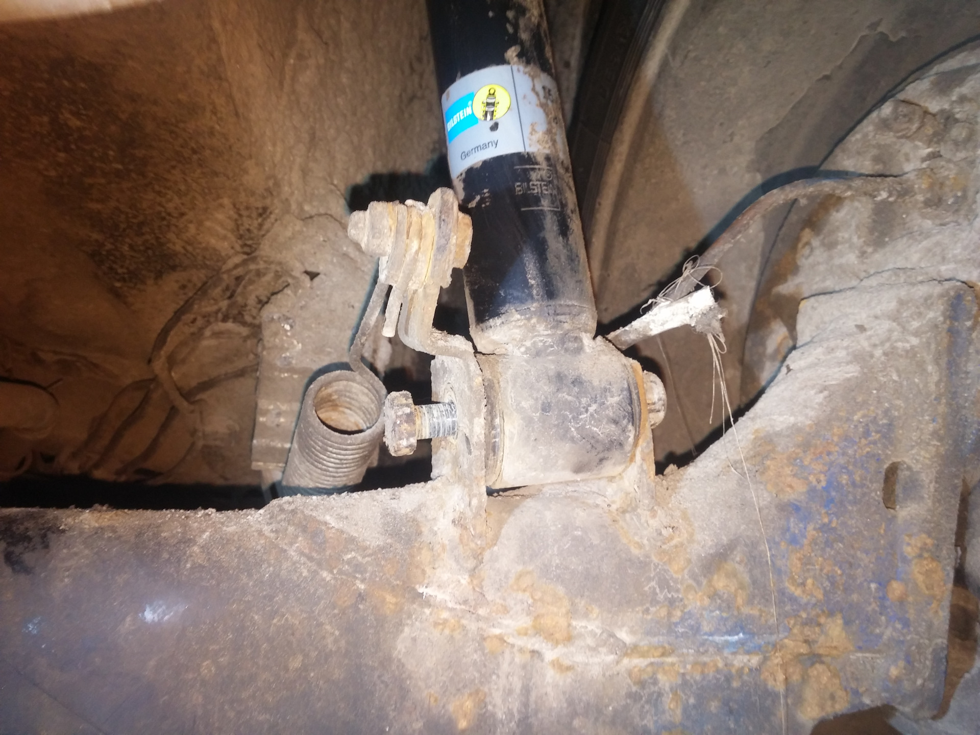

Вытекло масло из амортизатора и он застучал.
Купил такой же как и стоял

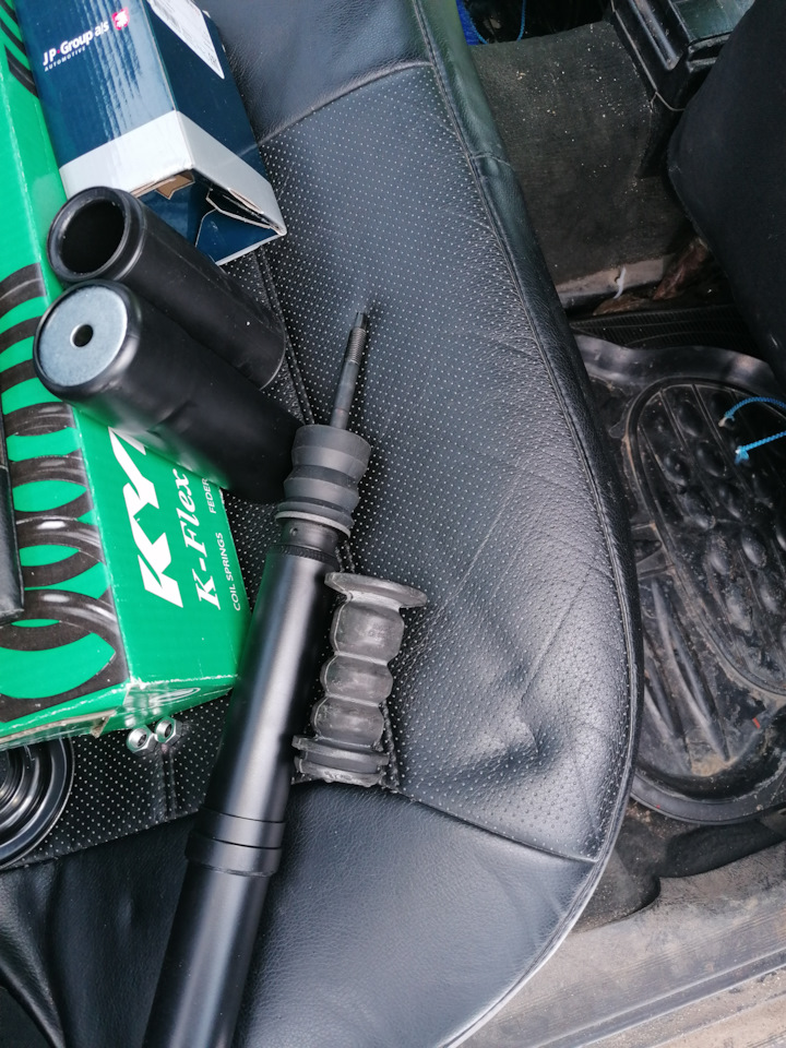

ОБЗОР,
Аммортизатор Масленный Bilstein 15062185
Есть положительный опыт эксплуатации на прошлом авто.
Осмотреть остальные детали задней стойки.
Возможно ещё понадобятся :
VAG 893 512 131 Отбойник
893512137-VAG
KYB RA 5008 Пружина подвески задней
VAG N90 517 302 Болт рычага
VAG N10 286 110 Гайка шестигранная

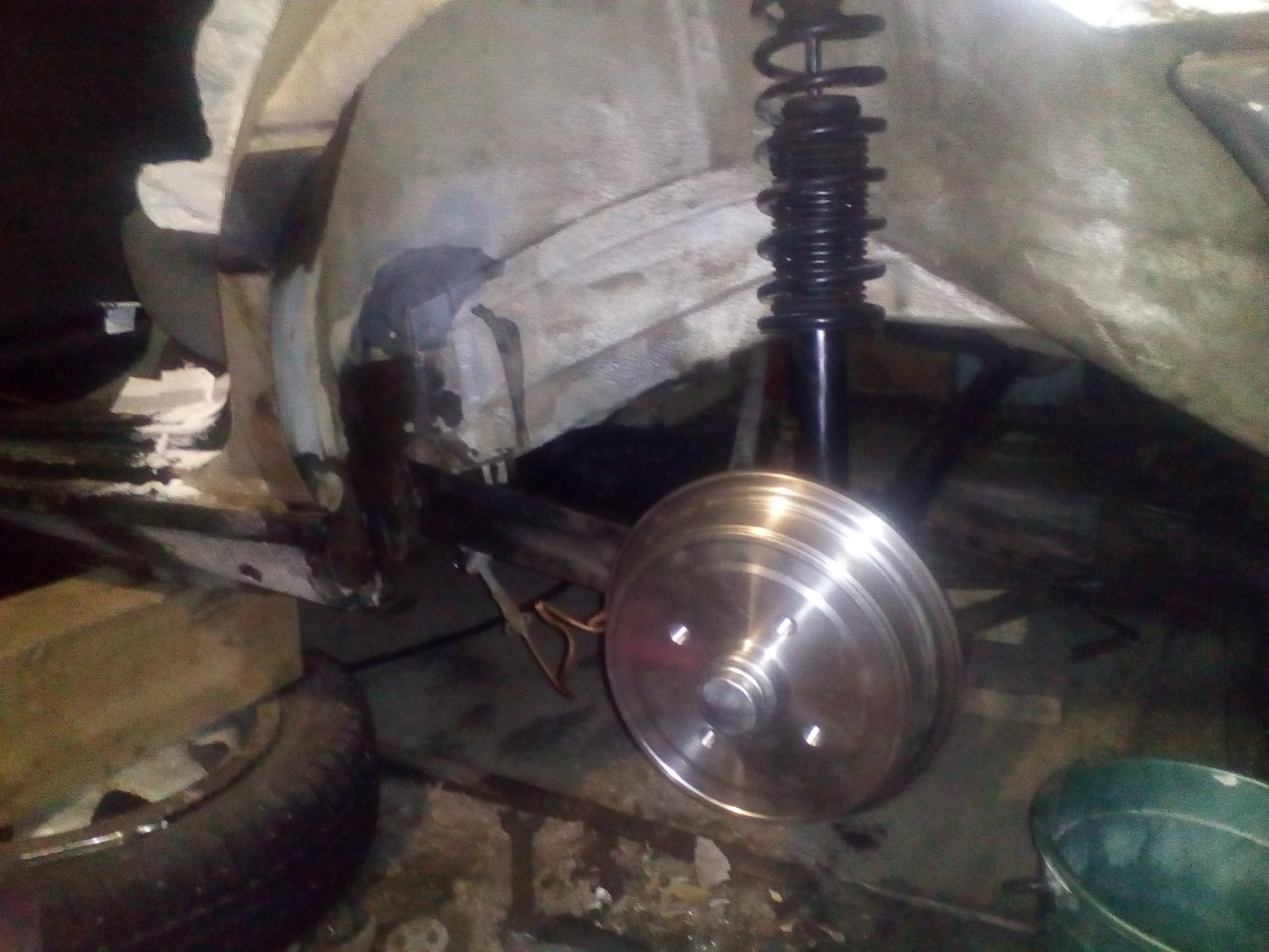

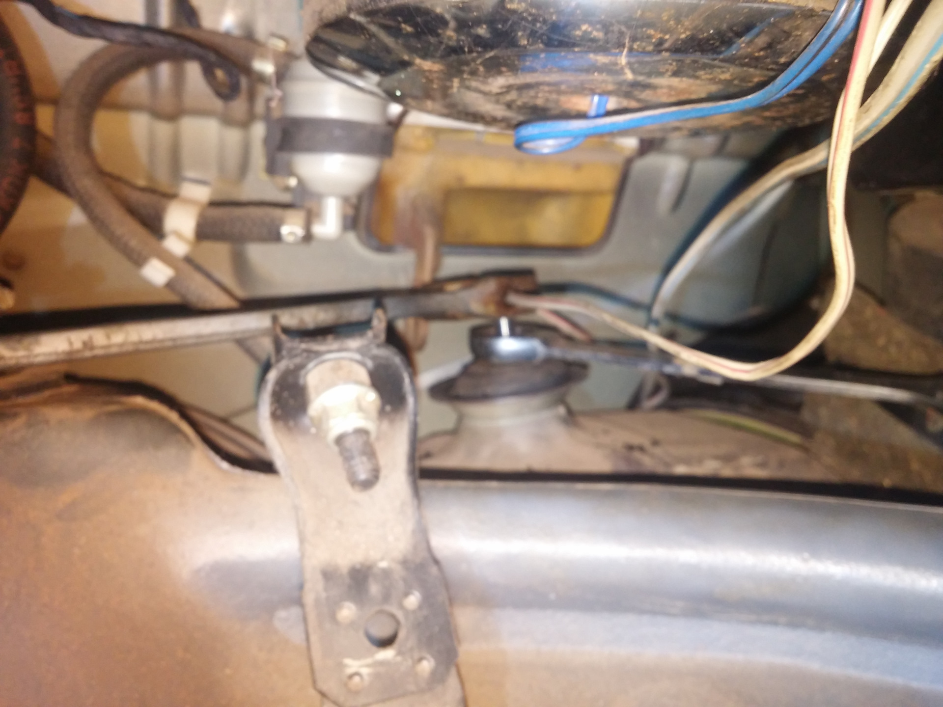

Для замены :
-Отгибаем обшивку багажника.
-Снимаем колпачёк стойки.
-Удерживая шток, откручиваем гайку.
-Домкратим авто, со стороны заменяемого амортизатора.
-Откручиваем гайку крепления к балке и вынимаем болт.
-Вынимаем стойку.
-Прокачиваем новый амортизатор, задвигая и вынимая шток, в вертикальном положении.
-заменяем изношенные детали.
Здесь можно посмотреть, как завысить корму .
-Выдвигаем на максимум шток, собираем все детали и устанавливаем стойку на место.

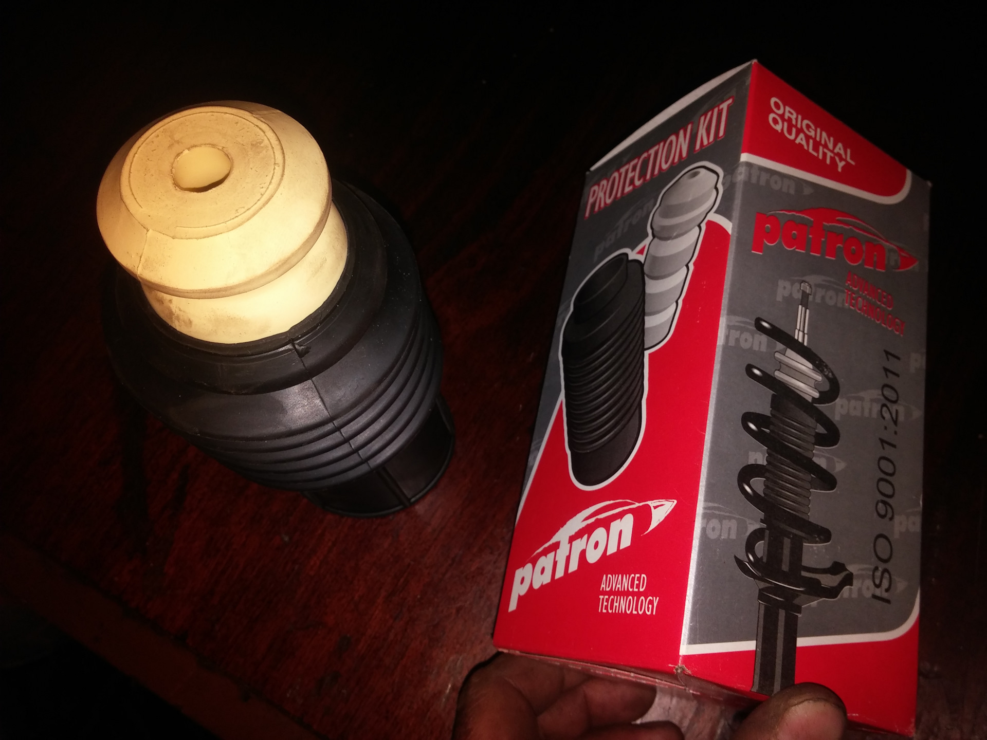

-Пыльник на отбойник надеть до сборки стойки!

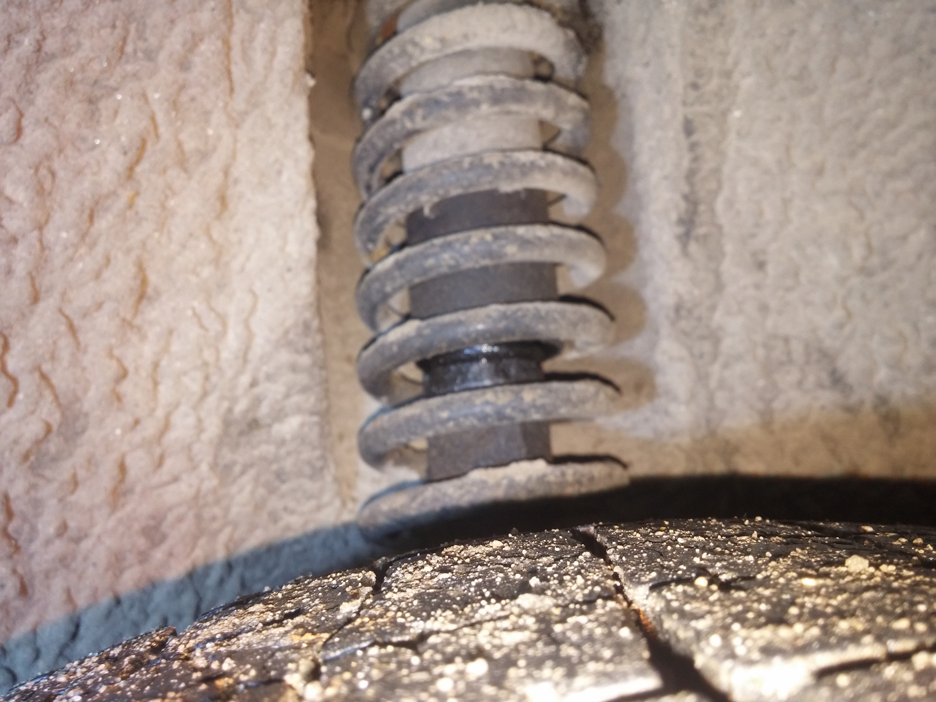

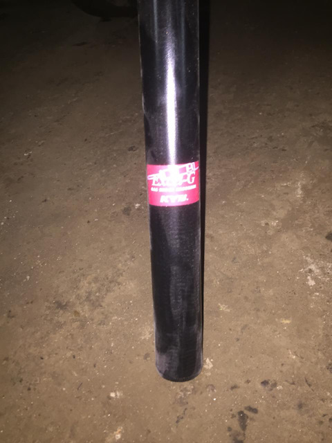

Я тебе писал в ютубе вот фотки попробую скинуть.
До меня стоял такой пыльник и отбойник.Не понятно как и что он делает, но он точно не работал и сальник был весь в грязи.В следствии чего и умер аморт.
По фото не понятно, что за аморт.Он по размерам может другой
Может, старый не снимал. Завтра пойду шаманить
www.drive2.ru/l/496034226584420517/
Такого типа должен быть.

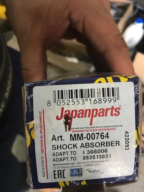

Это что за номер амортизатор?

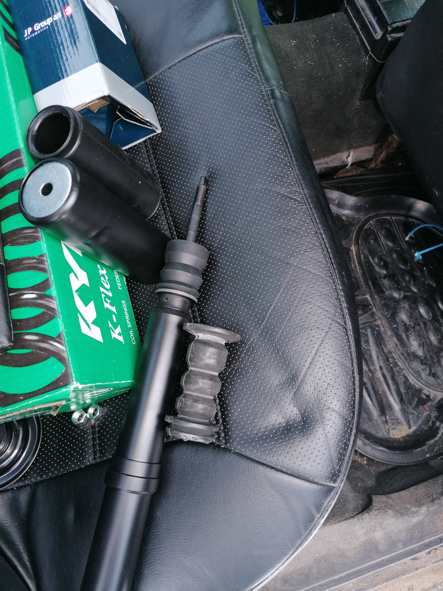

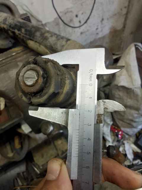

У меня амортизатор и пружины фирмы каяба
А какая разница.Форм фактор должен быть идинтичным
На шток амортизатора кольцо железное которое не снимается, в следствии чего отбойник который высокий туда не лезет
Спасибо, скоро сам буду менять
А я ступил, потом пришлось отбойник в пыльник пихать уже на месте
