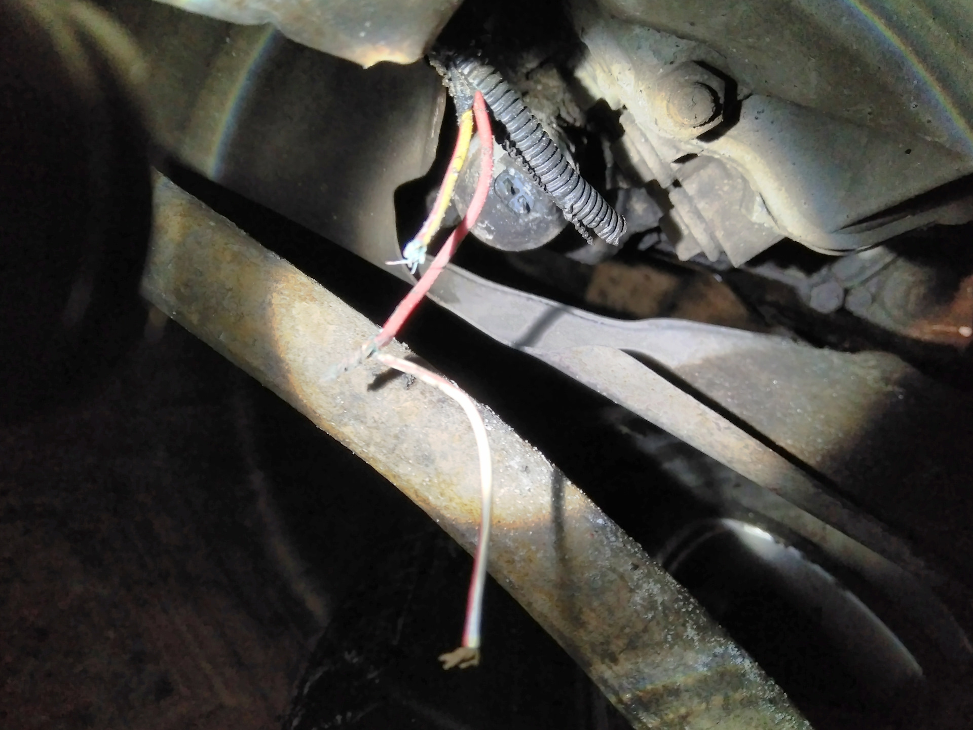

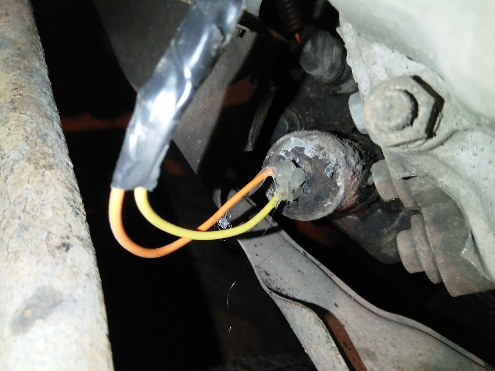

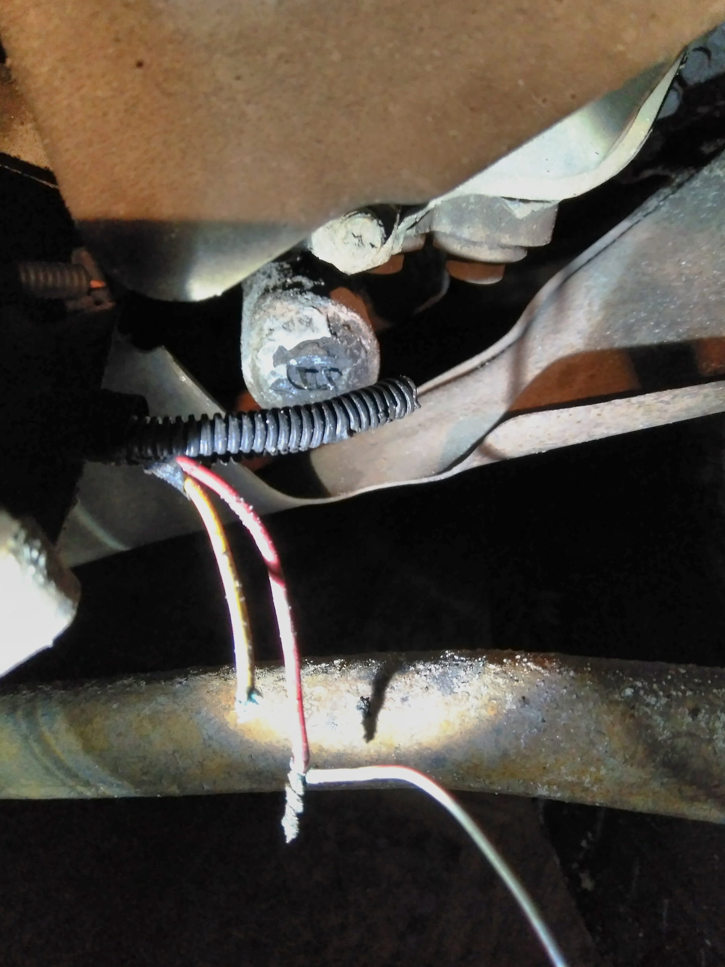

Полез гуглить, и вот оно. Сразу осознал как же работает механизм включения задней скорости, в районе ручки кпп провода и кнопка были в норме, вывернул руль, и вуаля.

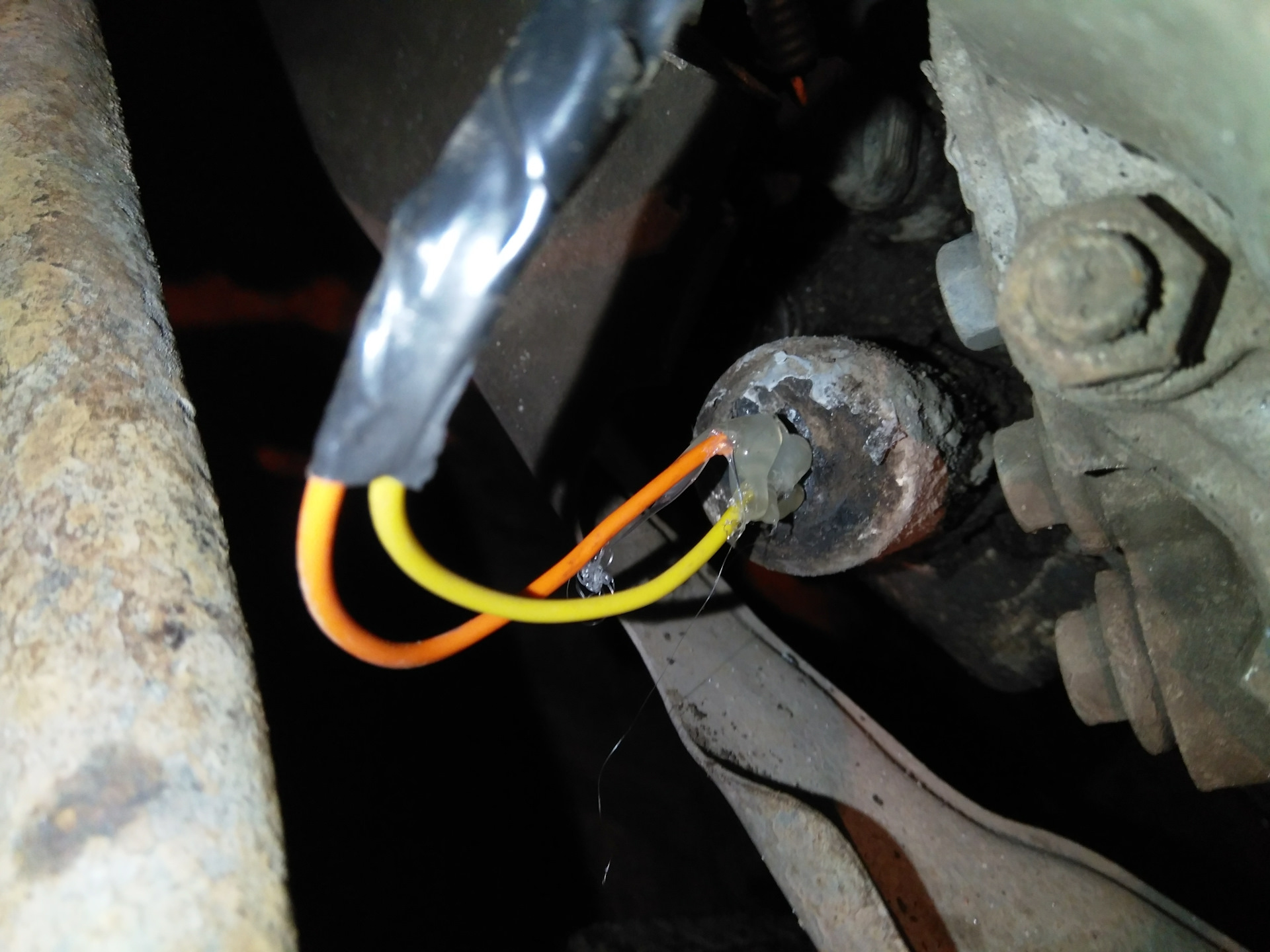

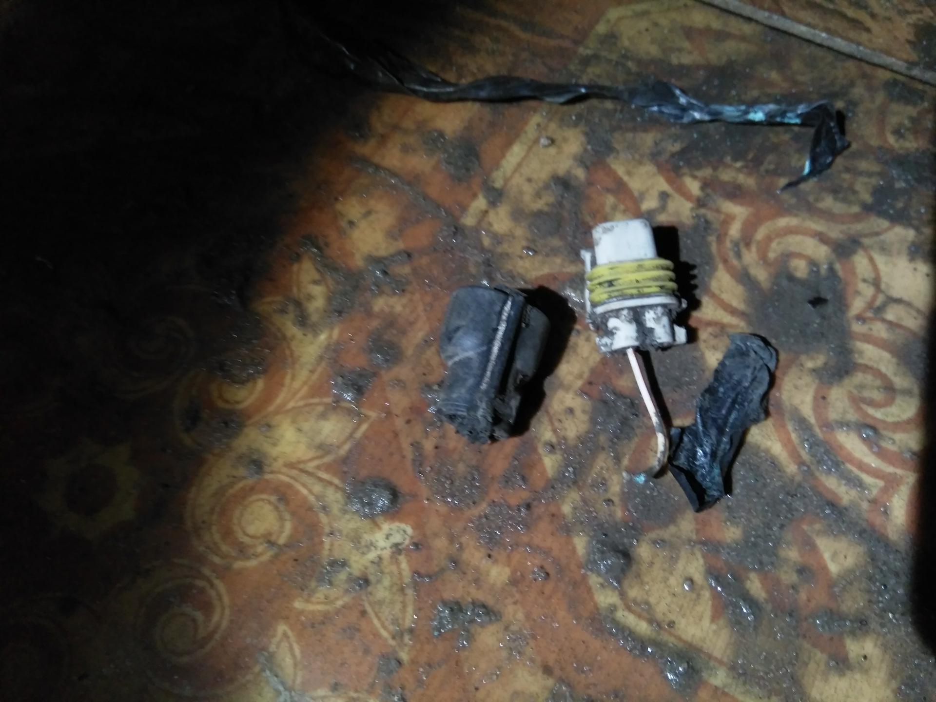

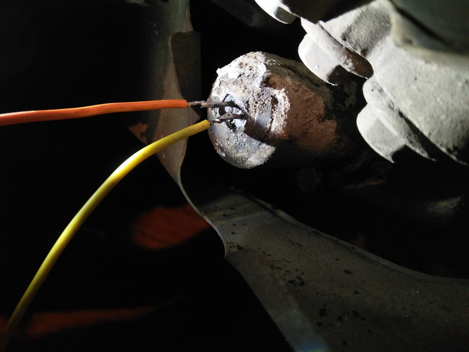

…и вижу я её, угандошенную фишку солиноида. Точнее вижу отсутствие фишки на самом солинойде, и убогость герметиком намазаную в лице ответной фишки с одним! проводом, и рядом висящий второй… и всё в говне©

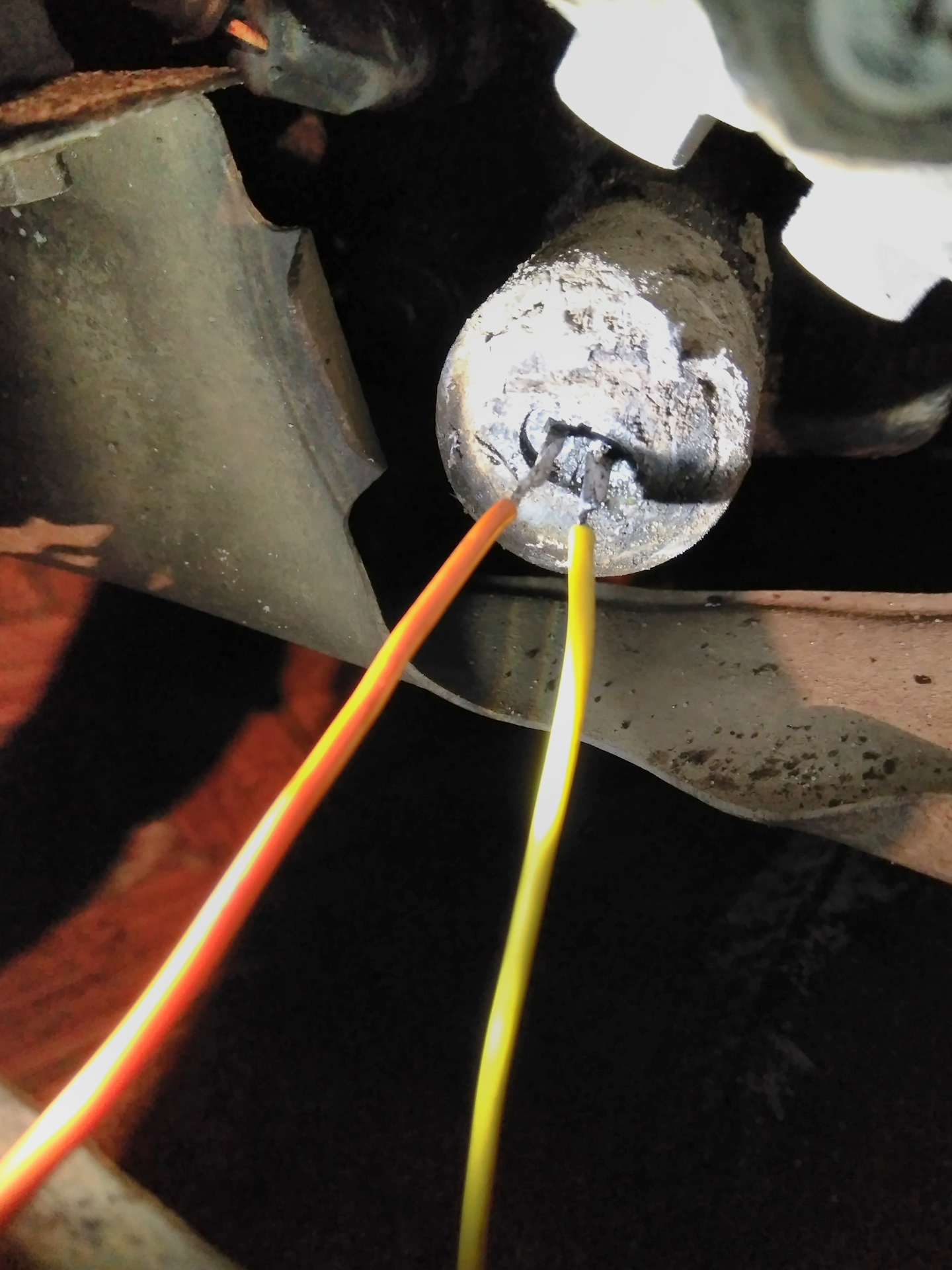

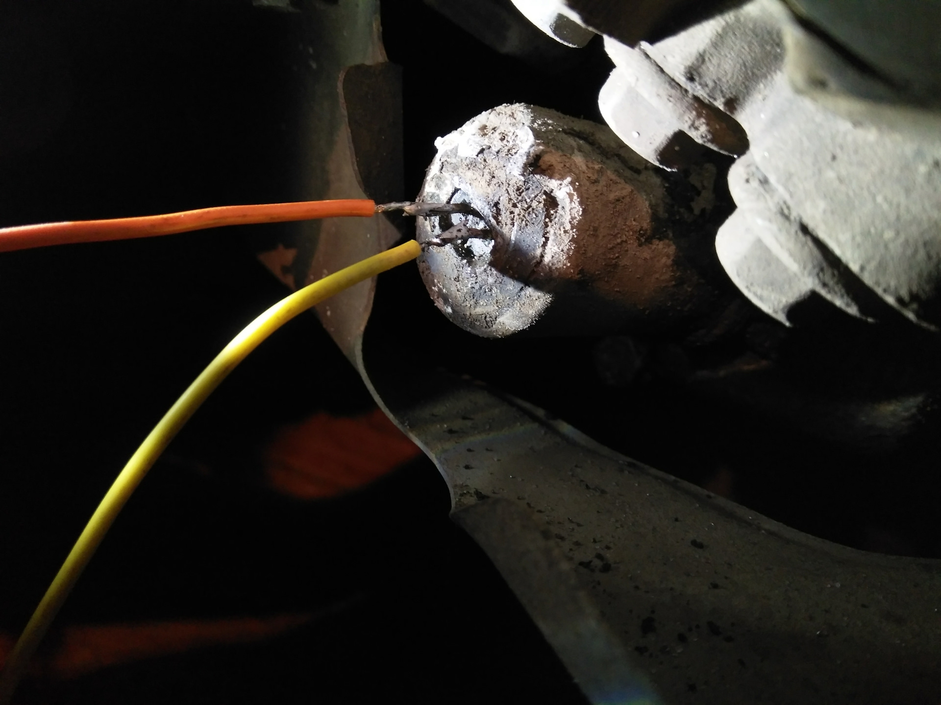

Решено.
Кислота
Припой
Паяльник
…и немного импровизации в виде изоляции припаяных проводов, стырил у жены клеевый пистолет(может и колхоз, может и ненадежно, поездим-увидим)))
Плюс/минус пырял наугад. Угадал)))

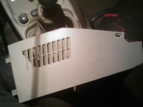

Не я один этот пластик обрываю. Только решил эту проблему немного по-другому. Приклеил этот пластик на холодную сварку (двух компонентный эпоксидный клей) и езжу так уже месяца 4.
Может попробовать термоусадку натянуть, после припайки провода к соленоиду? А для надежности и водонепроницаемости, клея внутрь добавить…
Сегодня ездил по лужам(в том числе большим), слякоти, каше снежной, клей держит, как только обзаведусь временем и термой, сразу переделаю. Клеем заизолировал временно, ввиду необходимости передвигаться.
Как сделаешь, отпишись, интересно ведь)))
Будет запись
Плюсь минус там неиграет значения. А вот термоклей зря. Со временем оплывет. Очисти все контакты и обычный силиконовый герметик аккуратно сделай. А лучше еще типа резинового уплотнителя по верх герметика
Собираюсь термоусадкой это дело пройти, каждый прлвод по отдельности и оба потом в большую усадку. Как понять типа резинового уплотнителя?
Знакомуму паял когда. Чтоб жесткость дать на месте пайки. Одел резиновый чехол для проводов он как раз наделся нормально на сам солинойд и выход проводов был в хвосте этого уплотнителя. Залил все герметиком. Получилась жесткая и гермитичная защита. Этот резиновый уплотнитель был с места ввода проводов из подкапотки в салон. От бумера
