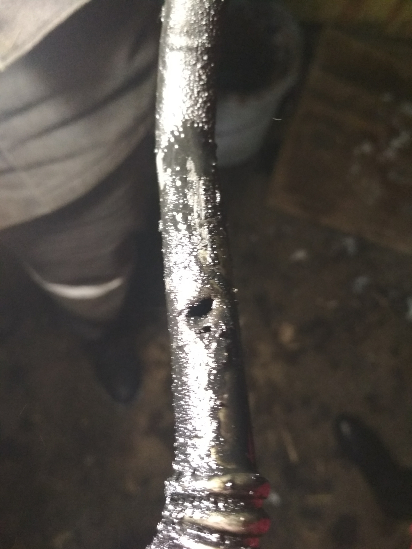

Выезжаю из бокса, а за мной струя масла. У меня шок, паника. Заезжаю обратно, смотрим, в трубке обратки масла с турбины- дырень (об этом ребята из лагуна клаб мне говорили, что скорее всего с неё масло и течет). Машину кидаю там, до дома не доеду точно.
Начинаются поиски трубки с кольцами на неё. Их быстрых — было два варианта. Один из вариантов оказался оптимальное, жду трубку)) приезжает трубка, еду забирать машину. Мороз страшный, 7 км, я ехала на буксире в экстремальных условиях, но скажу так — оно того стоило))
Помогал мне хороший знакомый, который не разрешил даже помочь ему, поэтому я просто наблюдала за ним) 2-3 часа времени было убито на попытки поставить новую трубку, так и не вышло, она длиннее. Делать что-то нужно, решаем холодной Сваркой и изолентой заделать дырку в старой трубке (временно).

отчаянная вы дама и ваш помощник — крутить холодной сваркой патрубок в котором давление масла)))
Там не такое давление как на подачу масла. Так что на время, вполне себе вариант
я знаю какое там давление, и в том месте это при любых раскладах не вариант, разве что до дома доехать)

Как же там могла появиться эта дыра! :-( Явно механичское повреждение!
Стартер лежал на этой трубке. Прикрутили стартер, полилось масло струей.
Понятно! ;-) Ну я примерно так и предположил, исходя из того, что стартер оказался распущенным ;-) Удачи и споки-ноки! ;-)
