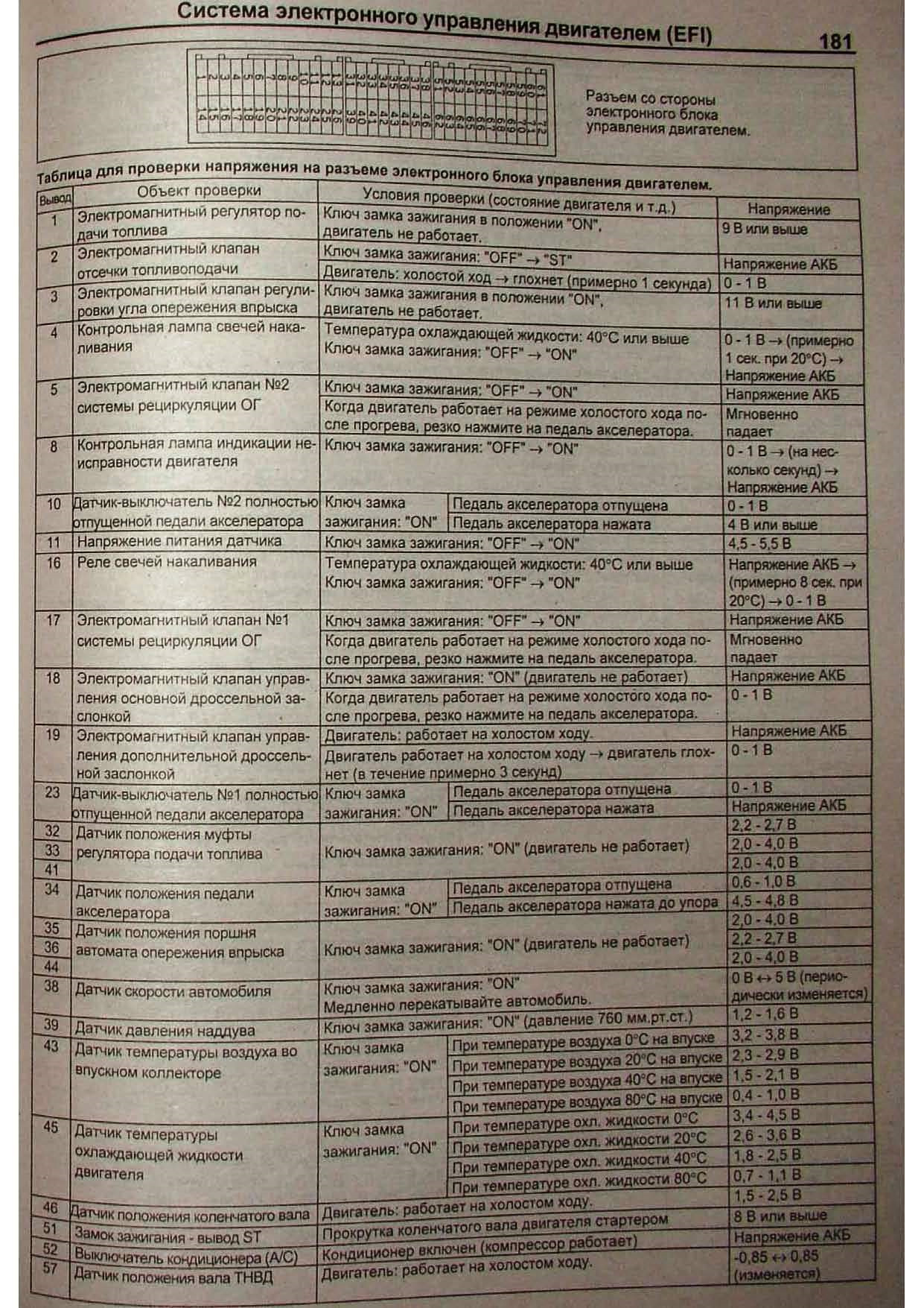

Если у Вас EFI (судя по году), то скорее всего пытались решить проблему блока управления или еще чего-то. Управление на клапан должно идти с ЭБУ. Схемка из книжки.
Ааааа, скорее всего это связано с тем что электронную аппаратуру заменили механической?
Скорее всего. ЭБУ EFI с мех ТНВД поженить слишком хлопотно. Хотя на самом ЭБУ есть контакт от замка зажигания — можно просто правильно "заколхозить" и ничего тянуть не надо будет.
