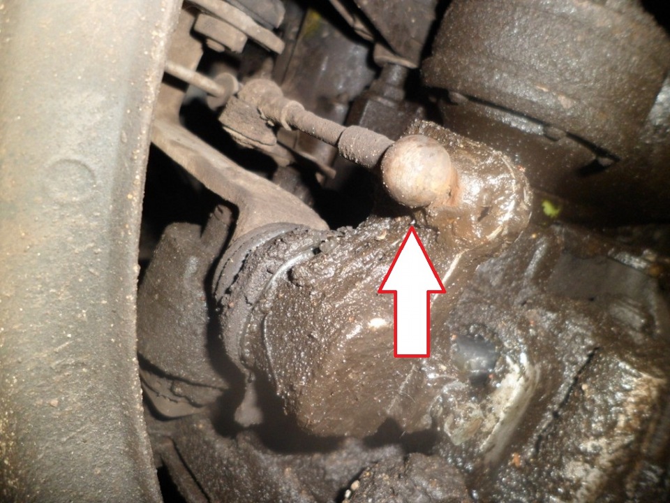

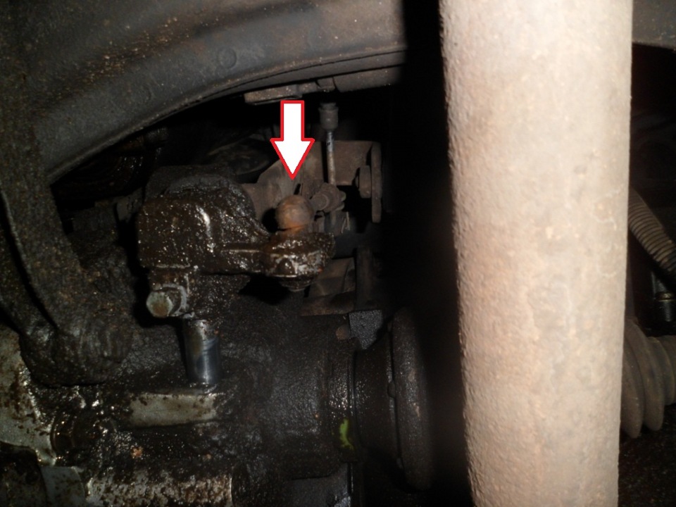

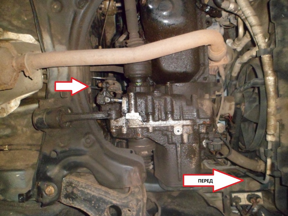

Ну, думаю, залезу ка я под машину, а так как яма в гараже была занята, пришлось поднимать машину на пеньки и лезть под нее, долго искал подходяшие пеньки, нашел, чудо, поднял, полез с умным лицом и надеждой вылечить Полика, и тут каким то чудом, я замечаю болтающуюся рядом с кпп тягу, и сделал великое открытие, как минимум для всего мира! Бу га га))) Если есть болтающаяся тяга с пластмассовым наконечником, то где то рядом должена быть какая-то писюлька(будем выражаться научными терминами), на которую и одевается эта хренька(-//-), нашел, оделась почти легко(эт плохо), вылез из под машины, полез в салон, начинаю дергать рычаг кпп, и о чудо! Опять всё на месте.))))
Вообщем, для чего я создал этот пост?! Может у кого-то такая же проблема, и помогу собрату))) Короче, если у тебя пропали 1-я, 2-я, 5-я и задняя передачи, не сцы! Это всего лишь спала тяга.))))
Вот и парочка фоток этой злополучной тяги.

Да, и всё решается простым пластиковым хомутом.)
а просто вставить не получется да ?
Там должен быть какой-то фиксатор, но он ломается и куда-то улетает.
все понял спасибо тебе
