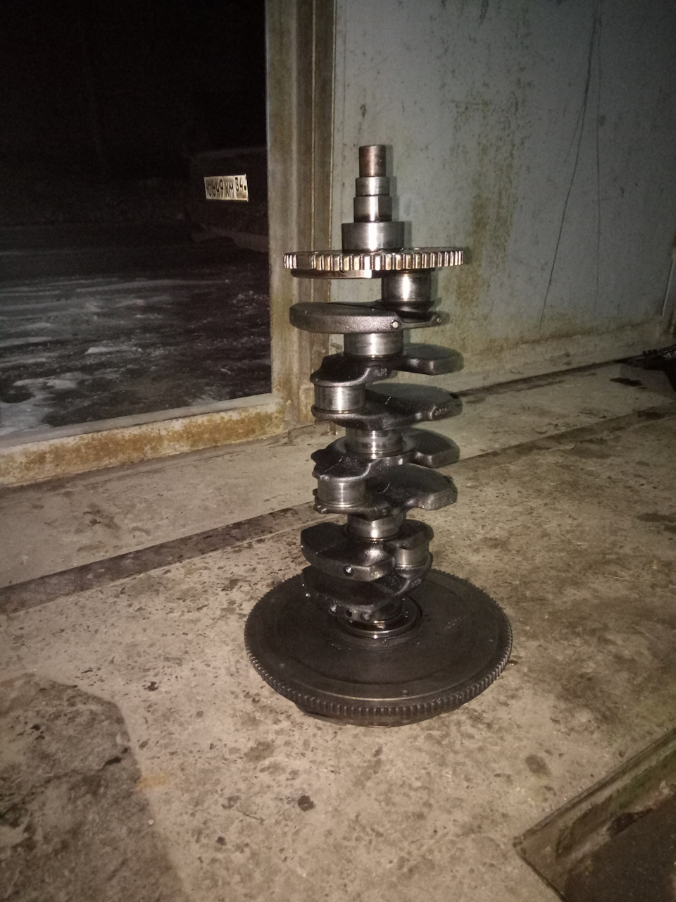

Предыстория такова, что собрав мотор с20не, я не поменял маслонасос на новый, и случилось худшее, провернуло вкладыши на 4 цилиндре, 3 стерся до меди.
Ну с этим 2.0 не срослось, так как блок последний ремонт и он идет под замену, колено точить, принято было решение купить другой мотор, выбор пал на 2.2, этот мотор был все время только у знакомых, блин но к несчастью с ним тоже не так все хорошо как хотелось бы, сейчас он на расточке, жду когда все сделают и работа по сборке машины сдвинется с мертвой точки.Ну и надеюсь буду двигаться на 2.2, собран будет он на поршнях с20не, не стал я покупать плоские поршня с ч20чум(бюджет и так уже на нуле).
Так собственно есть колено на с20не, может нужно кому, можно не точить его конечно, так поставить но в идеале лучше сделать, ну и блок знаю где к нему есть.

И какой у тебя будет конфиг? Все от 20не, а шатуны и колено от 2.2? А какой именно 2.2, с какой машины и какая маркировка?
2.2 совсем другой мотор, блок выше, шатуны выше, колено выше подъем. Такой мотор был на фронтерах, пока планирую 8 кл. потом поставлю 16 может быть.

Ну так можно собрать 2.2 8 клапанов с распрндвало 18не и бутед пушка, если что в москве есть 2.2 низ за семь под ремонт. Я в авито находил и за 12 он полностью отдает его 16 кл, 146 лс, с опель синтра.
Мне бы надёжность 20не, его компактность, но мощей бы побольше… Надо почитать как Руслан себе 2.2 8в собирал…
у меня его мотор сейчас))а низ там такой же только выше немного и все.

Ясно, кроме мотора и соответственно мозгов что еще пришлось менять при замене двигателя? коробка 17я?
Кпп ф16 от дэу, привода от ч20чум, и подушка кпп от 2.0, вроде и все.
там отличия только блок с коленом и ГРМ ремень и все? или даже ремень такой же?
Ремень длиннее
