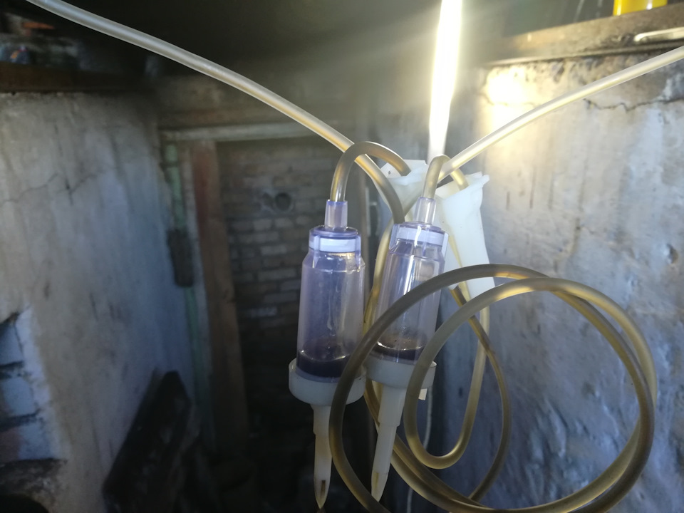

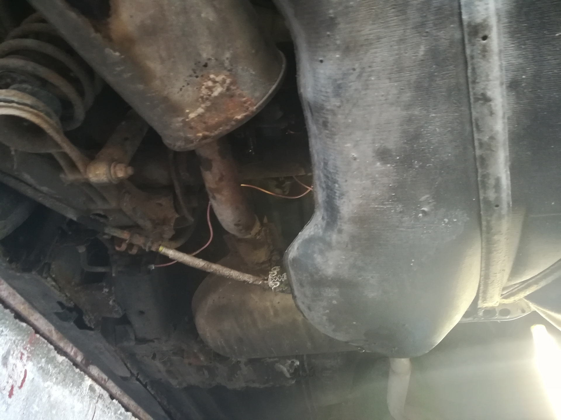

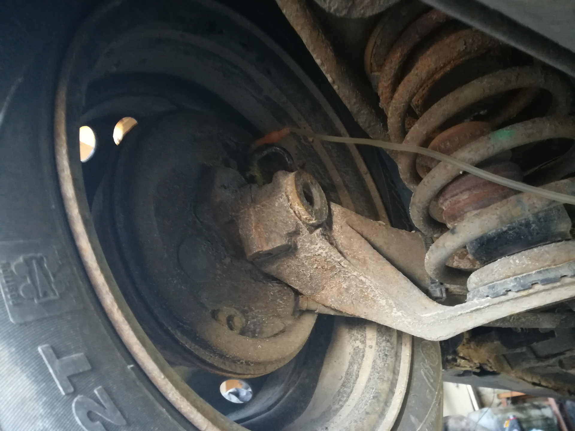

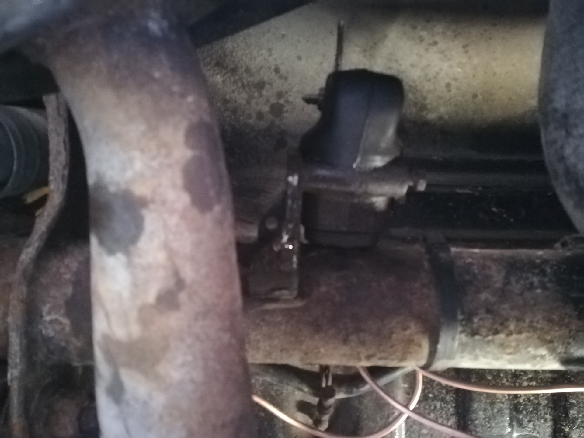

Поменять трубки, 3 шт по 60см и одна 100см, в магазине были длинные и пришлось кое как улаживать. Поставил прокладку так как прокладочный герметик прогорел через месяц и пускал повсюду как на фото. Прокачала тормоза, а в систему вошло 0,7 л. Тоесть в магистраль задних тормозов, соответственно вся система лит где-то. После прокачки шидкость чистая без бузырьков но педаль при заведённом под конец берет и розмозят все колеса. Чуствуется что воздух в системе но где? Я два раза прокачивал и пузырьков нет. Какие может идеи есть у кого?

а с какого колеса начинал прокачку? это может и не важно но все же) и хотел спросит про распределитель задний, ты его смог открутить или отрезал? и есть рем комплекты на него или нету)
С двух задних сразу
