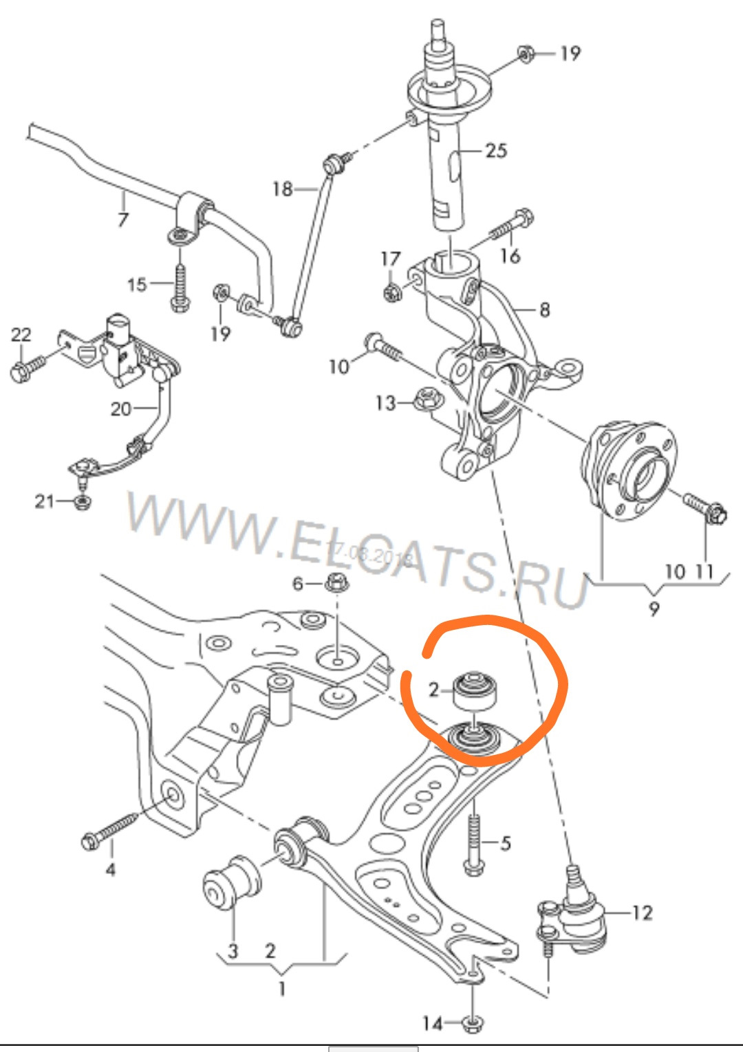

Вопрос по сайлентблокам, каталог не выдает номер. Если есть у кого артикулы или кто ставил прошу поделиться опытом. Читал старые посты что на суперб ставили от rs3. Заранее благодарен!
Второй суперб на платформе pq, у нас mqb. Ничего общего с прошлой платформой у нас нет К слову сам задавался вопросом замены наших сайлентов на цельные и не знал есть ли они в природе.оказалось есть, буду менять. На прошлой тачке менял на цельные, вещь нужная
Тут небольшое уточнение.втрое поколение суперба до 2012 передний подрамник шёл алюминиевый, туда такие сайлентблоки не подходят, но в 2013 начали ставить железный и конструкция рычага поменялась. Сайлетблоки от S3 те что по ссылке и на фото в посте походят 100% (на свой холодильник ставил). Когда каталог открываешь там все понятно становиться.

5Q0407183E Octavia RS/GTI (наш)
5Q0407183F Audi S3
8S0407183B Audi RS3
Отличие в жёсткости Резины?
абсолютн верно

ну в конструкции тоже, на фото заметно

На старой платформе, в том числе суперб, Сайлент менялся без снятия рычага и находился он в отдельной обойме, а у нас он запрессован в сам рычаг

Может спутал с другой машиной. Суть в том что хотел менять и не нашёл код. Раз от рс3 подходят и многие довольны можно тоже поставить =)
Поиск нажимаем www.drive2.ru/l/5267789/ и вуаля.
