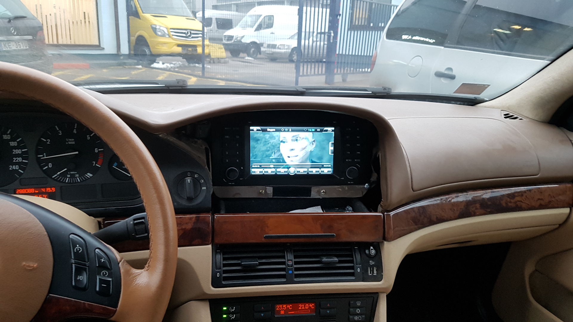

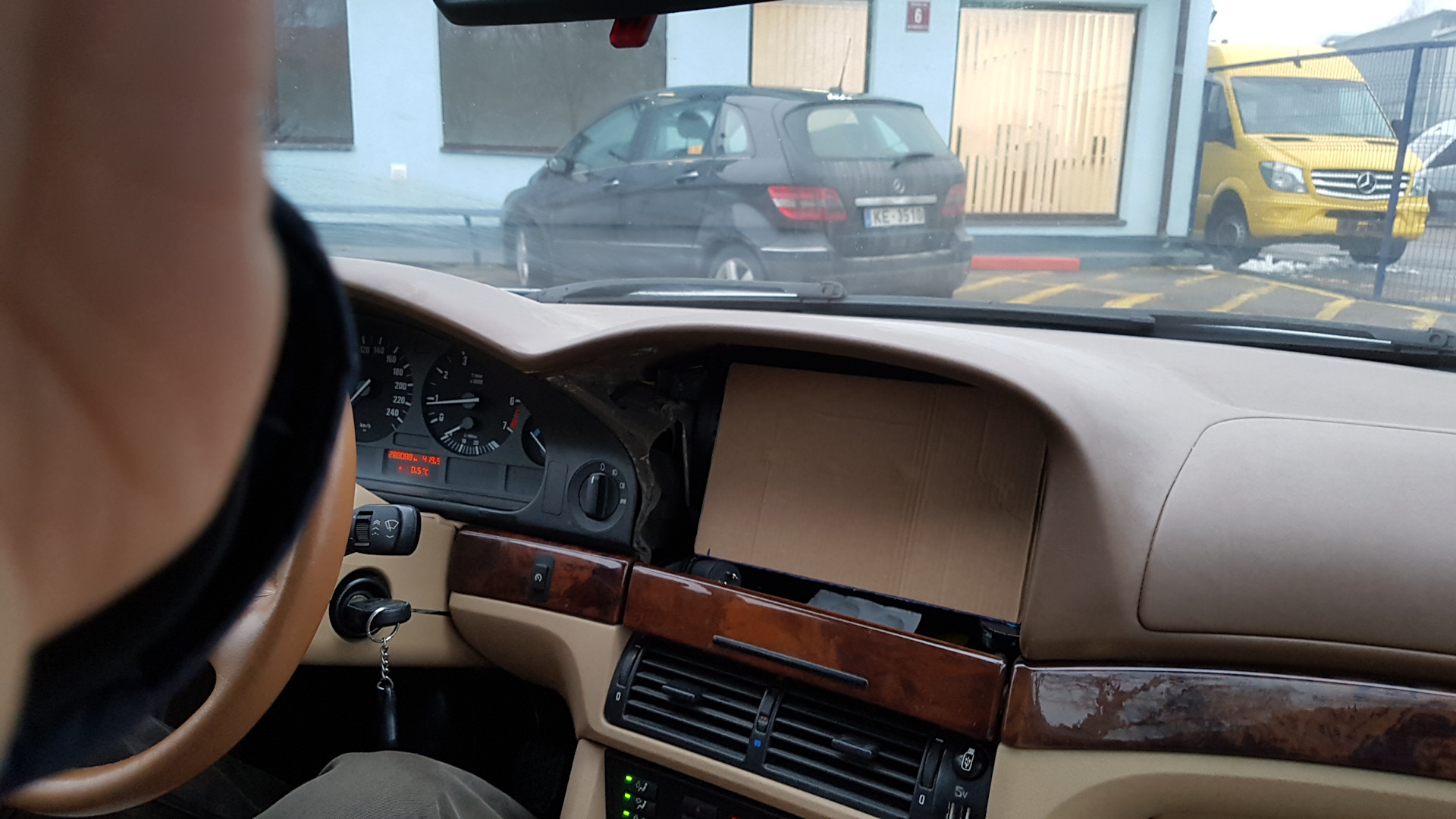

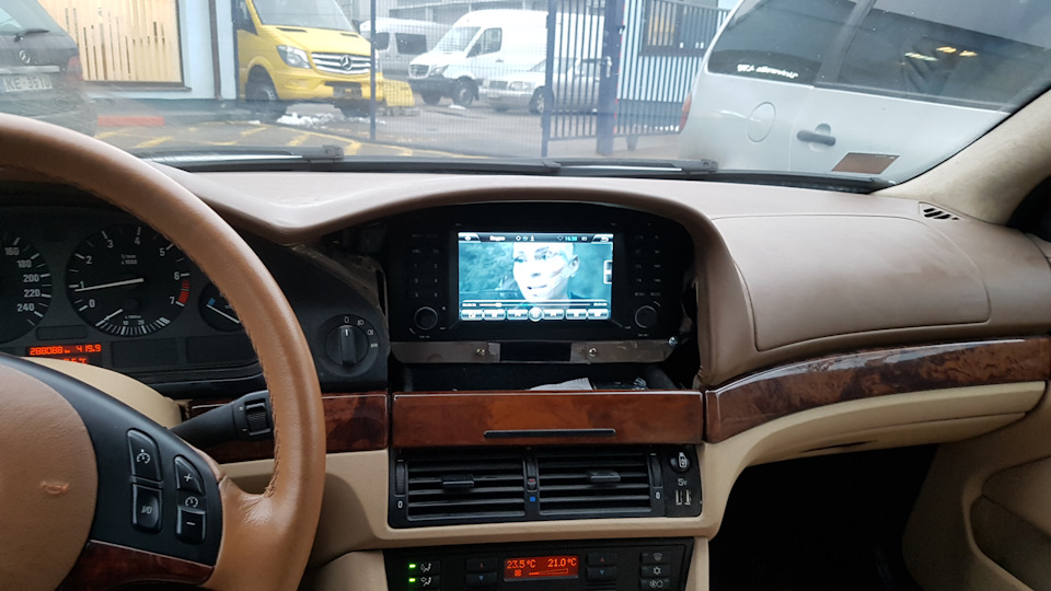

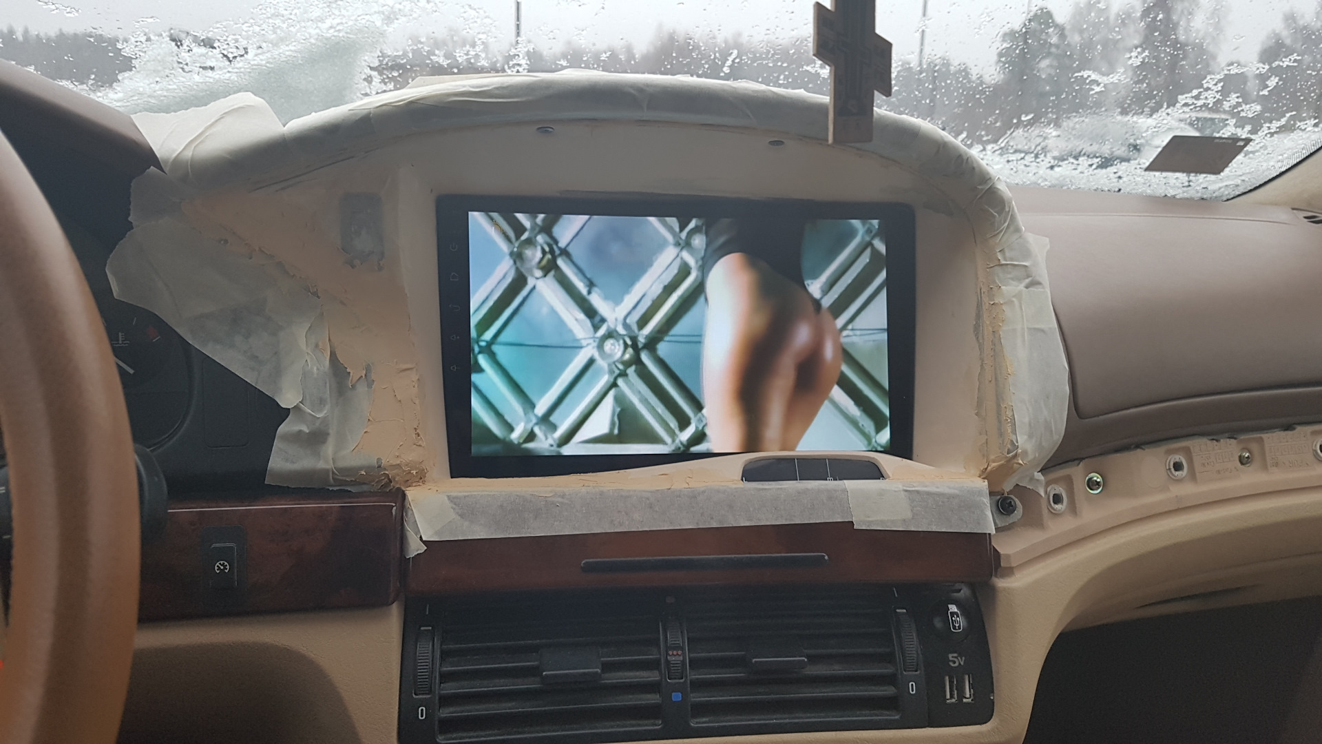

Года идут и я не молодею… Видимо старость приближается, раз плохо стал видеть в 7" монитор… :)
Как бы то ни было, но тут как раз тот случай когда человека подбирают под одежду, а не одежду под человека :)
Как уже сказано, устал от маленького монитора и даже при том раскладе, что он у меня установлен был не в штатном месте, а почти намного выше и удобней. Конечно мой опыт никому не пригодится из БМВистов, по той причине, что все они связаны строгими рамками 2ух диновой ниши под DVD… Я эти рамки давно разрушил, поэтому после НГ как то сидя в машине подумал, что картинка с 7" монитора ну уж очень маленькая и неудобная. А что мне мешает увеличить монитор? Да в общем — ничего. и начались поиски на АЛИшке заменителя для проработавшего 4 года верой и правдой майфуна (Китайский оригинал). И искать начал именно не конкретный майфун, а руководствуясь свободным местом под его установку, любой аппарат.

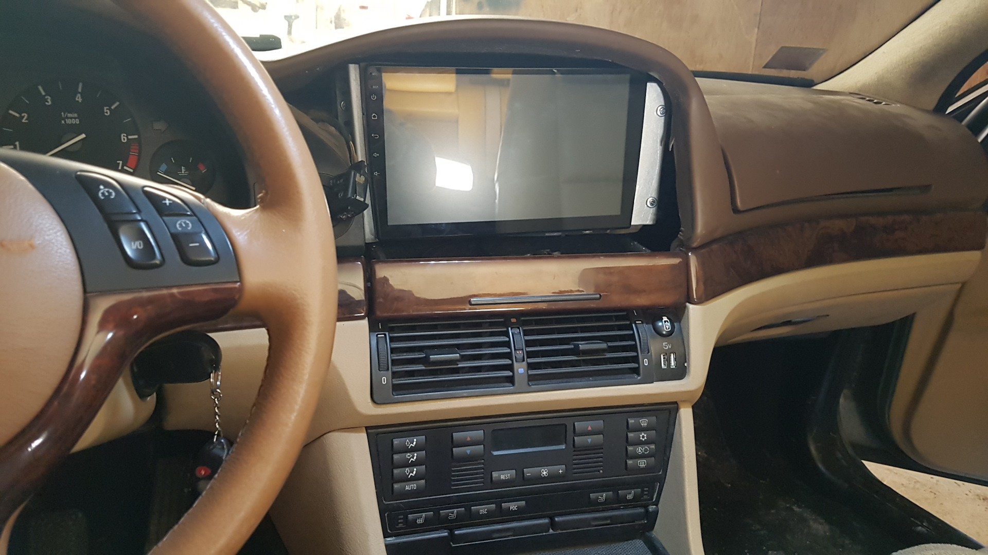

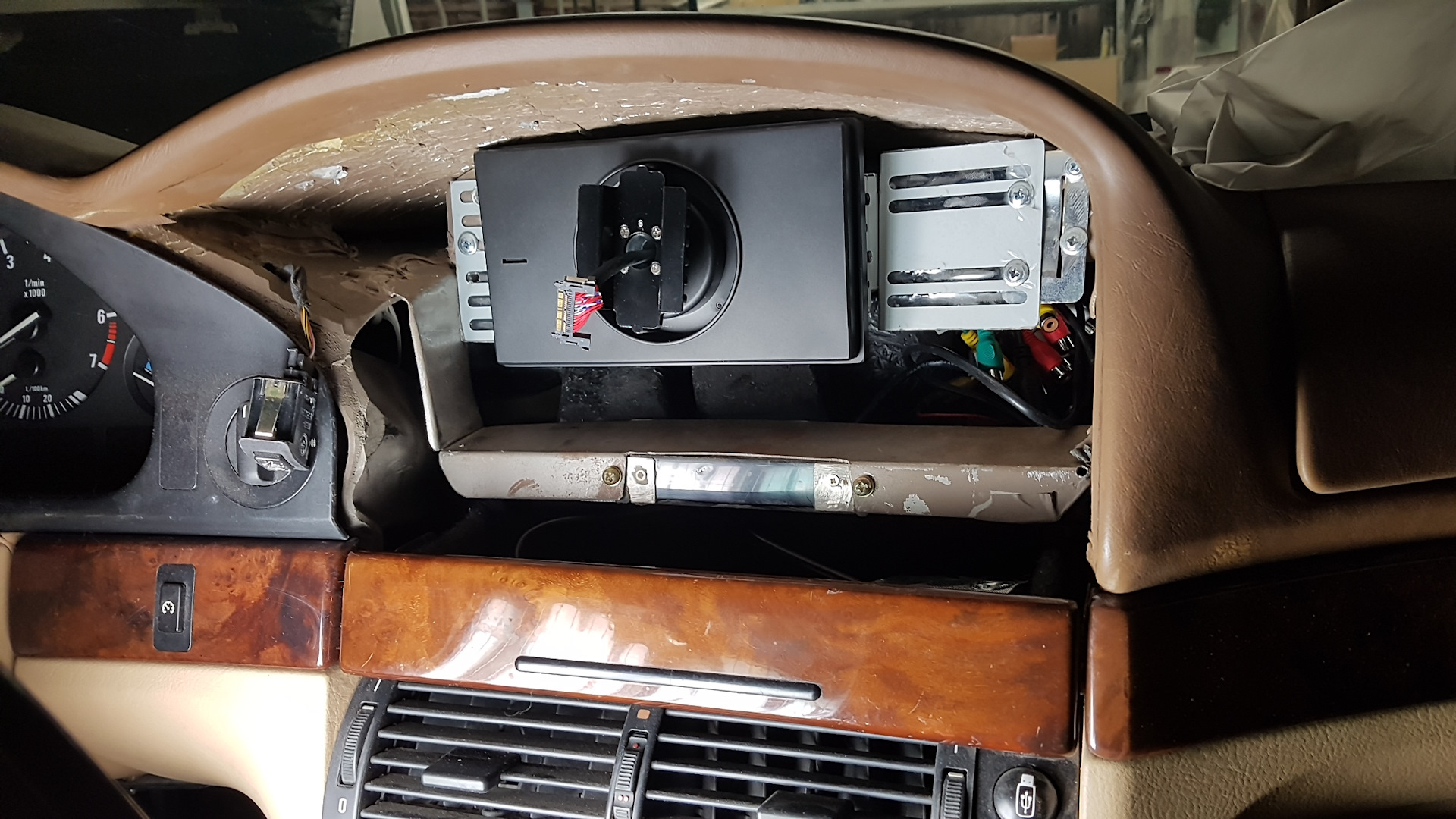

Снял рамку со своего старого майфуна.
И тупо картонкой прикинул свободное место в которое мне позволено что то впихнуть.
На основании замеров этой картонки стал уже искать аппаратик. Сначала что то посматривал на появившийся недавно для Е39 ДВД с 9" экраном. Он там ещё выступает вверх за все мыслимые габариты. Не буду его приводить зрительно как пример( места для своих фоток не хватает… ) но все его уже видели и 95% БМВистов предали его анафеме и поклялись сжечь на костре китайца, придумавшего такой дизайн для святой машины БМВ… :) Попадались и с 8" и с 10" и даже 9.5", но с вытянутым экраном. Остановился на 10,1" аппаратике очень понравившимся, тем, что монитор не привязан жёстко к голове и есть возможность немного поиграться при установке такого аппарата. Заказал его из Англии. Главным критерием для поиска была также посылка не из Китая( устал кормить нашу таможню. За 300€ товара содержащего экран 160€ растаможка и различные налоги. Нахрен дармоедов).
Заказал в четверг. В понедельник курьер позвонил и уточнил место куда привезти посыль.
Сразу не откладывая в долгий ящик вскрыл посылку.

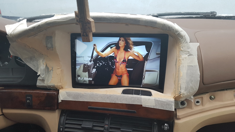

Ну а уже вечером( и до глубокой ночи) мудрил с временной установкой. Так, покататься, привыкнуть, понять какой угол нужен для окончательной инсталяции.
Чудо! Но при повороте ключа зажигания — аппаратик ожил :) :) :)

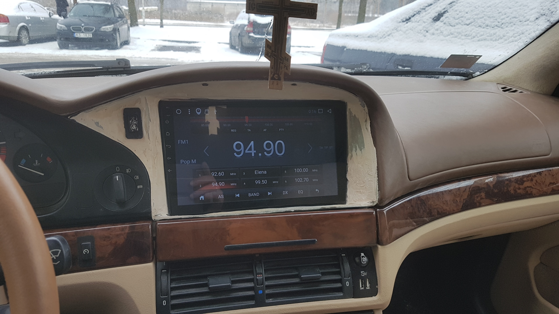

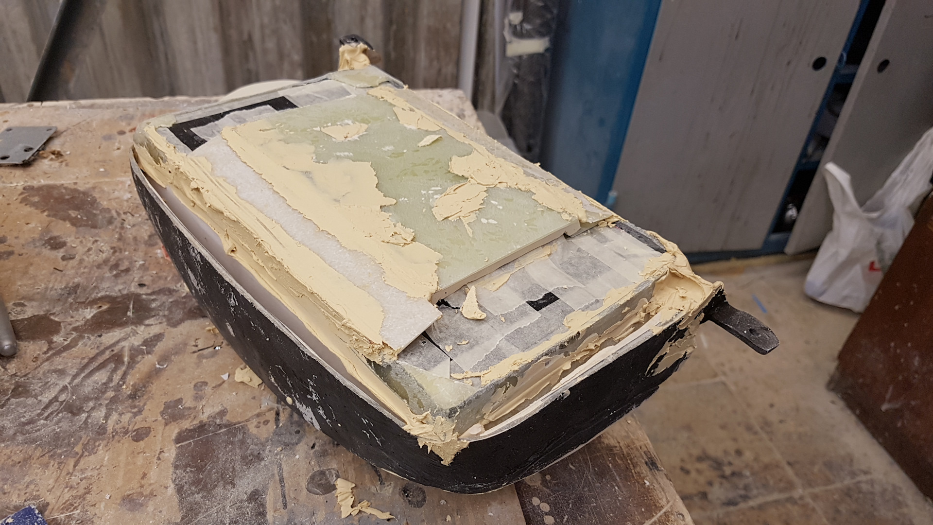

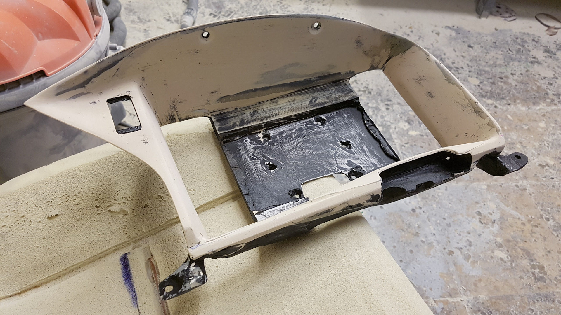

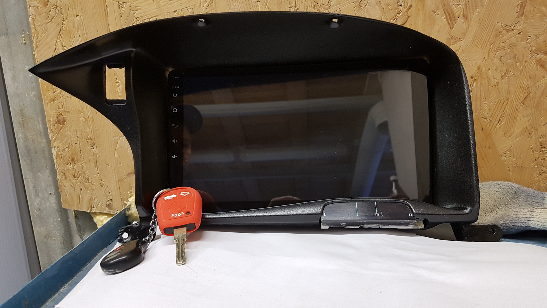

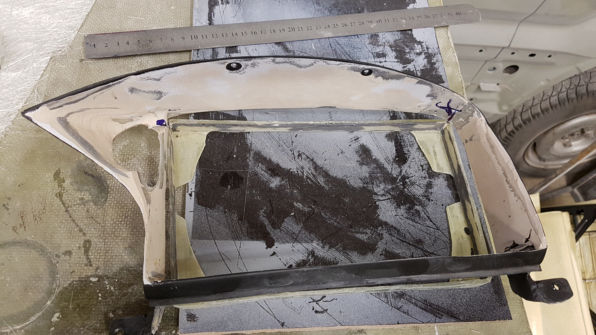

Ну а затем неспешно стал мудрить с новой рамкой прикрывающей моник. Вырезал из толстой фанеры подобную как монитор болванку и с ней предварительно экспериментировал.
Но конечно за основу взял свою старую рамку. Ну не с 0 же начинать…

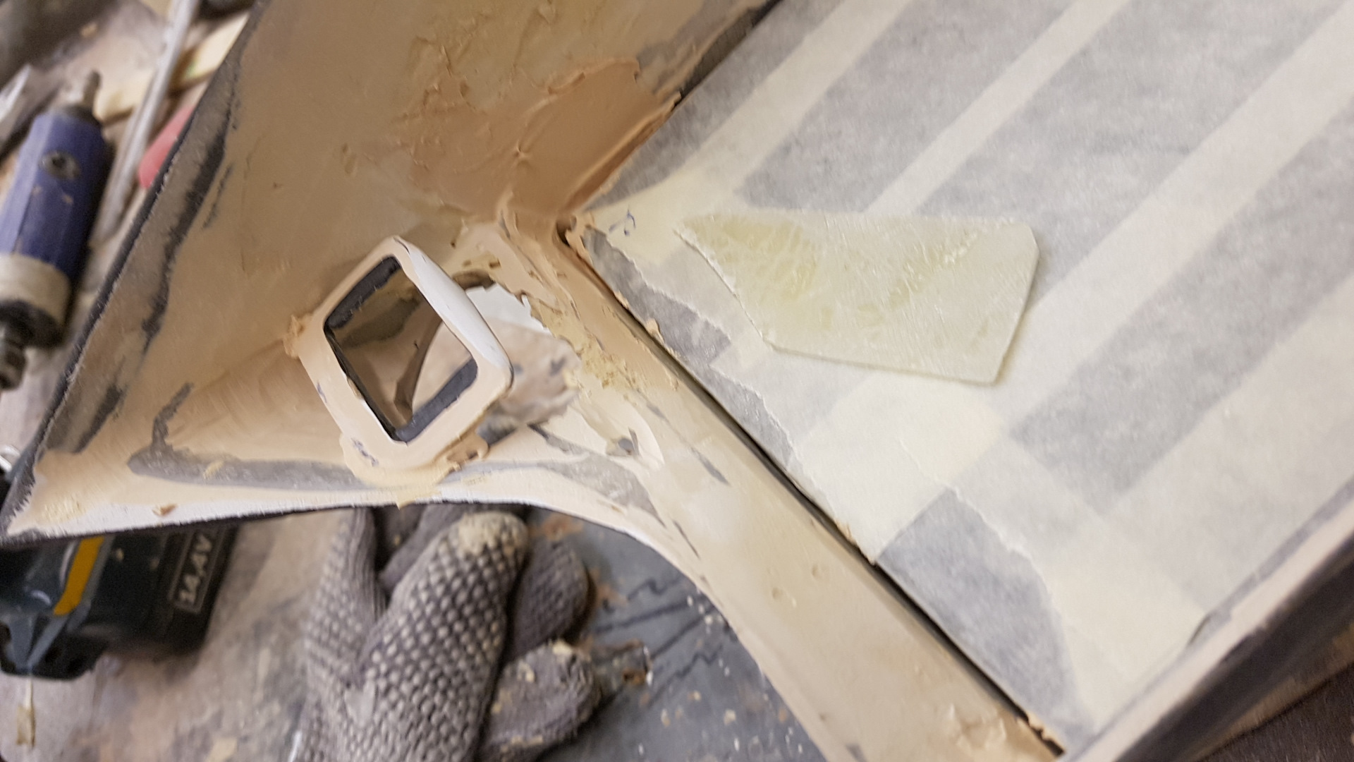

Но позже всё равно пришлось снимать с машины моник и оклеив его скотчем подгонять уже по нему.

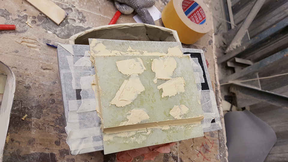

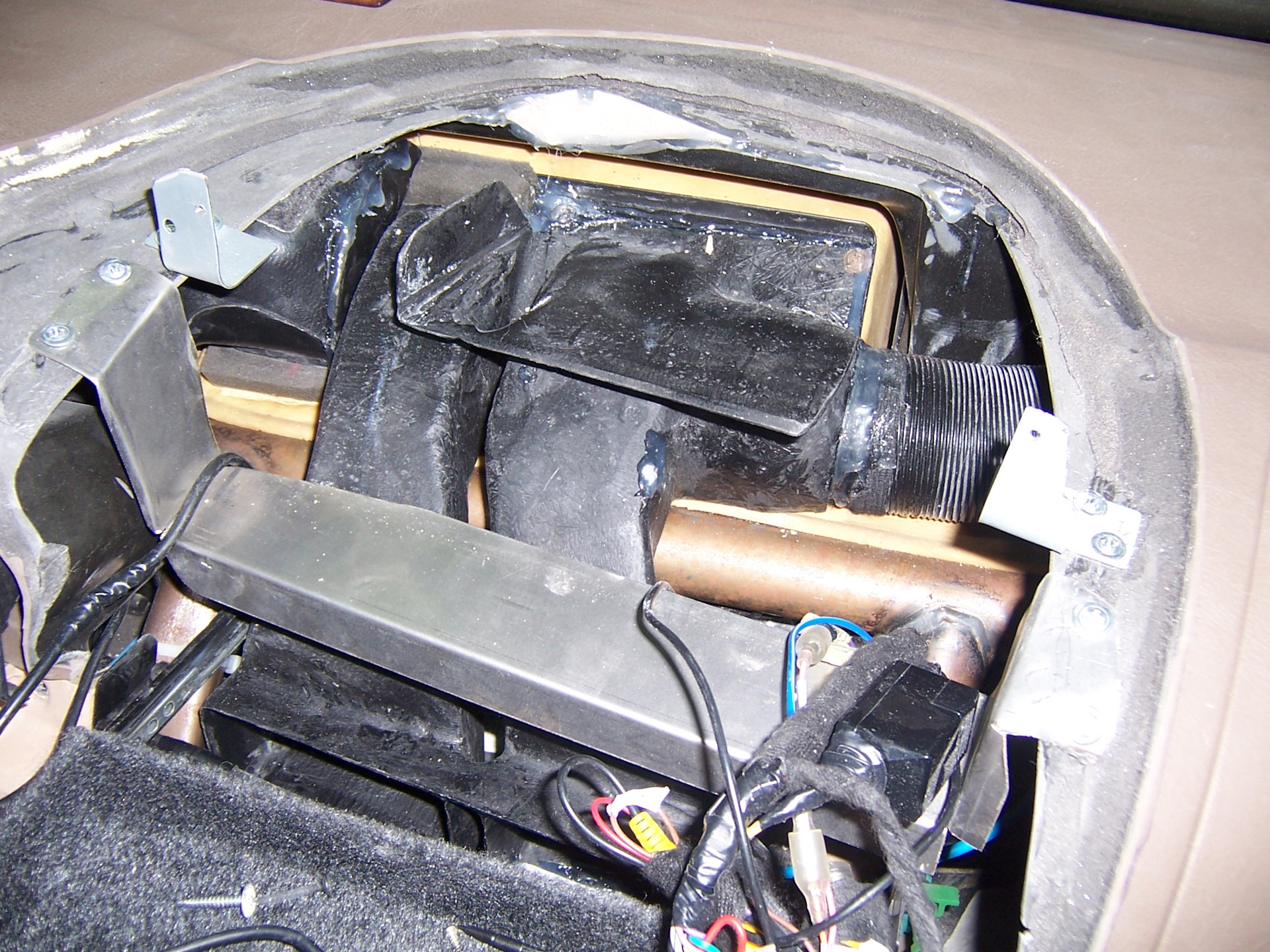

Уже в процессе пришла мысль убить сразу 2ух зайцев. И моник прикрыть рамкой переходной и чтоб избавится от лишних металлических креплений — закрепить на рамке этой сам моник.
Не пожелал избавляться от уже привычных и удобных девайсов. поэтому несмотря на резкое уменьшение места на рамке из-за величины моника, всё же смог разместить на ней и кнопку "спасибо"
И нишу крепления индикатора заднего хода.
ну и опять испытания ходовые на машине :)
Несколько дней в конце окончательной подгонки пришлось даже ездить полностью запакованным в скотч. Ни свет переключить ни бардачёк открыть.

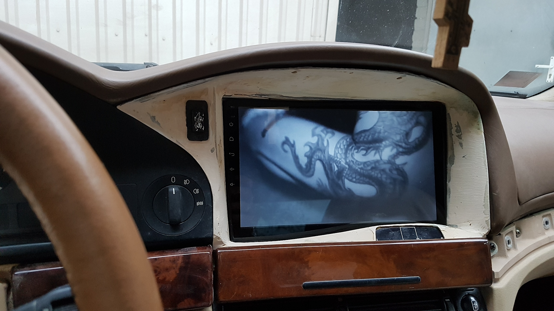

Но зато в течении 1 дня получилось и загрунтовать и покрасить.
правда со структурной краской немного ошибся и зерно получилось крупным. от этого блестящим и не подходящим к оригинальному щитку приборов. Но в ближайшее время поменяю краску.

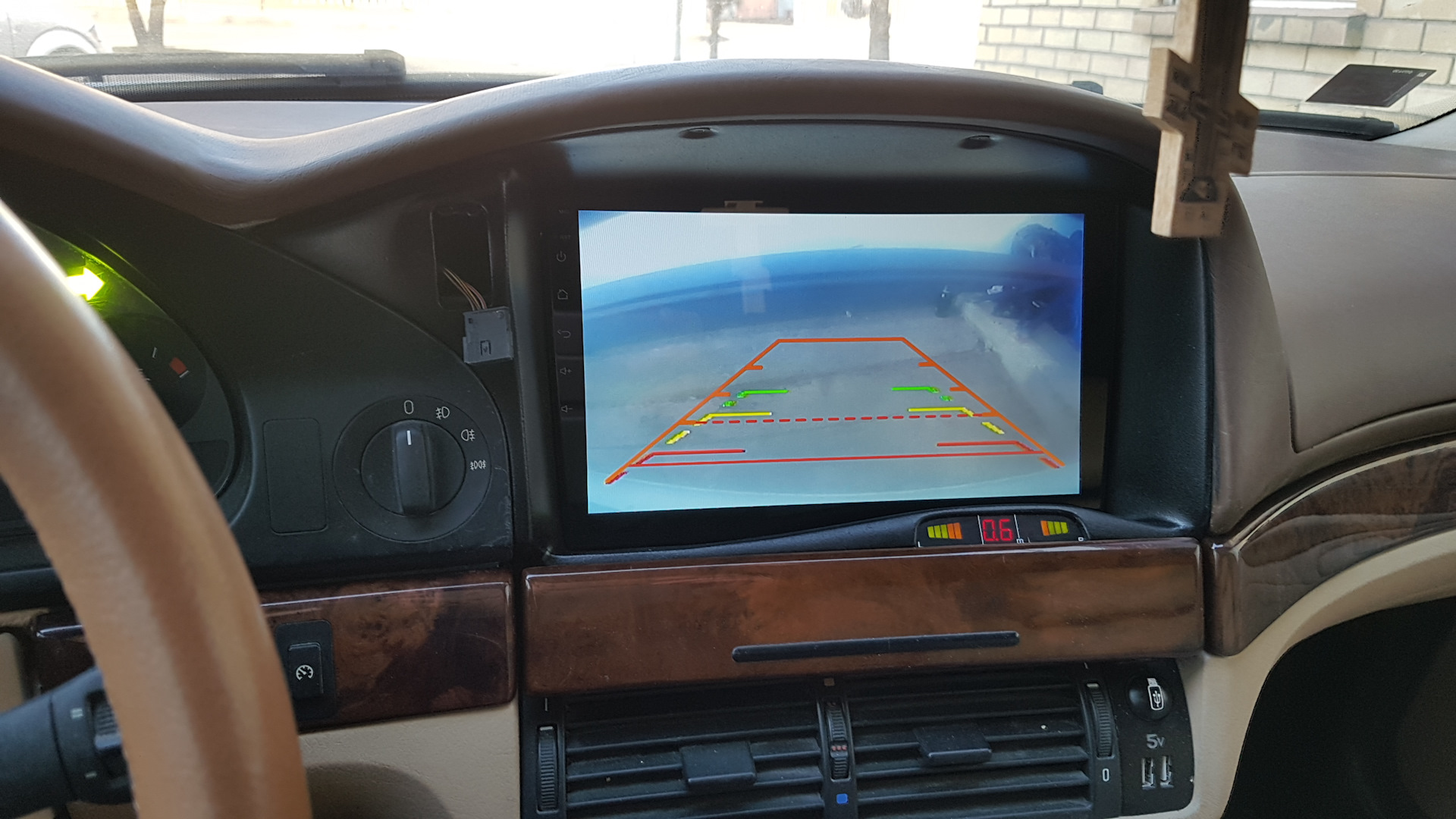

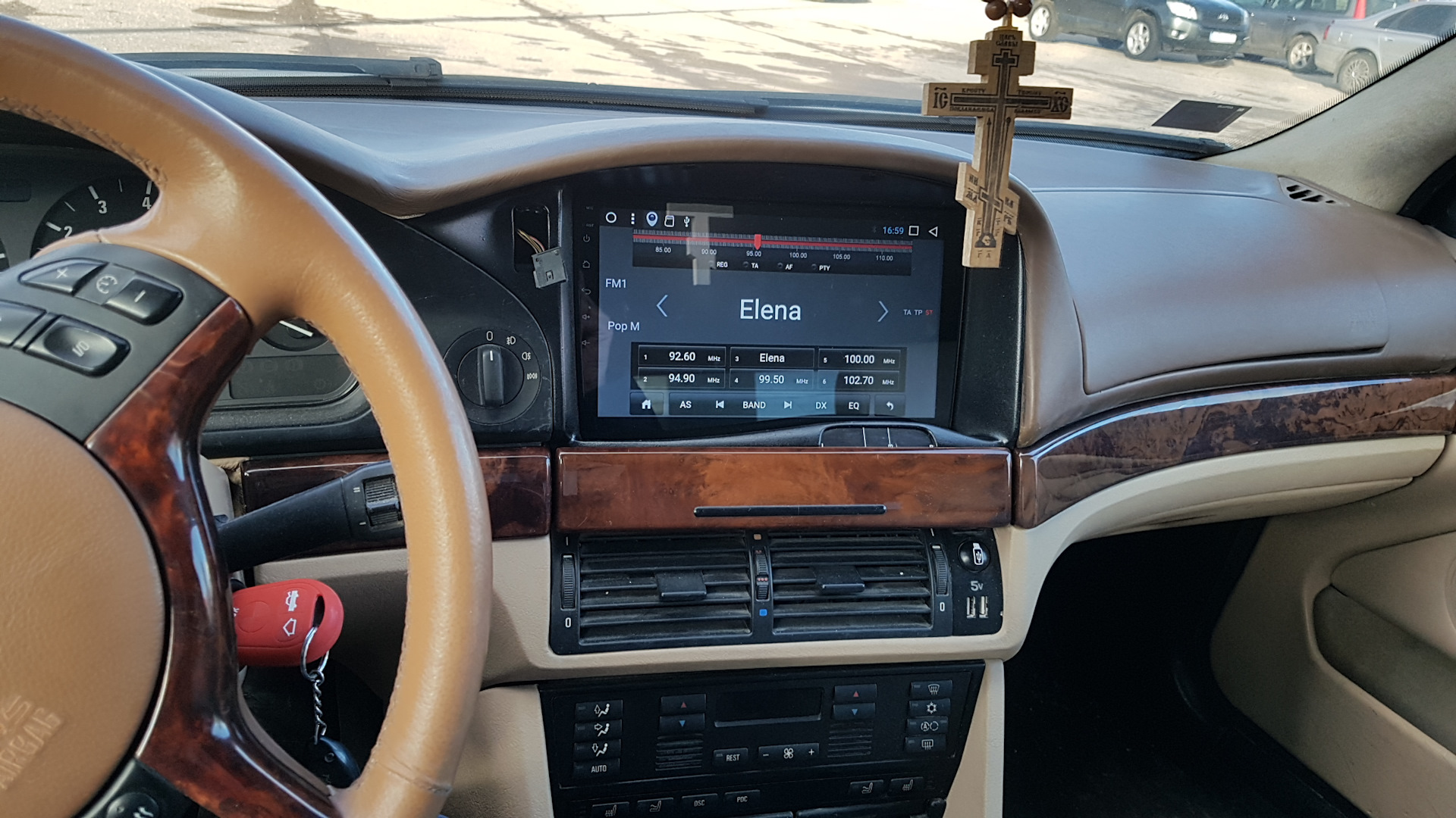

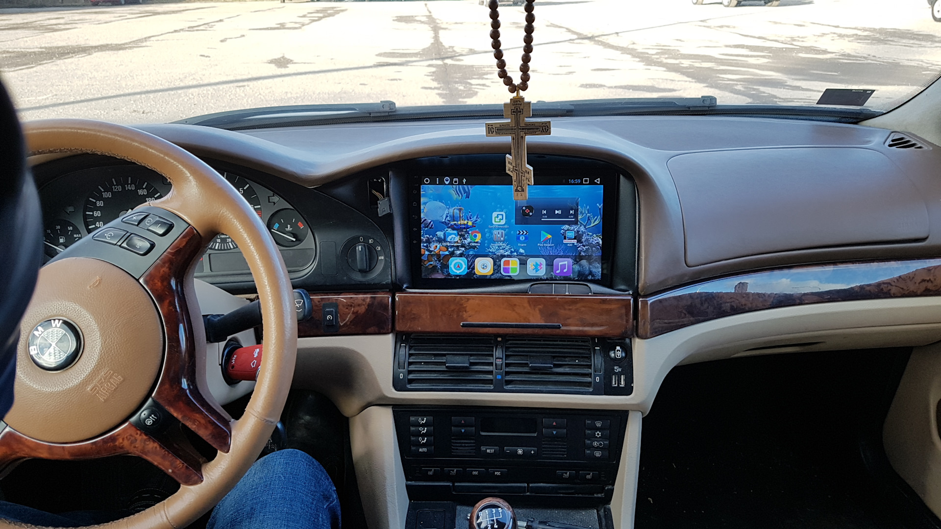

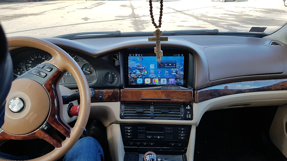

Установленная система на машине выглядит так.

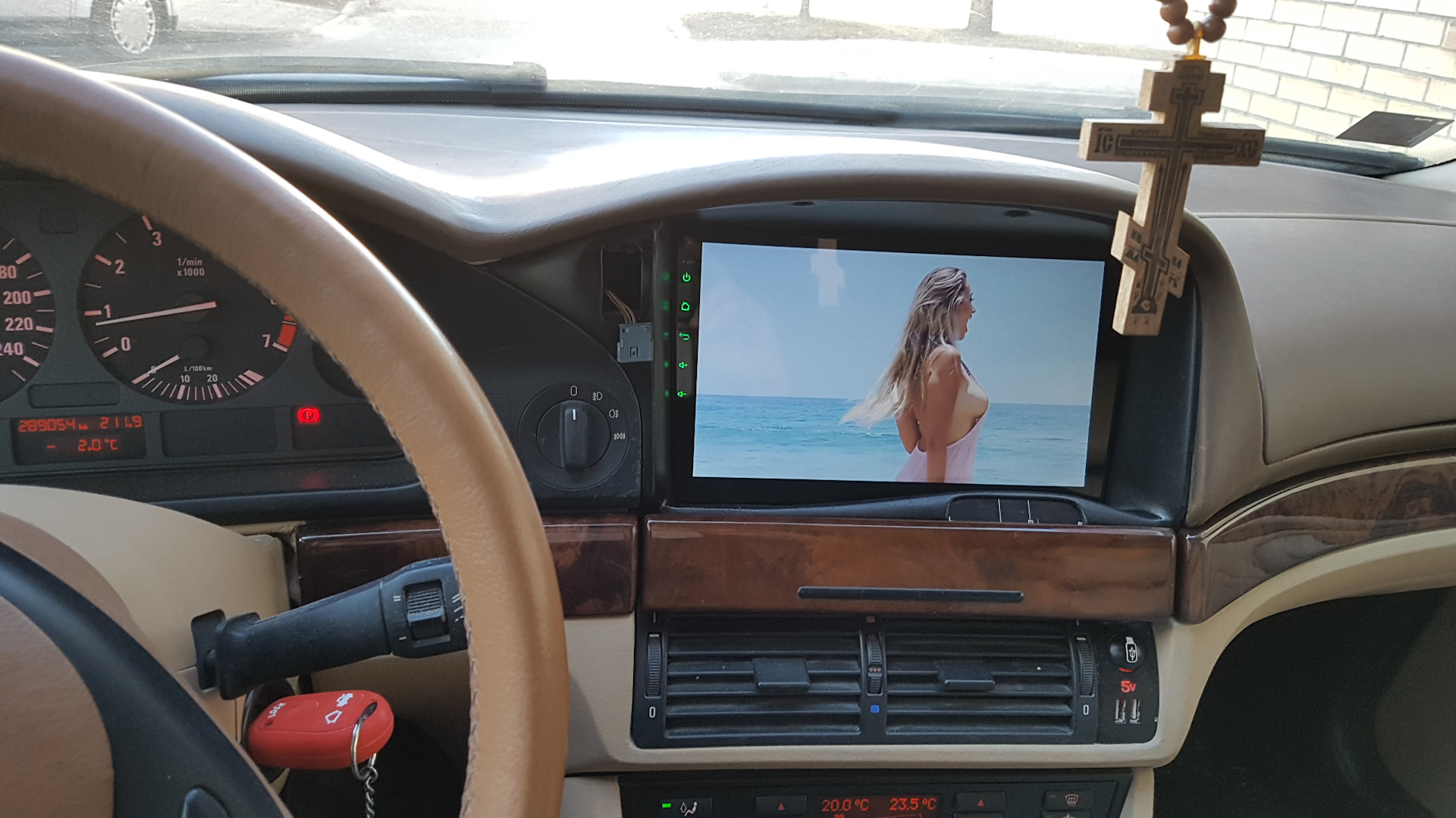

При включении задней прекрасно виден индикатор и кстати в настройках аппарата есть пункт где можно установить заднюю разметку. У меня такая стояла на камере( камера сейчас уже вся в воде внутри, поэтому изображение как через аквариум), но если нет на камере, то включаем на аппарате. Сейчас видно что и на камере и на аппарате разметку.

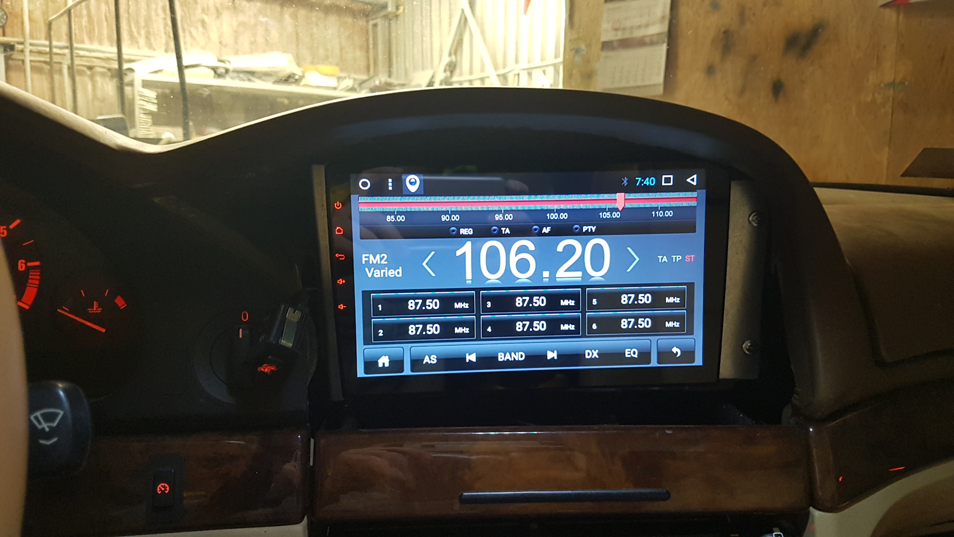

Ну что ещё сказать о нём… Это Анроид 7.1 Были 8ки, но именно с отстёгивающимся экраном не нашёл( кстати если кто шарит — реально ли прошить на 8ку? Или это геморой и мне он точно не нужен ?
Экран 10.1". 8ядерный 32ГБ на борту. Заявленная быстрая скорость загрузки андроида — не поверил, так как по времени не быстрее чем мой старый аппарат загружался, а иногда кажется, что и медленней.
Поддержка микро SD до 128Гб и не более 8Гб в 1 файле. Не проверял пока. Сейчас крутится 4Гб флешка, жду прихода с АЛИка 32Гб. 3 выхода USB. 1 Слот микро сд для навигашки или переднего видеорекордера. Кстати хотя рекордер подключается к 1 из ЮСБ, имеющиеся у меня ЮСБ камера, не стала работать с этим аппаратом( на старом работала). Китаец сказал к нему идёт лишь 1 камера из 3х, что они предлагают. Сначала подорвался купить, но что то засомневался. А сейчас после 3х недель каждодневного общения с этим хитрым лисом — точно не куплю — наебёт зараза…

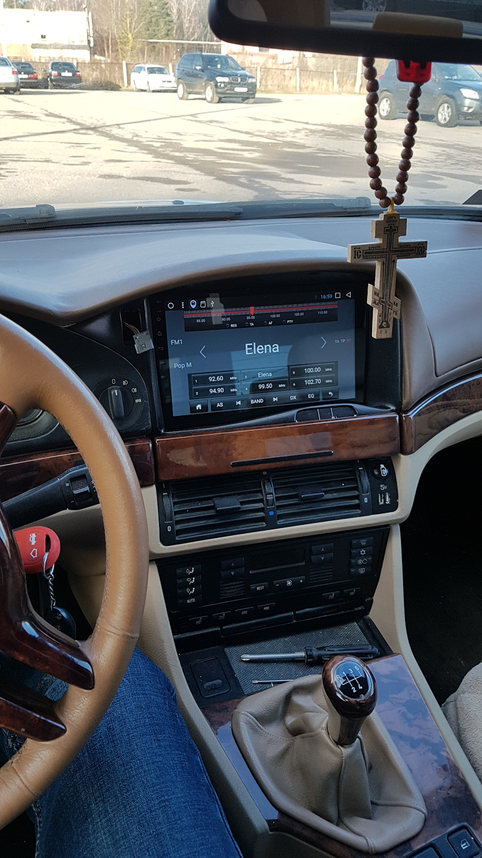

Из крупных минусов:
Нет дископриёмника для ДВД и СД дисков ( можно купить у него же отдельный апаратик и спрятать его в бардачёк :). но как бы это не смертельно и я сознательно при покупке пошёл на это. Во первых всё реже удаётся купить фильм на ДВД у нас в супермаркетах. Либо хрень всякая без перевода да мультики с Лунтиками. Либо цена доходящая до 8€ за диск… Посмотреть 1 раз и выкинуть — дорого. Раньше брал все фильмы и даже сериальчики по 1€ или 2€. во вторых при подключении флешек большим объёмом отсутствие ДВД становится незамечаемым.
Ну а второй косяк уже более серьёзный. Так как аппарат универсальный и не заточен под конкретную модель, то для управления им с кнопок руля предусмотрена другая система, нежели идёт в наших БМВ. У нас 1 вывод с руля И-бус шины идёт на родной аппарат либо на коробку декодера идущую вместе с Китайской головой если она нацелена на БМВ. Ну а тут просто 3 вывода с аппарата: Ключ 1 ключ2 и земля. И подключить ЭТО к нашему рулю нереально. Поэтому езда без возможности пальчиком поскоблить кнопочку на руле — сильно напрягат и отвлекает от дороги…
А! Ещё и 3 косяк сегодня нашёл! У меня в креслах, в подголовниках моники. Они прекрасно работали( дублировали голову) на старом аппарате. Сегодня полез в этот аппарат, чтоб воткнуть тюльпаны с сидений в него, а втыкать то и некуда… целая гроздь тюльпанов висит( для меня бессмысленная, разве что переднюю паркокамеру купить и воткнуть) и на ней нет именно нужных мне тюльпанов. На сайте в фотографиях есть, на майфуне в пояснительной наклейке есть, а в фишке этого майфуна лишь 3 пустые глазницы в том месте где они в реале должны быть… Что это? Ошибка того кто пинует фишку — не думаю. Ошибка того кто шлейфы в коробку кладёт — возможною А может это особенность именно моего аппарта( как всегда "повезло"…) и не предусмотрен выход на другие мониторы? Кто знает, какие предположения есть — пишите.

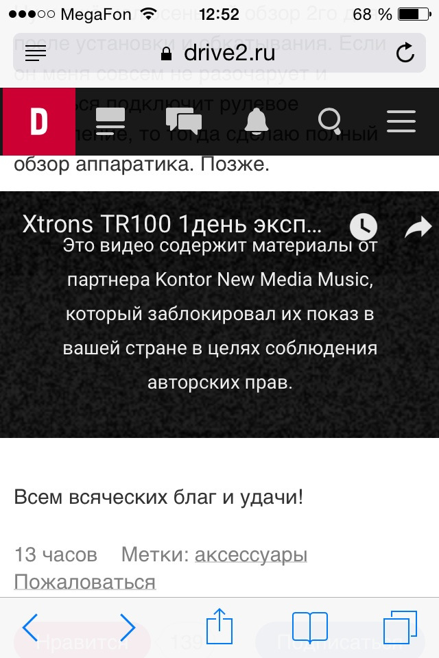

Ну и ещё малюсенький обзор 2го дня после установки и обкатывания. Если он меня совсем не разочарует и удасться подключит рулевое управление, то тогда сделаю полный обзор аппаратика. Позже.
тоже самое видео, но без звука. Так как первоначальное блокируют в некоторых регионах из-за авторских прав

Привет, а в этом аппарате bluetooth тоже урезаный как и у большинства китайских магнитол? Меню андроида по сравнению с обычным планшетом тоже урезанное?
Вот незнаю… на счёт урезания. Дочка как в машину садится, так её айфон подключается и музыка с него играет в машине. Если кто то звонит, то переключается на телефон.
Просто у меня была магнитола на андроиде и Bluetooth работал убого: телефон да, музыка с телефона да, а любые другие устройства bluetooth даже не определялись нормально.
Я просто не представляю какие ещё действия… диагностика двигателя?
Именно bluetooth obd 2 адаптер ни один не захотел работать с моей магнитолой. А 3g модем поддерживает любой?
У меня не было возможности проверить 3г. У нас уже 4г и 5г

А управление с руля возможно?
Нет. Надеюсь пока. Нужно найти грамотного электронщика который сможет сделать распиновку для декодера. Китайцы тупо фотки не могут даже прислать как у них на других Майфунах сделана разводка проводов…
я думаю они специально не дают
почему? Они же выпускают такие же ДВД, только на 7", и проводка похожа и задняя часть такая же… Думаю просто узко мыслят и раз именно с этой магнитолой коробочка не предусмотрена, значит и нельзя ничего сделать… А раз ничего нельзя, то и фоткать нечего :)
Что касается меня, то я сторонник оригинала! Но тут получилось классно! Вот только понять не могу, как ты перенес дефлекторы вниз и сделал волну на торпеде! Рs на видео улипы огонь!)
Воздуховоды выполнены новые, из стеклопластика. Воздух сразу из печки разворачивается вниз и идёт под майфуном. Волна также из стекла вклеена в вырезанную торпеду.

Это не заморочки… Это была жизненная необходимость. Часто видел на заморских сайтах, что в подобном месте люди просто глушили центральные воздуховоды( не на бехе правда). Я не стал так упрощаться.

У меня пока никакой блокировки не показывает. Может у Вас региональный глюк. У нас так бывает, что все видят а в Латвии нельзя.
Завтра будем снова общаться с китаёзой.
Да, региональный. Вот скрин блокировки. Это как с телефонами от дядюшки Сяоми, на али купить можно, но таможня посылку обратно заворачивает по просьбе представителя в России(((
Вот мудаки… Я думаю это не из-за аппарата. Это из-за музыки в клипе на заднем фоне… попробую полностью убрать звук и опубликовать заново.

По поводу задних мониторов мучайте продавца. Многие мафоны на Али на фото есть типо задние мониторы но в распиновка нет и пишут что нельзя.
Так и сделаю.
наверно самый верный совет, это стрясти денег с китайца за отсутствие тюльпанов, а это не соответсвие тому что покупалось.
ну и второе разобрать голову и посмотреть, может просто не распаяны они или распаяны но не "присраны" провода. и сделается это за копейки, еще и на вискарь останется с денег от китайца )))
Да вот уже не срубишь. Потому как все возможности споров закрылись.
Попробовать ни когда не поздно
Так вчера хотел дополнить просто отзыв свой. не получилось…
Через саппорт надо стучатся. Только фотки может сразу сделать в качестве доказательства
Да вот вчера не сообразил сфоткать. Так был удивлён отсутствием, что просто молча собрал всё обратно и домой поехал.
Писать в саппорт, и даже если денег не стрясти, то хоть репутация ему подпортить
