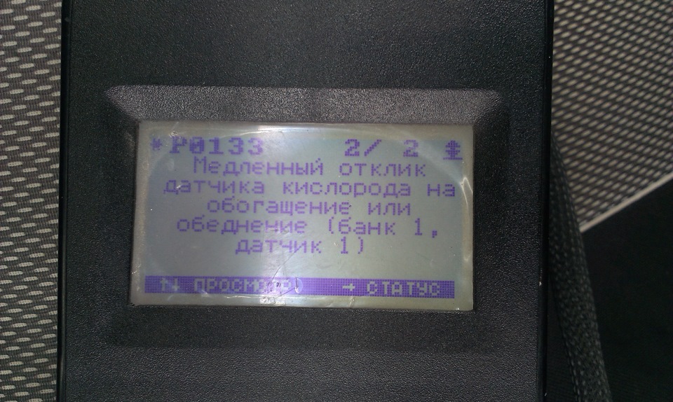

Доброго времени суток всем. Загорелась у меня лампа чек. Диагностика выдала вот такие ошибки (фото прилагаются). Если с первой ошибкой всё просто (выкрутил датчик и промыл жидкостью для чистки карбюратора), то со второй похоже придётся менять сам датчик (замерял сопротивление датчика — равно 0).

Благо цены на запчасти демократичны, не все так страшно=)
ага самый дешевый 700р и то не оригинал
ну это еще не так дорого=)))европейца содержать гораздо накладнее=)
