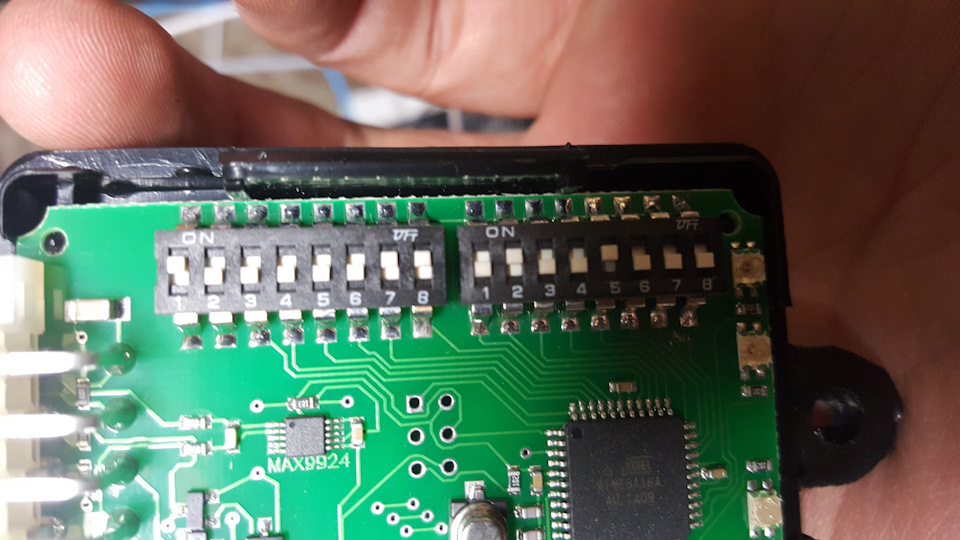

Давненько изучал тему про вариатор угла опережения зажигания, даже прикупил в сентябре 2017 года эту чудо коробочку за 3400 руб. вот тут www.60-2.ru, но не решался вмешиваться в заводскую проводку авто.
И тут решил рискнуть и установить вариатор. Устанавливал строго в соответствии с руководством www.60-2.ru/forum/viewtopic.php?f=3&t=4
Плюс взял с катушки, к датчику колен.вала подключился возле блока управления ДВС по схеме
Все схемы и есть уже в темах по установке вариатора на 2UZ-FE:
club-lexus.ru/forum/viewt…pic.php?p=3722047#3722047
www.60-2.ru/forum/viewtopic.php?p=27497#p27497
Вроде ничего сложного, все понятно и доступно. Установил поправку на 9° запустил, всё работает. Ошибок нет. По расходу пока сказать ничего не могу, не замерял. Субъективно, обороты набирает бодрее. Дальше посмотрим…

Привет! ну и спустя время-подскажи, есть в нем смысл?
Приветствую! На сегодняшний день я не вижу ощутимой разницы, думаю нужна грамотная настройка параметров. У нас в городе я подобных специалистов не нашел пока
спасибо за ответ, я думал что он еще нужен чтоб клапана сберечь…
Я тоже так думаю… поеду в отпуск заеду куда нибудь к спеца на настройку гбо, там видно будет
В варике есть но не использую, не увидел смысла.
9 скорее всего многовато, особенно если во всем диапазоне для такого обьема мотора.ченть в районе 5 будет норм.рекомендую покататься со сканером и помониторить топливные коррекции и колличество разовых пропусков зажигания.А так конечно респект)сам гоняю с вариком только микролуч)у меня на 9-10 градусах уже жестко работает мотор, разовые пропуски появляются, да и динамика хуже .
У меня за пару дней вроде всё в норме. Динамика хорошая, пропусков нет. Но в ближайшее время заеду на станцию, погоняем со сканером на всякий случай
