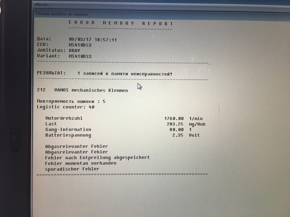

Приветствую дамы и господа.

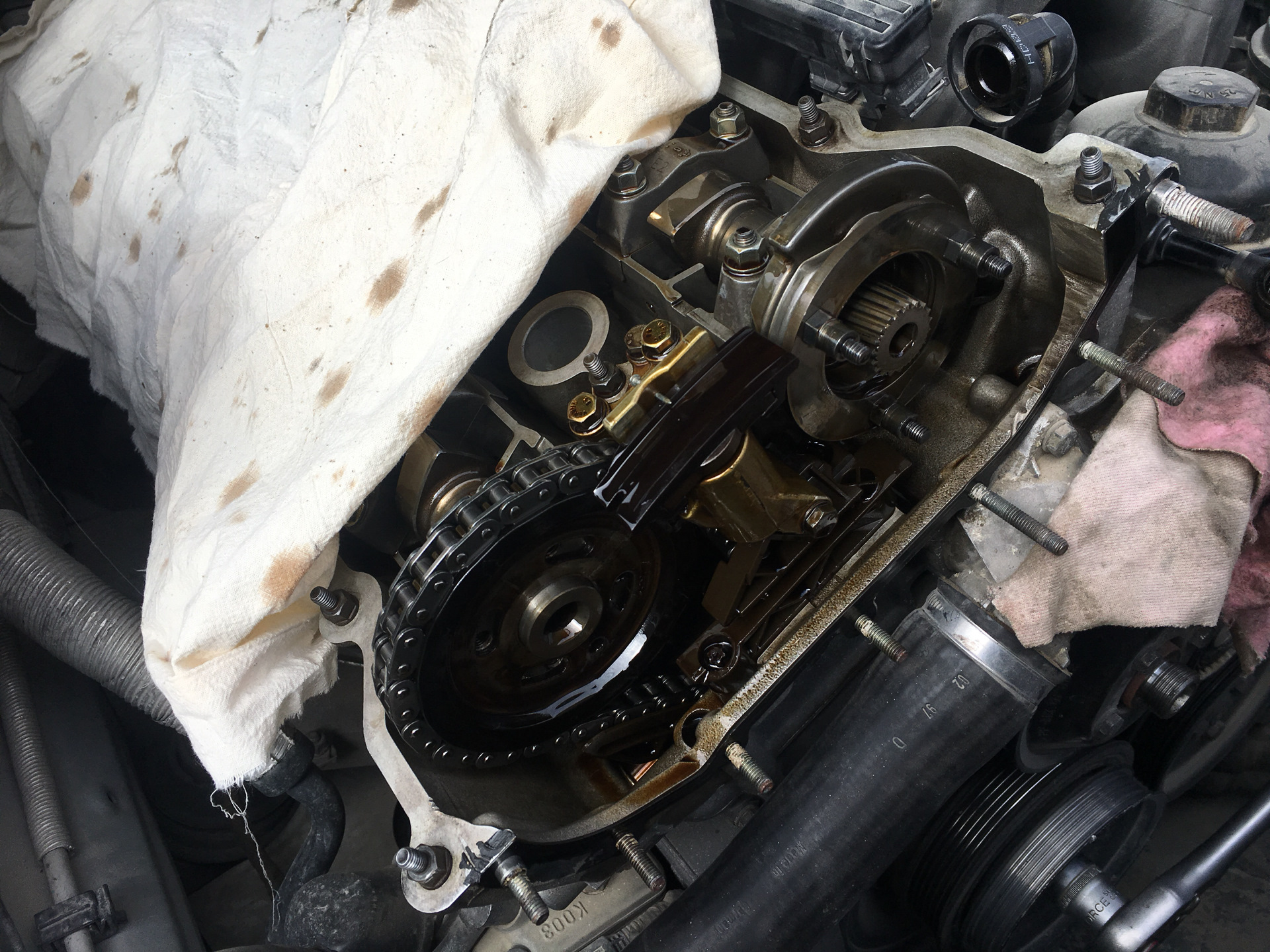

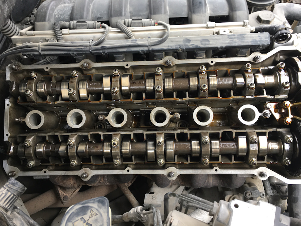

Катался себе спокойно и катался, вот решил заехать в гараж и сделать диагностику и она показала ошибку 212 VANOS mechanisches Klemmen(Vanos Jammed), что в переводе означает механическое залипание ваноса. Приступили к решению этой проблемы.

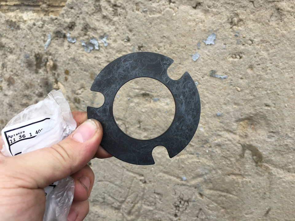

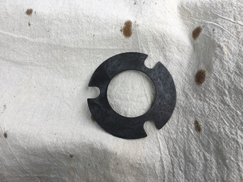

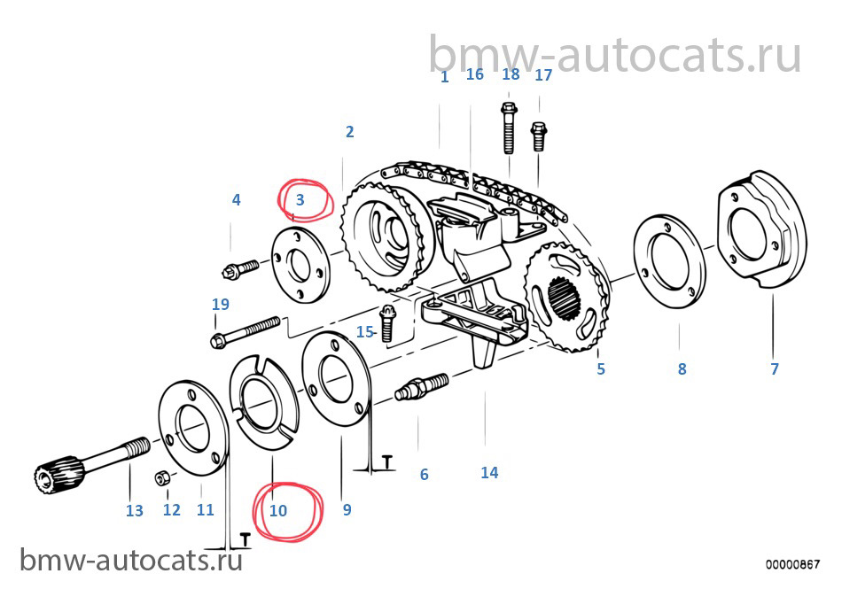

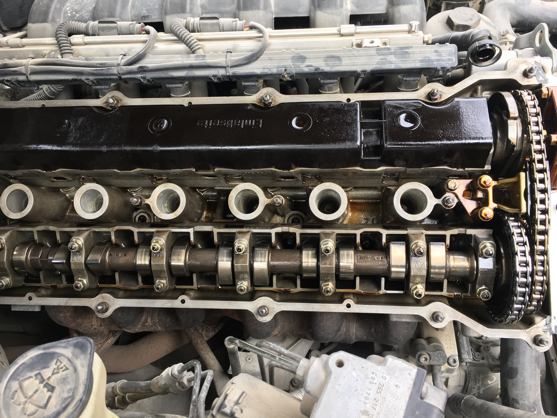

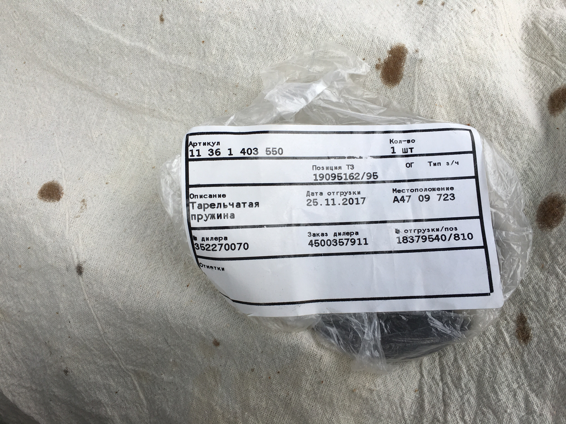

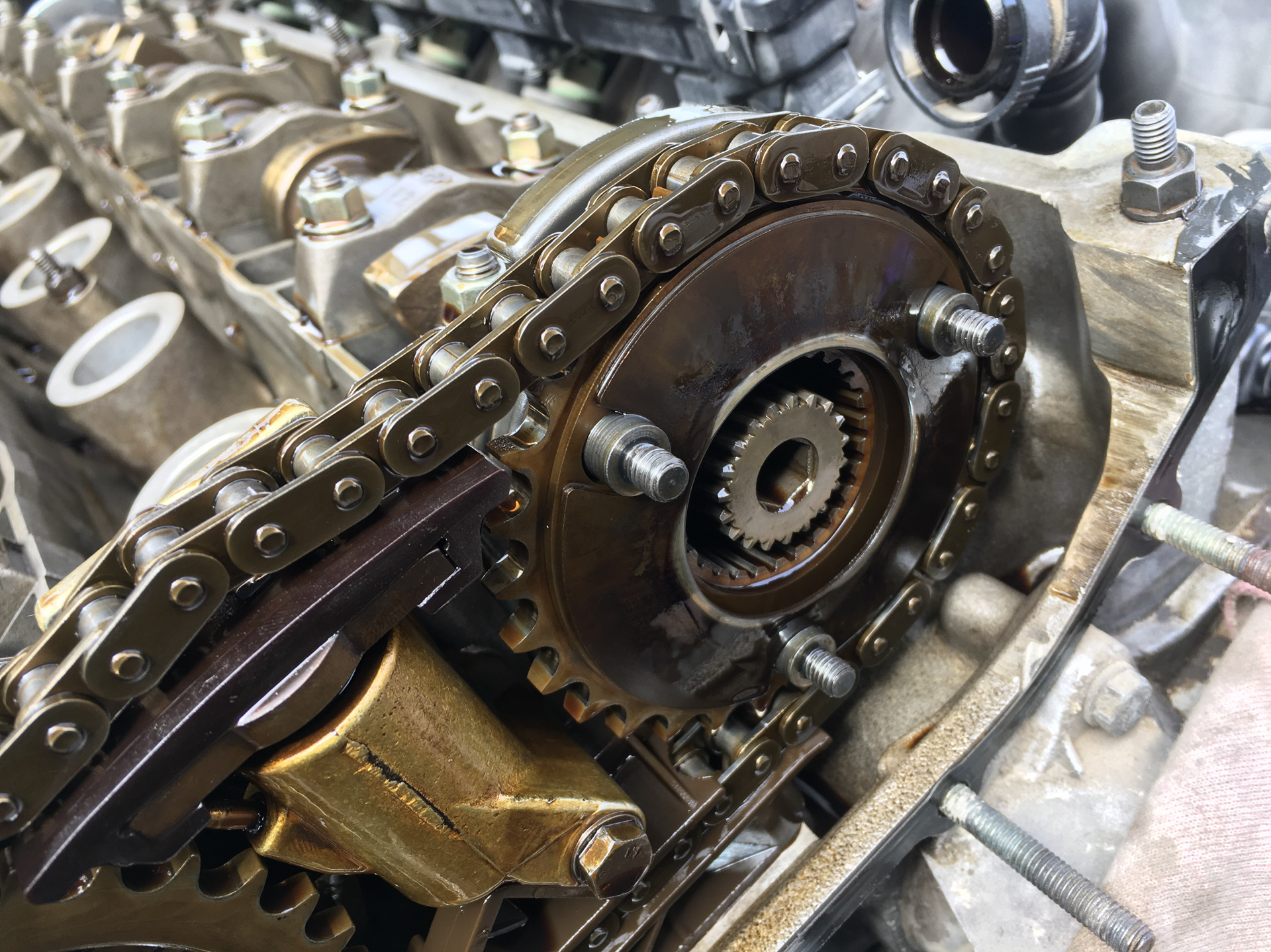

Был снят механизм ваноса, он сам в порядке, так как на нем был не так давно установлен ремкомплект от Beisan Systems. Так же было почищено и проверено тяговое реле ваноса, всё работает отлично. Собрали всё назад и ошибка не ушла. Пришлось купить прокладочную шайбу( на схеме под номером 3), так как на ней была выработка и тарельчатую пружину( на схеме под номером 10), старая на вид была в нормальном состоянии, но решил ее заменить тоже. Заменили, выставили метки и ошибка по ваносу ушла. Машина стала на много резвее.
Так что победили мы эту ошибку.

А эта тарельчатая пружига такая же как на м54 с двойным ваносом?
Поменял ремкомплект ваноса все равно такая ж хрень
На дабл ваносе такая ж херня может быть просто у меня ошибка не уходит тугой ход!можешь написать номер этой пружины тарелочки?

Получается проблема была в тарелчитой пружине ?
Тут не поймешь, я поменял тарельчатую пружину и отрегулировал метки, хотя до замены тоже регулировал метки, но ошибка оставалась.
