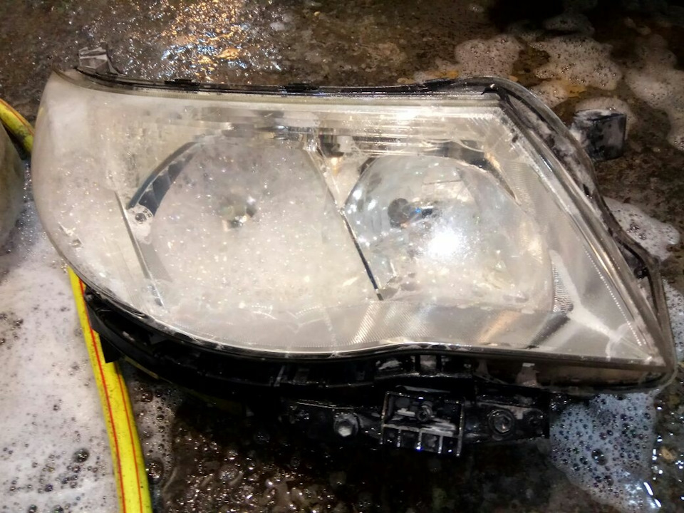

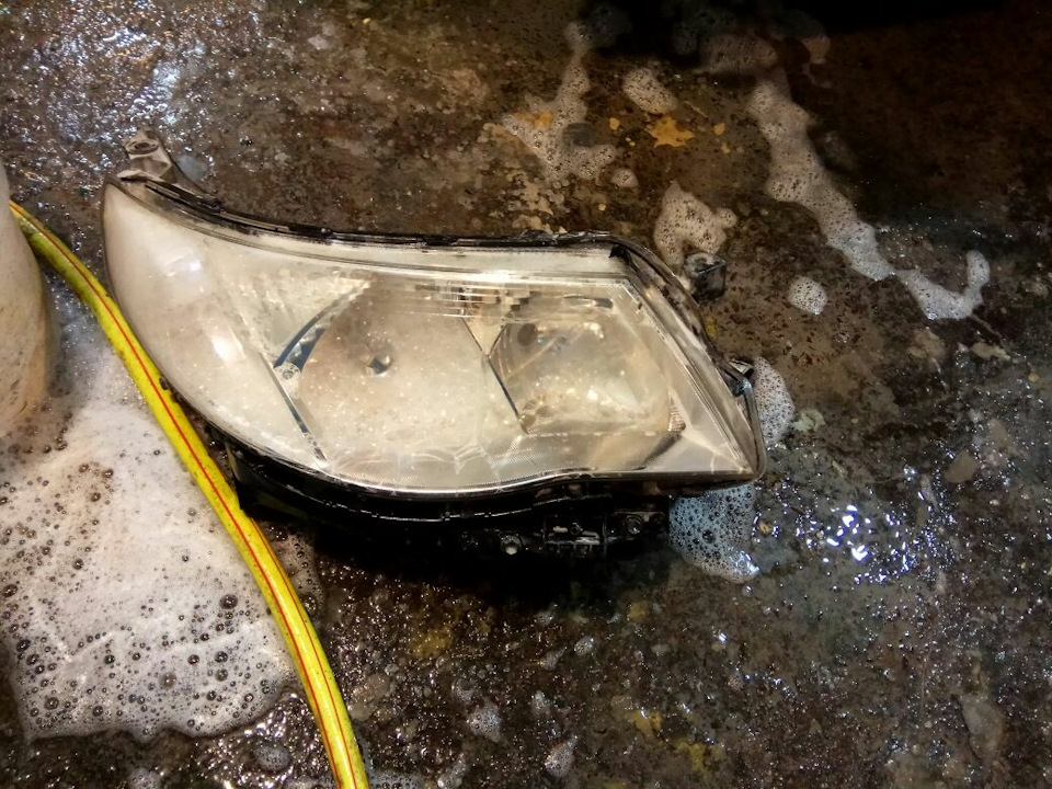

Делюсь опытом с вами по промывке фар, дабы облегчить себе этот процесс не разбирая полностью фару…

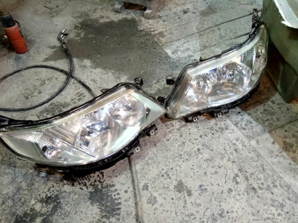

Вообщем ! Началось с того, что при сборке машины ( да и в начале ещё приобретения форика) одна фара значительно отличалась от другой… это было ну очень сильно заметно… машинка покрашенная и вся блястит после полировки, а тут ставить фары в таком состоянии…не порядок!🤔
Оказалось на одной из фар, а именно на правой фаре, в корпусе была трещина и долгие долгие годы пропускала всю пыль через эту трещину и фара запылилась (((

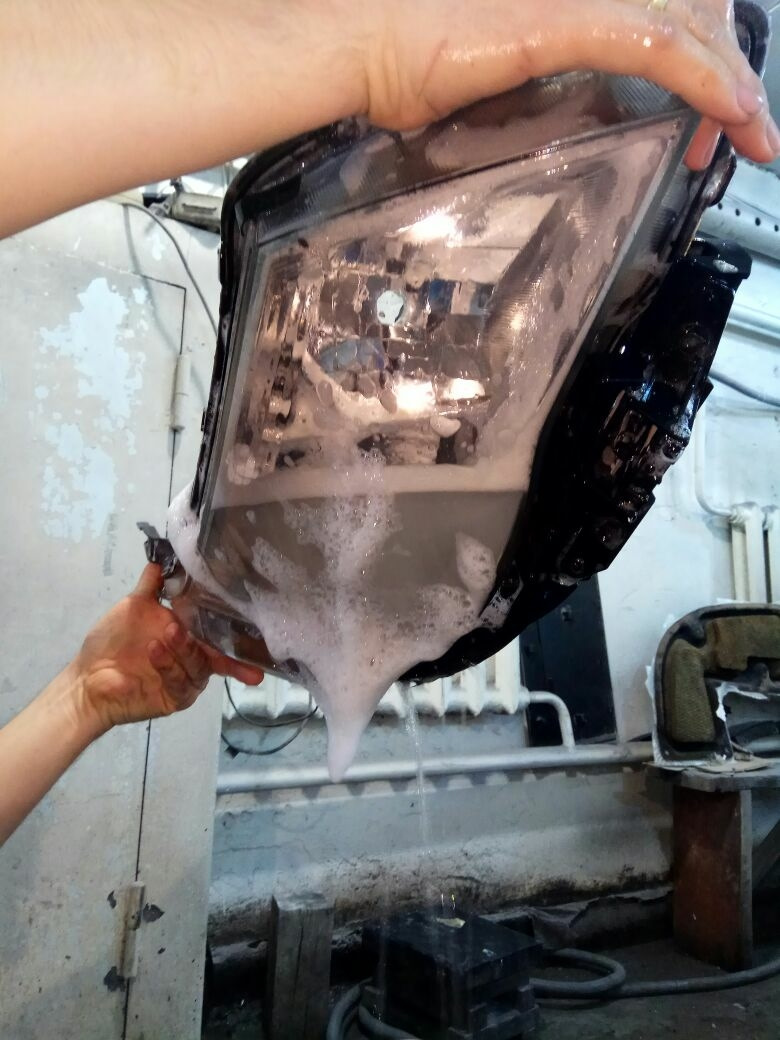

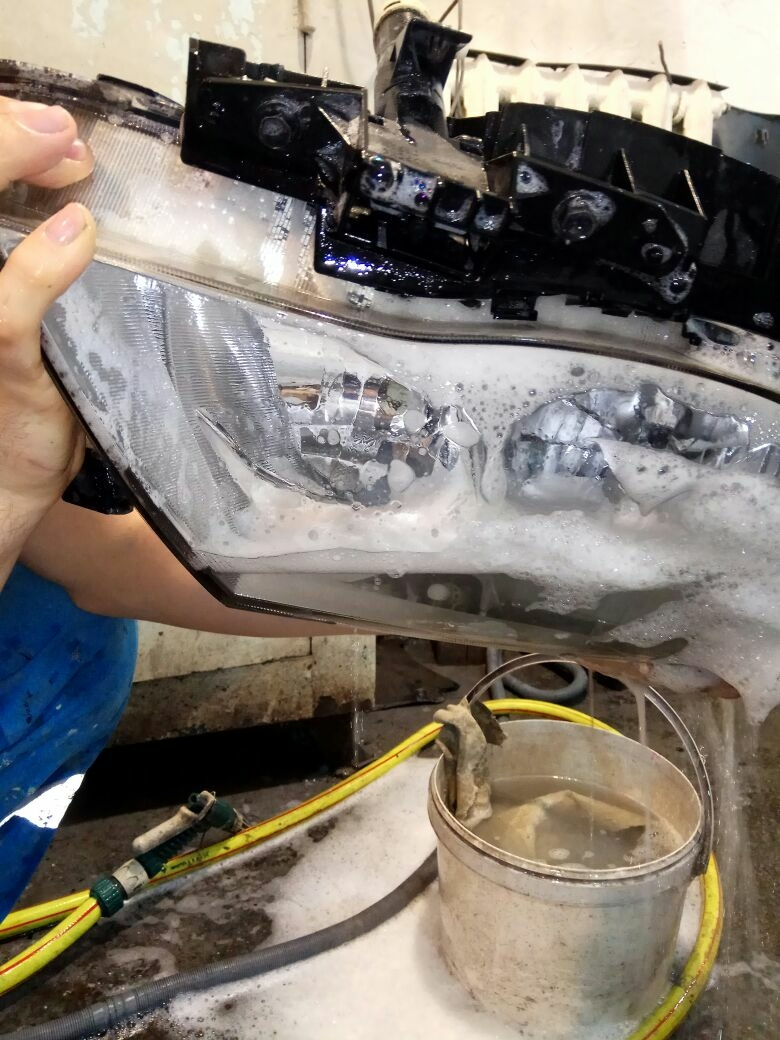

Свёкр предложил хорошую идею, как отмыть фару не прилагая много усилий и не разбирая фары, чтобы не тратить на это драгоценное время. Короче говоря, из фары извлекли лампочки и через эти отверстия набрали полные фары воды, добавили немного Фери и запихали туда небольшой кусок тряпки и трясли туда -сюда😂🤦.( процедура проверенная годами, не одну фару перемыл свёкр данным методом)

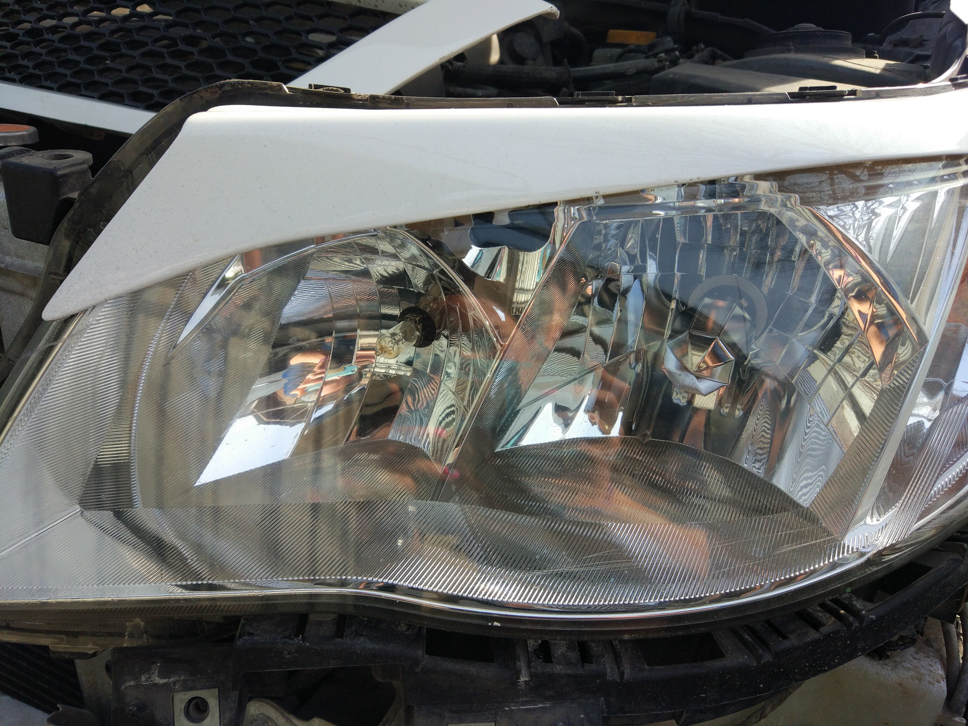

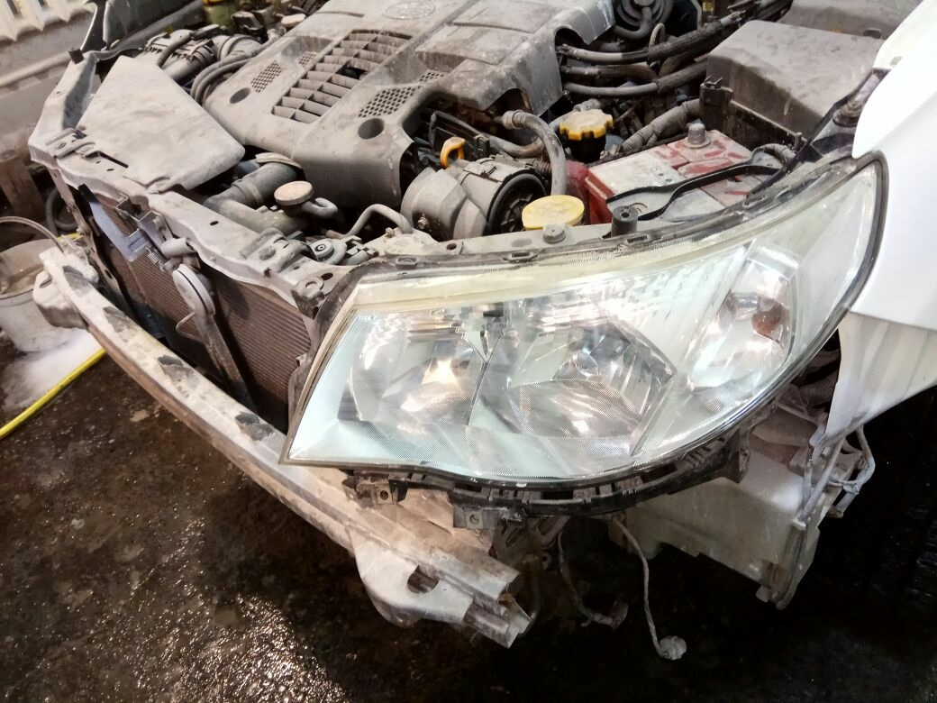

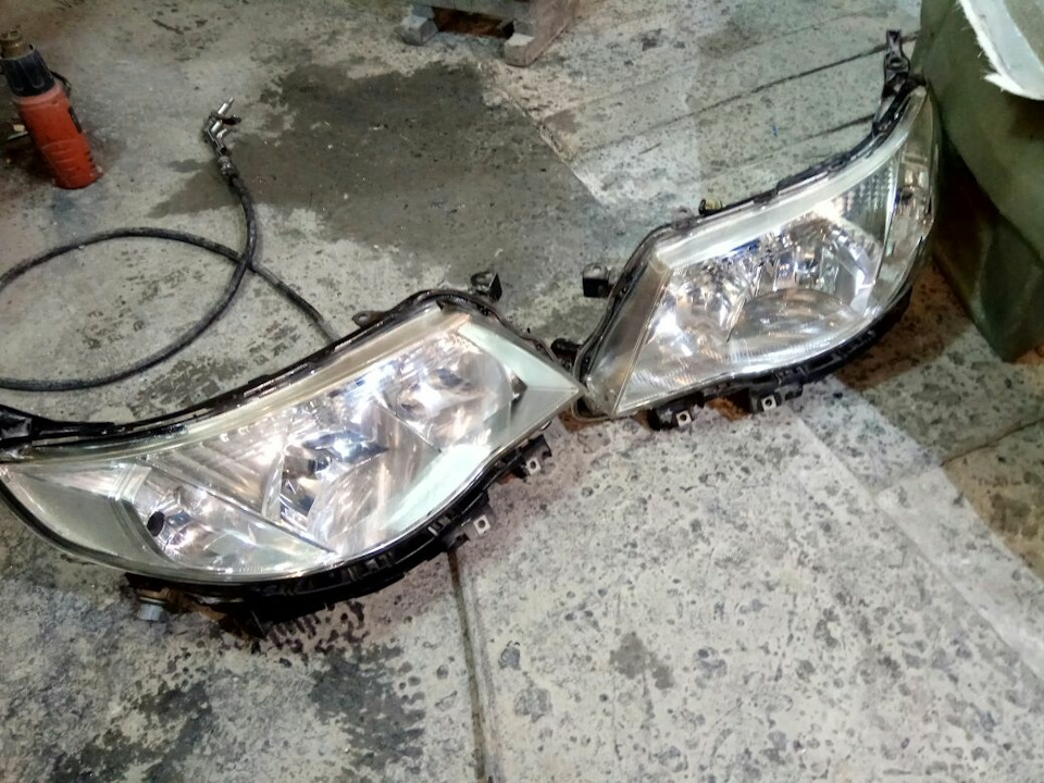

Фары отмылись идеально…
На будущее в планах затонировать фары лаком и отполировать!😎

На камрюхе так же полоскал с тряпкой и фейри. После этого полоскания облез отражатель в нескольких местах, фара была оригинальная. Мож фэйри паленый))
у меня ничего вроде не облезло ))) наверное фери было паленое😂😂

Долго сохла потом?
день лежала у нас, но при желании можно было феном просушить, если надо быстро)))
Отражатель тоже никак не помутнел?
нет, все в том же состоянии что и было, только теперь блестит )

Что даже разводов не осталось от воды?😏😏😏😏😏😏
не осталось разводов)))
Если дистиллировкой не промывали, то разводы однозначно будут, только на свет не повлияют.
прошла неделя после мойки, нету ни разводов на фаре и ничего не облезло)
Мылась же правая фара, а фото левой)
