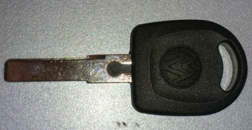

А что у тебя ключ без кнопок что-ли? Фото ключа.
ключ без кнопок.
Ключ без нарезки. Это твой ключ? Купи родной брелок "выкидной ключ" и пропиши его в машине. Не колхозь. У тебя 100% есть ЦЗ по пульту. Видимо предыдущий хозяин потерял все ключи и заказал у официального дилера самый дешёвый вариант ключа. Колхоз дело добровольное. Но чем меньше колхоза в машине, тем меньше ошибок она будет выдавать. Любой колхоз будет давать утечку аккумулятора.
это не мой, но мой такое же. я сам не хочу особо колхозить машину, но как прописать? я в интернете нашел инструкцию, в ней сказано, что нужно три раза повернуть ключ на открытие двери и потом загорится красный диод, и можно будет програморовать новый ключ, но у меня так не получается, диод не горит.
При повороте делай задержку на пол секунды. Ещё проверь кодировку в 9 блоке.
Так у тебя есть родной брелок или нет?
нету, у меня такой ключ как на блоке и больше других нет.
задержку делал, но результат то же.
