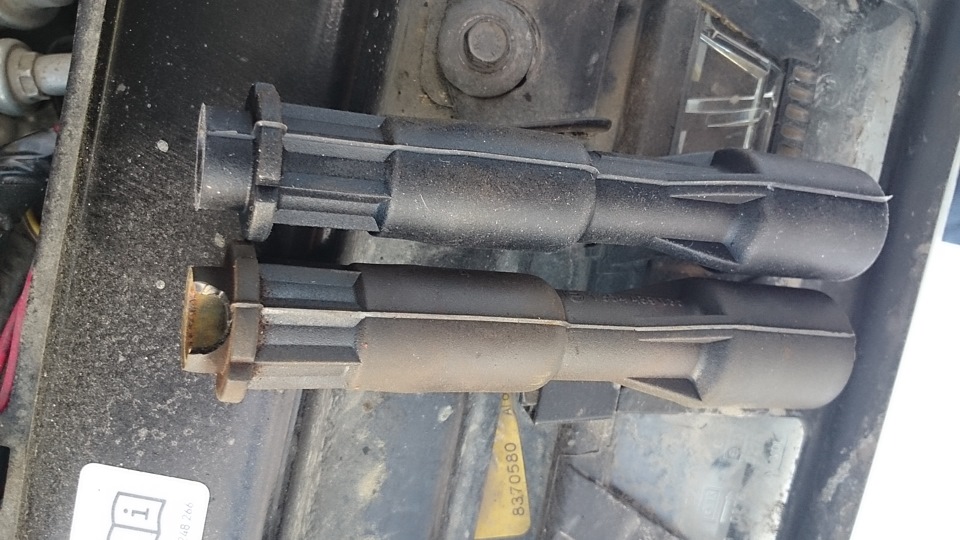

Всем привет, недавно обнаружил, что иногда при попытке разогнаться, стала пропадать тяга и мотор на холостых, стал нестабильно работать. после перезапуска, все восстанавливалось. Почитали мотор на ошибки и увидели пропуски в 5м цилиндре. Добравшись к цилиндру, осмотрели свечу, все нормально, пристально осмотрев катушку обнаружили, что наконечник свечи имеет микро трещины и уже стал достаточно дубовый, плюс пока щупали отломился кусочек окантовки. Списали номер с изолятора и заказали такой же новенький!

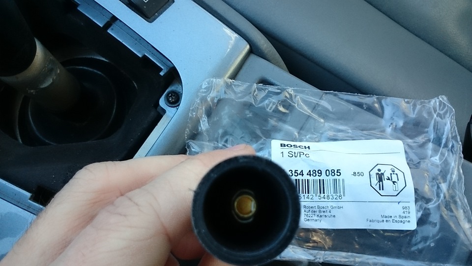

Очень приятная неожиданность, что наконечники идут отдельно, у некоторых марок пришлось бы менять катушку или колхозить. Все заменили, теперь проблема ушла, сейчас думаю заказать такие наконечники на оставшиеся 5 катушек.
Каталожный номер наконечника 1354489085 Bosch
Параметры:
Длина 1/длина 2 [мм] — 121
Ширина зева гаечного ключа — 16
Свеча зажигания Защищённый от помех
Сопротивление [кОм] — 1
Спецификация — SAE
теплоустойчив до [°C] — 150
для патрубка диаметром [мм] — 7

Хорошая тема, у меня тоже ошибку выдает, только по 5-6 горшку.
Ну что, прошла неделя, и пропуски снова стали повторяться, переставил катушку на другой цилиндр, ошибка так же перескочила на другой цилиндр. Вывод, все же сбылись самые худшие опасения, умирает катушка.

были сначала на 3 цилиндрах, скинули, потом еще но уже на разных, потом вообще на всех 6 обнаружили ошибки, скидывали раза 4. в общем потом я поставил свечи которые надо, а не от М50 с 2 контактами, по ходу дела протёр все наконечники. всё пропало. только вот не понял почему у тебя сопротивление наконечника 1кОм, когда у родных свечей все 5 кОм? (если у тебя родные а не те которые для М50)
У меня катушки с наконечниками родные :) Номер брал с наконечника и по каталогам посмотрел его параметры. Сам уже больше 4 лет катаю на этом авто и с наконечником беда только сейчас вылезла, раньше не было проблем, один раз была проблема пропуска на 2м цилиндре, дак там родные свечи уже перегуляли по пробегу :)

пробуй просто вычислить из-за чего, свечку или катушку перенеси на первый цилиндр, и наблюдай где ошибка будет :) Главное в раз все не переносить и по очереди :)

ну у меня было как то вроде все нормально, а потом весь день мозг парит, а потом снова день два все норм, мне надо на обгон а мне как камаз на жопу зацепили, еле еле в разгон, тут же на ходу сканером смотрю, а 5 цилиндр отключен из-за пропусков, ошибку скидываю, он подключается и пошла, пробывал местами свечку менял с 1м цилидром, ошибка осталась на 5м, тоесть либо катушка либо изолятор, метод научного тыка привел пока к изолятору, сейчас езжу наблюдаю, пока проблема не проявлялась. Пробуй переставляй местами по одной детальке, наблюдай где остается ошибка.
