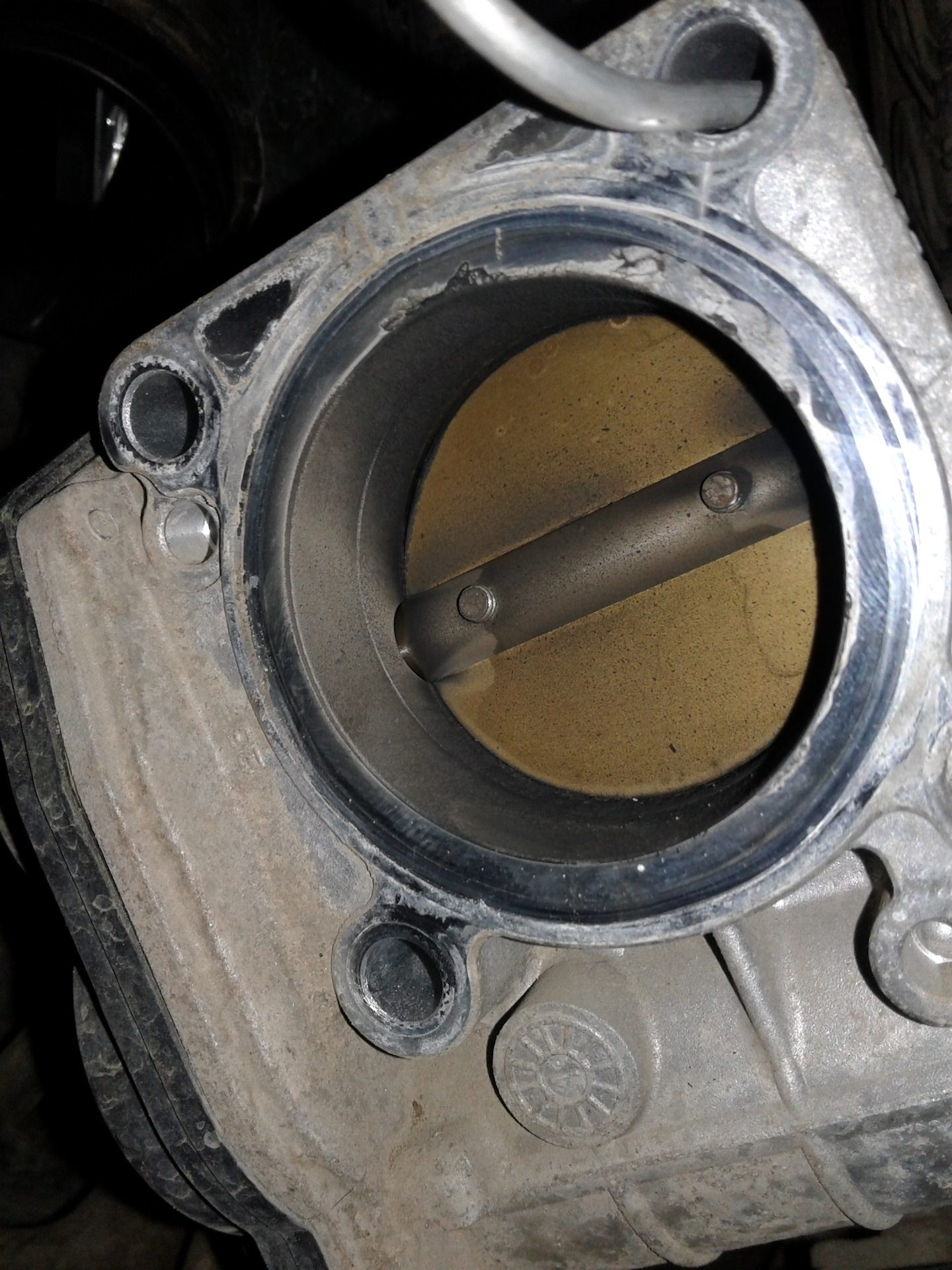

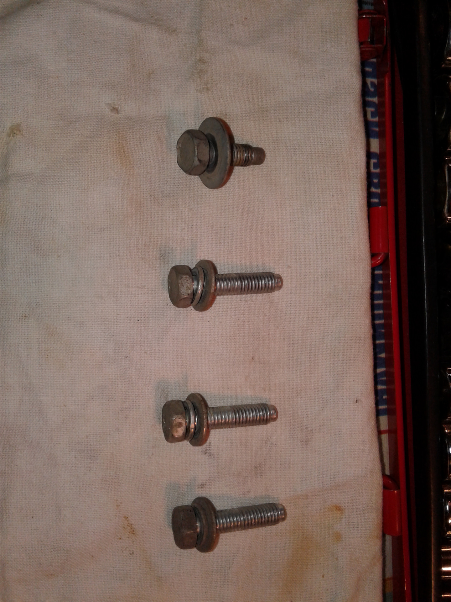

Все обмотал тряпкой для предотвращения попадания грязи. Открутил дроссельную заслонку (4 болтика разной длины на 8мм), отсоединив колодку от клапана.
Саму фишку заслонки не снимал.
Заслонка оказалось подкопченной, но ее решил не чистить т.к. обучать не хотелось.

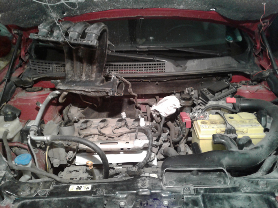

Крышка впускного коллектора была закручена на совесть, да и в одном болтике был виден окисел (7 болтиков одинаковой длины на 10мм). А вот вынимать – несколько поковырялся. Тут, главное, найти положение, при котором она выходит и при котором не мешает верхний кронштейн крепления. Демонтировал и тут из крышки посыпалась пыль столетняя… Хорошо, все было прикрыто.
С собой взял пылесос, который постоянно что-то отсасывал). Без него при замене нельзя.

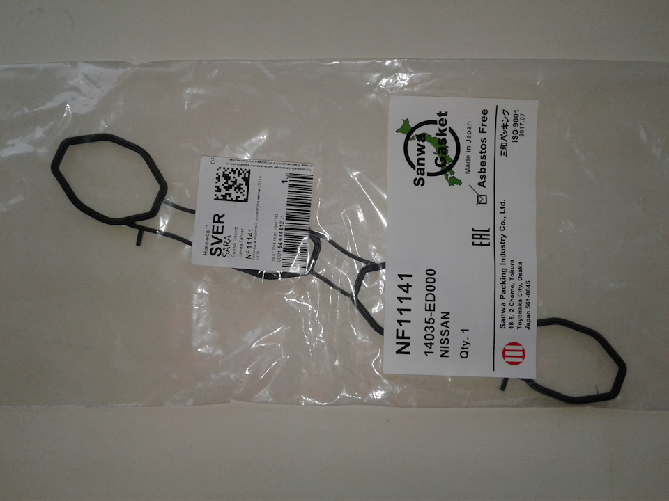

Дырки коллектора заклеил скотчем. Прокладку коллектора заменил на
. В регламенте Ниссана написано, что прокладка подлежит обязательной замене при каждом снятии впускного коллектора.

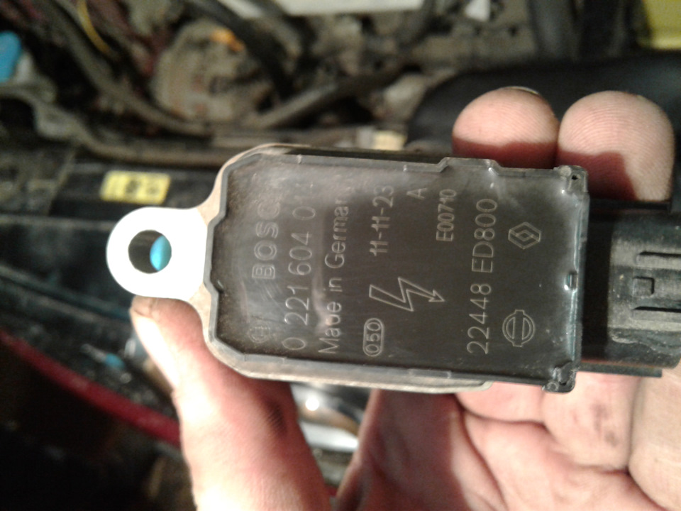

Катушки снялись без проблем (каждую крепит болтик на 10мм).
Но свечи… Вот тут я перепугался. Усилие бешеное-а они ни в какую. Думаю, трындец настал! Помогло легкое постукивание молоточком по ключу. Тогда свечки пошли. Что про них сказать? Не знаю, как они ездили, электродов почти не осталось.

Момент затяжки болтов крепежа катушек — 7 Н•м.
А далее, коллектор никак не хотел одеваться! То есть болтики не хотели вставать на свои места. Всему виной, думаю, низкая температура, давшая жесткость новой прокладке. Наживив верхние два болтика и поджав ее вниз, были закручены и остальные пять. Момент затяжки — болты крепления фланца впускного коллектора к головке блока цилиндров — 27 Н·м., болты крепления задней части коллектора к головке блока цилиндров — 19,6 Н·м.
Момент затяжки болтов дроссельной заслонки — 10 Н•м.

Прокладка коллектора не порвалась при вынимании и была достаточно мягкой. Но лучше ее сменить, как и прокладку-кольцо дросселя.
Пришлите пожалуйста код прокладки-кольцо дросселя
166185L300 оно ?
8200068566
