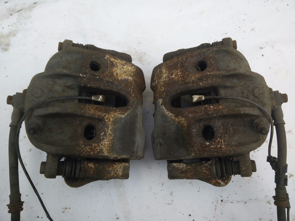

Собственно, этот пост был опубликован как поиск запчастей — суппортов Girling. Под переборку и, возможно, пескоструй. Менее чем за 1 день они были найдены и заказаны. Всем спасибо за оперативность!
P.S. Внизу много полезных комментариев, поэтому сохраню пост в БЖ.
Фото из Интернета.

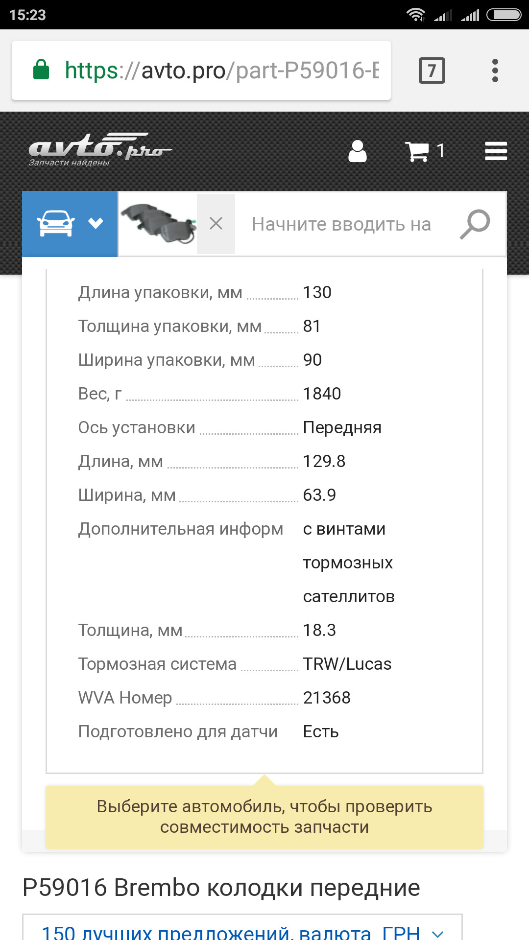

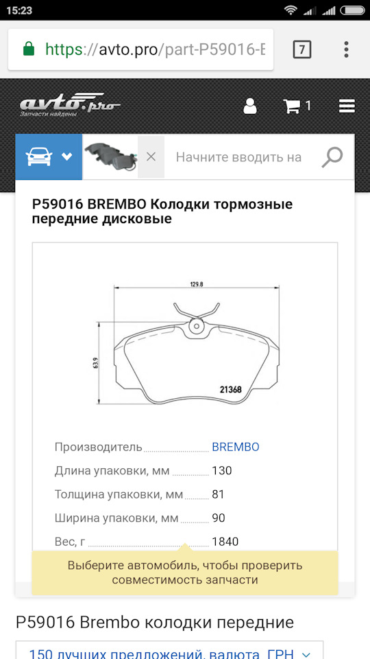

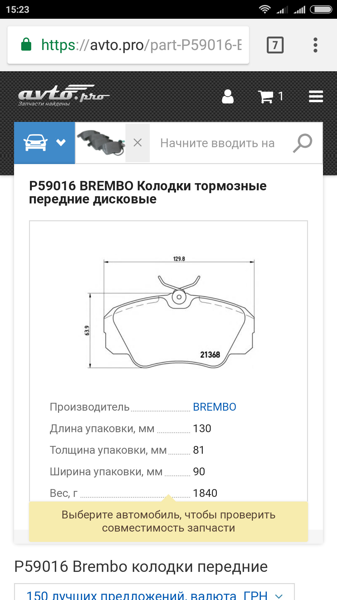

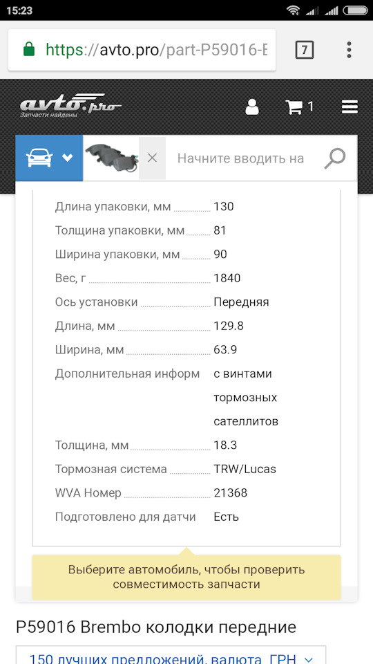

Да? Не знал. Только почему колодки Brembo P 59 016 отлично подходят на ООА и в применимости у них стоит еще и ООБ?

Тот номер, что ты дал от лукасов, лукасы пошли на Ооа и перешли на Ооб, на ооб гирлинг не было, были ате и лукасы!

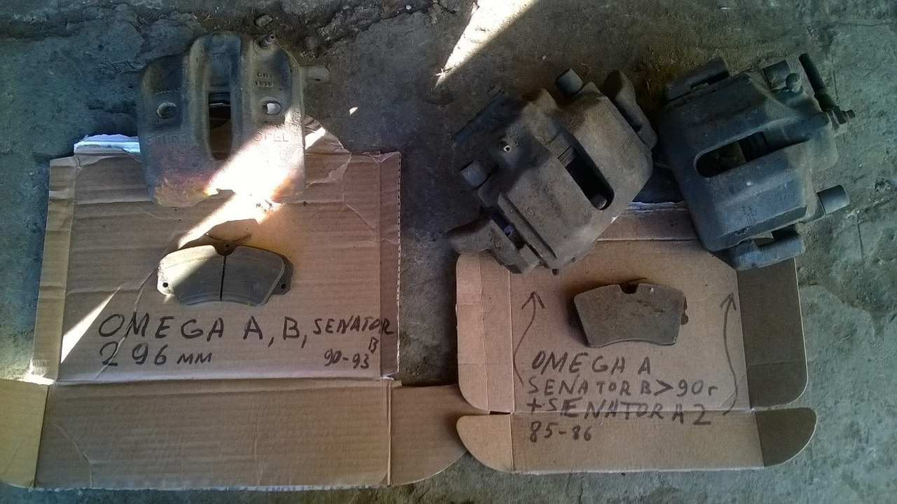

Были гирлинги на дорестайлах, которые на сенаторах тоже дорестайловых ставили, там рамка другая и колодки не такой формы. Как то давно столкнулся с таким на 3000 с ЛЕ мотором, колодки не такой форми. Лукаси такие же как в ООБ они и перешли с ООА на ООБ

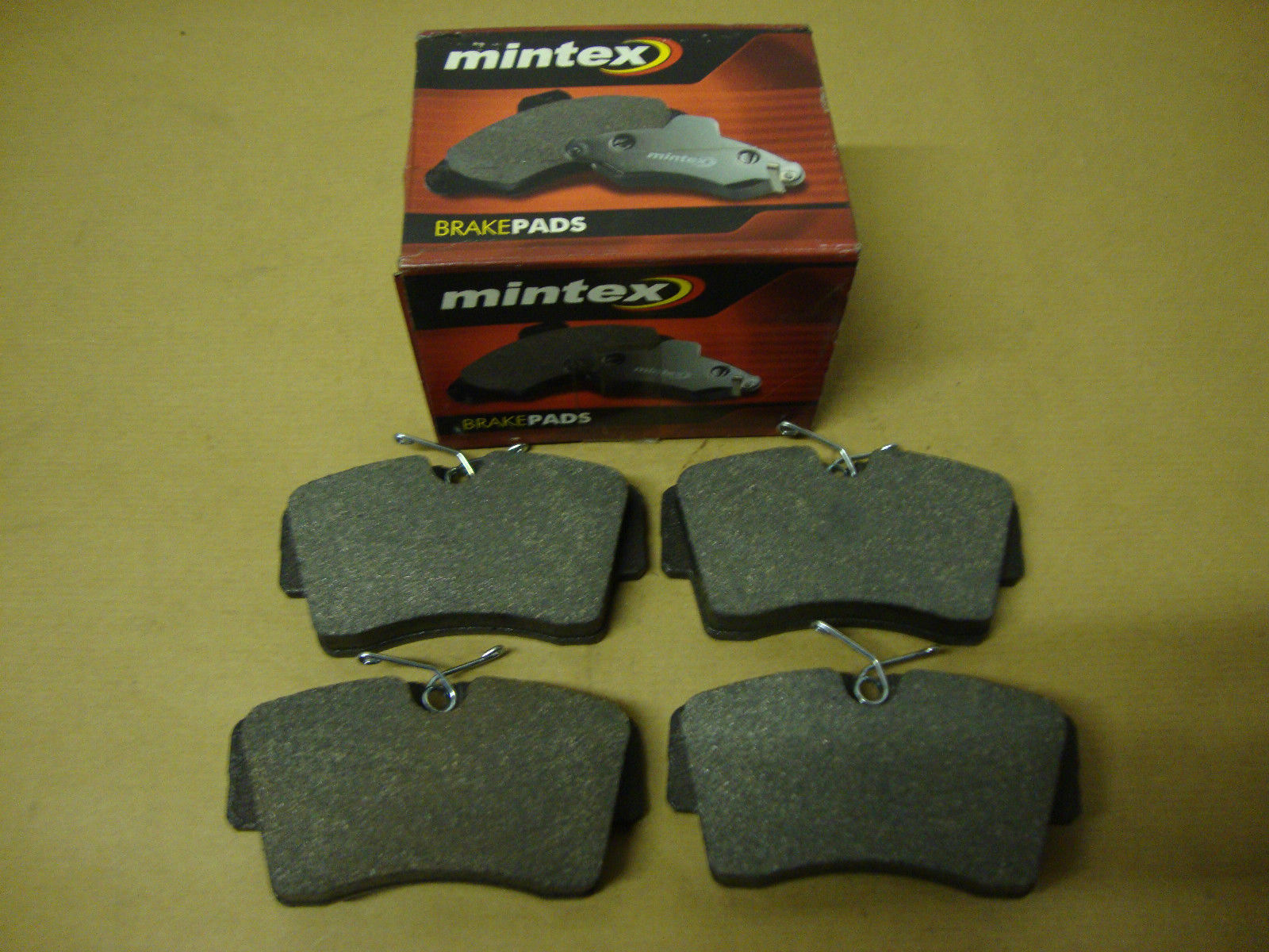

Вот фотка, чуток не такая форма
Во, Мишка, я тоже именно с таким приколом и столкнулся.

так это ж блин под 286 тормоза и это НЕ ГИРЛИНГИ это АТЕ .омега сенатор до 90 года

на сенаторе Б НИКОГДА не было гирлингов до 90 года на 286 тормозах, там были только АТЕ.
с 90 года пошли лукасы и гирлинги под 296 тормоза .
значит кто то поставил на 3000-ку суппорта с дисками от сени дорестайла, и суппорта были в плачевном состоянии что АТЕ не прочитать было. Помню что заказали такие колодки и всё стало
позволь я внесу точную ясность), на омеге А с моторами 3.0 включая 3000 (были ведь и караваны 3.0 которые не считались трёхтысячниками), а так же на сенаторе Б со всеми моторами до 90 года были тормоза 286 мм и суппорта АТЕ, эти суппорта достались омеге и сенатору Б от сенатора А2 280мм 85 — 86 года только лишь изменилась рамка суппорта под 286 мм.
с 89 -90 года при рестайлинге моделей омега А и сенатор Б изменились и тормоза на 296 мм, с моторами 2.6 и 3.0, суппорта были уже LUCAS и GIRLING так вот у них колодки не отличаются меж собой, тут в комментариях я скидывал фото колодок.

если речь о 296 тормозах то колодками они вроде не отличаются, рамка под суппорт чутка иная по отливу и всё .

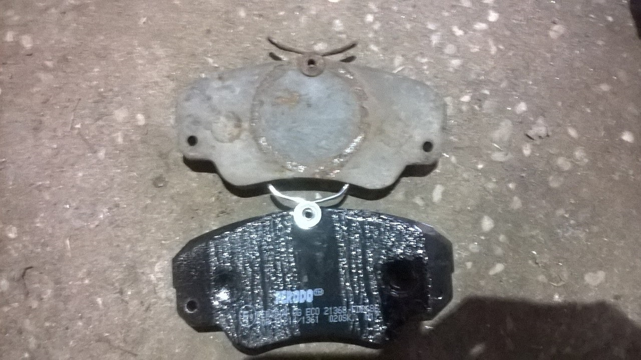

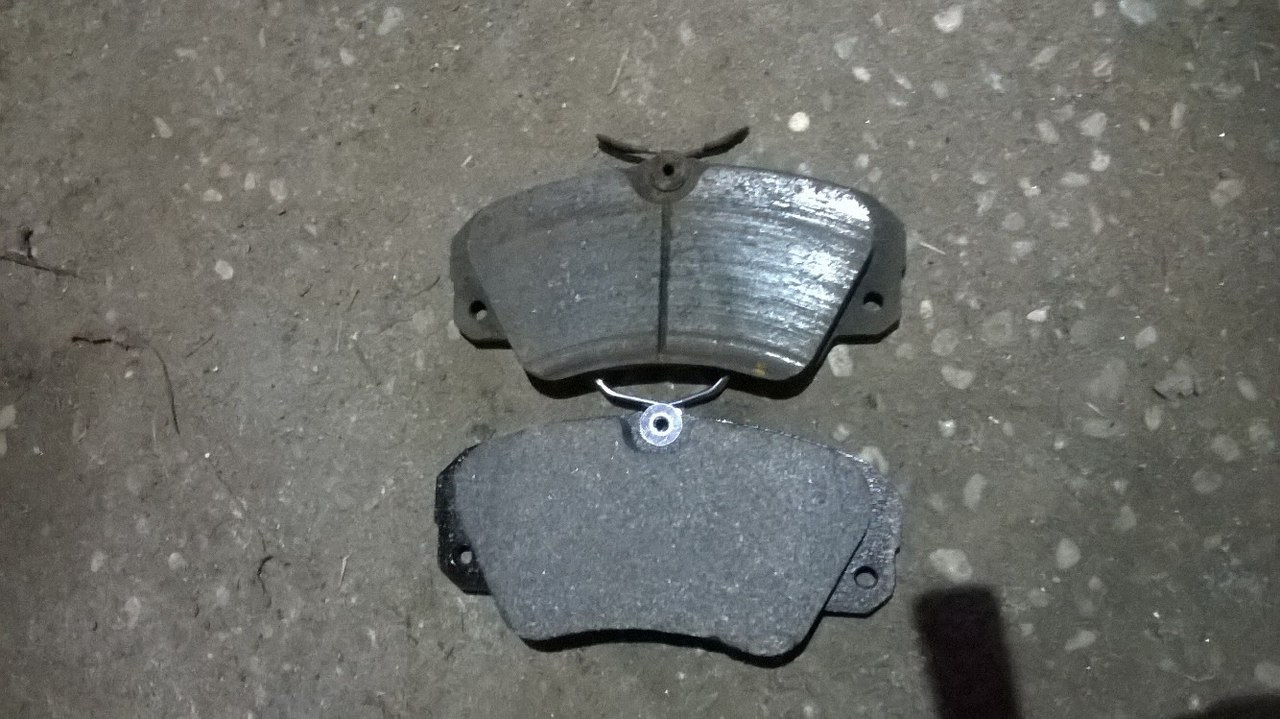

перейдём от слов к делу а именно к пруфу ))на фото колодка старая вынута из суппорта гирлинг, новая из комплекта феродо(FDB686) для лукаса трв, покажите мне хоть одно отличие (кроме состояния)))
pp.userapi.com/c834104/v8…822/fa49c/qhpa0mEzzGU.jpg
pp.userapi.com/c845217/v8…7822/916e/8SfuIFoFNBo.jpg
Ссылка не открывается
Но судя, по тому что я сейчас тоже видел, тем они одинаковые .

Тут не видно, согласен.
Ну выше, глянь .
это под 286 АТЕ от старого сенатора омеги до 90х годов
Терь понятно .
